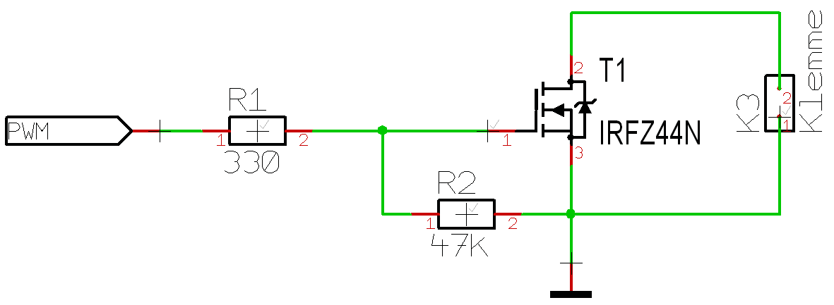

von ich (Gast)
Ja, das ergibt Sinn.
Ich hab mal einen Schaltungsausschnitt angehängt. Ginge es so?

> kann ich den IRFZ-24N ja mit 5V am Gate treiben
Nein, kannst du nicht. Im Datenblatt steht deutlich
Continuous Drain Current VGS at 10 V
und Drain-Source On-State Resistance RDS(on) VGS = 10 V
Das musst du bloss mal zur Kenntnis nehmen,
bevor du auf Digramme mit Schätzwerten guckst.
Der IRFZ24 ist kein LogicLevel MOSFET, der mit 5V
ordentlich angesteuert wäre, dazu braucht es den
IRLZ24.
Den kannst du problemlos an deinen uC schalten, ohne
"Der PWM-Ausgang kommt über einen Widerstand an die Basis/das Gate."
diesen ominösen Widerstand
und bis 10kHz (hey, schon ab 70Hz sieht man kein Flimmern)
hast du auch keinerlei Probleme mit der Kapazität des
MOSFTE Gates zu erwarten und brauchst demnach keine
MOSFET Treiber (den bräuchtest du nur
beim IRFZ24 damit du ihn mit 10-12V ansteuern kannst).
R2 ist sinnvoll, wenn der uC Pin auch ein Eingang sien kann.
Der TIP131 ist ein Darlington, daher die hohen Verluste,
aber ein einfacher NPN Transistore reicht auch nicht, weil
der keine ausreichende Stromverstärkung hätte, es müsste
mindestens noch ein zweiter Bipolartransistor davor, aber
nicht in Darlingtonschaltung, daher ist die Schaltung mit
Bipolartransistoren zu aufwändig.
von ich (Gast)
Ich hab das so verstanden, dass der IRFZ24 einen Rds(on) von 0,07mOhm
bei Ugs=10V hat, da man ja immer die Testbedingung angeben muss. Das
heißt ja aber nicht, dass der MOSFET nicht unter 10V betrieben werden
kann oder das der Rds(on) oder maximal Ids stark abweicht!? In dem
Diagramm Fig.1 ist ja extra eine Kennlinie für Vgs von 5V eingezeichnet.
Wieso sollte die da sein, wenn man den Transistor damit nicht steuern
sollte?
Wenn der IRLZ24 extra ein Logic-Level MOSFET ist, ist der bestimmt
besser geeignet und werde den dann wohl auch nehmen. Doch zum
Verständnis würde ich es gerne verstehen.
von ich (Gast)
Ganz vergessen: Wieso kann ich diesen Widerstand weglassen (wäer ja R1
in meiner kleinen Schaltung)? Wenn es wie ein Kondensator ist, dann
fließt doch beim "laden" bzw "entladen" quasi ein Kurzschlussstrom. Ist
dieser nicht gefährlich/zu hoch für den µC?

Du hast schon Recht mit R1, aber MaWin mag den einfach nicht ...

von MaWin (Gast)
Ja, der Hersteller hat getestet und garantiert, daß der MOSFET bei 10V
den angegebenen RDSon unterschreitet. Er hat aber nicht die Digramme
getestet, die dann dan Ansteigen des RDSon darunter darstellen, das kann
ganz rapide gehen, denn die UGSth hat eine Toleranz von 1:2.
Nur wenn der MOSFET in analogen Linearbetrieb mit entsprechend hoher
Verlusteleistung ist, verwendet man den Spannungsbereich darunter, und
muss dann eben bis runter auf die minimale UGSth abregeln können.
Weil schon ein uC Ausgangs-Pin so 75 Ohm Innenwiderstand hat und eine
Stromabschnürung irgendwo zwischen 20mA und 40mA. Ein Kurzschluss tritt
also nicht auf. Der Widerstand ist überflüssig. Nur wenn man gezeilt in
EMV Effekte eingreifen will, platziert man ihn. EMV wirst du nicht mal
messen.

für diejenigen, die dem MaWin noch nicht glauben:
Richtig.
> Das heißt ja aber nicht, dass der MOSFET nicht unter 10V betrieben
> werden kann oder das der Rds(on) oder maximal Ids stark abweicht!?
Nur halbrichtig. Man kann ihn natürlich auch mit weniger als 10V betrei-
ben, hat dann aber von Seiten des Herstellers keine Garantie, dass er
funktioniert.
Das musste der Eröffner dieses Threads
  Beitrag "IRLZ44N 1.2V schalten?"
erfahren, als er einen Mosfet mit Ugsthmax=2V, dessen Rdson für Ugs=4V
spezifiziert ist, mit nur 3,3V betreiben wollte. Da ist der Unterschied
sogar noch viel geringer als zwischen 10V und 5V. Und laut Diagramm
müsste bei Ugs=3V Rdson=34mΩ sein. Trotzdem funktionierte er nicht wie
gewünscht.
> In dem Diagramm Fig.1 ist ja extra eine Kennlinie für Vgs von 5V
> eingezeichnet. Wieso sollte die da sein, wenn man den Transistor damit
> nicht steuern sollte?
Weil unter dem Diagramm steht: "Typical Output Characteristics"
Typische Werte sind immer mit Vorsicht zu genießen. Was zählt, sind die
Maximal- bzw. Minimalwerte.
Für den Rdson bei Ugs=10V ist ein Maximalwert von 0.1Ω angegeben, d.h.
der Hersteller hat ihn nachgemessen oder ist sich seines Produktions-
prozesses so sicher, dass er diesen Wert garantieren kann. Für Ugsth
gibt er sogar einen Maximal- und einen Minimalwert an, weil beide für
den Anwender wichtig sein können. Wie du siehst, liegen die beiden Werte
aber sehr weit auseinander, was ein Hinweis dafür ist, dass diese Bau-
teile stark streuen und damit evtl. auch die anderen Parameter größeren
Schwankungen unterworfen sind.
Der typische Wert von Ugsth wird ungefähr in der Mitte zwischen den an-
gegeben Randwerten, also bei 3V liegen. Für ein solches Exemplar ist das
Diagramm in Fig. 1 gezeichnet. Nun hast du aber vielleicht ein Exemplar
mit Ugsth=4V, also einem Unterschied von 1V, erwischt. In optimistischer
Näherung kann man nun annehmen, dass sich dein Mosfet bei Ugs=6V so
verhält wie der typische bei 5V. Die 6V-Kurve im Diagramm rutscht also
dorthin, wo vorher die 5V-Kurve und die 5,5V-Kurve dorthin, wo vorher
die 4,5V-Kurve war. Die 5V-Kurve wird das Diagramm nach unten verlassen,
und bei 4,5V landet irgendwo, wo der Strom kein Strom mehr, sondern
höchstens noch ein Rinnsal ist.
Ganz bestimmt, denn genau für diesen Zweck werden die Logic-Level-Typen
hergestellt. Wobei man sich auch vom Begriff "Logic" nicht täuschen
lassen darf. "Logic" heißt in diesem Zusammenhang meist 5V-CMOS-Logik
und nicht etwa TTL- oder 3,3V-Logik. Bei 3,3V-Logik muss man das
Datenblatt etwas genauer lesen und nach einem Rdson bei Ugs=2,5…3,0V
Ausschau halten. Fehlt diese Angabe, taugt der Mosfet nicht für 3,3V.
von Ich (Gast)
Vielen dank für diese ausführliche Erleuterung. Ich habe vorher noch nie
einen Mosfet benutzt da ein BC547 immer ausreichend war. Aber durch
deine Erklärung ist Licht ins Dunkel gekommen. Nochmals vielen Dank.
von ich (Gast)
Eine Frage hätte ich da noch. Und zwar, wenn ich eine 5V-PWM habe, kann
ich ja den IRLZ24 oder dann bestimmt auch den IRLZ34 nehmen.
Wenn ich aber eine 3V3-PWM habe, müsste ich ja einen MOSFET mit
geringerer Ugs,th haben oder aber die Spannung auf 5V bringen. Dazu hab
ich hier im Artikel
(http://www.mikrocontroller.net/articles/Pegelwandler#3.3V_-.3E_5V) den
Punkt gefunden:
"3,3V auf echte 5V (CMOS) geht am einfachsten mit einem Baustein der HCT
Familie (NICHT HC !). Diese haben TTL-compatible Eingänge und echte CMOS
Ausgänge."
Der 74HCT240 scheint ja geeignet zu sein. Jedoch gibt es bei Reichelt
die HCT-Reihe nicht in SMD-Bauform. Den 74LS244 allerdings schon. Dieser
hat auch eine High-Pegelerkennung ab 2V, kann bis 7V versorgt werden und
schaltet schnell genug. Kann ich diesen nehmen? Ich sehe nichts, was
dagegensprechen würde. Nur der Hinweis auf speziell die HCT-Familie
bringt mich etwas ins zweifeln.
ich schrieb:
> Den 74LS244 allerdings schon. Dieser hat auch eine High-Pegelerkennung
> ab 2V,
Das schon.
Bis 7V geht er nicht kaputt. Gut funktionieren tut er aber nur von 4,75V
bis 5,25V. Bei 5V liegt aber der High-Ausgangspegel aber auch nur bei
etwas über 3V.
Würde ich nicht. Wenn schon Pfusch, dann lieber mit einem HC-Baustein.
Bei dem ist zwar nicht garantiert, dass er beim High-Pegel eines 3,3V-
Bausteins schaltet, doch liegt sein High-Schwellwert praktisch immer
unter 3V. Auf jeden Fall liefert er die für den IRLZ34 nötige Gatespan-
nung am Ausgang.
Aber ist es nicht viel leichter, sich statt eines zusätzlichen ICs zur
Pegelkonvertierung gleich einen Mosfet für 3V zu schnappen?
von ich (Gast)
> etwas über 3V.
Oh das hab ich garnicht gesehen. Seit wann gibt ein Logik-IC denn eine
soviel niedrige Spannung als die Versorgungsspannung aus?
Das war auch mein erster gedanke und auch meine Hoffnung, doch soeinen
hab ich nicht gefunden und in der Übersicht hier auf dieser Seite hab
ich auch keinen gesehen, der solch eine kleien Spannung kann. Laut dem
FET Artikel hier sollte man einen MOSFET nehmen, dessen maximal Ugs,th
maximal die Hälfte der gewünschten Schaltspannung entspricht.
"Diese Spannung ist technologisch bedingt auch heute noch einer starken
Toleranz unterworfen, typisch 1:2 zwischen Minimum und Maximum. Im
praktischen Betrieb muss man mindestens das Doppelte anlegen, um den
MOSFET voll aufzusteuern."
Ich hatte den IRL 3803 mal gesehen, dessen min. Ugs,th 1V ist, mit der
Toleranz ist also max. Ugs,th 2V und das doppelte wäre 4V.
Kannst du mir vielleicht einen Transistor nennen, der mit einer 3V3-PWM
klar kommt?
Vielen Dank schonmal im Voraus
> klar kommt?
Schau mal hier
  https://ec.irf.com/v6/en/US/adirect/ir?cmd=eneNavigation&N=0+4294841672
und filtere nach den in Frage kommenden Rdsons für "Max 2.5V" oder "Max
2.7V" und ggf. weiteren Anforderungen. Dann musst du nur noch schauen,
welche davon bei Reichelt und Kollegen erhältlich sind.

soo. Nach längerem gucken hab ich keine geeigneten MOSFETs gefunden bis
auf einen bei Reichelt im so223-3 Gehäuse mit maximal 4A Id. Geguckt in
der Liste hab ich und gesucht bei Reichelt, Conrad, Pollin. Bei digikey
gibt es welche nur sind die 5 mal so teuer wie den IRLZ 34 und die
digikey Versandkosten sind auch nich ohne. Dann nehme ich echt so einen
74HCT440 o.ä. Hat jemand noch einen Tipp oder eine Quelle, wo er/sie
solche MOSFETs kauft?
Und der ist nicht gut genug? Was sind denn deine Wünsche (Spannung,
Strom, Gehäuseform)?
> Geguckt in der Liste hab ich und gesucht bei Reichelt, Conrad, Pollin.
Bei CSD und Kessler kannst du auch noch nachschauen. Auch HBE käme evtl.
in Frage, der verkauft Farnell-Artikel an Privatleute.
von ich (Gast)
Ahh. Bei HBE und Kessler wurde ich fündig. Vielen Dank. Frohes Fest
allen.
