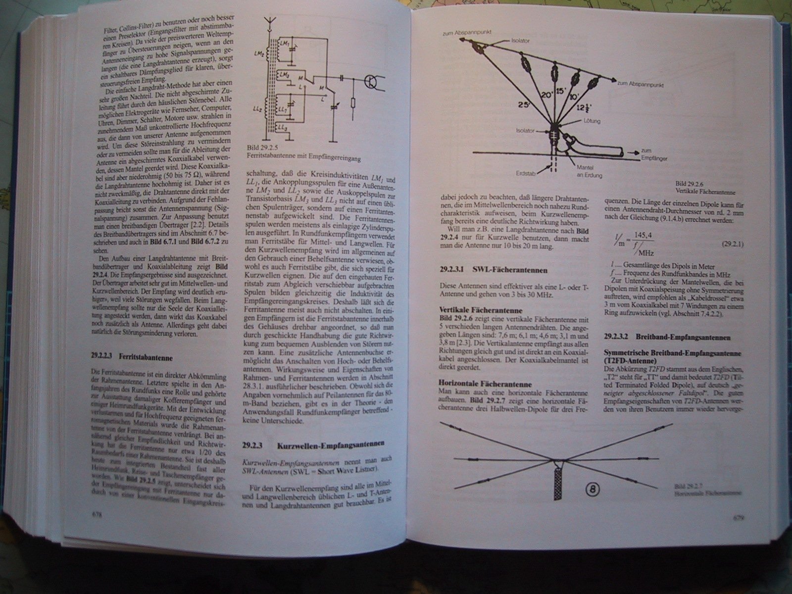

Hallo Geba,
wie wäre es mal mit Literatur. Der Rothammel ist gut. Er ist unter der
ISBN 3886920334 auf der Seite 678 und folgende vielleicht ein Helfer.
Als Basisbuch für den Ferrit und Antennenbau immer geeignet.
