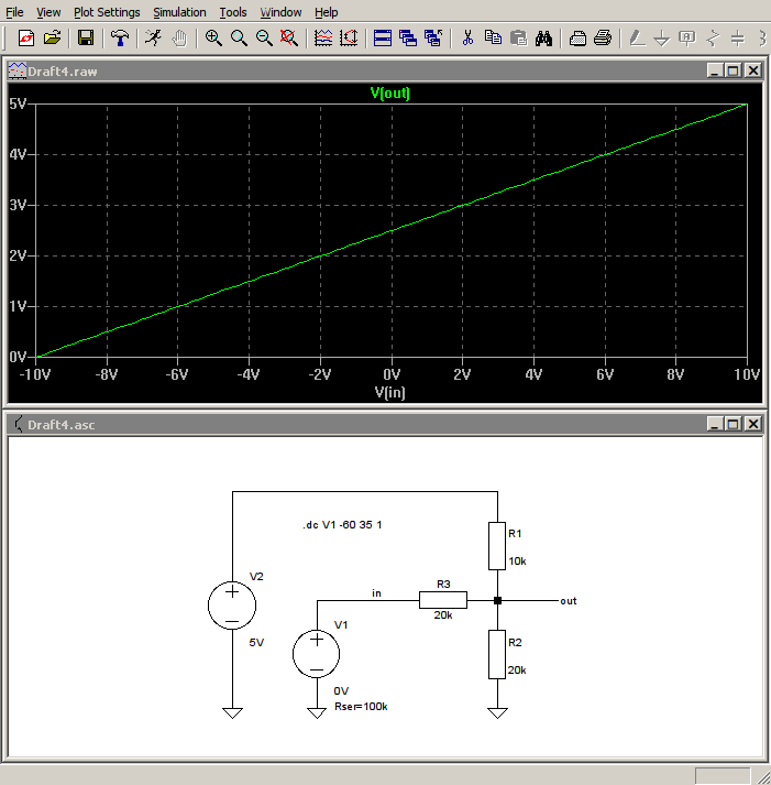

Gast #2465691
Die Spannung welche am Knoten der drei Widerstände 10k, 20k, 20k
auftritt ist vom Widerstand der Quelle abhängig, das ist Tatsache. Denn
eine hochohmige Quelle bewirkt nichts anderes als einen größeren
Widerstand zwischen Quelle und Knoten. Damit fließt ein andere Strom und
somit eine andere Spannung am Knoten. Das ist Tatsche, da braucht man
nichts simulieren.
               +5V (Ub)
               R1
 Uin --R3-------+----- Ua
               R2
               GND
Hier gilt:
MFG

Moderator #2466247
Fralla schrieb:
> Mawin schrieb:
>>Der Innenwiderstand der Quelle spielt für die Funktion der Schaltung
>>keinerlei Rolle, sie setzt eine Eingangsspannung von -10V in 0V und eine
>>von 10V in 5V um egal welchen Innenwiderstand die Quelle hat.
> Das ist nun mal falsch, sehr falsch. Es sein den jemand beweist mit
> einer Simualtion oder Widerlegung meiner Formel das Gegenteil.
Doch, MaWins Aussage ist schon richtig (s. Anhang), nur überhaupt nicht
zielführend und zudem potentiell verwirrend (s. mein letzter Beitrag).

Gast #2466311
Dann änder mal den Innenwiderstand, per paramter Sweep ohne den
Spannungsbereich der Quelle, welche plötzlich -60 bis 35V macht, zu
ändern...
>nur deine abstrusen Gedankengänge, die sind nicht abgebildet, deinen
>Rin(Quelle) den gibt es nirgends.
Das ist der Fehler...
Gast #2466337
Wenn der Innenwiderstand durch andere Quellespannung (zb die -60V bis
35V) ausgeglichen wird, sodass am Eingang der Schaltung wieder -10 bis
10V anliegen, dann ist dies, dass gleiche wie eine Quellspannung von -10
bis 10 ohne Innenwiderstand. Klar es fließt dann immer der gleiche Strom
in die Schaltung.
Wurde aber nicht erwähnt und ist völlig realitätsfremd.
 Das zeigt die Simulation wo die Quelle plötzlich -60 bis 35V macht
damit -10 bis 10V am Eingang anliegen. Das war vom TE nicht gefordert.

Dass MaWins Argumentation realitätsfremd und verwirrend ist, habe ich
schon weiter oben geschrieben:
Yalu X. schrieb:
> geht aber völlig an der Praxis vorbei
Yalu X. schrieb:
> nur überhaupt nicht zielführend und zudem potentiell verwirrend
Das ändert aber nichts an der Tatsache, dass seine Aussage richtig ist.
Er bezog sich in jedem seiner Beiträge explizit auf die Eingangssspan-
nung der Spannungsteilerschaltung und nicht auf die (meist nur virtuell
vorhandene) Quellenspannung vor dem Innenwiderstand der Quelle.
Aber lassen wir doch die Diskussion. Mittlerweile hat hoffentlich jeder
MaWins Aussage verstanden und hoffentlich auch, dass die Schaltung an
einer Signalquelle mit einem Innenwiderstand von mehr als ein paar Zig
Ohm trotzdem nicht sinnvoll betrieben werden kann.

Mein Fazit: die Spannungsteiler-Schaltung ist in der Praxis gut und
brauchbar einsetzbar. Ich verwende sie vielfach und ohne Probleme. Wenn
man weiß, welchen Sensor man anschließt, und zudem weiß, dass dessen
Impedanz ausreichend niedrig sein muß (man stelle sich einfach die
Frage: welchen Fehler kann ich mir bei einem 8 Bit Wandler leisten?),
kann man diese einfache Schaltung durchaus in der Praxis einsetzen...

Dass Fralla und Heinz die ziemlich simple Vereinfachung einer
Spannungsquelle ohne (nenneswerten) Innenwiderstand nicht anerkennen
(bzw. jegliche Realitätsnähe absprechen), das ist aber selbst mir
schleierhaft. Denn ein "üblicher" Sensor kann z.B. 10mA treiben, und hat
damit einen hinreichend vernachlässigbaren Widerstand. Ein Sensor, der
das (wegen eines zu hohen Innenwiderstands) nicht kann, wird zu einer
geringeren Eingangsspannung am Spannungsteiler führen. Das kann an
messen und, wenn man das noch nicht weiß, daraus lernen. Nur: gleich
am Anfang von einem belasteten Spannungsteiler auszugehen, vereinfacht
die Sache nicht...
Wenn der Widerstand sehr klein ist, spricht ja nichts dagen. Nur hat der
TE niemals den Innenwiderstand erwähnt. Deshalb finde ich sollte man ihn
von Anfang an berücksichtigen. Ist er sehr klein, kann immer noch die
Vereinfachung getroffen werden diesen zu Vernachlässigen.
>Ein Sensor, der das (wegen eines zu hohen Innenwiderstands) nicht kann, >wird zu
einer geringeren Eingangsspannung am Spannungsteiler führen. Das >kann an messen
Und warum darf darauf nicht gleich hingewiesen werden?
