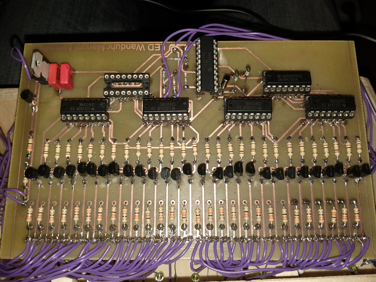

Hallo Leute! Ich will eine Uhr basteln, habe aber ein ziemlich großes Problem. Ich hab einen PIC16F690 und steuere damit zwei 8bit Schieberegister (SN74HC595) an welche je 2 BCD-to-7-Segment Decoder (CD4056) ansteuern. Mein Problem sind diese insgesamt 6 ICs (ausgenommen der PIC, welcher das macht was er soll). Die müssen irgendwie so störanfällig sein, das oft die Zahlen wir durcheinander ausgeben bzw. mal so blinken, auch wenn man mit der Hand in die Nähe dieser Bausteine fährt merkt man das schön. Ich weiß nicht ob das normal ist oder ob ich einen andere Fehler habe. Ein Quarz auf der Schaltung stört hoffentlich nicht, was ich aber auch nicht weiß. Ein Bild der Schaltung ist im Anhang und hier noch ein Video: http://www22.zippyshare.com/v/23170842/file.html
Zur Info die Platine hat noc eine Rückseite, deswegen sind nicht alle Pads angelötet...
Ist die Platine beidseitig bestückt? Wenn nicht ist bei einigen Transistoren ein Pin nicht verlötet. Generell brauchen TTL ein kleinen C an der Versorgungsspannung (in Chipnähe nicht 3cm weiter).
Haben alle Pins einen definierten Pegel und sind nötige Abblockkondensatoren vorhanden? Arbeitet die Software auch richtig?
100kOhm zum Transistor, meinst du, du hättest die Basisleitung nicht auch einfach weglassen können ? Und 100nF am Spannungsregler, aha, sehr schön, bischen gross vielleicht, aber sprach nicht mal jemand davon, daß 100nF auch nah an fast jedem IC sitzen sollten, vor allem wenn die Stromzuführungsleitungen im grossen Bogen ankommen ? Ich geh mal davon aus, daß alle Drähte, die nicht oben angelötet sind, dann wenigstens von unten angelötet sind, und der IC, der fehlt, spielt hoffentlich keine Rolle.
An den Vcc jedes ICs jeweils 100nF gegen GND. Und auf die andere Seite gehoert eine GND Plane.
Die HC595 laufen bei mir immer sehr zuverlässig. Ohne Schaltplan kann man allerdings nicht sagen, was Du falsch gemacht hast. Extra Decoder-ICs sind sehr ungebräuchlich. Üblicher Weise nimmt man für jede Anzeige einen HC595, spart schonmal 2 ICs ein. Und ein Tabellenzugriff auf die 10 Bitmuster ist für jeden MC ein Klacks. Hier mal ein Layout für 21 Anzeigen, läuft wie dumm: Beitrag "Re: Programmer mkII gibt auf" Peter
Das mit der Hand ist imho nen deutliches Zeichen das einer der Eingänge quasi in der Luft hängt. Ich tippe mal auf /OE
@prx: wusste ich nicht dass man welche braucht, also werd ich nun welche einlöten. @feuerstein: die Platine ist zwar nur einseitig bestückt aber auf jeder Seite gibts Leiterbahnen, deswegen sind auch wie ich schon geschrieben hab nicht alle Pads angelötet, die sind auf der anderen Seite angelötet... ich bin kein meister der elktronik deswegen wusste ich das mit den kondis nicht, werd aber deinem rat folgen @mike: was meinst du mit definiertem pegel, wenn du die spannung meinst, dann nein weil es gibt auch ungenutze pins, außer denen hat jeder das was er braucht ;) Software arbeitet richtig^^ und wie gesagt von den kondis wusste ich nix @Mawin: was heißt die leitung zum transistor weglassen? das sind doch keine 100kOhm wenn man ne leitung weglässt sondern MegaOhm... Spannungsregler habe ich aus dem Datenblatt genommen und der funktioniert ja auch wie er soll^^ und zum 4. mal die kondis werd ich jetzt wo ich es weiß einlöten^^ @hacky: Ja die GND Plane kan ich doch jetzt nach der Platinenfertigung nicht mehr draufmalen, und unbedingt nötig ist sie auch nicht, denke ich... Fazit: Danke an alle die mir den Tipp mit dem Kondensator gegeben haben, werde ich befolgen^^

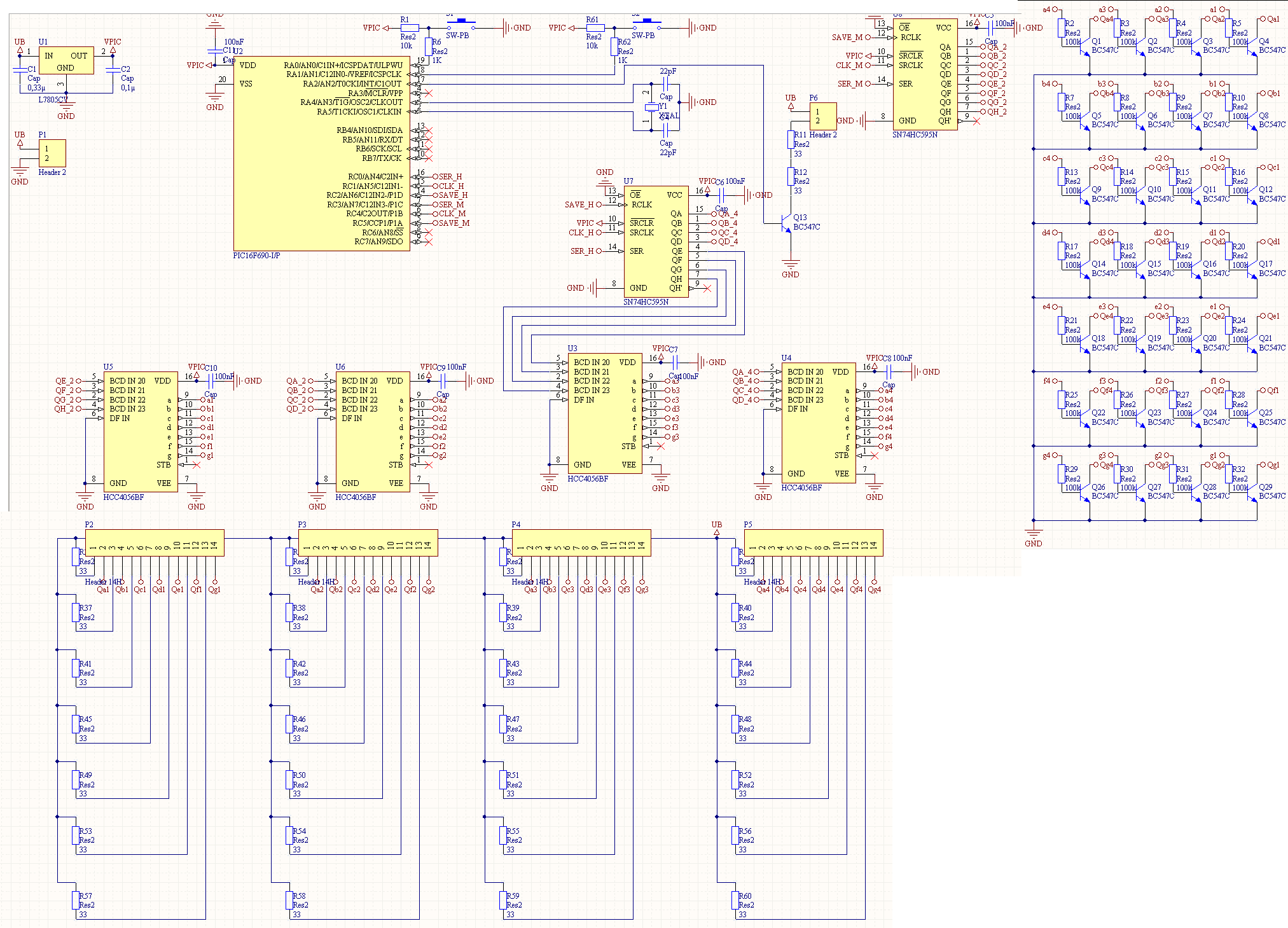

Manuel H. schrieb: > Aber dann wegen den Float-Pins könnte ich auch noch verbessern, nur weiß > ich nicht wo ich den Strobe-Pin (1) vom CD4056BE anhängen soll, ich habe > nirgendwo eine eindeutige Erklärung dieses Pins im Datenblat oder wo > anders gefunden. Strobe muss high sein, also auf V(DD) Potential. Der 4056 ist ja eigentlich ein LCD Treiber. Was hast Du auf Pin7 V(EE)? Ist V(DD) Pin16 5V und V(SS) Pin8 Ground? Solange Du hier keine Schaltung postest, wird das eine endlose Rumraterei.
VEE ist auch auf Masse und die VDD und VSS sind so wie du geschrieben hast, naja hier ist meine Schaltung:
Hallo, und auf welchem Potenzial liegen die Strobe-Eingänge der Decoder??? Gruß aus Berlin Michael
Wie ich zwei Posts vorher geschrieben habe sind das die Eingänge die frei schweben deswegen dieses X in der Zeichnung. Auf welches Potential muss ich die denn legen bzw. für was sind diese Eingänge im Decoder zuständig, gibts wo eine schöne Erklärung?
Manuel H. schrieb: > für was sind diese Eingänge im Decoder > zuständig, gibts wo eine schöne Erklärung? Pin 1 = Strobe; das muss auf log. 1 liegen (=Vcc), damit werden die BCD-Eingänge übernommen. Sonst (bei log. 0) werden die Werte verwendet, die beim Letzen "1" an den Eingängen lagen. Gruß Dietrich
Hallo, ja, Erklärung gibt es, das Datenblatt des ICs... Strobe ist die Steuerung für das Ausgangs-Latch. Mit STB = H werden die dekodierten BCD-Signale an die Siebensegment-Ausgänge durchgereicht, mit STB = L behalten die Ausgänge den Status bei, der zuletzt mit STB = H anlag. Macht z.B. Sinn, wenn man mehrere Decoder mit einem gemeinsamen 4-Bit Bus ansteuern will. Gruß aus Berlin Michael
Dass heißt wenn ich die auf 5 Volt lege, werden die Ausgänge direkt übernommen, richtig?
Manuel H. schrieb: > wenn ich die auf 5 Volt lege, werden die Ausgänge direkt > übernommen, richtig? Ja.
Hallo, ja. Das die 4056 LCD-Treiber sind und nur L-Ausgangsströme um 3-4mA können, ist Dir bewußt? @Dietrich L. (dietrichl): nu is aber gut mit dem zeitgleich posten... ;-)) Gruß aus Berlin Michael
Nein, bwusst ist mir dass mit dem Strom nicht, aber durch die Transistoren mit 100kOhm fließen eh nur ein paar µA, dass heißt da werd ich kein Problem mit haben oder war das jetzt auf was anderes bezogen?
Michael U. schrieb: > @Dietrich L. (dietrichl): nu is aber gut mit dem zeitgleich posten... > ;-)) Ich darf auch mal schneller sein, wo doch sonst kein Geschenk bekommen habe ;-( Alles Gute => Dietrich
Hallo, nein, ist ok bei Dir, hatte die Transistorgeschichte übersehen. Gruß aus Berlin Michael
> hier ist meine Schaltung: Seit wann nennen Leute das willkürliche Zusammenschieben von Bauteile Schaltplan ? Schaltpläne sind verdrahtet, nicht rätselspiele welcher Pfeil denn nun zu welchem gehören möge., Mann ist die Jugend heute rattenfaul. > durch die Transistoren mit 100kOhm fließen eh nur ein paar µA, > dass heißt da werd ich kein Problem mit haben Es war zwar wohl nicht die Ursache deines Problems, aber korrekterweise müsste mindestens 1/20 des Kollektorstroms in die Basis fliessen. Dank deines "Schaltplans" weiß natürlich kein Schwein, welcher Kollektorstrom nun von unbekannter Ub über unbekannte Reihen/Parallelschaltung von LEDs über deine 33 Ohm durch die BC547 fliesst, die 1/20 davon musst du also selbst ausrechnen, daher hat dir jemand die Seite mit der Erklärung verlinkt.
MaWin schrieb: > Mann ist die Jugend heute rattenfaul. Oh wie recht du hast. Die jugen Leute sind sogar zu faul, die ganze Teiler-/Zähler-Geschichte diskret aufzubauen, und setzen statt dessen so einen schnöden Mikroprozessor ein. ;-) Aber dann sind sie wiederum zu faul, das Ganze zu Ende zu bringen ... Ehrlich Manuel, schmeiß den ganzen Scheiß weg, und baue mit RB5-8 sowie RC0-7 ein gescheites Multplexing für deine 4-stellige 7-Segment-Anzeige. SCNR

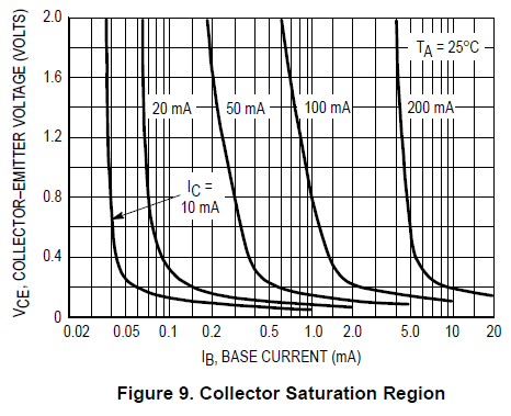

> Bezüglich des Kollektorstroms habe ich an der Schule gelernt > IC = IB * b wobei b bei BC547C an die 400 aufwärts ist Das passt nicht, weil das nur für den hier unerwünschten analogen Linearbetrieb des Transistors gilt, und nicht für den Schaltbetrieb, für den z.B. die Maximalstromangaben im Datenblatt angegeben sind. Du hast doch den Link von Klaus 2m5 bekommen, warum liest du ihn nicht ?
Es klappt auch meist bei rot über die Strasse zu gehen, es ist trotzdem keine gute Idee. Ich sehe bei deinen "an-nen" LEDs deutliche Helligkeitsschwankungen.
