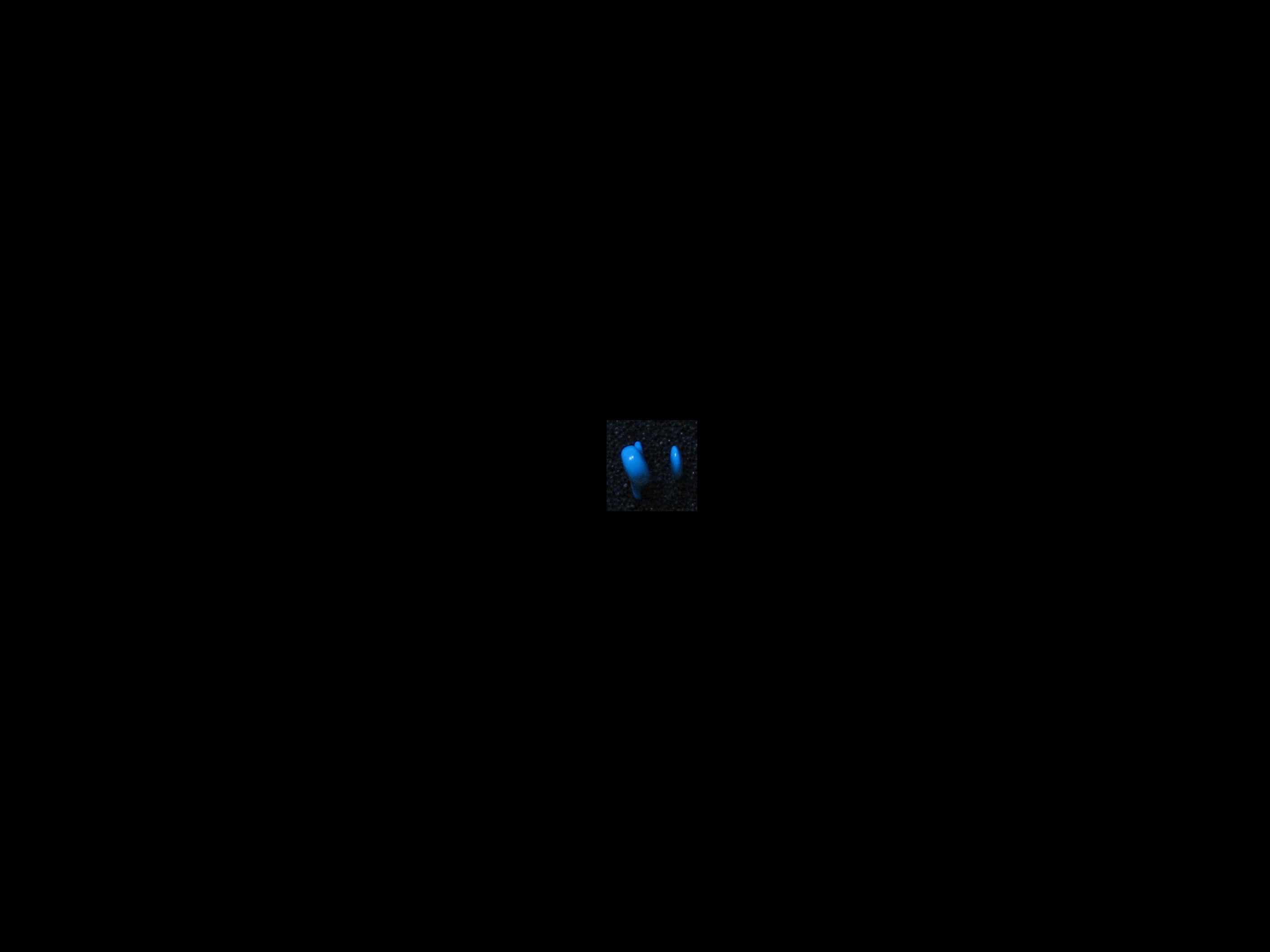

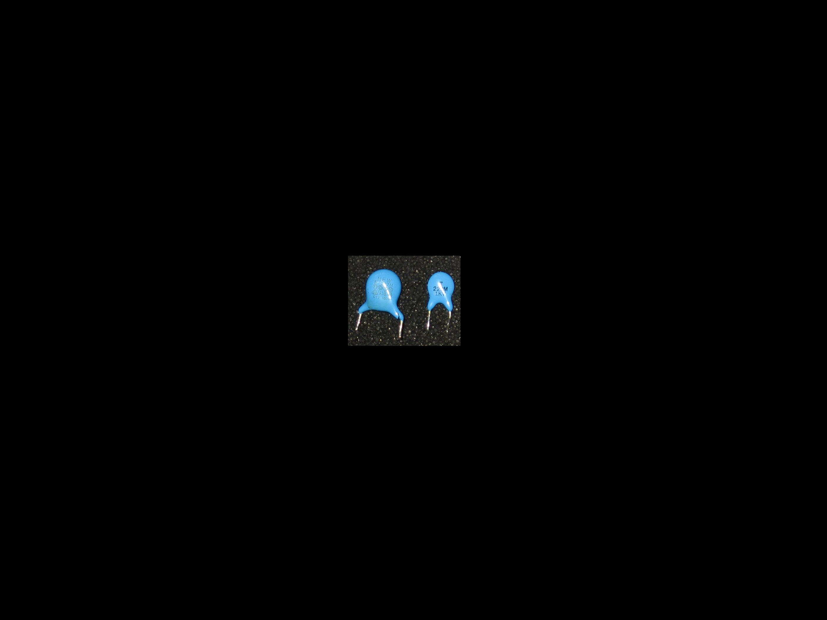

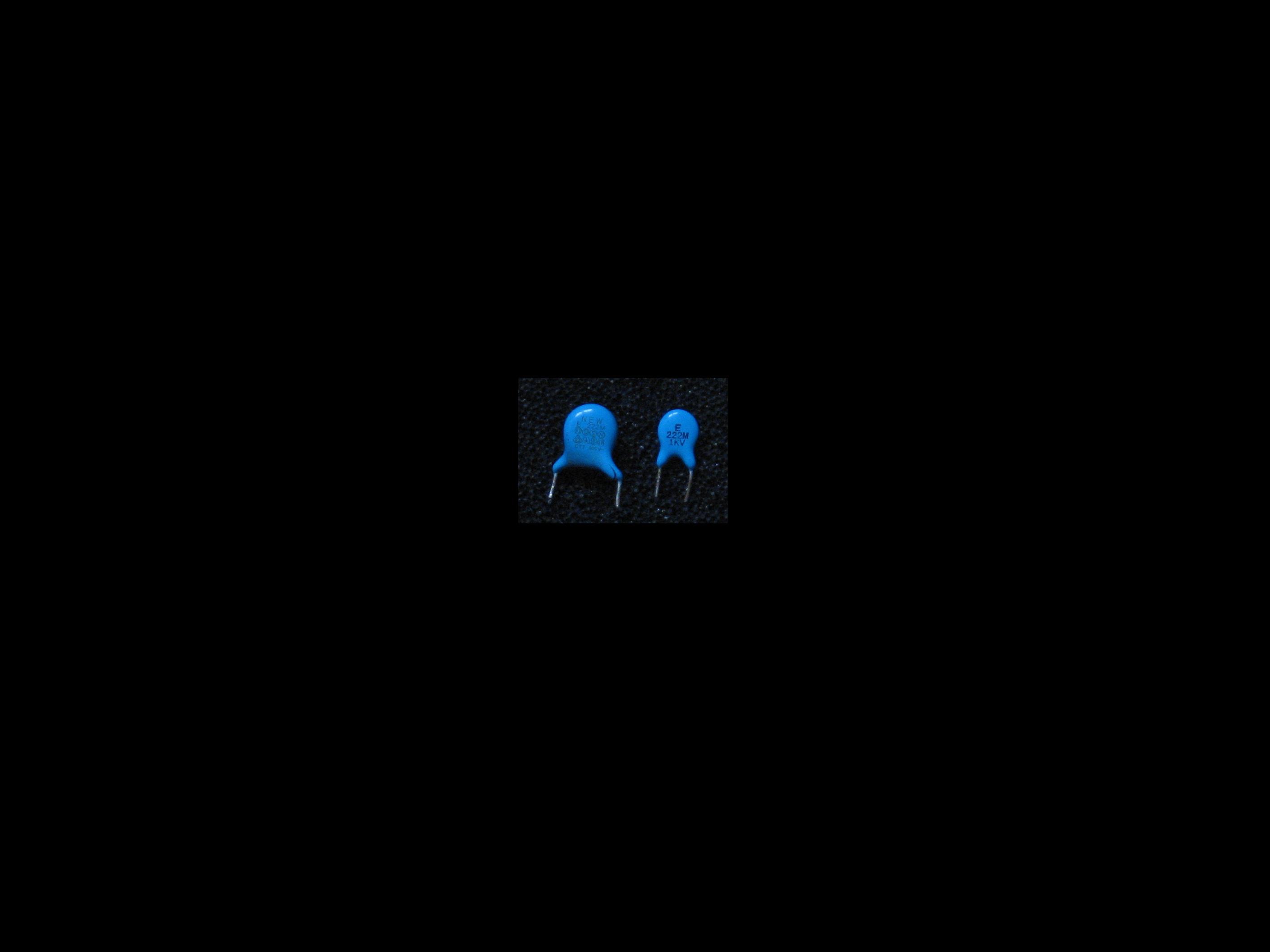

Hallo zusammen, ist zwar schon einige Zeit her, aber die Schaltung liegt noch in einem Karton und wird hin und wieder mal herausgeholt und versucht zu reparieren, um noch etwas zu lernen. Dieser Thread kam mir da gerade recht, da ich nicht weiß wie ich den Aufdruck 1kV auf meinen Fotos bei dem kleineren ( C2 ) Kondensator verstehen soll : Beitrag "Spannungsfestigkeit Kerko: Soll DER hier 1kV können?" Deshalb möchte ich auch gerne wissen, was das für Kondensatoren auf den Fotos sind. Der größere ist CY und der kleinere C2. Hier sind sie in der Schaltung zu sehen : Beitrag "Re: LiIon 18650 Ladegerät für zwei Parallel" Der Stand z.Zt. ist das der VIPER 12A defekt ist bzw. ich diesen abgeschossen habe, da er zwischen Drain und Source im ausgelöteten Zustand nur noch einige Ohm hat. Bernd_Stein
#2483836
Cy ist wohl ein Y-Kondensator und C2 ist ein 1kV Cap. 222M meint wohl 2n2.
#2483887
siehe Bildformate!
Capi schrieb: > Cy ist wohl ein Y-Kondensator und C2 ist ein 1kV Cap. 222M meint wohl > 2n2. > Obwohl in diesem Thread ja bezweifelt wird, das solch ein kleiner Kondensator 1kV haben kann. Er (C2) hat einen Durchmesser von 6mm und eine Dicke von 3mm. Beitrag "Spannungsfestigkeit Kerko: Soll DER hier 1kV können?" Cy ist wohl in dieser Schaltung zu was anderem, als zur Entstörung missbraucht worden. Er ist im Schaltplan schräg oben rechts vom Übertrager zu sehen. Was ist hier seine Aufgabe ? Doch nicht etwa, die galvanische Trennung zu nichte zu machen ? ;-) http://www.mikrocontroller.net/attachment/109461/18650_Lader_2.pdf Bernd_Stein
#2484146
>Obwohl in diesem Thread ja bezweifelt wird, das solch ein kleiner >Kondensator 1kV haben kann. Er (C2) hat einen Durchmesser von 6mm >und eine Dicke von 3mm. Natürlich gibt es solche Caps: http://de.rs-online.com/web/p/keramik-singlelayer/7215066/ >Doch nicht etwa, die galvanische Trennung zu nichte zu machen ? ;-) Ein Y-Cap macht keine galvanische Trennung zunichte, sondern erhält sie aufrecht. Er dient lediglich dem Ableiten von hochfrequenten Gleichtaktstörungen. In diesem Link http://www.mikrocontroller.net/attachment/109461/1... sprichst du irrtümlich von 22nF Caps. Die haben 2,2nF.

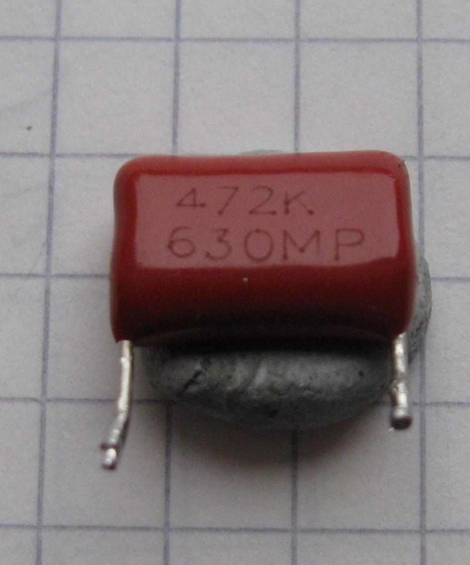

Was ist das für Einer ? Wohl kaum ein Metallpapier-Typ ( MP ) oder ? Ist C1 in dieser Schaltung : Beitrag "Re: 1W Power LEDs - 350mA KSQ immer gut ?" Bernd_Stein
Bernd S. schrieb: > Was ist das für Einer ? > Wohl kaum ein Metallpapier-Typ ( MP ) oder ? Metallisierte Propylenfolie, vergleichbar mit Metallpapier von der Belastbarkeit her. Nimm einen X2 Funk Kondensator entsprechender Kapazität bei Reichelt.
Michael B. schrieb: > Nimm einen X2 Funk Kondensator entsprechender > Kapazität bei Reichelt. > Dannke. Und danke für die Empfehlung, aber der FOKO ist nicht kaputt, hatte mich nur gewundert, das der so wenig Kapazität in der verlinkten Schaltung hat ( 4,7nF ). Bernd_Stein
Hallo, in der englisch, amerikanischen Schreibweise ist der auf dem Foto gezeigte Kondensator als " resin ceramic capacitor " bezeichnet. Wie würde die deutsche Bezeichnung lauten ? Bernd_Stein
#6729327
Bernd S. schrieb: > > Wie würde die deutsche Bezeichnung lauten ? > Nichicon Typ unbekannt, bedrahtet, radial getaucht. Keramisch gäbe es einfache o. Vielschicht MLCC <---> Folie
#6729371
Bernd S. schrieb: > resin ceramic capacitor "resin" heißt einfach der Überzug. (Google Translate würde das sicher ähnlich übersetzen - einzeln auch mal versuchen, nich' nu' die 3 Wötsche zusamm'... so schwer ist das ja nicht. ;) Wird also ein einfacher Kerko 68nF 50VAC 100VDC sein.
#6729438
I<3Praha schrieb: > Bernd S. schrieb: >> resin ceramic capacitor > > "resin" heißt einfach der Überzug. (Google Translate würde das > sicher ähnlich übersetzen - einzeln auch mal versuchen, nich' > nu' die 3 Wötsche zusamm'... so schwer ist das ja nicht. ;) > > Wird also ein einfacher Kerko 68nF 50VAC 100VDC sein. Da passt die Optik nicht. Metallized Polyester Film so etwa: https://www.leadelectronics.com/product_imgs/NICHICON-QYA.JPG https://www.ebay.de/itm/143216529988 Nichicon ~ YA-Series, falls es stimmt. Status: Verschollen. ;)
#6729443
32168 schrieb: > Da passt die Optik nicht. Ok, ich kenne die auch nur als runde Scheiben (vglb. in der Optik einem Leistungs-NTC oder so etwas). Aber dann ist doch obige Beschreibung purer Schrott? Wäre Hinz grade am Start, wüßte der sicher zu sagen, was es alles gibt und was nicht. (Voller Durchblick, wie man so schön sagt. =)
#6729489
I<3Praha schrieb: >> resin ceramic capacitor > > "resin" heißt einfach der Überzug. "resin" heißt einfach Harz, in diesen Fall ist Kunstharz gemeint, die Farbe in die das Ding getaucht wurde.
Horst schrieb: > I<3Praha schrieb: >>> resin ceramic capacitor >> >> "resin" heißt einfach der Überzug. > > "resin" heißt einfach Harz, in diesen Fall ist Kunstharz gemeint, die > Farbe in die das Ding getaucht wurde. > Ok, auf jeden Fall ein KerKo. Also einfach ein mit Kunstharz überzogener Keramik Kondensator. Danke. Bernd_Stein
#6729940
Bernd S. schrieb: > Ok, auf jeden Fall ein KerKo. Nö, Nichicon QYA sind aus Polyesterfolie und Alufolie gewickelt. Die Nachfolgeserie ist QYX.

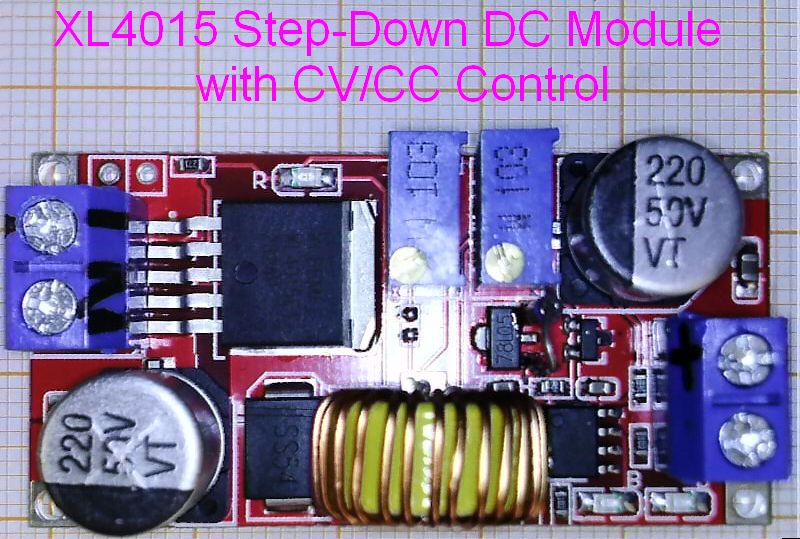

( Nesscap ist von Maxwell und Maxwell von TESLA übernommen worden. Die Produkte gibt es weiter unter dem Brand Maxwell. ) Habe für Verbesserungsvorschläge, kostenlos NESSCAP 325F/2,7V Ultra-Kondensatoren bzw. Super-Kondensatoren ( SK ), welche nicht mehr die Spezifikationen eingehalten haben, bekommen. https://shop24.capcomp.de/kondensatoren/ultrakondensatoren/zellen/100f-bis-499f/?p=1 Nun ging es darum diese zu formieren. Habe hierzu den Intialstrom von 3,25A aus dem Datenblatt genommen und nach erreichen der 2,7V, die Spannung abgeklemmt, fünf Minuten gewartet und dann mit dem selben Strom entladen. Diese Prozedur habe ich fünf mal wiederholt. Dazu verwendete ich diese Module. *XL4015 Step-Down DC Module with CV/CC Control*. Also im Leerlauf 2,7V eingestellt und dann an einer Last erstmal die Stromgrenze eingestellt. Da ich leider nur ein 5V-Schaltnetzteil ( SNT ) zur Verfügung habe, nahm ich natürlich dieses. Ist natürlich blöd, weil der XL4015 mindestens 8V benötigt. Mein SNT konnte ich auf 5,7V hochdrehen, aber leider versagte dann beim Aufladen des SK die Strombegrennzung und ca. 7A flossen. In einem Schaltplan zum Modul konnte ich sehen, dass ein 78L05 verbaut ist und seit ich diesen mit einer BAT85 ( Schottky-Diode ) gebrückt habe, funktioniert auch die Stromberenzung. https://www.electroschematics.com/dc-module/ Was mich stört ist dass der Strom bei ca. 2,1V kontinuierlich weniger wird. Hab auch gerade noch ein 24V/100W-SNT gefunden, was 4,2A liefert aber auch hier verhält es sich so. Es macht also nichts aus, wenn ich nur das 5,7V SNT und die BAT85 verwende. Ist wahrscheinlich sogar etwas besser, wegen der Verlustleistung. Gibt es überhaupt eine Konstantstromquelle die bis annähernd der 2,7V den Strom konstant auf 3,25A halten kann ? Bernd_Stein

Ei anderer schrieb: > Ja sicher gibt es das. > Du musst nur suchen > Ich nehme dazu: gooooooogle > Ich glaub du verstehst dass Problem nicht. Wenn der SC voll aufgeladen ist, darf die Spannung 2,7V nicht überschreiten. D.h. die Konstantstromquelle soll dann abrupt zur Konstantspannungsquelle werden. Bernd_Stein
