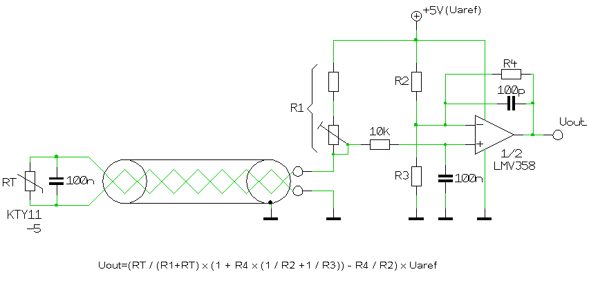

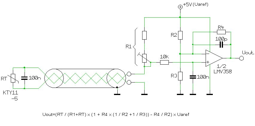

von ktyi (Gast)
>nun meine Frage: reicht das wenn ich den opv mit 12v betreibe oder muss
>ich unbedingt eine negative spannung bereitstellen
Meinst du so eine Schaltung wie im Anhang?

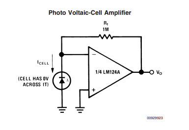

von Simon H. (simi)
@Marcel Ettenauer
Du brauchst weder eine negative Spannung noch eine extra erzeugte
"virtuelle Masse".
Schau mal in obigen Link rein. Da siehst Du, wie's geht. Das
funktioniert mit jedem OpAmp. Mehr noch, es funktioniert mit jeder
erdenklichen Schaltung.

Ich denke, daß der Temperatursensor Teil eines Spannungsteilers ist und
dadurch die 3...4V entstehen. Deswegen habe ich auch die Schaltung mit
dem KTY11-5 ins Gespräch gebracht.

Nimm an, du hast eine +12V Spannungsversorgung (bezogen auf 0V) und
willst die Schaltung im Anhang aufbauen. An die Schaltung soll sich ein
Komparator anschließen, der erkennen soll, ob die Helligkeit unter oder
über einem bestimmten Level liegt.
Diese Schaltung wird mit einem herkömmlichen OPamp, wie beispielsweise
vom Typ eines TL052 nicht funktionieren, solange du keine zusätzliche
negative Versorgunsgspannung bereitstellst.
Mit einem Single Supply OPmp wie beispielsweise dem LM324 wird sie
dagegen funktioneren.
Natürlich könnte man die Schaltung auch anders designen und natürlich
könnte dann auch ein TL052 funktioneren, sogar ohne zusätzliche negative
Versorgunsspannung. Die Schaltung wäre dann allerdings aufwendiger.
Aber darum geht es hier überhaupt nicht. Es geht nur darum, daß die
Schaltung im Anhang, wenn denn ein Entwickler das genau so machen wollte
oder müßte, eben nur mit einem Single-Supply OPamp funktionieren würde,
weil eben nur bei diesem der Gleichtakt-Eingangsspannungsbereich bis auf
0V herunterreicht.
Das ist alles was "Single Supply" meint! Es ist ein völlig eindeutiger
Begriff, der von jedem guten Elektroniker verstanden wird und der sich
seit Jahrzehnten in der Elektronik etabliert hat. Jeder Hersteller
verwendet diesen Begriff.

Doch, Du brauchst nur den Fusspunkt Deiner Diode an einen Spannungs-
teiler mit einer etwas höheren Spannung zu legen. :-)
Gruss
Harald
Was du dann auch mit dem "+" Eingang machen mußt und was auf jeden Fall
mit erhöhtem Schaltungsaufwand verbunden ist.
