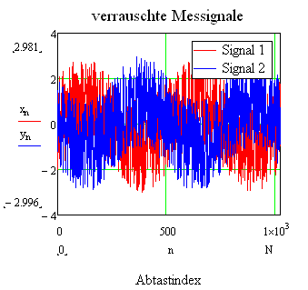

Genau deshalb hatte ich in meinem PDF (etwas weiter oben) zu jedem der
beiden Signale zwei jeweils unkorrelierte (!) Störungen (50 %) dazu
addiert. In der Grafik der KKF sieht man sehr schön wie die Störungen
rausgemittelt werden.
