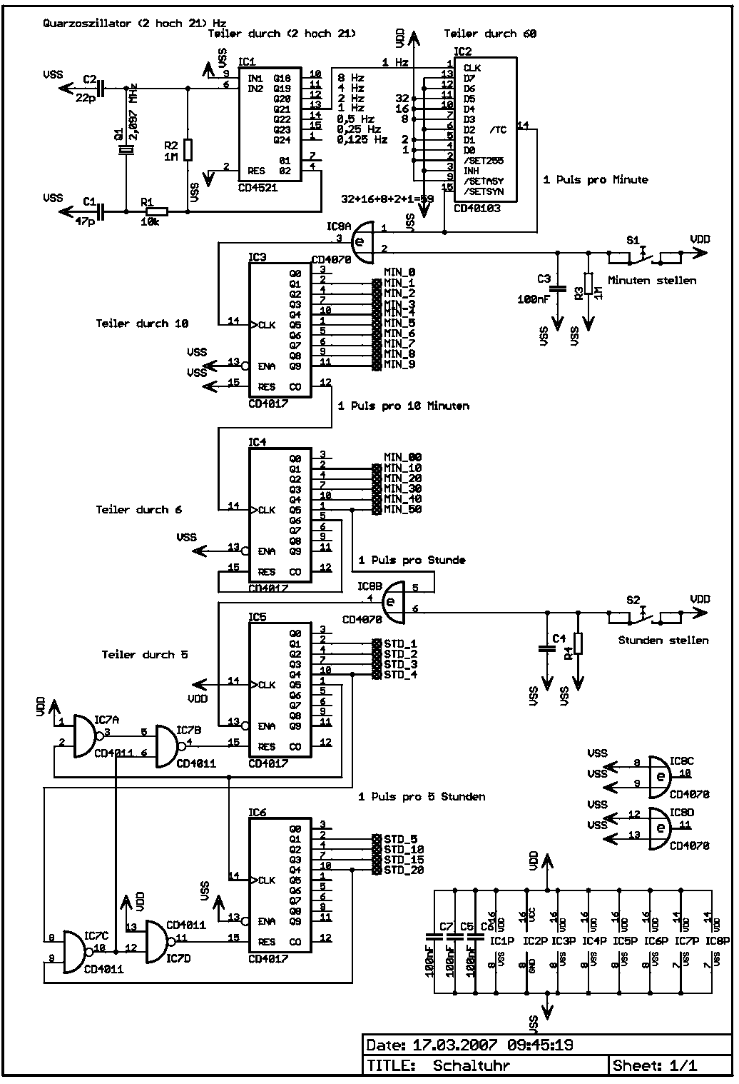

Hallo ich möchte mir eine klassische Digitaluhr mit 4
Siebensegmentanzeigen basteln. Ich kenne aber keine Zähler, an die man
leicht rankommt, vielleicht kann mir hier jemand einen Vorschlagen.
Für den Takt dachte ich an einen Uhrenquarz und einen Frequenzteiler,
leider kenne ich dafür auch kein IC.
Wäre nett wenn ih mir hier weiterhelfen könntet.

PCF8573 und ICM7213 liefern Sekundentakt, CD4026 zählt
eine Stelle.
von Christoph Z. (rayelec)
1x CD4060
4x 74HC90, 393, 590
4x 74LS247
Dazu noch ein par Logikgatter und fertig ist die Uhr...

von Bastler (Gast)
Ich hatte auch einmal eine Uhr mit Balkenanzeige discret augebaut mit
einfachen Teilen.
1x Uhrenquarz
1x 4060 Oszi. und Vorteiler
1x 4024 2. Vorteiler
6x 4017 als dezimalzähler
Jede menge einelne Leds.
Hünerfutter
Die war leicht aufzubauen.
Exisitiert leider nicht mehr. :(
von Sam .. (sam1994)
von Bastler (Gast)
Ja so ähnlich war meine auch aufgebaut.

Wie beschalte ich einen 74ls90 als einfachen Zähler? Wo muss da der Takt
dran?
von karadur (Gast)
Hallo
schau dir lieber den 74hc390 an. Hat die Versorgung an den Eckpins und
es sind 2 Teiler durch 10 drin.
von Harald W. (wilhelms)
> der Takt dran?
Ich würde sagen, an den Takteingang. :-)
Auf neudeutsch: "Clock"
Gruss
Harald
von spess53 (Gast)
Hi
Der 74xy90 hat zwei Teiler (1:2 und 1:5) und deshalb auch zwei
Takteingänge.
MfG Spess
