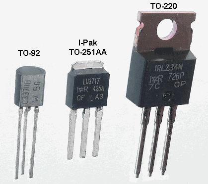

von Bernd K. (bmk)
Schau dir mal die IRLU Typen an.
http://www.reichelt.de/?ARTICLE=90365;
Das Gehäuse liegt größenmäßig zwischen TO92 und TO220.

von Bernd K. (bmk)

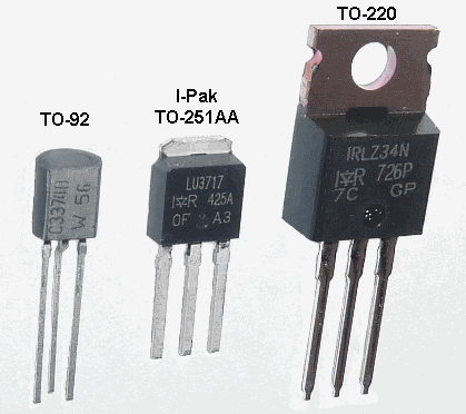

Habe gerade mal ein Gehäusevergleichbild gefunden, wenns interessiert.
Da liegt das TO-251AA deutlich näher am TO-92 als am TO-220.

von Harald W. (wilhelms)
Hmm, bezeichnet man diese TO-251 eigentlich auchn als SMD oder
ist das noch "klassisches" THT?
Gruss
Harald
Der TO-252 (DPAK) ist der SMD-Bruder vom THT TO-251
http://www.fairchildsemi.com/products/analog/pdf/dpak_1dim.pdf
http://www.fairchildsemi.com/products/discrete/pdf/to251_dim.pdf

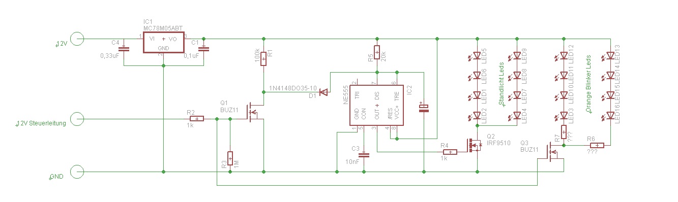

von Manuel M. (tweek)
Hallo!
Sorry für die verspätete Rückmeldung.
So also als P-Kanal Transistor habe ich den IRF9510 verwendet.
Hänge mal meine Schaltung an, bitte nicht steinigen, bin
Elektronik-Leihe.
PS: Das Schaltsymbol für den IRF ist falsch, hatte leider nicht mehr die
Zeit dies zu ändern. Auch für den Festspannungsregler, das ist der
L7812CV.
Danke!
Mfg
von ArnoR (Gast)
Was soll die Schaltung letztlich genau machen? So wie das jetzt ist geht
gar nichts. Mit 5V kannst du nicht 4 in Reihe geschaltete LEDs
betreiben. Der IRF muss ein N-Kanal-Typ sein. R1/D1 sind sinnlos, genau
wie IC1...

Da ich eine Versorgungsspannung zwischen 12,3 - 14V habe stabilisiert
mir der L7812 diese auf 11,82V. Mit einer Spannung von 11,82V kann ich 4
Leds schon in Serie betreiben.
Der Zweck der Schaltung. Im Standartzustand sollen die Leds 1-9
(Standlichtleds) leuchten.
Kommt ein Signal auf der "Steuerleitung" sollen die "Blinker" Leds
angehen und zeitgleich durch den Timer die "Standlichtleds" abgeschaltet
werden für einen gewissen Zeitraum.
Es funktioniert auch wunderbar, mich würde nur interessieren wieso der
IRF9510 im Standartzustand nur 8,xxV durchlässt und den Rest verbrät.
Danke!
Mfg
von ArnoR (Gast)
In der Schaltung ist ein 5V-Regler! Willst du uns verarschen? Und selbst
ein 12V-Regler braucht mindestens 14V am Eingang damit er überhaupt
funktioniert.
Wie schon gesagt, der muss ein n-Kanal-Typ sein, ein p-Kanal kann so
nicht arbeiten.

von ArnoR (Gast)
dr.prof.schlau schrieb
> Vielleicht wird er im Standardzustand nur zum Teil angesteuert. miss mal
> die Steuerspannung aus dem NE555. Vielleicht verringerst du den Wert von
> R4 ein wenig.
Na du bist ja wirklich ein ganz schlauer. Was soll eigentlich ein
"Standartzustand" sein? Der IRF kann so wie gezeichnet gar nicht
arbeiten, bei dem wäre einfach nur die Rückwärtsdiode offen, und das hat
nicht das geringste mit R4 zu tun. Ganz sicher ist der nicht wie
eingezeichnet eingebaut. Aber man kann sich ja mal vermalen, nicht?
Ein wenig mehr Sorgfalt wär wohl angebracht, wenn man von anderen Hilfe
haben will.

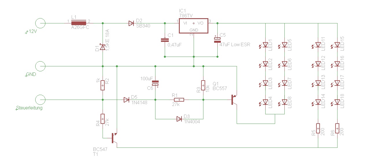

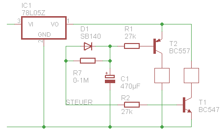

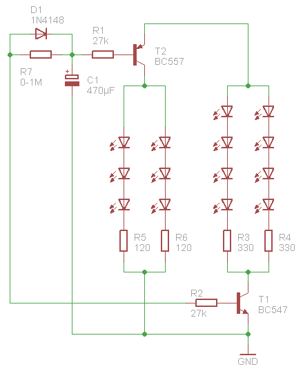

von Daniel P. (dpolz)
Die Schaltung ist ziemlicher Murks. Der 7812 wird dir bei der niedrigen
Eingangsspannung nicht sauber regeln, das würde ja bereits erwähnt.
Zunächst würde ich der Schaltung eine angemessene Eingangsbeschaltung
spendieren. Dazu gehört ein Kondensator, eine Spule und bei
KFZ-Elektronik auch dringend eine Supressordiode, die dir die von der
Elektrik verursachten Spannungsspitzen ausfiltert. Es gab hier mal einen
guten Schaltungsvorschlag.
Den NE555 (bis 15V) und die LEDs könntest du dann eigentlich ohne Regler
verwendenden. Zur Sicherheit könntest du den NE555 aus einem 7809
versorgen, dann reicht auch die Eingangsspannung aus.
Den LEDs darfst du ruhig noch einen Vorwiderstand spendieren. Und zwar
einen Widerstand für jede Kette. Ich hoffe, du weißt wie man das
ausrechnet:
R = (15V - (n * Uled)) / 20mA
Das darf natürlich nicht negativ werden, also z.B. höchstens 4 LEDs mit
einer Flussspannung von 3,5V verwenden.
BTW: Ist die Blinkschaltung an den falschen Strang angeschlossen, oder
raff ich die Schaltung nicht?
Mir leuchtet noch nicht ein, ob die LEDs eine Eigenkreation sind, oder
ob das diejenigen des KFZs sind? Allgemein steige ich anscheinend nicht
durch die Schaltung durch, kannst du vielleicht beschreiben, was die
genau tun soll?
- Was blinkt wie und wann?
- Wie kommst du auf die Beschaltung des NE555 (monostabil ohne Trigger)?
- Welchen Strom ziehen die LEDs wirklich (zweimal 2*20mA?)
Übrigens kannst du Q1 lässig durch einen BC547 ersetzen.
Ich würde vorschlagen, du fängst nochmal von vorne an. Sag uns, was die
Schaltung genau macht und ich kann dir dabei helfen.

Hallo und Danke für die Hilfe!
Also die Funktion der Schaltung ist wie folgt:
Im normalfall sollen die Leds (Standlicht) leuchten. Wenn jedoch ein
Eingangssignal (12V)auf die Steuerleitung kommt soll der Timer die
Standlichtleds abschalten und parallel dazu sollen die (Blinker Leds)
leuchten.
Die Leds sind alle Unabhängig vom KFZ.
Ein Led zieht 20mA.
Leider hab ich gerade gesehen das meine Zeichnung nicht ganz passt, auch
die Beschaltung vom NE555 nicht. Ich hab das nur schnell mittels egale
gezeichnet da ich alles erst handskizziert habe.
mfg

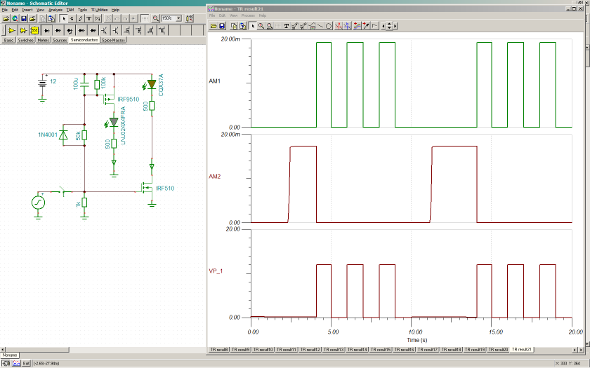

von ArnoR (Gast)
Versuchs mal so wie im Anhang. AM2 (=Strom durch den IRF9510)ist das
Standlicht, es leuchtet solange der Steuereingang 0V hat. AM1 (=Strom
durch den IRF510) ist das Blinklicht, es blinkt genau mit dem
Steuersignal (VP1) mit. Nach Abschalten des Steuersignals ist das
Blinklicht sofort aus und das Standlicht geht nach 2s wieder an
(Signalverlauf AM2).
Tja, jetzt war Arno schneller als ich. Schau dir mal die Schaltung im
Anhang an. Ich habe das mal auf meinem Steckbrett aufgebaut, da hat es
gut funktioniert. Wichtig ist, dass das Steuersignal wirklich nach Masse
und VCC treibt, sonst muss ein Treiber vorgeschaltet werden.
Die Stand-LEDs faden dabei langsam auf maximale Helligkeit, sobald das
Steuersignal wieder dauerhaft auf Masse zurückfällt. Die Zeit ist
einstellbar über den Widerstand R7 (als 1M Poti oder Richtwert 470k
Festwiderstand).
Spannungfilterung wäre noch nicht schlecht.
PS: Die Steuerleitung ist übrigens das an den Basen.
EDIT: Das ganz oben ist VCC... Man, da hätte ich mir echt noch mehr Mühe
geben können. Sag, wenn du nen vernünftigen Plan brauchst. Noch was:
Wenn du dich gegen eine neue Schaltung wehrst, kannst du in deiner
einfach alle FETs durch BC547/BC557 ersetzen. Aber richtig verschalten.
Nochmal bearbeitet, war ja grauenhaft.
Habe auch die 1N4248 durch eine SB160 ausgetauscht. Ich würde eine SB120
verwenden, da diese eine noch niedrigere Flussspannung hat und den
Kondensator tiefer entlädt, aber da muss man sich dann wirklich mal
Gedanken über die Spannungsversorgung machen.
Wenn dir die LEDs dann immer noch zu schnell hochfahren, würde ich noch
eine 1N400* vor die Basis schalten.

So hier nun der Schlachtplan wie ich ihn aktuell aufgesteckt habe.
Mfg
von ArnoR (Gast)
Wozu haben wir dir nur die Schaltungen gemacht und die Erklärungen
gegeben? Nichts davon ist hängengeblieben. Die alten Fehler sind immer
noch drin.
> noch drin.
Was passt den diesmal nicht? Das der IC & die Drossel falsch benannt
ist? Ich habe es sehr wohl versucht wie du es gezeichnet hast, jedoch
hat diese Schaltung nicht entsprechend funktioniert.
Nachdem diese das jetzt aber tut, kann nicht so viel falsch sein?
von ArnoR (Gast)
> Was passt den diesmal nicht?  ... kann nicht so viel falsch sein?
Q1 ist falsch eingebaut und hat keine Strombegrenzungswiderstände, der
Spannungsregler ist überflüssig. Reicht das? Hab keine Lust mir das
weiter anzusehen.
> weiter anzusehen.
Danke schon klar, lag vielleicht auch bewusst daran das ich die
Strombegrenzungswiderstände ignoriert hab. Grund dafür ist, das der Teil
wo die LEDs 16x reinkommen so schon so knapp ist das ich erhofft habe
das es so klappen kann.
Wenn ich die Widerstände wieder auf der Platine verbaue muss ich mehr
Also Arno hat schon recht, es ist alles etwas frustrierend. Ich finde
auf die Schnelle mehrere Fehler, die nicht sein dürfen, da sie
angesprochen oder zumindest in die Schaltpläne eingezeichnet wurden:
- Q1 ist als NPN verschaltet, ist aber ein PNP-BJT
- Q1 hat keinen Basiswiderstand
- Allgemein ist die Verzögerungsschaltung eine ungünstige Mischung aller
Pläne
- Spannungsregler mit zu niedriger Ausgangsspannung
- Zu viele LEDs in Reihe, Vorwiderstände fehlen
Klar geht es irgendwie trotzdem, aber es hat schon seinen Grund, warum
wir das so lösen, wie wir es tun. Und wenn die Arbeit, die man sich
macht, nicht fruchtet, ist man etwas enttäuscht, verstehst du das?
Einfaches Beispiel mit den weißen LEDs, bezogen auf eine Reihe: Du hast
maximal 12V, von denen du mit drei LEDs 10V nutzen könntest, und durch
eine LED dürfen 20mA fließen. Das sind 200mW, die die LEDs in Licht und
Wärme umwandeln können. Jetzt regelst du die Spannung runter auf 6V. Mit
zwei LEDs könntest du dank deiner "Maßnahme" vielleicht gerade noch
100mW rausquetschen. Nochmal eine LED rein und der Strom sinkt weiter,
die Spannung bleibt gleich, die Leistung wird noch geringer. Und gleich
noch eine vierte dazu, die schon bei 12V keinen Sinn macht. Noch weniger
Leistung zur Umsetzung. Ergo: Mehr Bauteile, DEUTLICH geringere
Effizienz, vielleicht ein Viertel. Warum machst du das? Viel hilft viel?
NEIN! Also lass den Quatsch, außer es hat tatsächlich einen technischen
oder gestalterischen Hintergrund, den du uns allerdings vorher hättest
nennen müssen.
Ich will dich nicht niedermachen, aber du hast zu wenig Erfahrung und
Wissen zum Thema, um in Eigenregie ein sauberes Ergebnis zu erzielen,
soviel steht inzwischen fest. Das ist nicht böse oder abfällig gemeint,
es ist nunmal so, dass Elektronik nicht von heute auf morgen erlernbar
ist. Es ist daher kein Beinbruch (und gehört zum Lernen dazu), wenn man
Fehler macht.
Sei jetzt nicht beleidigt, sondern versteh das als freundschaftlichen
Rat, ich meine es nur gut, du sollst ja schließlich länger Freude an
deiner Schaltung haben, und Q1 ist verdächtig für einen schnellen Tod.
Ich helfe dir weiterhin gerne, wenn es Probleme gibt, aber nimm dir das,
was ich geschrieben habe, zu Herzen.
Hallo Daniel,
Danke das du die Geduld mit mir immer noch nicht aufgegeben hast. Als
Festspannungsregler habe ich einen LM2940CT-12 verbaut.
Dieser liefert Uo gemessen 11,96V bei Ui 12,3V.
Denke damit sollte das mit dem Festspannungsregler aufgeklärt sein.
Wegen dem Vorwiderstand an der Base, hat erst wie von dir gezeichnet nur
den 27kOhm.
Damit haben die Leds sehr langsam aufgedimmt.
Weite oben hast du dann geschrieben durch eine 1N400x könne man das
beschleunigen. Daher dache ich diesen Parallel zum Widerstand. Klappt ja
eigentlich auch.
Wegen Q1 werde ich mir das heute nochmals ansehen.
Mfg
Mach das mit dem Regler, wie du es für richtig hältst.
Ich habe gesagt, wenn die LEDs zu schnell hochfahren, sollst du eine
Diode in Reihe zur Basis legen, nicht dass du irgendetwas kurzschließen
sollst. Du solltest außerdem ein Poti verwenden, um die Verzögerung
einzustellen.
Dass die LEDs langsam hochfahren habe ich dir aber gesagt. Wenn du das
nicht möchtest, brauchst du einen Komparator.
Beim Editieren kann man wohl kein Bild ergänzen. Versuch deine Schaltung
so wie auf dem Bild aufzubauen, dann stimmt auch der PNP-Transistor.
Bei der gezeichneten Schaltung muss die Steuerleitung aber nach
betätigung gegen Gnd geschaltet werden um den Kondensator zu entladen.
Habe ich das richtig verstanden?
Werde das heute 1:1 nachbauen und auf funktion testen. Jedoch ist die
Schaltung ja gleich wie deine oben gezeichnete und diese habe ich
bereits nachgebaut, jedoch mit dem problem das sich der Kondensator
nicht entlädt und auch der bc547 geschalten bleibt durch die
Kondensatorspannung.
Da meine Steuerleitung vermutlich nicht gegen Gnd geschaltet wird.
Daher eine Frage vorab, wenn ich das richtig interpretiere entleert mir
R7 den kondensator.
Wenn ich R7 vor der Diode auf Gnd schalte entleert er mir zwar den
Kondensator und der bc557 lässt wieder spannung durch, doch duch die
Sperrrichtung der diode bleibt die base vom bc547 auf high.
Nur mal ein gedankengang.
Mfg
