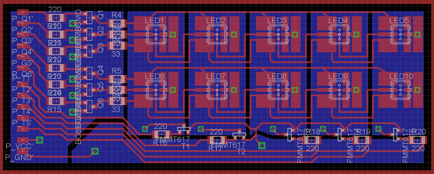

von Martin S. (sirnails)
Ich hab mal die Transistortabelle durchgesehen, und bin auf den recht
preisgünstigen FMMT617 gestoßen.
Bei der Berechnung für den Vorwiderstand an der Basis für die Zeilen bin
ich allerdings ein wenig ins Stutzen gekommen.
Für ein Beta von 60 sagt das Datenblatt ein UBEsat von 0,7V, ein UCEsat
von 10mV. Bei 30mA Schaltstrom wären das 500µA Basisstrom an einem
7,6kOhm Vorwiderstand. Mir kommen diese Werte ein wenig spanisch vor.
Kann das stimmen? Mir fehlen einfach die Erfahrungswerte, um das richtig
einschätzen zu können.
Ist zwar nicht schön, dafür aber selten :)
Könnte das jetzt so funktionieren? Berechnet sind die Widerstände auf
30mA Impulsstrom, sodass also auch ein Dauerbetrieb theoretisch die LEDs
nicht killt.
Streng genommen steuere ich im Verhältnis 1/30 bzw. 1/15 an (je nachdem,
ob die LEDs auf zwei Spalten, oder auf einer Spalte leuchten müssen).
Welche Taktfrequenz ist hier realistisch, wenn für jede LED das
PWM-Register geändert wird, und ich auf 8MHz interner RC-Oszillator
laufe? Die Berechnungen selbst, die der Prozessor vornehmen muss, werden
allerhöchstens alle 5 bis 10 Sekunden ausgeführt, können also
vernachlässigt werden.
Hat da jemand eine Abschätzung für mich?

von MaWin (Gast)
Wo kommt eigentlich diese Scheiss-Schaltung her,
die sehe ich doch nicht zum ersten Mal,
die hast du doch bloss abgezeichnet,
auf solchen Humbug kommt man doch hoffentlich
nicht von alleine.
Den zusätzlichen PWM Transistor,
die Widerstände vor und nach der Matrix,
Emitterfolger wenn die Spannung eh schon knapp ist,
das ist doch alles so abstrus, da zeichnet doch bloss
ein Held vom anderen ab, je grösser der Schwachsinn
um so bevorzugter die Schaltung.
         +--+--+--+--+--+-- +5V
         |  |  |  |  |  |E
 --220R--(--(--(--(--(-|< PNP (BC857)
 --220R--(--(--(--(-|<  |      +-------------------+
 --220R--(--(--(-|<  |  +-27R--|rot                |
 --220R--(--(-|<  |  +----27R--|rot                |
 --220R--(-|<  |  +-------12R--|blau  je 5 LEDs    |
 --220R-|<  |  +----------12R--|blau               |
         |  +-------------27R--|grün               |
         +----------------27R--|grün               |
           100mA Zeilenstrom   +-------------------+
 --220R-------------------------|<   |   |   |   |
                                 |E  |   |   |   |
 --220R--------------------------(--|<   |   |   |
                                 |   |E  |   |   |
 --220R--------------------------(---(--|<   |   |
                                 |   |   |E  |   |
 --220R--------------------------(---(---(--|<   |
                                 |   |   |   |E  |
 --220R--------------------------(---(---(---(--|<
                    FMMT617      |   |   |   |   |E
                           GND --+---+---+---+---+
Das wäre blöd, nur wenige LEDs vertragen Pulsströme unter 1:10,
die Schaltung wurde extra für 1:5 ausgelegt.

von Martin Schwaikert (Gast)
> nicht von alleine.
Nicht ganz. Die grobe Vorlage stammt von Mikrocontroller.net, zu finden
unter LED Matrix.
Der soll eigentlich bloß die Ansteuerung vereinfachen, da ich mindestens
3 zur gleichen Zeit, pro vollständigen Durchlauf 9 LEDs mit jeweils
unterschiedlichen Puls-Pausen-Verhältnissen ansteuern muss.
Sind aus der Not geboren.
Sowas nennt man dann wohl mangelnde Erfahrung. Man lernt doch sowas
nicht mehr im Studium. Rein rechnerisch geht es auf, also wird es
gebaut... oder so ähnlich.
Wenn die Schaltung wirklich so katastrophal ist, dann wäre es mal an der
Zeit, den Wiki-Artikel zu überarbeiten.
>          |  |  |  |  |  |E
>                                  |E  |   |   |   |
>                                  |   |E  |   |   |
>                                  |   |   |E  |   |
>                                  |   |   |   |E  |
>                     FMMT617      |   |   |   |   |E
Die LEDs vertragen 30mA Dauerstrom. Dabei sind sie aber so unerträglich
hell, dass man sich damit die Netzhaut wegbrennt. Dass man eine LED, die
30mA als Dauerstrom aushält nicht mit 30mA pulsen darf, wusste ich
nicht.
Wie gesagt: Das ist alles Neuland. Irgendwann muss man ja anfangen.

Hier als Anhang noch das Layout. Leider sind die Namen/Werte teilweise
sau dämlich. Kann man die Anordnung ändern?
von MaWin (Gast)
Wozu ändern ?
von Hunt W. (hunt_work_er)
vermutlich suchst du den smash befehl
Das mit dem Smash werde ich morgen mal ausprobieren.
ich möchte das Thema nochmal aufgreifen. Ich wollte MaWin zwar nicht
glauben, aber er hatte halt wieder recht. Und damit meine ich, dass mir
lieber gewesen wäre, wenn es auch mit "Soft-PWM" geht.
Das ergebnis ist bei weitem nicht zufriedenstellend. Die Farbwiedergabe
und Helligkeit passen hinten und vorne nicht. Daher meine Frage: Wie
geht es besser?
Schönen Abend noch.
Grüße M. Schwaikert
