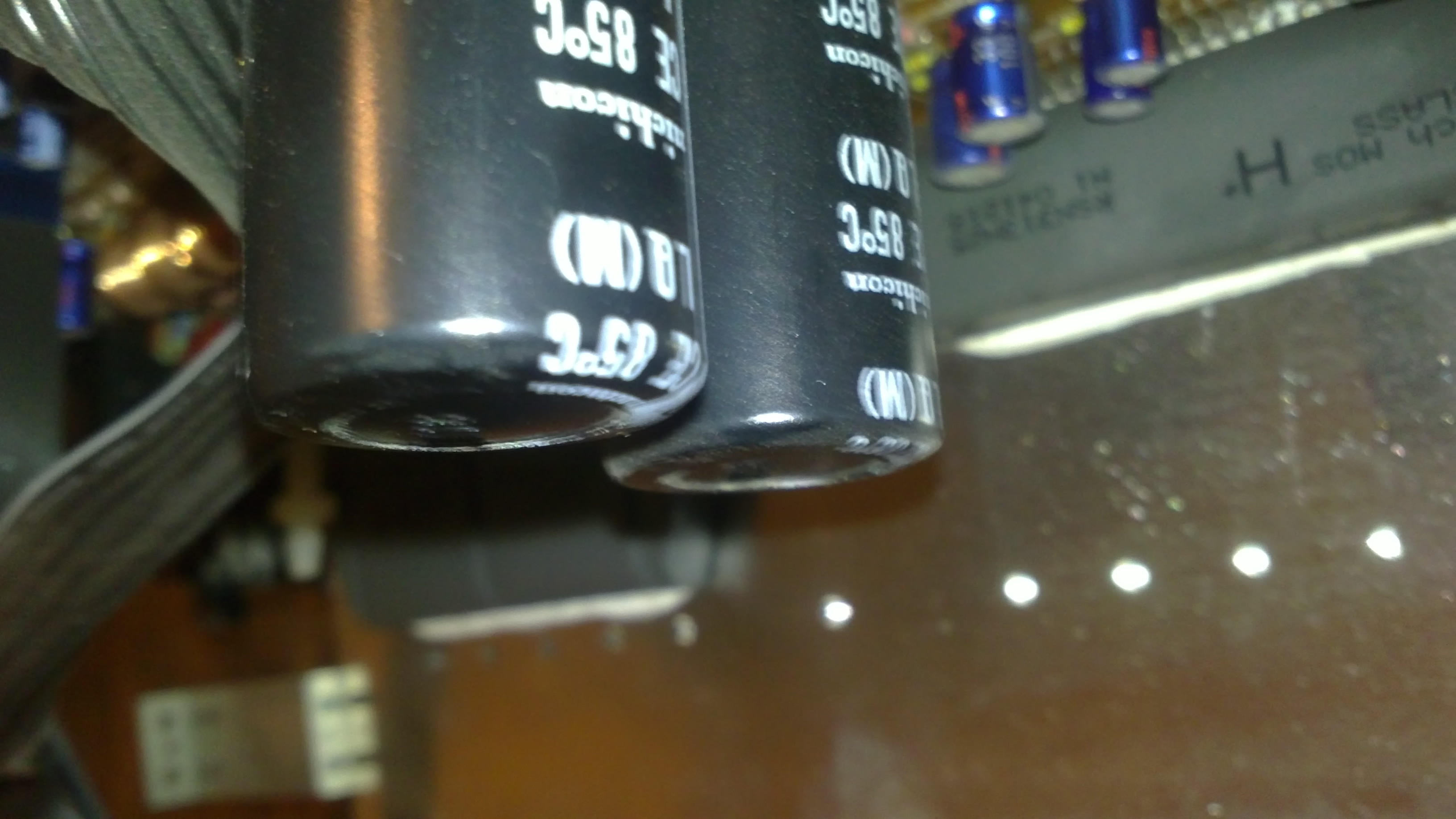

hallo habe auch ein transistor gemessen noch auf der platine frich vom netz und laut multimeter seigt er mir eine 0,26 an is das ok auf dem teil steht uf 4700 63 vw

Erstmal ein Vorrat Satzzeichen: ...,,,,;;;;;!!!!???? Was man da so halb verschwommen sieht ist ein Elko (bzw. zwei), kein Transistor. Schraub das Gerät wieder zu. ABer möglichst so dass du dich nicht mit dem Schraubendreher verletzt. Und dann bringst du es jemanden, der sich mit sowas auskennt. Oder der zumindest die richtigen Begriffe kennt und weiß was ein Elko ist.

ja sorry also bei meinem Receiver ist der Fehler Code F70 , ich habe auch schon die Sicherungen nach geschaut die sind alle ok, und bei weiterem suchen und nach schauen ist mir der Elko auf gefallen der ein wenig Aufgebläht ist, nicht direct Er Ken bar nur durch direktes drauf sehen von nahem, da habe ich die Platine ab gemacht und mit einem Multimeter gemessen und hatte da dann 0,24 Volt angezeigt bekommen, und jetzt würde ich gerne wissen ob er noch ok ist, oder wie ich am besten messen oder durch Schecken kann ob er noch ok ist schön, du hast die satzzeichen gefunden. mach doch mal ein bild von der gesamten platine, so daß man vielleicht noch mehr erkennen kann. die elkos sehen tatsächlich etwas aufgebläht aus, muss aber nicht die einzige ursache sein. hast du mal im handbuch nachgesehen, was der fehlercode bedeutet? vielleicht auch noch ein bild von der platine untenrum, da erkennt man ganz gut, welche teile eventuell zu viel hitze produziert haben. > Fehler Code F70 Ein Fall für Dr. Google > da habe ich die Platine ab gemacht und mit einem > Multimeter gemessen und hatte da dann 0,24 Volt angezeigt bekommen, und > jetzt würde ich gerne wissen ob er noch ok ist Ob der Elko i.O. ist, kann man nicht durch Messen der Spannung feststellen. Deine Elkos sind aufgebläht -> Kapazitätsverlust Ob das irgendwas mit deinem Fehlercode zu tun hat, weiss ich nicht. > oder wie ich am besten > messen oder durch Schecken kann ob er noch ok ist Auslöten und Kapazität messen

Die 0,26 Volt haben nichts zu sagen. Um die Kapazität (das sind die "uF") zu messen, müßte man den Elko eh auslöten, und braucht ein Meßgerät, daß auch Kapazitäten messen kann. Wichtiger ist eine Messung des Ersatzserienwiderstandes (ESR), die erfordert ein anderes, spezielles Meßgerät, oder ein Oszilloskop und einen Rechteckgenerator. Bauvorschläge gibt es im Netz, Stichwort z.B."ESR meter". Ansonsten: Netzspannung ist gefährlich, der Elko muß nicht die Fehlerursache sein, und es lohnt sich in diesem Fall, mal bei einer günstigen Fachwerkstatt vorbeizuschauen. Die haben passende Meßtechnik, zudem Erfahrung und finden den Fehler schneller.

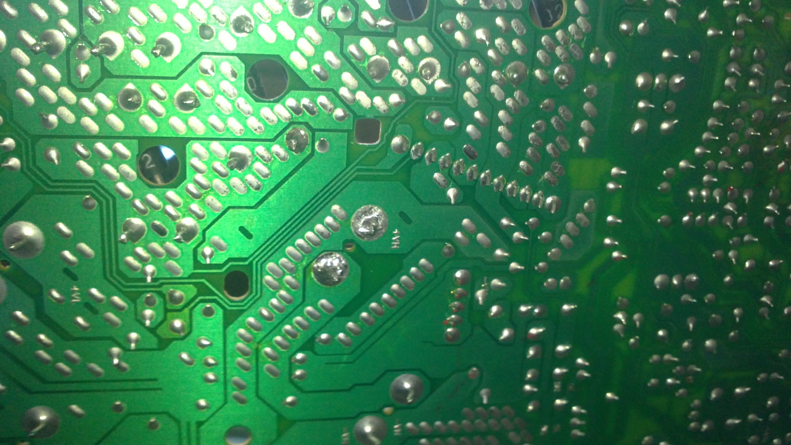

ich werde es jetzt einfacher ich haue da jetzt mim Hammer rein und gut ist man man Dein Bild sagt nichts aus. Wir wollen die andere Seite. Übrigens: 1.3MB für die paar Lötstellen ist ein bisschen übertrieben

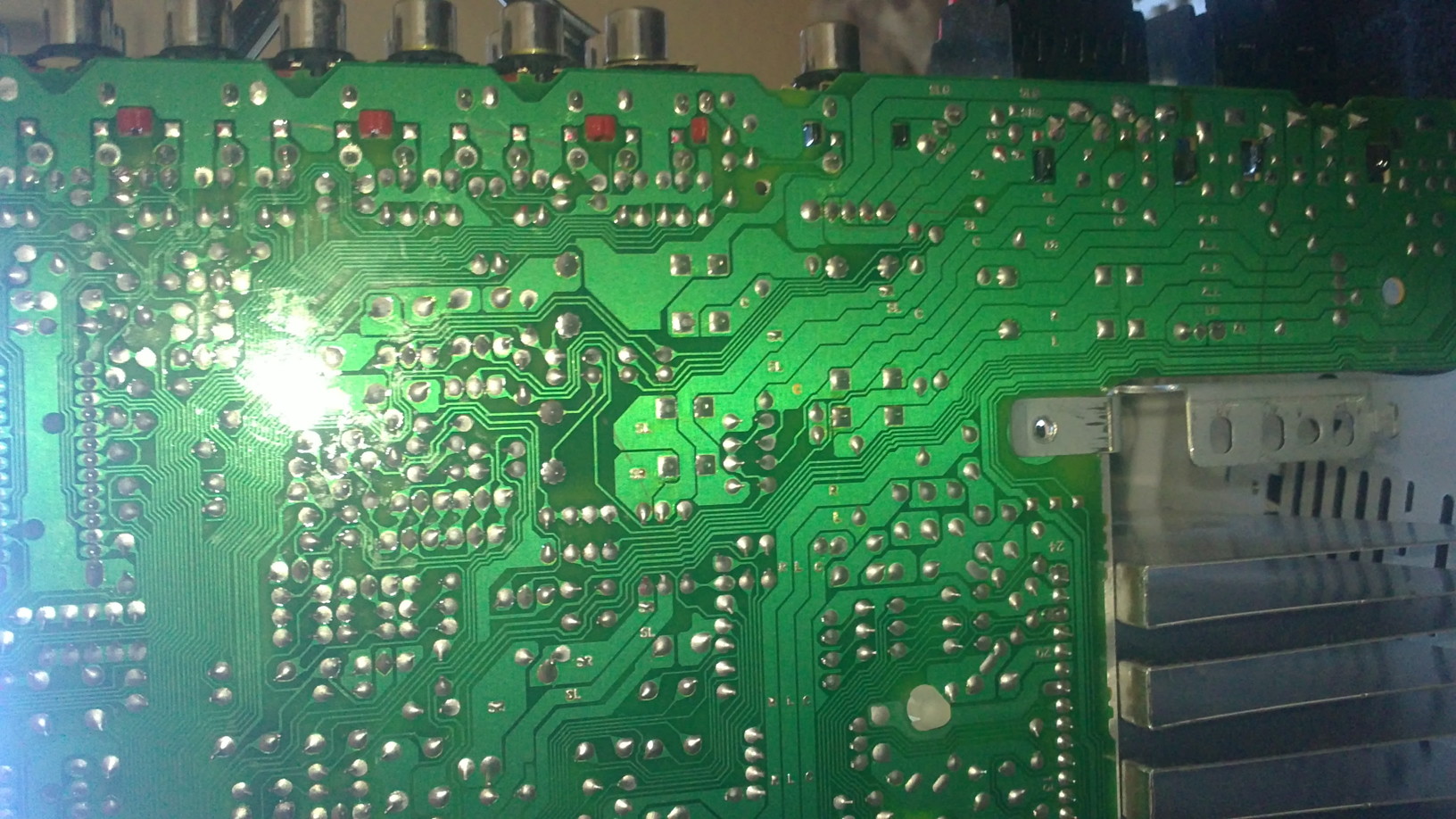

so hoffe mal das so jetzt besser ist >Wir wollen die andere Seite.
Was hast du an diesem Satz nicht verstanden?
Wir wollen die Seite, wo man alle Bauteile sieht ;) Das siehst du doch, erhat die Platine um 180° gedreht. Du hast nur vergessen die Achse zu benennen um die er drehen soll :)

Läuft Kurts dann springt er wieder um auf F70 mhm, so vom optischen scheint die Platine ok zu sein nix verbrannt oder durch geschmort Bei Kondensatoren braucht man sich erst Sorgen zu machen, wenn sie bananenfoermig aufgeblaeht sind... |
