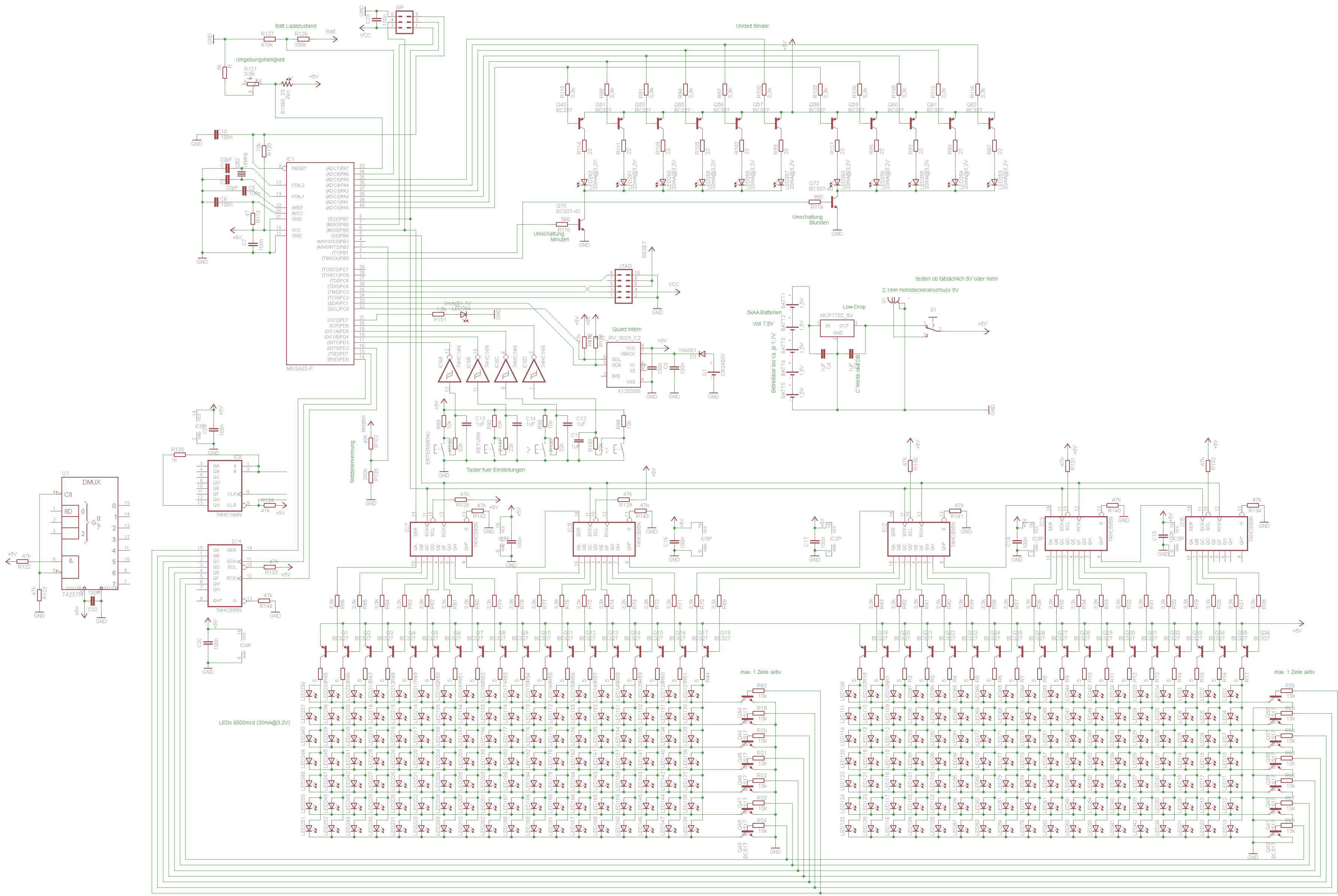

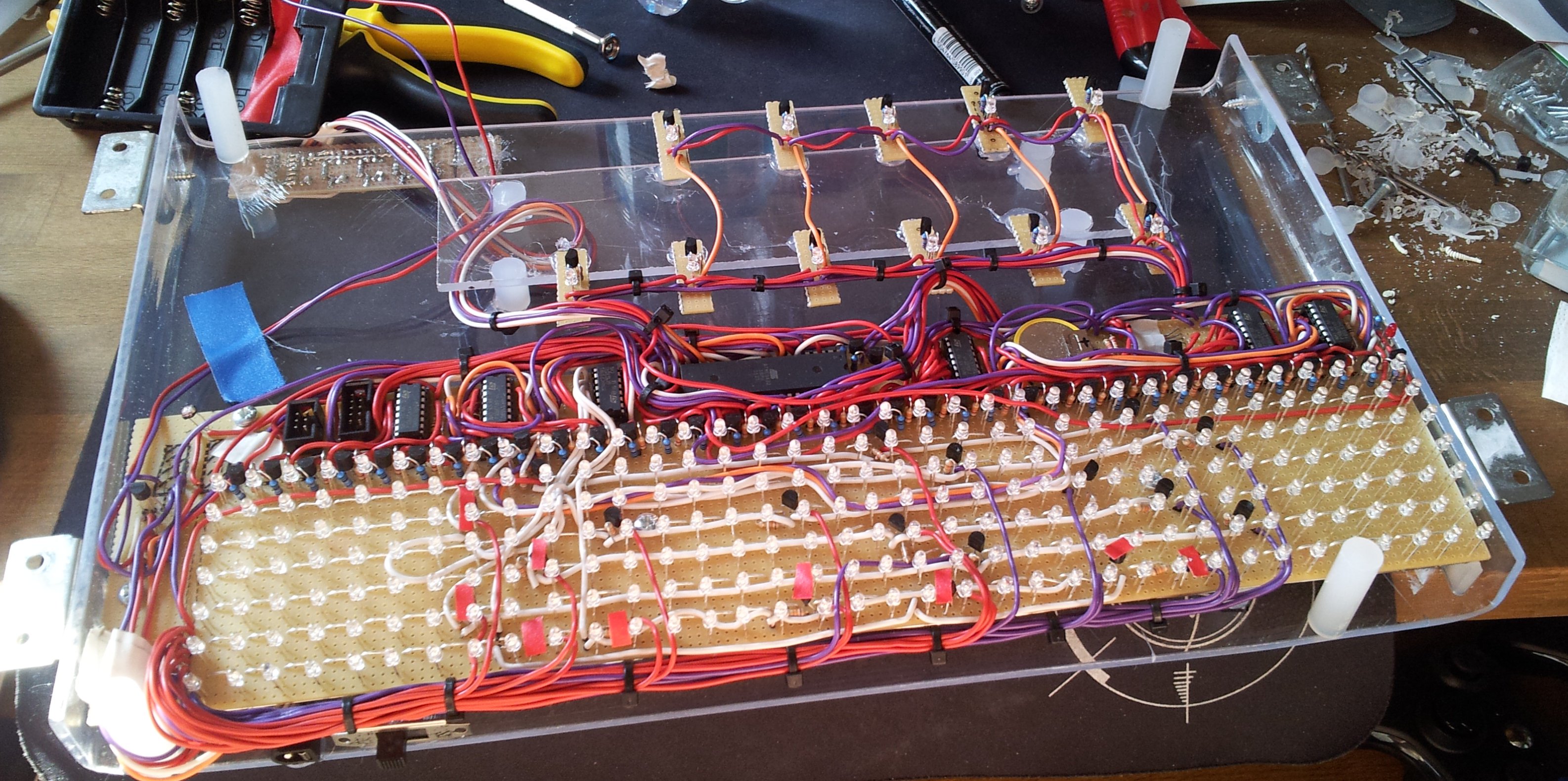

für ein Schulprojekt wurde mir aufgetragen eine Binäruhr mit schnick
schnack zu entwickeln. Nun habe ich zig Stunden investiert mich
eingelesen und versucht nach bestem Wissen die angehängte Schaltung zu
entwickeln.
Nach meinem Befinden ist die Schaltung so i.O. aber es wäre mir lieber
wenn sie sich ein Profi nochmal kurz ansieht. Klar erwarte ich keine
komplette Schaltungsanalyse sondern erhoffe mir das ein geschulter Blick
etwaige Schwachpunkte oder offensichtliche Fehlplanungen bemerkt. Da ich
unter enormen Zeitdruck stehe möchte ich es vermeiden dann beim Testen
hunderte Fehler zu suchen und neue teile nach zubestellen.
Es sollten alle Bauteile die ich brauche drin sein, wenn etwas im
Schaltplan fehlt dann fehlt es wirklich und es wäre super mich kurz
drauf hinzuweißen.
Die Stromversorgen der Shiftregister habe ich daneben gezeichnet weil
ich kein Symbol mit Vcc und GND gefunden habe.
Umfang:
Anzeige der Uhrzeit binär und digital.
Anzeige des Datums digital und römisch.
LED Matrix mit 7 Multiplex Zeilen.
RTC per I2C.
Auslesen der Umgebungshelligkeit mit LDR.
Auslesen des Batterieladezustandes.
Anschlüsse für JTAG und ISP.
Entprellte Taster.
Ich würde mich wirklich super freuen wenn ich von euch Feedback bekomme.
Und bitte nicht den Eindruck haben ich wäre faul. Ich habe wirklich
Unmengen an Zeit investiert und möchte einfach sicher gehn nicht noch
mehr Zeit mit Fehlersuche und Ausbessern von Fehlplanungen zu vergeuden.
vielen dank schonmal im vorraus!
von Klaus K. (leo9)
*) die NPN im Plus-Zweig sind in Emitter-Folger Betrieb, ich würde auf
PNP-Typen wechseln und Ansteuerung invertieren.
*) Tastenentprellung würde ich in SW machen und den ganzen HW-Kram
stanzen
*) schaltbare Spannungsteiler für BAT und LDR sind Geschmacksache, aus
dem Bauch würde ich sie weglassen
*) für die Versorgungsanschlüße: im Werkzeugkasten "invoke" und dann
aufs Bauteil klicken
Viel Erfolg,
Grüße leo

Was ist denn daran besser? Hat es etwas mit der Belastung zu tun? Ich
kenne mich leider mit pnp nicht gut aus, dann müsste ich die basis auf
high ziehen und mit dem register auf ground schalten? oder mit negativer
spannung arbeiten?
> stanzen
Das hatte ich zuerst auch so geplant aber da ich die shiftregister
seriell durchbeschreibe möchte ich mir keine zusätzlichen Wartezeiten
aufhalsen wenn ich per software entprelle. die beschreibung aller 36
bits dauert ja auch seine zeit. Und das mindestens 30mal pro sekunde...
ich möchte den uC eben auch nicht immer mit de vollen 16Mhz laufen
lassen sodas sich das Problem noch verschärfen würde oder? Die Bauteile
kosten nicht die Welt und so hab ich das Problem Softwareseitig gar
nicht erst.
Damit möchte ich den Stromfluss unterbinden wenn ich nicht messe. Ich
möchte nur 1-2 pro sekunde messen und den rest der zeit würde ja je nach
Widerstand ein Strom fließen. Die Wiederstände im LDR Pfad habe ich
eigentlich optimal berechnet sodass ich einen breiten spannungsbereich
habe und so stell ich mir eine erhöhung der einzelnen widerstände damit
weniger strom fließt schwierig vor.
Danke :-) Sieht zwar hässlich aus weil kein Platz im Bauteil ist aber
erfüllt seinen Zweck ;-)
Sonst keine groben Mängel festgestellt? Fehlende Kondensatoren, Pull-up,
Pull-down Widerstände oder sonstiges?

... was für die Bipolartransistoren gilt, gilt natürlich auch für die
MOS-FETs: Entweder die beiden N-Kanal-Typen (BSS123) zwischen
Spannungsteiler und Masse einbauen, oder auf P-Kanal-Typen (z. B. BSS84)
umsteigen.
Außerdem genügt auch ein einziger FET; die Spannungsteiler sind ja eh
parallel geschaltet.

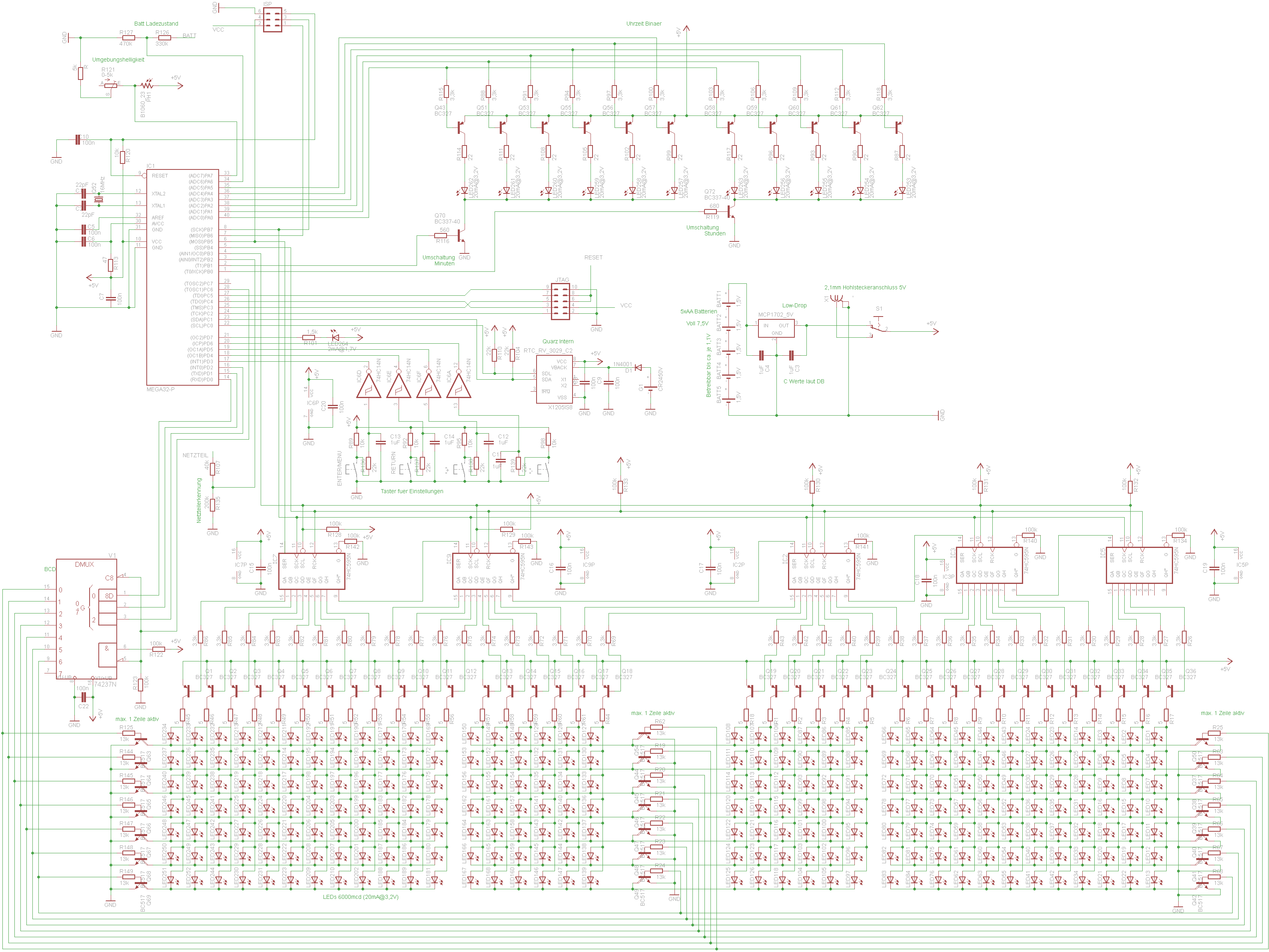

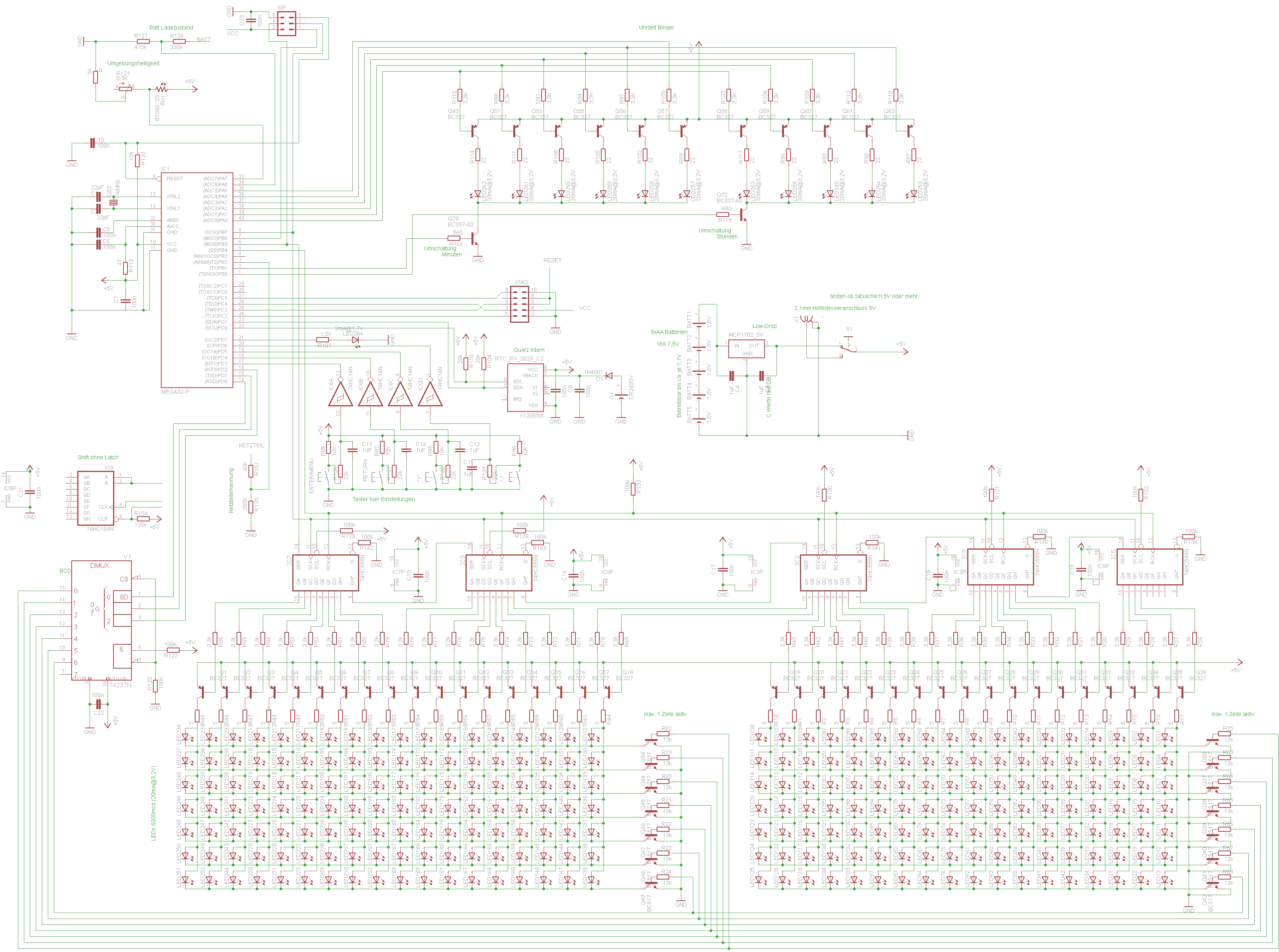

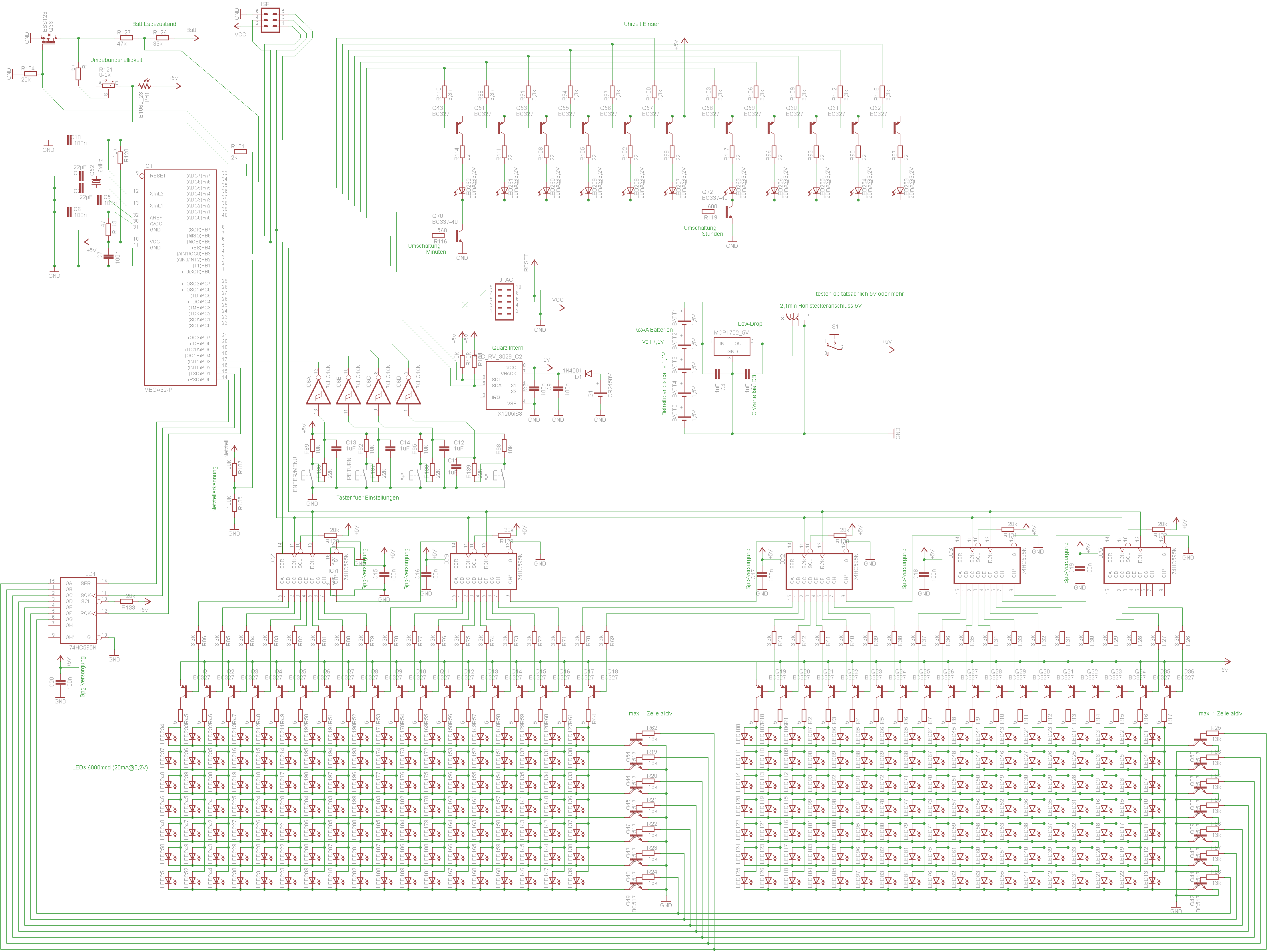

Ich habe den Schaltplan jetzt insoweit verändert, dass ich die npn im
pluszweig durch pnp, und die npn gegen ground durch npn darlington
getauscht habe.
Den n Mosfet habe ich zwischen spg-teiler und ground geschaltet.
Invoke habe ich noch nicht eingefügt kommt aber noch.
So wie der Schaltplan jetzt ist würde ichs dann wohl umsetzen und alle
Teile bestellen heute abend. Noch irgendwelche Fehler oder
Unstimmigkeiten zu sehen?
Sonst bedanke ich mich schonmal bei euch für eure Hilfe :)

Eine Unschönheit ist mir noch aufgefallen. Du hast jetzt statt der
beiden MOSFETs bei der Messung der Helligkeit und der Batteriespannung
nur noch einen MOSFET in der GND-Leitung (Q66), um Strom zu sparen. Wenn
Du den MOSFET hochohmig machst (also abschaltest), fließt immer noch ein
Strom von den Batterien über R126 in den Portpin PA6 und dort über die
Schutzdioden nach VCC. Abgesehen davon, dass es unschön ist, eine höhere
Spannung als VCC an den Portpin zu geben (obwohl voraussichtlich nichts
kaputt gehen wird), hast Du das eigentliche Ziel, nämlich die Batterien
nicht zusätzlich zu belasten, verfehlt.
Ich würde auf die Abschalterei ganz verzichten. R126 und R127 würde ich
um den Faktor 10 größer machen (also 330 kOhm und 470 kOhm), dann fließt
sowieso schon ein geringerer Strom. Der immer wieder erwähnte maximale
Quellwiderstand von 10 kOhm bezieht sich auf wechselnde
Eingangsspannungen, bei statischen Spannungen (Batterie) kann der
Quellwiderstand ruhig höher sein. Auch beim LDR-Zweig würde ich auf die
Abschaltung verzichten. Was da an Strömen fließt, ist nämlich
vernachlässigbar gegenüber dem, was durch die Anzeige-LEDs fließen wird.
In Schaltplänen sind im Gegensatz zu Layouts schräge Verbindungen
verpönt.
Es fahren keine Signale QUER durch andere Bauteile durch (R113).
Punkte zeigen eine Leitende Verbindung an (Quarz).
Dein LDO wird ganz hübsche DICKE BACKEN bekommen, wenn mal alle LEDs
einer Zeile und z.B. noch die von den Minuten an sind. Das wären dann
immerhin 42*20mA = 840mA und damit 840mA*2,5V = 2,1 Watt zu verheizen.
Und zudem: 840mA aus einem 250mA LDO mit 500mA Peak... :-o

Es wäre wesentlich weniger Aufwand und Umstand, das
Zeilen-Schieberegister auch zu den anderen Registern zu hängen.
Oder: anstatt den seriellen Input per Software zusammenzubasteln, nimm
lieber gleich ein 74HC237.

Edi R. schrieb:
> Wenn
Da hast du Recht, Danke.
Quellwiderstand wäre in dem fall R126? Also der Widerstand der an High
hängt?
> verpönt.
OK, ist angekommen werd ich ändern ;-)
der Low-Drop-regler? also die Led Matrix wird auf ein minimum beschränkt
sein solange nur die Batterie den Strom liefert. Sobald das Netzteil
eingesteckt ist, bekommt das der uC mit und ändert die Anzeige
dementsprechend.
Wie meinst du das dran hängen? Nach dem letzten für die Spalten das
Zeilenregister über den seriellen output anzuschließen? Was bringt mir
das für Vorteile in der Programmierung?
Was macht der denn besser/anders? Mit den 74HC595 geht es aber doch auch
einigermaßen gut oder nicht? jetzt nochmal alles umzumodeln reicht mir
die zeit nicht wenn es nicht unbedingt sein muss. aber für zukünftige
projekte wärs nett wenn du mir in ein, zwei sätzen die Funktion des
bauteils sagen könntest :-)
von Michael H. (michael_h45)
Oliver Ka schrieb:
Genau das meine ich. Vorteil ist, dass du dich nicht um die Datenausgabe
an das Zeilen-Register kümmern müsst. So, wie es jetzt angeschlossen
ist, musst du die Pins ja per Hand setzen, um eine serielle Ausgabe zu
machen.
Es funktioniert sicher. Aber du stellst dir mit der Anbindung von diesem
Schieberegister ein Bein.
Ich habe vermutet, dass du instinktiv die Spalten unabhängig von den
Zeilen haben willst. Das ist Geschmackssache und macht dann keinen
Unterschied.
Nur könnte man diese Lösung wesentlich geschickter mit einem 74HC273
umsetzen.
Das '273 ist ein 3-zu-8 BCD-Dekoder. Nachdem du beim Multiplex eh nur
eine Zeile gleichzeitig anschalten kannst, kannst du die 7 Zeilen im
BCD-Format angeben.
Prinzipielle Wahrheitstabelle zu dem IC:
Adress-Leitungen A, B und C. Ausgangsleitungen D0..D7
 C  B  A  |  D0  D1  D2  D3  D4  D5  D6  D7
 0  0  0  |  1   0   0   0   0   0   0   0
 0  0  1  |  0   1   0   0   0   0   0   0
 0  1  0  |  0   0   1   0   0   0   0   0
 0  1  1  |  0   0   0   1   0   0   0   0
 1  0  0  |  0   0   0   0   1   0   0   0
 1  0  1  |  0   0   0   0   0   1   0   0
 1  1  0  |  0   0   0   0   0   0   1   0
 1  1  1  |  0   0   0   0   0   0   0   1
A, B und C sind die Leitungen aus deinem Mikrocontroller, D0..D7 gehen
an die Zeilen-Transistoren.
von Oliver Ka (Gast)
> Unterschied.
> umsetzen.
du Sprichst einmal von einem 74HC273 und einmal von einem 74HC237. Hast
du dich verschrieben oder meinst du zwei verschiedene Bauteile? Das mit
dem BCD konverter klingt interessant, so könnte ich mir das serielle
ansteuern des 595 sparen...
von Sam .. (sam1994)
Wäre dann nicht eher ein Schieberegister ohne Latch geeignet (74HC164)?
Ich habe mich nur vertippt! Entschuldige bitte.
Meinst du nur IC4? Genau das wär mein Punkt =)
Was mir noch auffällt: ein Pullup für die RCK-Leitung der
Spalten-Register könnte nicht schaden, damit beim Programmieren nicht
ungewollte Zustände auftreten und vielleicht Transistoren und andere
Bauteile Schaden nehmen.
> die zeit nicht
Man kann sowas übrigens auch simulieren. Proteus Isis ist ein Tools, das
auch Atmega-Controller simulieren kann.
Es gibt eine Demo-Version, die den vollen Funktionsumfang mitbringt, mit
der man allerdings nicht speichern kann... Also eigentlich nur
praktisch, wenn dein Rechner Standby kann.
http://www.labcenter.com/products/vsm_overview.cfm
Du kannst darin fast deine ganze Schaltung inklusive Schieberegister,
Transistoren, Leds und Analogquellen nachbauen und schon mal anfangen,
Software zu schreibn.
Beispiele auf die Schnelle:
http://www.youtube.com/watch?v=2HDEDMiN1WI
http://www.youtube.com/watch?v=teZ99GONwx8
Anstelle von was? Den Spalten-Registern oder des Zeilen-Registers? Mit
latch meinst du die Übernahme der Werte im seriellen "Pfad" in die
Parallelen Ausgänge? Was hätte ich denn für einen Vorteil davon?
Hab mich nur gewundert :-) also du meintest den 74HC237 nehme ich an.
Ja genau. Kann ich das register denn ohne weiteres durch den 74HC237
ersetzen oder muss ich etwas grundlegendes beachten. Ich würde jetzt die
Basis R der Darlingtons neu berechnen und das müsste es ja gewesen sein.
Ich bräuchte eigentlich nicht mal die 3 Steuerleitungen anschließen
sondern Latch und Data1 enable jeweils gegen Ground und data2 auf high
ziehen. da ich nur 7 ausgänge benötige, kann ich über den Wert "111"
(Ausgang8 high) ja alle restilchen Ausgänge Auf Low schalten.
Klingt logisch, der reagiert ja auf ein low-high Signal.
Wäre ein Pull-down an SCK auch sinnvoll? Dort muss ja ein High-Signal
anstehen damit der anstehende Wert ins Serielle Register übernommen
wird. Wäre ein Wert von 100k in beiden Fällen sinnvoll um das Niveau
zuverlässig zu halten? Ich geh mal davon aus das ich die Pull-Ups an SCL
auch ohne Probleme von 20k auf 100k anheben könnte.
Wie groß sollte ich denn die pull-ups und downs dimensionieren? Da fehlt
mir ehrlich gesagt ein wenig der Durchblick :S
Je kleiner der Widerstand desto schneller kann ich den Bus betreiben
habe ich Recht?
Das Programm gefällt mir von der Beschreibung her, das hätte ich mal
früher gebraucht...jetzt brauch ich nicht mehr anfangen zu testen das
dauert zu lange :D aber auf jedenfall super für zukünftige Projekte,
Danke!
Ich meinte das Ersetzen des 237 durch den 164:
Beim 237 möchte man durch die drei Steuerleitungen nacheinander die
Spalten ansteuern. Das gleiche lässt sich einfacher mit einem
Schieberegister erledigen.
Man verbindet den 8. Ausgang des SR mit dem Eingang (evtl. über einen
Widerstand), so dass eine herausgeschobene 1 wieder eine 1 hinein
schiebt.
Am Anfang schiebt man genau eine 1 rein, danach kann man diese durch das
Clocksignal rotieren.
Ohne latch damit die geschobene 1 sofort übernommen wird.
Nein, es ist egal ob Daten ins SR geschoben werden, solange sie nicht
übernommen werden (latch, das der 164 nicht hat). Deswegen muss RCK auf
Vcc bleiben. Das eigentliche Problem ist, dass RCK beim Programmieren
floaten kann und damit das SR Daten übernehmen kann. Bei SCK hätte dies
kein Effekt, da diese Leitung vom Programmer gesteuert wird -> dein
Pulldown wäre wirkungslos.
Dimensionierung der Pullups ist relativ frei. Zwischen 10k-100k.
von Edi R. (edi_r)
Oliver Ka schrieb:
> hängt?
Nein, der Quellwiderstand ist das, was der ADC sieht, nämlich eine
Parallelschaltung von R126 und R127, also 33 kOhm || 47 kOhm = 19,4
kOhm.
OK das klingt ziemlich komfortabel aber woher weiß ich dann sicher
welcher Ausgang gerade high ist? Gut ich könnte es mir natürlich merken
aber beim 237 habe ich immer einen definierten Wert den ich angeben
kann. Zur ansteuerung brauche ich auch drei Leitungen. Mmmh ich bin
unentschlossen...
Also du meinst der uC stellt mit RCK was an was nicht sein soll, nämlich
unbekannte werte in die Ausgänge zu schreiben, ok.
Man könnte natürlich auch die Verbindung zwischen Ausgang 8 und Eingang
weglassen und nach jedem Durchlauf die neue 1 per µC setzen. Nach 8 mal
Schieben ist das SR dann geleert.
ja.
Oliver Ka schrieb:
> Mit latch meinst du die Übernahme der Werte im seriellen "Pfad" in die
genau.
Das hab ich auch nicht verstanden.
Generell seh ich keinen Sinn in dem, was Samuel K. hier vorhat...
Nein. Die Leitung darf ruhig zappeln. Und das macht sie ja auch, weil
das eine Signalleitung vom Programmer ist.
An den Ausgängen der Register kommt solange nichts vom Eingang an, wie
RCK high ist. Dazu ist das gut.
100k. Punkt. =)
> habe ich Recht?
Ja, bei I2C. Siehe Datenblatt.
Die Geschwindigkeit hängt hier deswegen vom Widerstand ab, weil beim
I2C-Bus nur nach Masse geschaltet wird. Beim Übergang Masse->Vcc müssen
dann durch die Pullups parasitäre Kapazitäten in den ICs geladen werden.
Du hast also ein RC-Glied. Wenn ein Bit also nicht wesentlich länger
dauert als das Laden der Kapazitäten, hast du keine sauberen Bits mehr.
Hier ein Bild vom Übergang.
http://2.bp.blogspot.com/-P63wNKkrpcI/TgJbaBQHDgI/AAAAAAAAAE0/st_TZYD4DGw/s1600/I2C.jpg
Hier (oberes Signal) siehst einen Grenzwertigen Aufbau.
http://static.rcgroups.net/forums/attachments/2/8/4/8/5/8/a3603975-70-I2C%2010k%20pull-up.jpg
definitiv nicht.
> schiebt.
Zeilenweiser Multiplex wäre bei dem Aufbau wesentlich sinnvoller!
Das wäre natürlich auch möglich.
Ich habe jetzt mal den Schaltplan erweitert um die beiden möglichkeiten
ohen sie anzuschließen, vermutlich ein fauxpas ;-)
Ausserdem geändert:
- Batteriepfad R um faktor 10 erhöht und Mosfet entfernt.
- Kondensator bei ISP 6-Pol stecker eingefügt (richtig?).
- LED zur Batt-Status Anzeige eingefügt.
- Pull-Ups und Pull-downs auf 47k erhöht.
- Widerstände zur Netzteilerkennung auf 40k und 200k verdoppelt.
- Pull-Down bei den Shift-Registern eingefügt (Anschluss "G").
- Spannungsversorgung der Register per Invoke eingefügt.
- 74HC164 und 74HC237 eingefügt, Pull-Up und down aber keine Daten und
Steuerleitungen an uC.
Ich hoffe ich komme der endgültigen Schaltung dadurch einen Schritt
näher.
Michael H. schrieb:
> 100k. Punkt. =)
ok dann werde ich das noch von 47k auf 100k ändern ;-)
Dann werde ich diese wieder auf 20k verkleinern.
Oliver Ka schrieb:

IC4 hängt noch nicht hinter den restlichen Schieberegistern.
Vermutlich nicht =)
Solange IC4 noch "richtig" angebunden wird.
Achso ja, jetzt fällts mir erst auf ;-) aber wenn ich IC4 durch 74HC164
oder wahrscheinlicher gegen 74HC237 austausche dann hau ichs doch
einfach ganz aus dem Schaltplan raus oder nicht?
Oliver Ka schrieb:
> dann hau ichs doch
Ja.
Grade noch gesehn: der Reset-Pin am JTAG-Anschluss ist vermutlich nicht
mit irgendwas sonst verbunden.
Generell ist es keine gute Idee, einfach Power-Pins zu nehmen und sie
umzubennen. Zum einen, weil auch beim Kopieren schon der Name verloren
geht, zum anderen, weil sie die Pin-Klasse Power haben und im ERC zu
Verwirrungen führen.
Sicherer ist hier ein Port aus der lib frames oder einfach nur ein Label
(Werkzeug label).
Ok, dann nochmal ausführlich:
Michael H. schrieb:
> definitiv nicht.
Das bezog sich auf deinen Vorschlag den 74HC237 zu nehmen. NICHT auf den
Zeilentreiber.
Die Idee des 237 ist es die Zeilen mit möglichst wenig Pins anzusteuern,
da immer nur eine aktiv ist, geht das mit 3bits. Das geht aber auch mit
nur 2 Pins: Mit einem Schieberegister ohne Latch, das eine 1 durch die 8
Ausgänge schiebt (natürlich getrennt angesteuert, ohne SPI; da man nur
ein Clocksignal braucht um zu schieben.
> Zeilentreiber.
Aber der 237 soll der zeilentreiber sein?!
Da brauch ich aber auch drei. serielles signal fuer die erste eins,
clock fuer den takt und clear um die 1 evtl mal wieder zu löschen falls
notwendig.
> notwendig.
1. löschen braucht man eigentlich nicht
2. 8 mal schieben ohne ser. signal = löschen
3. einfacher anzusteuern, kein software 3bit zähler nötig
ok wenn ich den 8. ausgang nicht an seriell IN hänge.
Oliver Ka schrieb:
deswegen habe ich oben evtl. mit widerstand geschrieben, denn dann kann
man trotz Verbindung löschen wenn der µC das Signal auf GND zieht.
So danke euch für all die vielen Tipps und Hilfen, ich hoffe diese
Version ist ohne nennenswerte Makel und ich kann ans Bestellen gehen.
Oder doch noch etwas auszusetzen?
Wie ich die Zeilen jetzt letztendlich ansteuere entscheide ich dann
später, ich bestelle beide ICs.
Die Transistoren für die 6 Leds, brauchst du die wirklich? Der Avr kann
40mA pro Pin und maximal 100mA pro Port treiben.
Ich habs so ausgelegt das alle gleichzeitig an sein können. Auch wenns
von der Logik her natürlich keine 63 Minuten gibt. Aber wenn 6 leuchten
sinds am Port 6x20mA und somit über den 100mA.
Was passiert um 11:59 Uhr? =)
Die Frage ist ob 10mA (multiplexing 1:2) nicht ausreichen würden.
Außerdem ist der Vorwiderstand nicht richtig, wenn 1:2 multiplext.
5V-0.7V-3.2V
------------ = 50mA
   22Ohm
Die Basisvorwiderstände der Zeilentransistoren brauchst du generell
nicht.
> nicht.
Aber sicher. Ist alles Emitterschaltung.

von Edi R. (edi_r)
Den C10 darfst Du nicht bestücken, sonst funktioniert ISP nicht.
blödsinn.
Michael H. schrieb:
> blödsinn.
Was denn nun? ;-)
Er ist nicht unbedingt schön und nötig, stört aber nicht, weil schon
viele diesen Fehler gemacht haben und die Programmer jetzt damit rechnen
und den Reset entsprechend lang anlegen. Früher (tm) war das so, dass
evtl. der Programmer nicht lange genug gewartet hat, der Kondensator
nicht entladen war, und dann schon mit dem SPI-Takt herumgewackelt
wurde.
Denn mit einem solchen Programmer muß ja der programmierende Controller
erst mal mit dem PB4 den Kondensator entladen:
http://www.atmel.com/Images/doc0943.pdf
Schön an diesem Kondesator ist aber, dass auf dessen Pads evtl. auch mal
ein anderes Bauteil gelötet werden könnte...  ;-)
von Edi R. (edi_r)
Ok, wenn die Programmer inzwischen mit einem C am Reset umgehen können,
nehme ich die Aussage zurück. Ich würde (und werde) trotzdem auf den C
verzichten:
- Im Gegensatz zu früheren Mikrocontrollern ist am Reset-Pin kein
Reset-Impuls beim Power-Up erforderlich; die AVRs haben alle eine
interne Resetschaltung (Power-On-Reset)
- Auch gegen Störungen ist hier kein Kondensator erforderlich. Wenn der
Reset-Pin nicht eine Mindestzeit lang kontinuierlich auf Low gehalten
wird, wird kein Reset ausgelöst
- DebugWire geht sicher nicht mit einer kapazitiven Belastung
@Michael H.: "Blödsinn" ist für mich keine ausreichende Argumentation.
Also viel Danke euch allen, ich werde jetzt die Bestellung abschicken.
Den C bei ISP hab ich jetzt noch entfernt wenn er sowieso zu nichts
nutze ist.
Edi R. schrieb:
> Ich würde (und werde) trotzdem auf den C verzichten:
Ich mache ihn aus genau diesem Grund (wieder) rein (wenn auch nur in
der 10nF Variante). Aber auf keinen Fall darf der Pin einfach offen
gelassen und auf den internen Pullup vertraut werden.
Wenn ein Reset-Pin benötigt wird (wegen ISP) kommen zwei Bauteile da
dran: ein zusätzlicher Pullup mit 4k7 und der 10nF Kondensator. Eine
zuverlässige Funktion ist mir diese 2 Cent wert...  ;-)
dann zeig mir einen programmer, der die 100nF nicht schnell genug leeren
kann.
http://www.atmel.com/Images/doc2521.pdf
aus einem typ 60k pullup und parasitären kapazitäten.
wenn der reset über ein paar cm leiterbahn als antenne verfügt, wünsche
ich dir viel spaß in gegenwart von pwm-signalen, schaltnetzteilen,
usw...

So ich habe die Schaltung nun aufgebaut und schon teile programiert. die
binäre ausgabe funktioniert.
Die Matrix will aber nicht leuchten. Die Shiftregister werden
beschrieben, die spannung an den ausgängen stimmt. das problem sind die
517 transistoren die einfach nicht durchschalten wollen. 5V am ausgang
der BIN-BCD wandlers auf 13k widerstände an die basis der 517er.
Spannung CE 2,7V, BE 0,7V. Widerstand abgezwackt und strom gemessen -->
0mA. aber das mag vllt am multimeter liegen, ist ein günstiges. Ich
verstehe nicht wo das problem liegt. Laut datenblatt liegt die CEsat bei
1V max. die BEsat 1,5Vtyp 2V max.
schaltet der transitor nicht komplett durch? bleibt für die LEDs nicht
genug spannung? theoretisch müsste es doch reichen. rechnerisch beträgt
der basis strom 3,8mA. Ich bin echt verzweifelt...
> rechnerisch beträgt
Bei stolzen 50V Spannung. =)
Wie sieht denn dein endgültiger Schaltplan aus? Ist das binaer_uhr4.png?
Oliver Ka schrieb:
> BE 0,7V.
Passt nicht zu einem Darlingon-Transistor wie dem BC517. Hier müsstest
du Werte um die 1,3V ablesen. Ist der vielleicht verkehrtrum eingelötet?
Am besten mit dem Datenblatt des Herstellers abgleichen. Der Hersteller

So, nun ist es vollbracht das projekt ist beendet. Ich möchte mich
nochmal für eure Hilfe bedanken ohne die es sicherlich nicht so sauber
abgelaufen wäre!
Den fertigen Schaltplan hab ich mit hochgeladen

von Route_66 (Gast)
Hallo!
Kannst Du den Grund nennen, weshalb die Transistoren für die Stunden-
und Minuten-LEDs doppelt sind?
Q43 mit Q58, Q51 mit Q59, Q52 mit Q60, ...Q56 mit Q62
Route_66 schrieb:
> Hallo!
Nein kann ich nicht, das ist mir auch aufgefallen allerdings waren sie
da schon verlötet ;-)

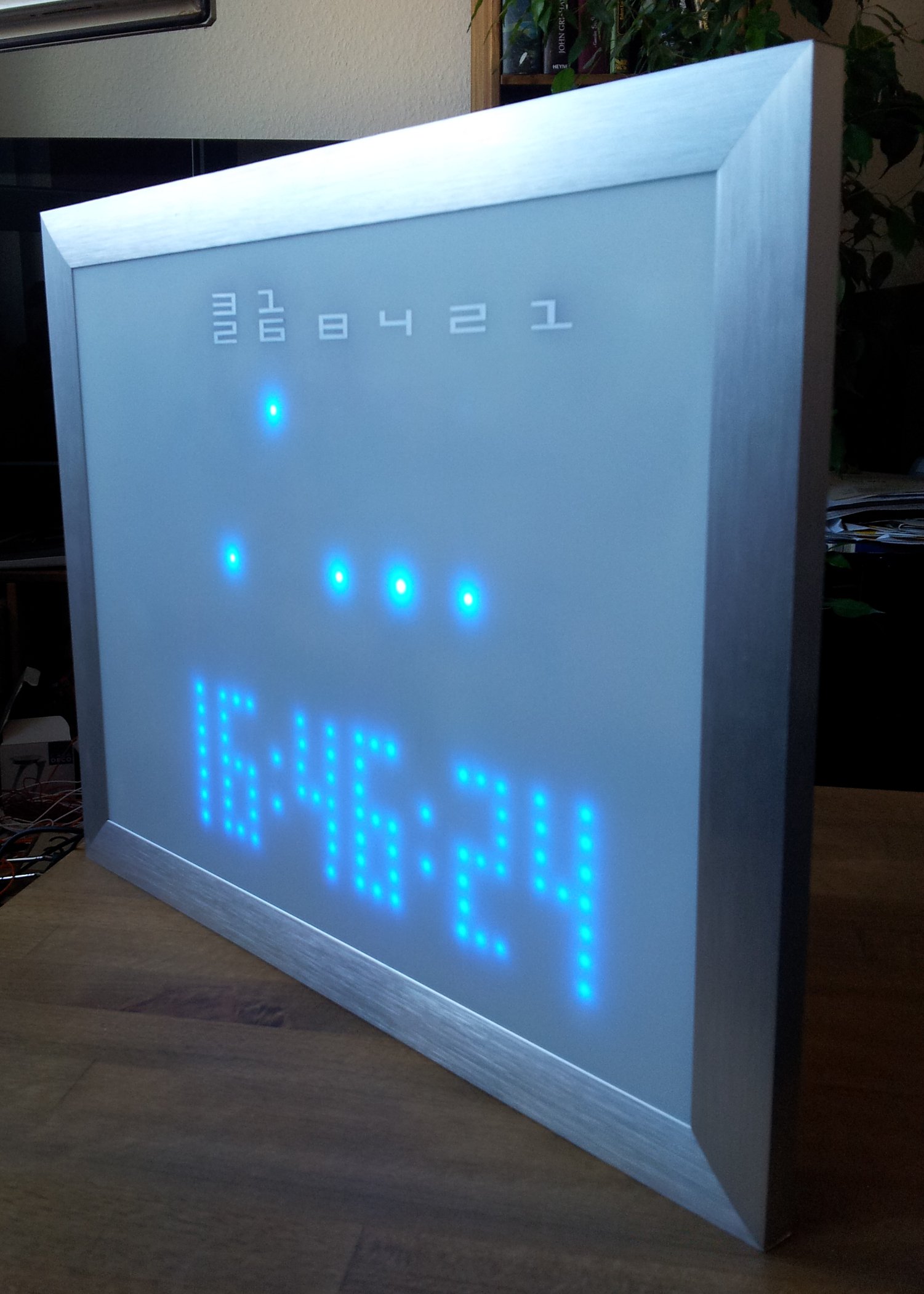

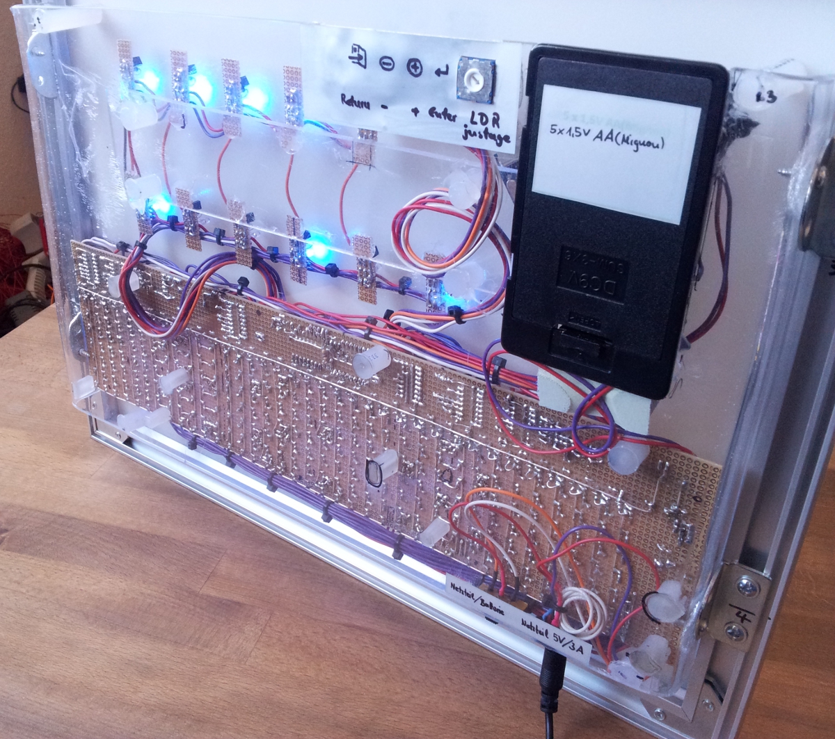

Michael H. schrieb:
> Gratuliere!
> Gibts denn Bilder von der Uhr selbst?
Ja gibt es, es gibt eigentlich auch eine website auf der man das Projekt
anschaun kann aber die ist derzeit nicht verfügbar. Ich poste mal ein
zwei bilder der Uhr dazu.
Oliver Ka schrieb:
> Ich poste mal ein
Respekt. Sieht nach einer Heidenarbeit aus!
Nach dem Bild mit der Elektronik hätte ich wirklich keine so ansehnliche
Front erwartet =)
Wie habt ihr denn die satinierte Front gemacht?
Sind die Zahlen nur auf dem Photo retuschiert oder sind die wirklich auf
der Front?
> Front erwartet =)
Danke :-)
> der Front?
Also es war ja eine Einzelarbeit. Wollte zuerst eine plexi nehmen aber
beim Rahmen war schon eine Glasplatte dabei die ich mit 7 oder 8 Lagen
milchiger Folie beklebt habe.
Sorry vergessen, die Zahlen sind auf der Uhr selbst aufgeklebt.
Irgendwie hat das mit der Perspektive nicht so hingehauen und deswegen
sehen sie wie reinbearbeitet aus.
