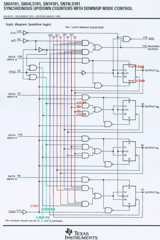

Ich möchte eine Schaltung aus Flip Flops entwerfen die im binärsystem
zählen kann. Ich brauche nur 4 Bits. Die Schaltung soll dann
weiterzählen wenn sie einen Impuls bekommt. Eine preset Funktion wäre
auch gut.
Sonstige zusatzfunktionen brauche ich nicht.
Mit Flip Flops kenne ich mich noch nicht so gut aus deswegen hoffe ich
ihr könnt mir dabei helfen.

Schau Dir die Innenschaltung z.B. eines 74192 an. So ähnlich sollte
Deine fertige Schaltung aussehen.

Du brauchst zwei 74HC74, siehe 74x, dazu einen Entprellten Taster
für den Takt, siehe Entprellung. Preset kann man leicht mit den
asynchronen Set/Reset Eingängen machen.

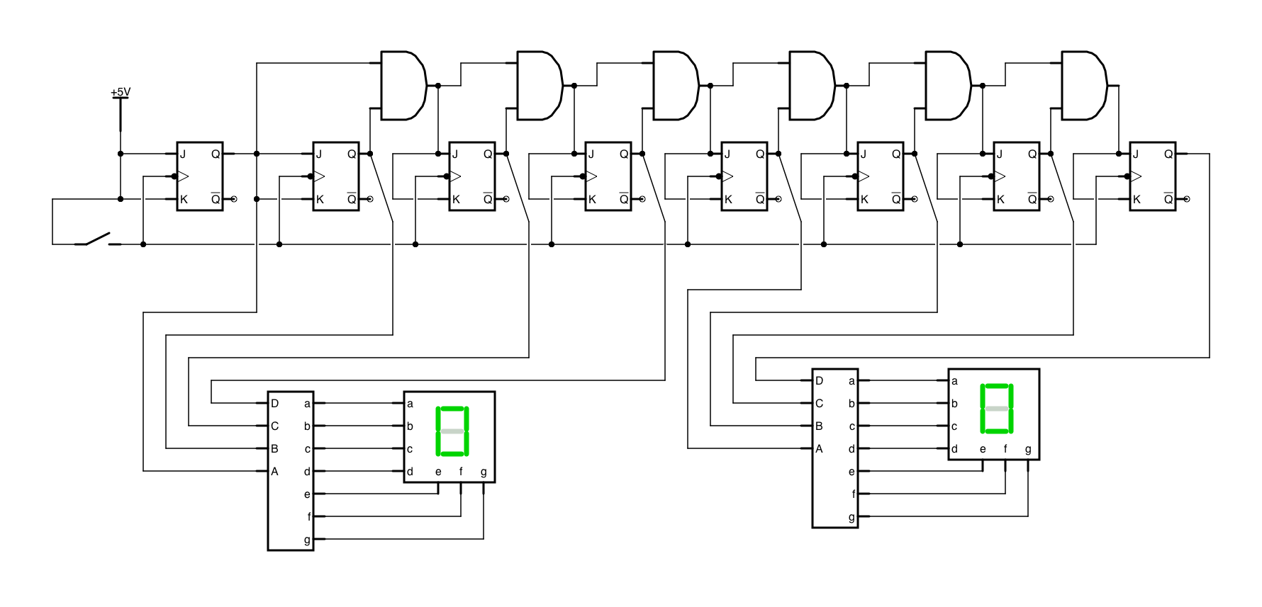

Grundsätzlich:
Man unterscheidet zwischen Synchron und Asynchronen Zählern.
Synchron heißt dass alle FF gleichzeitig schlaten. Man erreicht dies
durch anlegen der Taktleitung an JEDEM FF eines Zählers.
Asynchron heißt dass alle FF einen Zählers nacheinander geschaltet sind.
Es kann zu verzögerungen kommen und ungewollten zwischenzuständen. Für
das Verständnis ist ein Asynchroner 4Bit Zähler wie der 7490 oder 93
ganz gut.
Als Baustein solltest du dir das JK FF als T-FF Schaltung ansehen. In
dieser Beschaltung toggelt das FF bei jedem Taktimpuls am Eingang.
Für einen Asynchronen Zähler schaltest du dann nur noch Ausgang der
Stufe N auf den eingang der Stufe N+1 und kannst die Signale dazwischen
abgreifen.

Allgemeines zum Entwurf von synchronen Schaltwerken:
1. Schritt: Anzahl der Zustände ermitteln -> benötigte Anzahl Flipflops
 (in deinem Fall 16 zustände-> 4 FF)
2. Schritt Art der FF
 (in deinem Fall würde ich zu D oder JK greifen)
3.Zustandsfolgediagramm erstellen
 (in deinem Fall fängst du mit dem Zustand 0000 an denn kommt 0001 usw)
das sieht mit d FF so aus:
Qd  Qc  Qb  Qa  Dd   Dc  Db  Da
0    0   0   0   0    0   0   1
0    0   0   1   0    0   1   0
Q sind jeweils die Ausgänge der FFs und D die Eingäge
wenn du die Tabelle fertig hast kannst du für jeden Eingang "D" ein
KV-Diagramm mit den 4 Q´s als Eingänge erstellen zur ansteuerung.
Die FF werden denn alle snchron angetacktet und einen Reset haben sie ja
eh.

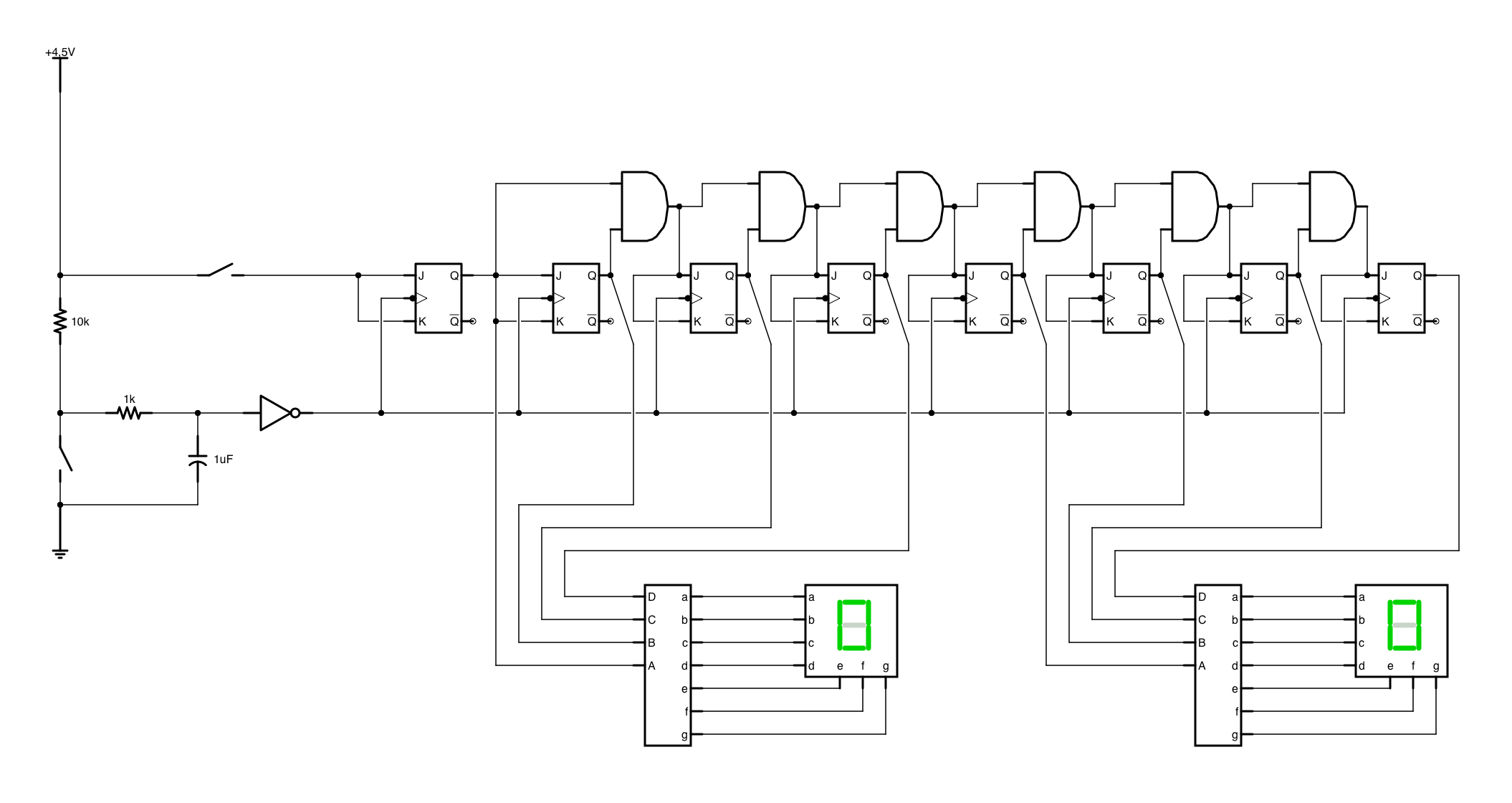

Entprellung ist immer nötig, wenn du nicht haben willst, dass du einmal
auf den Taster drückst und der Zähler gleich mal um 3 oder 5 hochzählt.
Fery Lancz schrieb:
> ist dann eine Entprellung bei dem Taster den ich verwenden will unbedingt nötig?
Die Entprellung ist sowohl beim synchronen wie auch beim asynchronen
Zähler nötig. Denn die sind beide so flink, dass bei einem Tasterdruck
gleich 20-30 Preller erfasst werden...
Mit ein bischen Bastelei kannst du da aber mit einem RC-Glied und einem
Schmitttrigger (oder einem Monoflop 74hc121) hinkommen.

Entprellung ist schon nötig.
Wenn du einen Taster mit Wechslerkontakt hast, dann gibt es die Methode
mit RS FF zu entprellen, so lernt man gleich noch was zu FF. Ansonsten
wie beschrieben mit rc glied und Schmitt trigger z.B. CD 4093 geht gut.
Ob synchron oder asynchron hängt stark von der Anwendung ab. Wenn du nur
7Segmentanzeigen drán hast mit 7447 als dekoder, dann macht es auch ein
asynchroner, zumal es zum Grundverständniss wesentlich besser ist.
Ich würde mit dem RS FF und flanken-taktzustandstuerung anfangen um die
Grunsätze zu verstehen.

Eine absolut saubere Entprellung macht man --wie Thorsten S. bereits
schrieb- mit Wechselkontakt-Tastern + nachgeschaltetem R/S Flipflop.
Geeignet sind hier insbesondere die "Digitast" (Suche z.B. bei
Reichelt).
ACHTUNG: Nur die grossen eckigen (teuren) haben einen Umschaltkontakt.
Die R/S Flipflopschaltung findet man beispielsweise bei
http://www.loetstelle.net/praxis/entprellen/entprellen.php
als "Entprellen mit Flip-Flop".
Die 2 Nand Gatter sind z.b.  1/2 74HC00 (bei +5V Betriebsspannung)
oder MOS4011 (auch für 12 Volt).
Widerstände können sehr hochohmig sein ( 1 MOhm ) wenn man solche Taster
mit vergoldeten Kontakten verwendet.
Drücken + loslassen des Tasters erzeugt garantiert nur EINEN Impuls.

von Lancer B. (fery)
An den Zähler soll nur ein 7 Segment Display angehängt werden. Da ich es
aber für sinnvoller finden würde, habe ich mich jetzt doch für einen 8
bit Zähler entschieden. Ich habe ihn mit zwei Displays und 2 Decodern in
einem Simulationsprogramm aufgebaut. Das ganze funktioniert auch. Ich
möcht nur wissen ob die Schaltung so auch richtig ist und wie ich da
noch eine Preset funktion einbauen könnte. Der Schalter links soll den
Taster darstellen.
Ich werde jetzt noch die Schaltung für die Entprellung fertigstellen.
von Thorsten S. (whitejack)
http://www.fbeit.htwk-leipzig.de/~reinhold/html/lehre/dst/lsg_ue3_dst11.pdf
http://eelab.ee.nctu.edu.tw/course%20web/faq/logic.htm
Suche 74191.
Es handelt sich um einen Synchronen BINÄRZÄHLER mit Load Funktion. Zudem
kann er auch runterzählen.
TS

Preset:
Beitrag "Re: 4 Bit Zähler aus Flip-Flops"
wer lesen kann... :-)
Thorsten S. schrieb:
> Preset:
Aber die Schaltung die ich vorher hochgeladen habe ist eine synchrone
Schaltung.
Oder geht es da genauso?
...wenn du genau lesen würdest hättest du keine Frage offen.
Wie man Presets realisieren kann halt falk grob beschreiben.
Wie man das genau macht sieht man auf dem Schaltbild das ich gepostet
habe.
Was es genau ist, steht auf dem Schaltbild, du könntest es aber auch mit
meiner aussage zur grundsätzlichen Funktionsweise von asynchron und
synchronzählern weiter oben selbst bewerten indem du den verlauf der
Taktleitung nachvollziehst...

Zurück zur Entprellung:
Auf dieser Internetseite: http://www.ne555.at/schaltungstechnik/289.html
wird die Entprlellung mit 5V gezeigt. Bei meiner Schaltung habe ich
4,5V. Kann ich da die Angaben von R1=10k und R2=1k und C1=1u beibehalten
oder muss ich das ganze wegen 0,5V Differenz komplett umrechnen. Meine
2. Frage ist ob das so richtig ist dass am Ausgang 2 Inverter sind oder
gehört da nur einer hin?
Hier ist die fertige Schaltung für den Zähler.
Wenn ihr mir noch die Frage vorher beantwortet, ob ich wegen den 0,5V
Differenz alles umrechnen muss sollte dann alles stimmen.
Falls die Schaltung nicht funktionsfähig ist oder ich etwas falsch
gemacht habe bitte bessert sie aus.
Statt den Display-Dekodern kommt meine selbst entwickelte Schaltung zum
Einsatz.
Der Schalter links oben der zwischen +4,5V und J des 1. FFs ist gehört
eigentlich direkt nach +4,5V um alle Komponenten vom Strom zu trennen.

von Dietrich L. (dietrichl)
Die dort erwähnten +5V sind die Versorgungsspannung des
Schmitt-Trigger-Inverters. Dort ist ein SN7414 erwähnt, also ein uralter
Standard-TTL-IC. Wobei allerdings die Dimensionierung (R2=1k) damit gar
nicht gehen wird. Es ist vermutlich eine andere Logik-Familie gemeint.
Wenn Du 4,5V hast, wahrscheinlich noch mit +/- Toleranzen, solltest Du
74HC14 nehmen. Die HC-Familie hat einen weiten
Versorgungsspannungsbereich.
Daher: richte Dich nach
http://www.mikrocontroller.net/articles/Entprellung
Dort ist die selbe Schaltung und auch mit Berechnung.
Zur Dimensionierung der Zeit: die Schaltschwellen der ICs haben große
Toleranzen, da musst Du sowieso großzügig dimensionieren. Also
mindestens so lange verzögern wie das Prellen dauert, und max. so lange,
dass die die Verzögerung vom Drücken der Taste bis zum Zählen des
Zählers den Bediener (aslo Dich) nicht stört.
>> Meine
Der zweite ist für die Funktion nicht erforderlich, er invertiert nur
das Ausgangssignal - je nachdem, was Du brauchst.
Gruß Dietrich
Also kann ich die Werte für R1, R2 und C1 von der Seite die du
geschrieben hast einfach übernehmen, wenn ich den selben IC verwende?
Der Ausgang des entprellten Tasters soll in meinem Fall nicht invertiert
werden.
