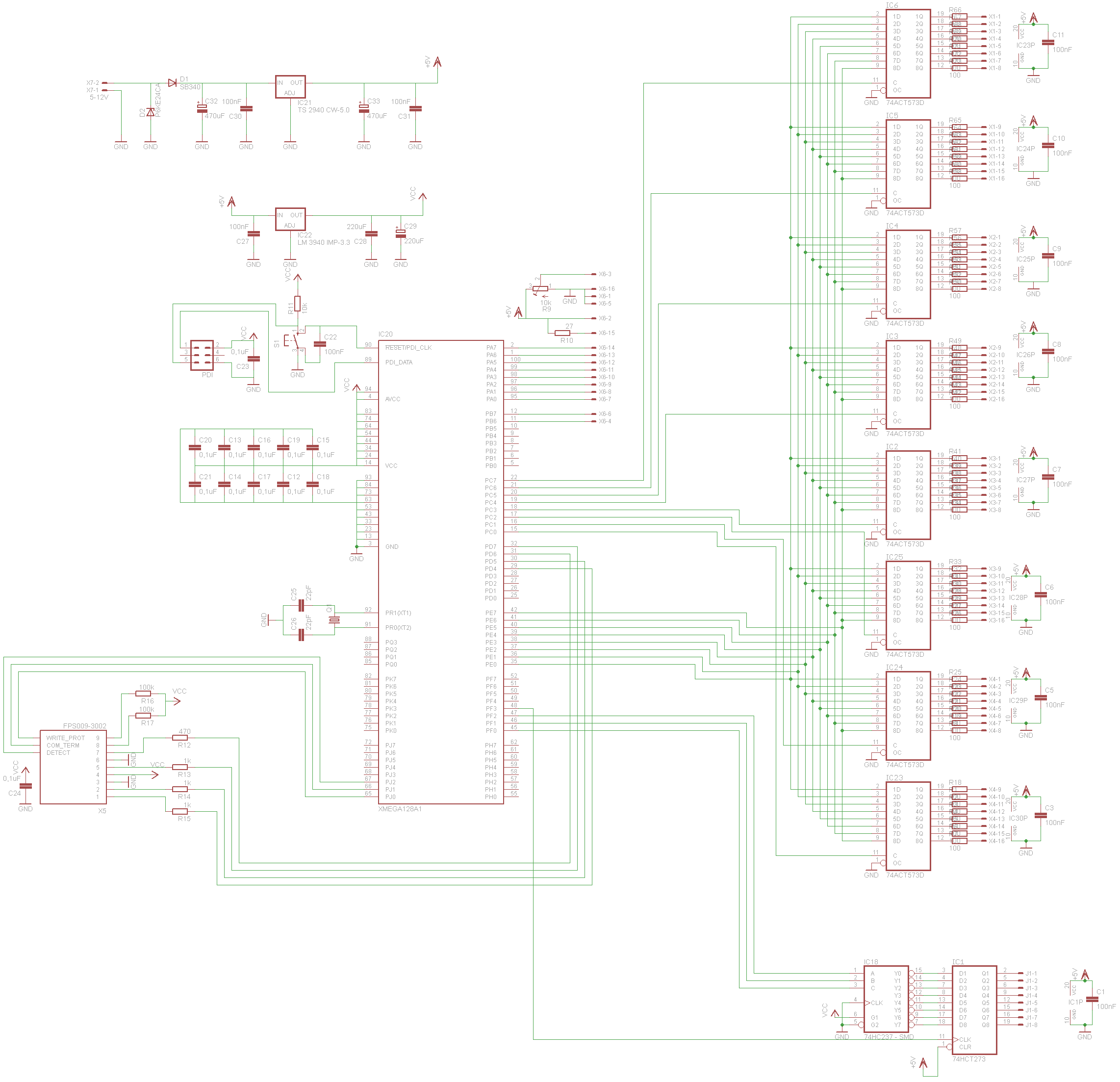

Guten Tag!
Ich bitte sie mein projekt untersuchen und perfektionieren.
Das ist mein zweite version von cub steuerung.
Und um diese Projekt zu realisieren muss man viel ausgeben und auch
Zeit.
Um alles ohne Fehler läuft. Bitte sie um hilfe...
Elektronik ist mein erstes hobby, und in dessen richtung ich versuche
mich zu entwiklen.
Von erste version cub, ich übernehme nur selbst cub 8x8x8 (5mm dioden
blau)
Zum diesem Projekt habe ich schon besorgt LCD Anzeiger 4x20 und
Atxmega128a1.
LED cub besteht aus 64 Spalten (zu Spalten sind Cathode von LED
angeschlossen) und 8 Reihen(zu Reihen sind Anode von LED angeschlossen).
mit freundlichen grüßen
Nikolaj

Entschuldigung, aber können Sie mir genauer sagen was geht so nicht?
Ich wollte alle auch verstehen nicht nachbauen.
Muss UDN2981A mit Mosfet-N ersetzt werden?

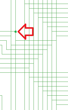

von Stryker (Gast)
1. Siehe Bild. Verwende in deinem eigenen Interesse diese tollen
Verknüpfer ;-)
2. Was genau für LED's hast du? So wie ich das sehe hast du auf VCC 3,3V
und möchtest blaue LED's verwenden...
Tastverhältnis ist 1/8? dann sieht es schonmal beim drüberschauen nicht
falsch aus. Hoffe du verwendest SMD, sonst wird das ein Dil-Grab.
von Stryker (Gast)
Sehe grad noch R15 hängt in der Luft!

von MaWin (Gast)
> beim drüberschauen nicht falsch aus.
Doch.
Zeig mit mal eine blaue LED, die den 64-fachen Spitzenstrom abkann,
und nur 1.3 Volt braucht.
Denn erstens hat Nikolaj offenbar keine Lust, 64 Widerstände einzulöten,
sondern hat nur 8 spendiert. Damit kann er nur 8 LEDs zur gleichen Zeit
leuchten lassen, und muss die 64 Zeilen zeitlich nacheinander
durchtakten.
Aber selbst wenn er statt 8 nun 64 Widerstände verwendet, wird es immer
noch schwer, blaue LEDs zu finden, die laut Datenblatt einen relevanten
Spitzenstrom zulassen, so daß sie mit zeitlich 1/8 davon hell genug
erscheinen.
Dann sagen wir 20mA mal 8 also 160mA Spitzenstrom fliessen 1/8 der Zeit
pro LED. Das macht pro 64er Zeile schon 10.24A, weit mehr als ein
UDN2981 schafft. Selbst 10mA oder 2mA gehen nicht, bei 2mA
Durchschnittsstrom wären aber die ganzen ULN2803 nicht nötig, die 16mA
Spitzenstrom könnten dann die 595 von alleine liefern.
Bleibt noch das Problem der Spannung, VCC mit leider nur 3.3V am UDN2981
und er liefert ca. 2.3V am Ausgang, und der ULN2803 kann den Strom nach
Masse ableiten, braucht dafür aber auch 1V, bleiben nur noch 1.3V für
die blauen LEDs übrig. Die meisten blauen LEDs die ich kennen brauchen
nach Datenblatt 3.6V, vermutlich hat Nikolaj gerade neue erfunden.
Es sind also viele Dinge im Plan, die so nicht funktionieren. Man könnte
zunächst mal die VCC Spannung am ULN2981 auf 8V anheben, bei
ordentlichem Stromfluss kommen dann noch 6.5V raus, nach der LED sind's
2.9V, nach ULN2803 bleiben 1.8V für den 100 Ohm Widerstand der also auf
etwa 20mA Spitzenstrom begrenzt, was LEDs ergibt die so hell sind als ob
sie von 2.5mA durchflossen werden. Da sehe ich mal gnädiog darüber
hinweg, daß 3.2A selbst wenn sie nur aus einem Kanal gezogen werden,
viel zu viel für den UDN2981 sind. Er sollte besser schaltenden
Transistorehn nehmen, eben MOSFETs wie IRF7401.
Warum lesen Leute nicht erst was, bevor sie so einen Murks aufzeichnen ?
http://www.dse-faq.elektronik-kompendium.de/dse-faq.htm#F.8.1

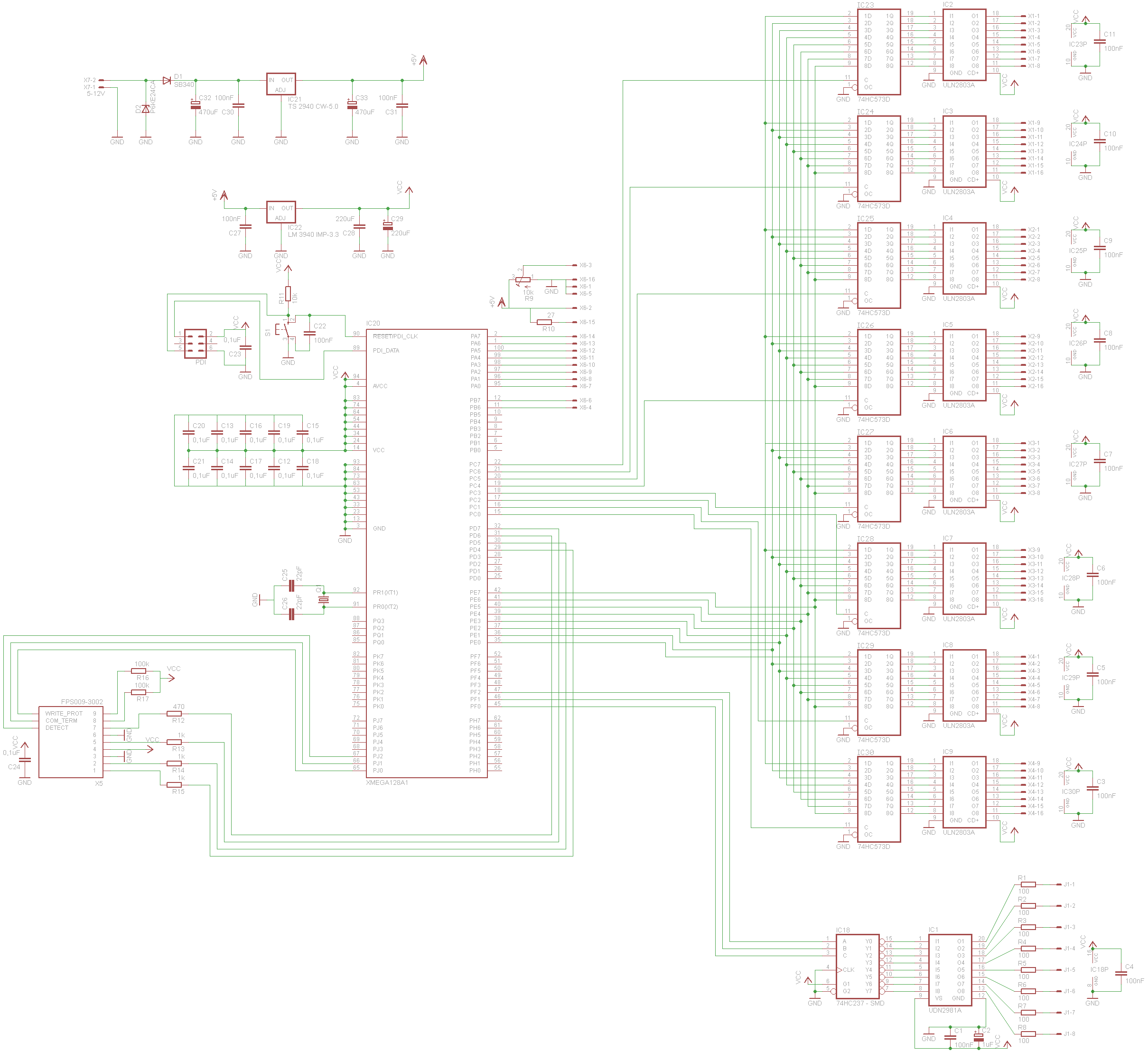

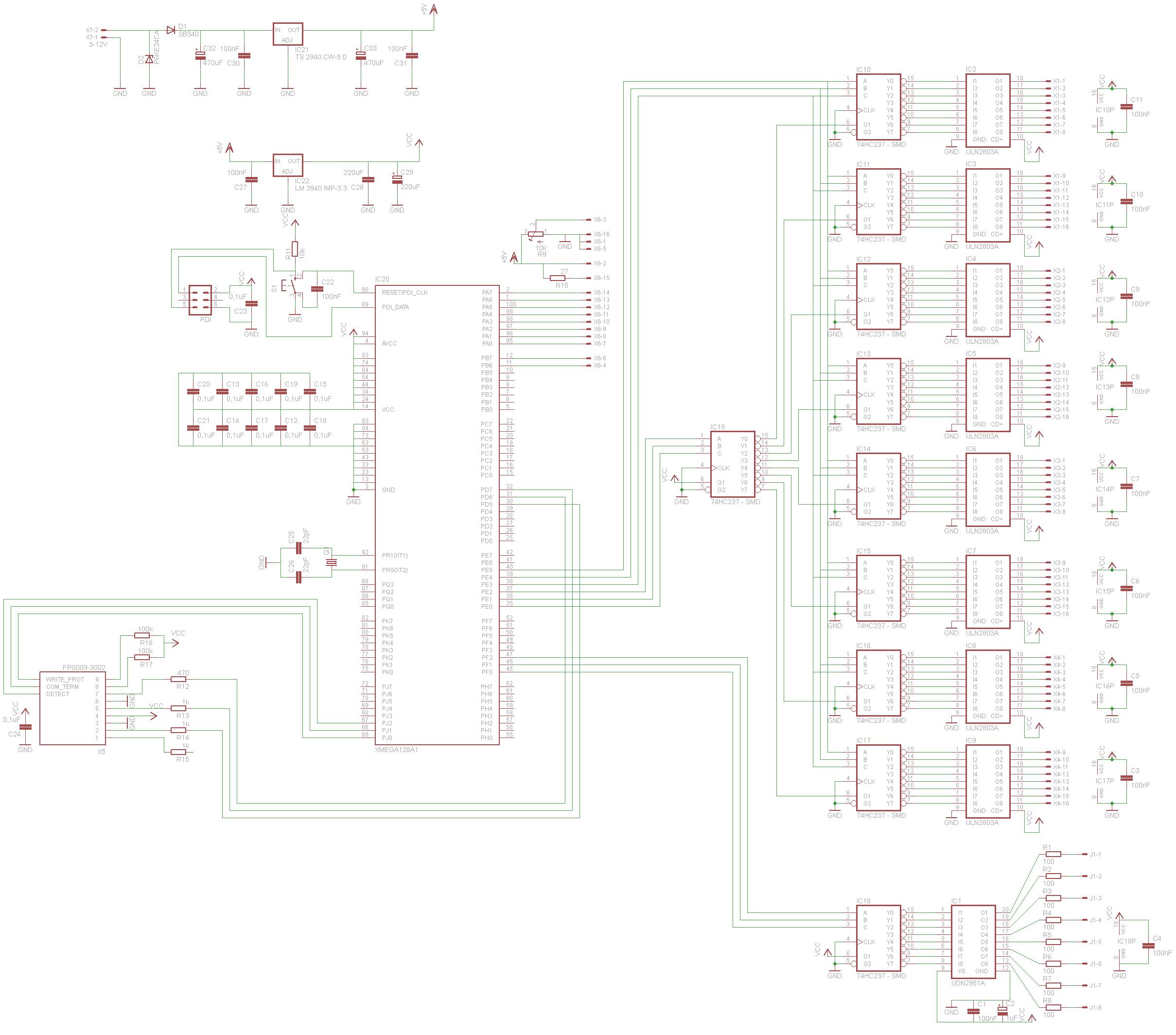

von MaWin (Gast)
> Und und jetzt?
Du hast jetzt die 74HC573, so einer liefert maximal 20mA
pro Ausgangspin.
Da jede LED den Strom nur 1/8 der Zeit bekommt,
erscheint sie so hell wie mit 2.5mA.
Wenn dir das reicht...
64 LEDs einer Reihe ziehen 1.28A, das schalten die IRF7401.
allerdings steuerst du sie mit 0V/3.3V an und nicht
mit 0V/5V. Das funktioniert nicht zuverlässig, die
sperren nicht zuverlässig. Der 273 müsste auch mit 5V
versorgt werden, damit er dann vom XMega ordentlich
angesprochen werden kann, sollte es kein HC-MOS sondern
ein HCT-MOS sein, 74HCT273.
Ob die 74HC573 mit 5V oder 3.3V versorgt werden ist
letztlich egal, die LEDs eluchten bei 1.7V noch nicht,
allerdings wären 74HCT573 Typen an 5V passender.
Obwohl, wenn ich so nachdenke, 5V steuern ihn besser durch
und wenn du sie sowieso kaufen musst nimm gleich 74ACT573,
denn die liefern mehr Strom.

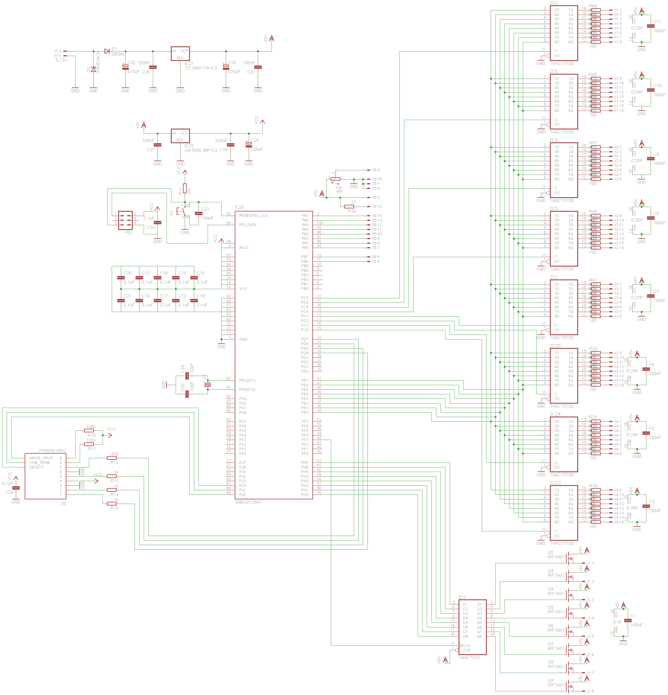

von Nikolaj S. (nikolaj22)
ist nicht besser 74HC237 - SMD rauslassen?
von MaWin (Gast)
Zumindest wäre es besser, die IRF7401 drinzulassen.
ob du vor dem 74HCT273 decodierst oder 8 Ausgänge des XMega verwendest,
hängt davon ab, ob du die 8 Ausgänge noch übrig hast.
Du kannst den 273 auch an den Bus der vielen 574 hängen, und auch einen
574 nehmen.
Es ist wie Lego.
Das Programm muß natürlich passen.

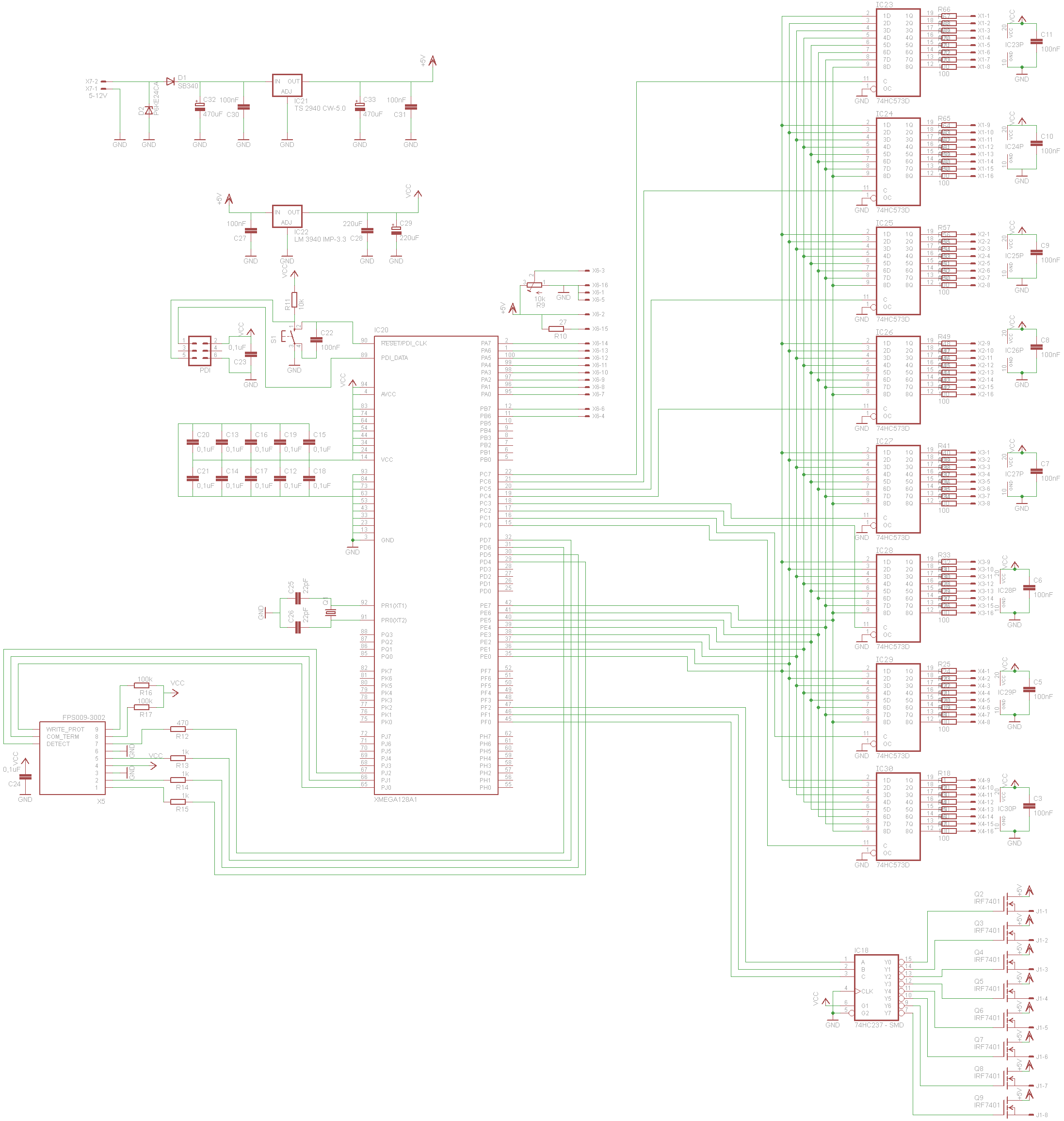

so?
von MaWin (Gast)
> so?
So könnte das jetzt gehen.
Der TS2940-5 wäre bei voller Helligkeit wohl unterdimensioniert, und
kann sowieso aus 5V nach der Schottky-Diode keien 5V mehr zaubern, aber
mit mindestens 7V am Eingang sollte das gehen.
Hast du denn deine Hausaufgaben gemacht, und nachgesehen, ob dir deine
LEDs mit 2.5mA hell genug leuchten ?
ja, mit VCC 5V und 2.5mA hell genug. :)
könntest du noch überprüfen wie habe ich LCD Anzeiger 4x20 und SD card
eingeschlossen? Bitte...
