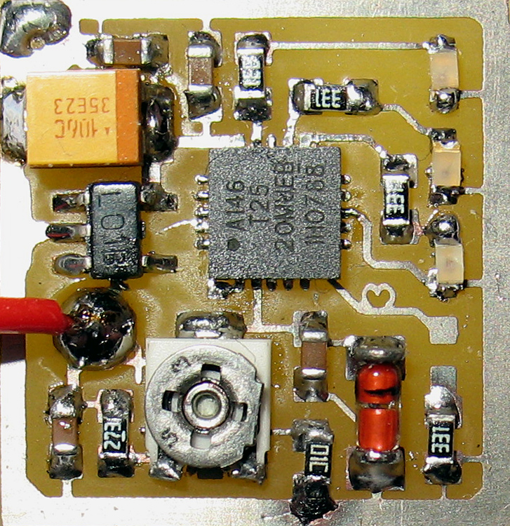

Eine Platine auf 0,8mm Epoxidmaterial für den Schaltregler TPS61200 von TI http://www.mikrocontroller.net/articles/Versorgung_aus_einer_Zelle#ICs 0,5mm Pinabstand, in der Mitte eine Massefläche, die durch das Langloch mit Lötzinn zur Massefläche auf der Oberseite verbunden und gekühlt werden soll. Ich habs noch nicht ausprobiert. Anschlüsse wie ein 78xx-Dreibeinregler, Bauteile von Digikey. Gedruckt auf Folie mit HP-Laser CP1515. Zum Belichten mit UV-LED-Kasten dann fest angedrückt - der erste Versuch war zu schwach angedrückt, unbrauchbar.
#2565173
Christoph Kessler (db1uq) schrieb: > in der Mitte eine Massefläche, die durch das Langloch > mit Lötzinn zur Massefläche auf der Oberseite verbunden und gekühlt > werden soll. Jetzt mal ein bisschen weg vom eigentlichen Beitrag. Klappt diese Idee so auch? Hast du soetwas schoneinmal probiert? Wäre dankbar für Erfahrungen ;-) Aber jetzt zu meinen Platinen: TQFP100 klappt mit wirklich genauer Arbeit. Unds sonst bis 10mil. Locker unter 0805 und 1206 drunter druch.
Nein, habs noch nie so versucht. Vielleicht muß ich noch ein kurzes Stück CuAg-Draht ins Langloch legen. Mich freut vor allem, dass die Drucker endlich hochauflösend genug sind. Ich meine, ich hatte weiße Conrad-Spezialfolie benutzt, sicherheitshalber, auch wenn sie ziemlich teuer ist im Vergleich mit normaler Overheadprojektor-Laserfolie. ICs mit weniger als 0,5mm Pinabstand sind noch selten, auch TQFP hat mindestens 0,5mm
#2565184
Christoph Kessler (db1uq) schrieb: > ICs mit weniger als 0,5mm Pinabstand sind noch selten, auch TQFP hat > mindestens 0,5mm Jo und dafür reicht bei mir auch der 600DPI Laserdrucker. Die normale Overheadfolie nehm ich dafür auch. Hab auch mal Transparentpapier gehabt, aber das ist halt einfach anders.
Geätzt mit HCl/H2O2 nach altem Positiv20-Rezept: 770ml Wasser, 200ml HCl 30%, und 30ml H2O2 30% (gibts nicht mehr, 20% hatte Dehner letztes Mal noch in der Aquarienabteilung, davon entsprechend mehr nehmen).

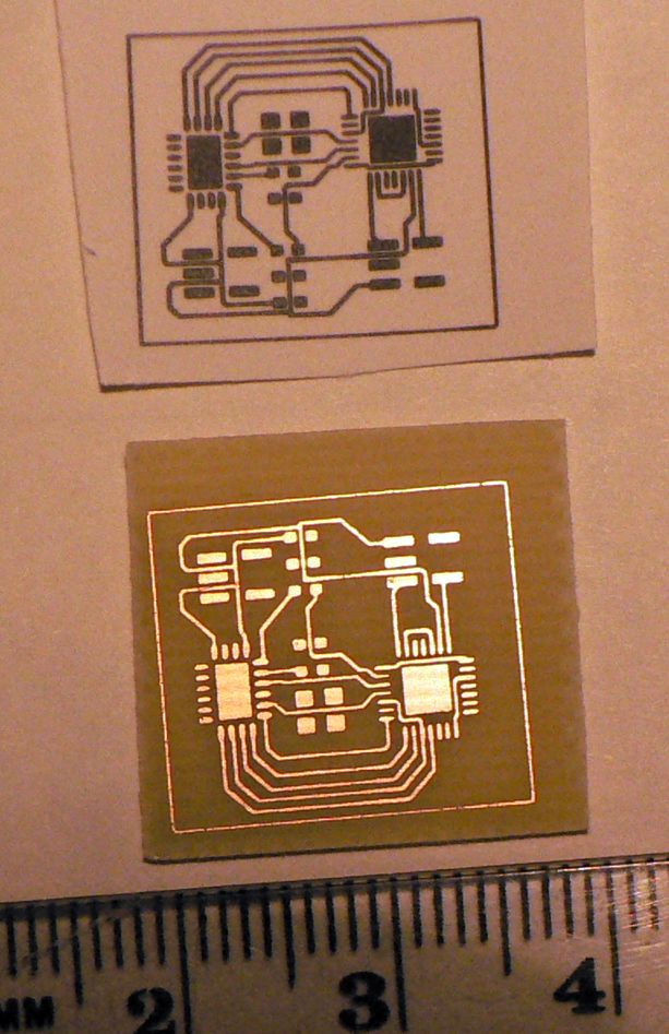

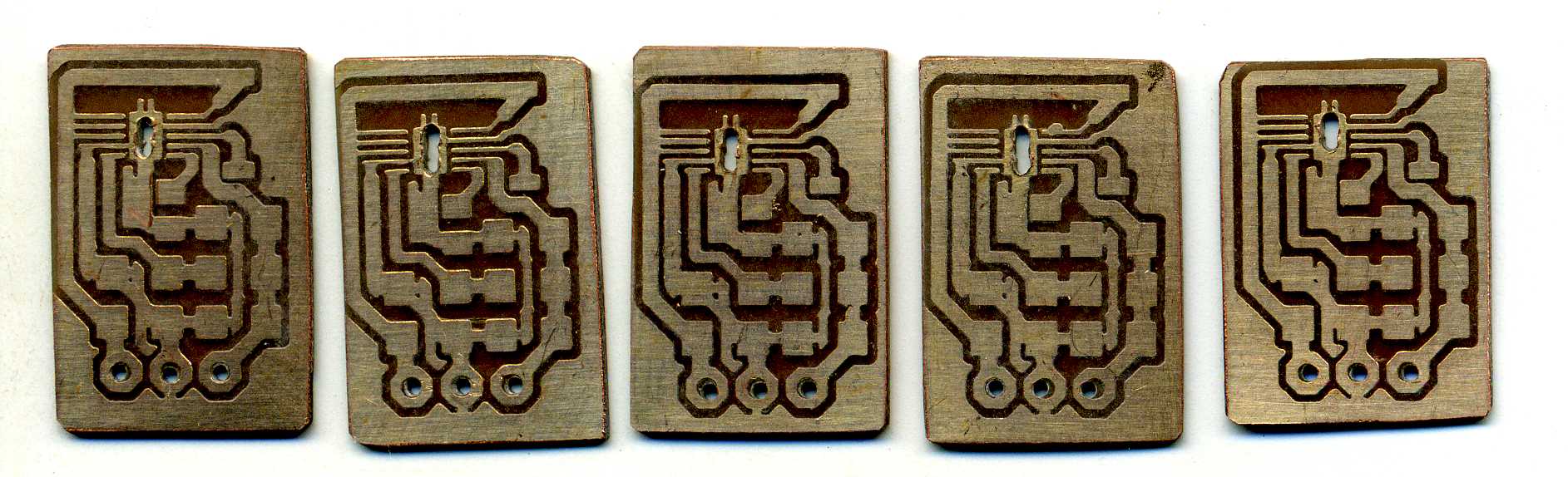

Zum Thema: -Tonertransfer- Alles unter dem Mikroskop kontrolliert - keine Brücken, keine Unterbrechungen... Layout selbst ohne Sinn, nur Test geätzt mit Fe3Cl2

Hardy F. schrieb: > Zum Thema: > > -Tonertransfer- > > Alles unter dem Mikroskop kontrolliert - keine Brücken, keine > Unterbrechungen... > > Layout selbst ohne Sinn, nur Test > > geätzt mit Fe3Cl2 Genau mal wieder zum Thema. Deine Platine mag ja richtig sein, aber dein Druck und auch deine Platine sehen etwas "gerundet" aus. Also die Pads der IC's zum Beispiel. Wenn ich mir dann die Leiterbahnen ansehe sind diese leicht angefressen. Das passiert gerne an den Kanten, wenn dort ein wenig Toner fehlt. Versuche einfach mal einen Ätztest zu machen, bei dem du nicht exakt die Bauformen kontrollierst sondern mal verschiedene Leiterbahn-Stärken. Im Anhang mein Test, welchen ich damals gemacht habe um meine Belichtungs- und Ätzzeiten zu bestimmen. Dieser Test hat drei Isolate Bereiche, einen CenterDrill in allen Löchern. Die DK's in verschiedenen Größen und eben Leiterbahnen und Bauformen.

@ hardyf Welches Papier benutzt Du denn? Es sieht so schön gleichmäßig aus. Und wie löst Du ab? Ich habe mich an andere Ratschläge gehalten, Katalogseiten von C und R, bin jetzt bei der netto-Werbung gelandet (aber nicht die schwarzen Stellen). Glücklich bin ich damit noch nicht. Abgelöst wird in Wasser, Badreiniger ist nicht so gut. Laminieren mit 200° >4 Durchläufe, nach Ablösen nochmal. Ätzen mit NAPS im Gerät von R. Ich mache doppelt soviel Ausdrucke (bei Doppelseitig 3x) als wie ich Leiterplatten brauche. von Foto bin ich abgekommen (habe einen LED-Belichter) weil die Haltbarkeit vom FR2 von R nur wenige Monate ist (meine Erfahrung). Außerdem mag ich Säure und Lauge eigentlich nicht.
Wolfgang-G schrieb: > Glaub ich nicht so richtig. Glauben ist hier nicht angemessen, das kann man in der Kirche, hier zählen Fakten. Wolfgang-G schrieb: > Aber als Längenmaß verwendet man das Meter. Auf See rechnet man in Meilen und im angelsächsischen kommt man mit Meter auch nicht weit, da sind Fuß und Co doch gebräuchlicher. Wolfgang-G schrieb: > Prima, dann besteht ja doch Hoffnung. Dann wäre nur noch die Eagle > Standardeinstellung zu ändern. Nicht nur bei Eagle ist die Standardeinstellung in mil, auch beim Marktführer Altium ist das Standardmaß in mil wie bei allen PCB-Layoutprogrammen, die was auf sich halten. Wolfgang-G schrieb: > Texas Instruments fertigt seine MSP430 µC u. a. im LQFP- Gehäuse. Alle > Angaben im Datenblatt in mm. Sogar der Abstand der Beinchen und damit > das Rastermaß, beträgt genau 0,5mm. > LQFP- Gehäuse gibt es schon über 15 Jahre. Wach auf! Ach, und du glaubst ernsthaft, das die 0.5mm dem SI-Einheitensystem geschuldet sind? Gratistipp für dich: Wenn man keine Ahnung hat einfach mal die Klappe halten.
Papier je nach Aufgabe. Normale Layouts mit DuKos und bißchen SMD mit Lidl-Werbung . Habe sehr viele Prospekte probiert, die sind die besten. Für mein Beispiel weiter oben habe ich beschichtetes Inkjet-Papier genommen. Damals vor 15 Jahren für Epson gekauft, geht wunderbar. Auch da gibt es extreme Unterschiede. Also probieren. Geheimtip : Im Papierhandel gibt es Bastelpapier mit gummierter Rückseite. Dort drauf drucken und sich über das leichte Ablösen ohne Rubbeln freuen. Kommt noch vor Lidl-Papier. Kam durch eine tschechische Seite drauf... Und was auch passen muss ist ganz einfach der Drucker und der jeweilige Toner. Hab einen Samsung CLP-315. Der Toner klebt super auch als Bestückungsdruck. Laminator ist eine alte Fixiereinheit mit zwei innenbeheizten Rollen. ca 200 Grad, drei viermal durch und ins warme Wasser. Mit einer alten Zahnbürste die verbliebenen Fasern abbürsten. Fällt flach beim Bastelpapier Das ganze System ist Spitze, da meine Roh-Platinen Reserven bis ins Nirvana reichen... da altert nichts.
