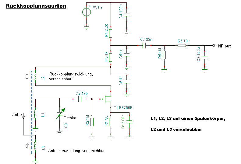

inspiriert von anderen Audionschaltungen habe ich mir die im Anhang
gezeigte Schaltung ausgedacht.
Sie existiert bisher nur auf dem Papier und ist für den unteren bis
mittleren KW-Bereich gedacht.
Alle drei Spulen sollen auf dem selben Spulenkörper aufgebracht werden.
Die Rückkopplungsspule und die Antennenkopplungsspule sollen
verschiebbar ausgeführt sein.
So kann der Rückkopplungsgrad und die Antennenkopplung mechanisch
eingestellt werden.
(Eventuell wäre eine "elektrische" Rückkopplungseinstellung sinnvoller,
das müsste ein Praxistest zeigen.)
Was haltet ihr von dem gezeigten Konzept, könnte die Schaltung so
funktionieren oder enthält sie möglicherweise grobe Fehler?
Die Bauteilwerte sind geschätzt und können sicher noch optimiert werden.
Bitte nur ernsthafte Antworten!

L1 soll irgendwo zwischen 1,2 und 4,7µH liegen und der Drehko C3 hat
660pF - 20pF.
L2 soll ca. 40% der Windungen von L1 haben und L3 ca. 15% bis 30% der
Windungen von L1.
Möglicherweise wäre es besser, die RK-Spule nicht verschiebbar, sondern
schwenkbar zu gestalten.
Ein Steckbrettaufbau ist in Vorbereitung, das "fummeligste" wird wohl
das Wickeln der Spulen sein...
Der Frequenzbereich soll von ca. 5,7MHz bis "so weit wie geht nach oben"
überstreichen. Sozusagen so weit der Drehko reicht ;-)
Durch eine zuschaltbare Parallelkapazität würde ich noch versuchen, das
80-m-AFU-Band erreichbar zu machen.
Ach ja, ich habe irgendwo gelesen, dass die Trennschärfe umso größer
wird, je kleiner die Windungszahl der Antennenspule ist. Gleichzeitig
sinkt aber auch die übertragenen HF-Energie.
Wenn man es so betrachte, wäre ja ein HF-Vorverstärker z.B. mit
"fet-stufe in gainschaltung" nicht schlecht, wenn man die Windungszahl
der Antennenspule gering halten möchte?!??
#2560511
>dass die Trennschärfe umso größer wird,
Das gilt im Allgemeinen für induktiv gekoppelte Schwingkreise, aber
nicht fürs Audion. Beim Schwingungseinsatz ist die Güte immer (fast)
unendlich.
Die Antenne sollte lose angekoppelt sein, damit Berühren der Antenne und
Feldstärkeschwankungen sich nicht auf Frequenz und Rückkopplung des
Audions auswirken.
>die RK-Spule nicht verschiebbar, sondern schwenkbar zu gestalten.
Die Schwenkvorrichtung muß mechanisch stabil und spielfrei sein, das
geht möglicherweise einfacher als schieben. Luftspulen reagieren auch
empfindlich auf Annäherung. Mir persönlich sind Ringkerne zwar lieber,
aber einfach ausprobieren.
Da überstreichst Du mehr als 10MHz in einem Bereich! Im 40 Meter Band
und erst recht im 20m AFU Bereich läßt sich die Empfangsfrequenz ohne
Bandspreizung nicht mehr fein genug einstellen. Für AM wäre eine
Abweichung von 500 Hz egal, für SSB unbrauchbar.
>noch versuchen, das 80-m-AFU-Band erreichbar zu machen.
Gute Idee, so funktioniert Bandspreizung!
Gruß, Bernd
> Audions auswirken.
Könnte man wie bereits vorgeschlagen durch eine HF-Vorstufe minimieren,
das wären aber Feinheiten für später.
Wäre einen Versuch wert. Für den ersten Aufbau mache ich sie
verschiebbar, weil das einfacher ist.
Ich rechne mit ca. 15MHz in einem Bereich. Der Drehko hat ein
Feingetriebe. Man kann später noch eine Feinjustierung für die Frequenz
vorsehen (mit K-Diode und Poti)... wenn es immer noch zu grob ist
eventuell doch Bänder splitten.
> Hast Du die Schaltung simuliert?
Nein, ich weiß nicht, wie man es in der Praxis macht. Man muss ja die
Spulen koppeln, außerdem ein AM-Signal generieren (nehme ich jedenfalls
an). Was wertet man dabei aus? Die Güte des Schwingkreises und die
Wellenform?
Im Moment übe ich mich im Wickeln von Papierspulenkörpern auf
Rundhölzern mittels Prittstift
#2562083
Hallo Holm
R3 und C6 sind nicht unbedingt notwendig und reduzieren unnötig die
NF-Spannung. Dagegen sollte R4 auf 22k erhöht werden, dadurch wird das
NF-Signal noch weiter erhöht. Dann muß mit R1 der Arbeitspunkt angepasst
werden, bis am Source ca. 2Volt und am Drain 4-5 Volt DC anliegen. Der
R1 wird dann eher bei 10k liegen.
Gruß, Bernd
Gast #2562222
Hallo Bernd,
habe die Anregungen in den Schaltplan übertragen. Danke dafür!
Die drei Spulen sind jetzt fertig gewickelt (endlich, keuch ;-)).
Hast du die Schaltung für Gleichstrom simuliert oder wie kommst du auf
die neuen Werte für die Widerstände?
Winfried J. schrieb:
> Früher benutzte man in Audionschaltungen für die induktive
> Feinabstimmung der Rückkopplung so genannte Variometer.
Habe hier ein etwas älteres Bastelbuch, in dem wird ein Detektor mit
Variometerfrequenzabstimmung vorgestellt. Beide Spulen in Serie
geschaltet, wenn ich das richtig im Kopf habe.
Für die RK aber auch keine schlechte Idee! :-)
Morgen mache ich den Steckbrettaufbau und berichte dann!
Gast #2562636
Habe das Audion gestern noch kurz zusammengesteckt. R3 und C6
gestrichen, R1 =10k, R4 = 14,5k (bereits optimiert).
Damit ergeben sich am T folgende Spannungen:
S: 2,6V
D: 4,9V
Ich konnte mit einer 5-m-Wurfantenne zwei Sender empfangen, beide
kratzig, zischend, verqietscht, nahezu unverständlich.
Durch deutliche Entfernung der RK-Spule zur Empfangsspule (ca. 30cm)
verschwand zumindest das Quietschen (nehme an, RK war anfänglich zu
hoch).
Nach Deaktivierung der RK-Spule durch Überbrückung war kein einziger
Sender mehr zu empfangen.
Zum Vergleich: mit einem simplen Detektor mit anschließendem
NF-Verstärker empfängt man bei gleichem Antennenaufbau die beiden oben
genannten Sender klar und deutlich.
Ich nehme an, dass etwas mit der Demodulation (falscher Arbeitspunkt?!)
nicht stimmt!
Im Moment denke ich darüber nach, die Demodulation mit T1 ganz aus dem
Konzept zu nehmen und ihn nur für HF-Verstärkung und Rückkopplung
einzusetzen.
Die Demodulation selber soll dann über einen zweiten T stattfinden...
#2562807
Möglicherweise reichen dafür schon 1-2 Windungen.
>BF256
IMHO funktioniert ein J310 oder ein BF245 hier besser.
Die Rückkopplung muss sich erst mal weich, ohne Hysterese einstellen
lassen und nicht zu sehr mit der Umwelt interagieren. Dann wird auch der
Ton sauber. Ein Steckbrettaufbau ist dafür grenzwertig. Dein ganzer
Aufbau steht unter HF. Besser ist eine Platine mit durchgehender
Kupferfläche.
Gast #2562827
Zwei Wdg. sind zu wenig, hatte ich gestern noch ausprobiert.
>>BF256
BF245 müsste ich in den Typen A, B und C vorrätig haben. Die A-Version
hatte ich gestern noch mit R1 = 10K und R4 = 22k eingesetzt, die
Spannungswerte an S und D waren aber leider "total daneben".
> Kupferfläche.
Bin nicht ganz sicher, dass hier das Problem liegt. Ohne RK-Spule wird
ja überhaupt nichts empfangen, also Empfang schlechter als bei einem
reinen Detektor.
Dem Steckbrett liegt eine geerdete Massefläche unter. Ohne diese
Massefläche brummt die Schaltung "saumäßig".
Steckbrett mit möglichst kurz gehaltenen Verbindungen funktioniert
meiner Erfahrung nach mindestens bis 15MHz.
Glaube nach wie vor, dass etwas mit dem Arbeitspunkt nicht stimmt...

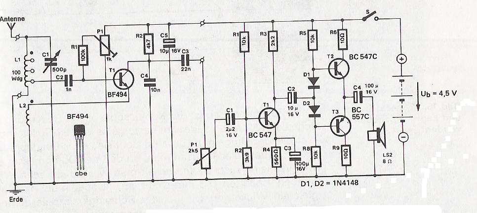

Gast #2563727
Habe mal die "heimische" Literatur durchforstet.
Das einzige Audion mit verschiebbarer RK-Spule, dass ich gefunden habe,
ist im Anhang gezeigt.
Möglicherweise wäre es besser, diese Spule "auch" beim aktuellen Audion
in den S-Kreis zu legen...!?!

Danke für den super Link! Das ist ja fast schon ein komplettes Buch!!!
Und man bekommt wieder Lust auf Röhrenbasteln ;-)
Habe vor ein paar Jahren auch mal ein Audion mit einer 12SH1L und
"angezapfter" RK nachgebaut. Als Anodenspannung waren 12V empfohlen, in
der Realität funktionierte das Audion erst mit einer Ua von 35V wirklich
gut.
Vom Prinzip her war es diese Schaltung:
http://www.qsl.net/dk3wi/Roehrenaudion1.html
Weiter unten auf dem Link
http://www.andreadrian.de/sdr/#mozTocId609757
wird ein "Kurzwellenaudion mit BF245A" (so der Titel) gezeigt.
Das sieht sehr interessant aus! Werde einen Nachbau wagen. Das RK-Poti
soll nach Ermittlung der Widerstandswerte durch zwei Festwiderstände
ersetzt werden und die RK soll dann wie geplant über die verschiebbare
RK-Spule eingestellt werden können.
(wobei es mir vor allem darum geht zu ermitteln, wie sich auf diese
Weise die RK "dosieren" läßt. Außerdem handelt man sich keine Probleme
mit eventuellen Kohlenschleifer-Wackelkontakten des Potis ein)

So, mit der Schaltung nach Audion_Miller_BF245A.png (siehe oben)
funktioniert es jetzt.
R3 hat einen Wert von gut 3k, damit läßt sich Rückkopplung bis mind.
18MHz erreichen.
Ich nehme an, dass die Frequenz noch ein wenig steigen wird, wenn der
Aufbau vom Steckbrett auf Platine "wandert". Ansonsten könnte man den R
noch einwenig verkleinern.
Die RK ist ziemlich weich, allerdings braucht man bei höheren Frequenzen
mehr Fingerspitzengefühl zur Einstellung/Positionierung der RK-Spule!
Danke an alle Poster und an Bernd, der auf den Link mit dem Schaltplan
hingewiesen hat.
Die Idee, für die Demodulation keinen, wie sonst oft gezeigt,
NF-Transistor, sondern einen HF-Typen einzusetzen, finde ich gut!
Statt der im Schaltplan gezeigten Klasse-B-Endstufe habe ich einen
NF-Verstärker mit LM386 eingesetzt.
Die Feinheiten in Bezug auf AFU-Empfang müssen noch geprüft werden.

Rückkopplungsregelung durch verschieben halte ich für unpraktisch, damit
kann man nie feinfühlig den Punkt vor dem Schwingungseinsatz finden.
Am Anfang waren Schwenkspulen das Optimum, später Einstellung per
Drehko, mit Aufkommen der Pentoden dann irgendwann die Einstellung über
die Schirmgitterspannung.
Sperrschicht-FETS sind sehr röhrenähnlich, als Audion gibt es aber
merkliche Unterschiede und damit Probleme.
Ein Beispiel wäre auch hier:
http://home.arcor.de/radio-freak/Roe-basteln/FET-Audion.htm
Gruß aus Berlin
Michael

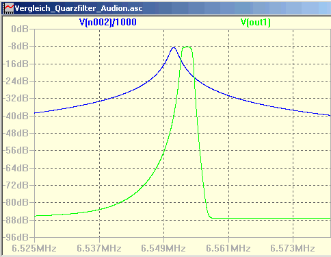

Später hat mich Iguana auf das Superhetaudion neugierig gemacht. Im
Prinzip ist das ein Nachfolger des Simple-X:
Beitrag "Superhet-Audion"
Inzwischen hab ich als Mischer den NE612 drin und zusätzlich ein
Keramikfilter vor dem Audion, um die Weitabselektion zu verbessern. Die
Empfindlichkeit ist gut, jedoch die Selektivität kommt an ein
Quarzfilter nicht heran. Am Ende der Evolution wird vom Audion nichts
übrig bleiben, denn die Quarze für das Ladder Filter sind schon
vermessen.
