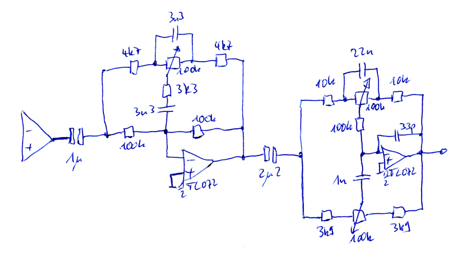

Ich wollte mir ein Audiomischpult bauen. (Nicht um Kosten zu sparen
sondern um genau das zu haben was ich möchte und um was zu lernen)
Ich arbeite ausschließlich mit Line Inputs. Phono und Mic sowie Gains
brauche ich nicht.
PFL und 2 Auxwege sollen nach dem EQ und FIlter abgegriffen werden. Die
Auxwege sollen Postfader sein. Daher dachte ich an folgenden Aufbau:
Line in => Eq => Filter => PFL => Fader => AUX => Out
Der Eq soll drei feste Bänder besitzen. Ich habe unter anderem dieses
Beispiel gefunden:
http://homepages.internet.lu/absolute3/tronic/opcirc2.htm
Sollte das so klappen? Muss ich einen logarithmischen oder linearen Poti
nehmen? Der hellgraue Teil der Zeichnung sorgt dafür das ich mich um die
Ausgangsimpedanz des Vorgerätes nicht kümmern muss oder? Also könnte ich
den Leiter der Chinchbüchse an den Eingangskondensator des EQ und die
Masse mit der Masse am Mischpult verbinden?
Habe mir dazu auch das Projekt auf sound.westhost.com angeschaut. Die
nutzen dort den NE 5532/5534 als OP Amp. Ist der zu empfehlen oder gibt
es dort deutlich höherwertige? (Es darf ruhig was kosten)
> nehmen?
Die 3 Klangregelpotis sollten linear sein.
Robin schrieb:
> Die
Das spielt bei Line Pegel so gut wie keine Rolle. Der Rauschpegel dieser
modernen Opamps liegen allesamt so niedrig, das du von ihnen nichts
hörst.
Höherwertig wär z.B. der OPA 2134 , aber du brauchst ihn nicht wirklich.
Eher um die Eingansimpedanz deiner Klangregelung. Damit ändert sich ihre
Charakteristik nicht, unabhängig vom Input. Die Schaltung wäre auch gut,
um noch einen Gain Regler einzusetzen (Manchmal sind die Quellen eben
doch unterschiedlich laut). Nimm also Dual Opamps und bau die Stufe
ruhig mit ein.
von till (Gast)
> nehmen?
Ich rate dringend von EQ-Schaltungen ab, die B, M und H parallel (also
in einem einzigen RK-Zweig) regeln!!!
Die gegenseitige Beeinflussung der einzelnen Potistellungen ist vieeel
(!) zu groß! Der Ausregelbereich dagegen meist zu klein!
Was so grade annehmbare Ergebnisse bringt, ist B und H in einem
RK-Zweig, ohne M! Google mal Kuhschwanzregler!
Am besten jeweils für B, M und H einen eigenen OpAmp verwenden!
Man kann auch LC-EQs bauen, die sind deutlich unkomplizierter aufgebaut.
Dann muss man aber meistens Spulen von Hand wickeln und und für die Bs
Folien-Cs im Bereich um 5µF benutzen.
Schieberegler gibt es übrigens günstig bei Oppermann!

Eigentlich dachte ich mehr an einen 3 Band Eq. Könnt ich einfach einen
Kuhschwanzfilter wie diesen
http://de.wikipedia.org/w/index.php?title=Datei:Kuhschwanzfilter_passiv.svg&filetimestamp=20100926213540
bauen und ein einfaches Band für die Mitte in Reihe schalten?

von Hifi (Gast)
Völlig richtig! Ich habe das vor kurzer Zeit mal hier simuliert:
Beitrag "Re: Vorverstärker mit Klangregelung HIFI?"
>ich will dir ja nicht reinreden, aber drehpotis für ein mischpult???
In der Klangregelung? Aber selbstverständlich!
von MaWin (Gast)
> Ich habe unter anderem dieses Beispiel gefunden:
Die handelsübliche Schaltung.
> Muss ich einen logarithmischen oder linearen Poti nehmen?
Natürlich linear.
> Die nutzen dort den NE 5532/5534 als OP Amp
Das wäre dann schon mal besser als in den meisten handelsüblichen
Mischpulten, wo entweder simple Ein-Transistor-Stufen verwendet werden
oder unsägliche TL072. Wenn es Geld kosten darf:
LME49710/LM4562/LME49740/LME49722.
> Kuhschwanzfilter
Wie du leicht erkennen kannst, HAST du einen solchen.

von Steffen W. (derwarze)
Als Mittenreglung würde ich besser auf eine parametrische Einstellung
setzen als auf 3Band EQ mit fester Frequenz/Bandbreite.
Oft liegt die Mittenfrequenz die man beeinflussen möchte gerade da wo
die festeingestellte Mittenregelung nicht liegt.
Idealerweise wird Mittenfrequenz, Güte (Q) und Anhebung/Absenkung
eingestellt. F und Q können auch mit einem Doppel-Poti eingestellt
werden wenn der Platz nicht reicht.
Hatte vor 25Jahren mal einen Mixer mit 2 solchen Mittenreglern gebaut,
werde aber sicher den Plan dazu nicht mehr finden.

von Hifi (Gast)
>Der TL072 ist erstens unsymmetrisch, er braucht 3V mehr negative
>Betriebspananung als positive bzw. seine (vrtuelle) Masse ilegt 1.5V
>höher als ind er Mitte.
Ist hier aber völlig irrelevant, weil der OPamp in invertierender
Schaltung und mit ausreichender Versorgungsspannung betrieben wird.
>Dann ist er als JFET recht hochohmig, was das Rauschminimum nicht in die
>üblichen Audioimpedanzen legt, sondern er wäre bei hochohmigeren
>Schaltungen passender.
An dieser Stelle der Signalkette ist der Signalpegel ausreichend hoch,
sodaß das Eigenrauschen hier keine gravierende Rolle spielt.
>Und zualledem leidet er unter phase reversal was bei manchen Schaltungen
>zu einenm lock up führen kann.
Erstens ist das hier eine invertiernde Schaltung, sodaß "Phase Reversal"
keine Rolle spielt. Dann zeigt der TL072 zwar in bestimmten Situationen
"Phase Reversal", aber kein "Lock-Up".
>Alles blöd, alles nicht zeitgemäss, alles heute besser machbar.
Die Kosten hast du hier völlig unterschlagen. Und da ist der TL072 fast
unschlagbar. Natürlich kann man auch einen OPA2131 oder einen AD8512
einsetzen. Aber die sind doch deutlich teurer.
>Solang man es hört kann ne Opamp auch 10€ kosten. Hauptsache das
>Ergebnis ist hochwertig :)
Nein, den Unterschied hört man natürlich nicht. Kümmer dich lieber
darum, daß die Einstellungscharakteristik deines Klangregles stimmt,

von Hifi (Gast)
Die Schaltung im Anhang ist ganz brauchbar.

von Robin (Gast)
Danke dir. Teile werden gleich Bestellt. Ich melde mich dann mal wenn

von Robin (Gast)
Meine die Schaltung von Hifi.

Hifi:
Deine Schaltung sieht schon mal gut aus . Habe folgende Frage :
Du hast TL072 genommen, wie sieht es mit Ne5532 oder mit OPA2311 aus ?
Welche von der 3 Potis , was ?
Danke.
von Robin (Gast)
Opamp ist Opamp die kannst du tauschen wie du willst.
von Hifi (Gast)
Eigentlich gibt keinen Grund einen anderen OPamp als den TL072 zu
nehmen. Der NE5532 hat hier einen unvorteilhaft hohen Rauschstrom und
den OPA2311 kenne ich nicht.
Das darfst du selbst herausfinden. Ich hatte schon genug Mühe damit, dir
die Schaltung aufzumalen...

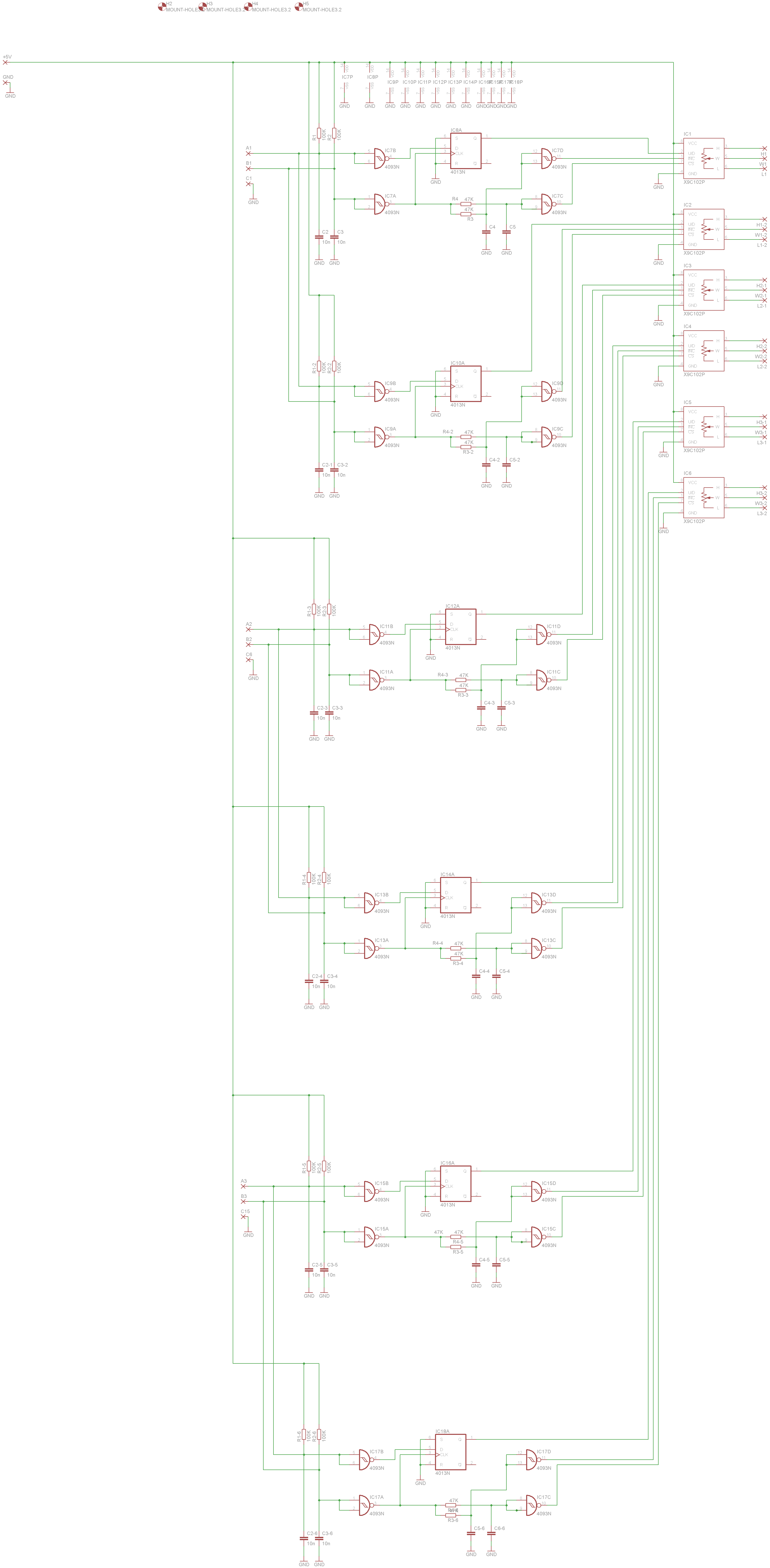

von Thomas D. (thomasderbastler)
Ich poste mal die Steuerung für DigitalPoti.
Weil man normaleweise Stereopotis benutzt ( Bass,Midle,Treble) wird
jeder Encoder 2 mal verwendet.Vielleicht kann jemand gebrauchen. PCB

von Mampf F. (mampf) Benutzerseite
> kann ich nachliefern.
Darf ich mal fragen, wofür zB IC7D und IC7C benötigt wird? Wieso nicht
nur IC7D und /INC und /CS verbinden?
Ist das irgendein Hack, damit man mit der richtigen Auswahl von C4 und
C5 das Timing so hinpfuschen kann, dass es dem Digital-Poti passt?
Mir ist der Sinn nicht klar. Ich kaufe teure Digitalpotis, die ich dann
mit einem Encoder steuere, ohne jede Rückmeldung,Anzeige,ohne
Speicherung und MC Anbindung? Tut mir leid, aber da sehe ich keinerlei
Vorteile gegenüber dem klassischen Drehpoti. Im Gegenteil, nach dem
Ausschalten sind die Einstellungen weg und ich weiss nicht mal, wo die
Regler standen.

Das seh ich genauso. Ein kleiner AVR hätte schon ausgereicht, um soetwas
vernünftig umzusetzen.
Spannend und wie ?
Ich wollte nämlich die schlechte Eingenschaften ( klar abgesehen von 10
€ Alps ) vermeiden, wie aussetzter, knacksen....usw
MaWin schrieb:
> Na ja, "alle" aktuellen Mischpulte nutzen "keinerlei Vorteile".
> Midi-(Fern-)Steuerung, Presets, Knob-sharing (ein Knopf, mehrere
> Funktionen), auto-Adjust, ....
> Allerdings beeinflussen da die Incrementalencoder per Midi den DSP der
> dann die Klangbeeinflussung direkt digital macht.
Ja, verstehe ich ja auch, doch ich beziehe mich ja direkt auf die
gepostete Schaltung. Da ist ja nix von Speicherung, Fernsteuerung oder
irgendwas eingebaut, was die Verwendung von Encodern oder Digitalpotis
rechtfertig. Alles was da drin ist, ist ein Translator von
Encoderimpulsen zu den Digitalpotis, was m.E. sinnlos ist.
Sinnvoll wäre das ganze dann, wenn die Encoder einen MC bedienen, der
sich um Anzeige der Werte und Speicherung kümmert und die Digitalpotis
bedient. Das lohnt aber nur, wenn die Qualität der EQs wirklich so gut
ist, das die Digitalpotis sich lohnen.
Ansonsten kann man auch den guten altem LM1036 nehmen, der über
Gleichspannungen Bass, Höhen, Volume und Balance kontrollieren kann. 2
von den Dingern lassen sich bequem über einen 8-fach DAC a la TDA8444
per MC kontrollieren.

Was ich aber aus dem ganzen herausgezogen habe ist: Für 3 Band EQ ->
Kuhschwanzfilter! Korrekt?
Irgendjemand anders hat da ja auch die nette Skizze zu hochgeladen.
Danke dafür! Aber könnt ihr mir vielleicht erklären wo da jetzt die 3
Bänder sind und wo die Drehpotis (es haben übrigens ALLE DJ Mixer
Drehpotis) hinkommen?
Ja wie, da sind doch in der Skizze schon 3 Stück Potis 100k drin.
Das erste von links ist ein Bandpass für die Mitten und die 2. Stufe ist
der klassische Kuhschwanz mit Höhen und Bass.

Dank habs verstanden. Potentiometer = Poti/Schieberegler/einstellbarer
widerstand. ;-)
Bei den Summierern an den die Operationsverstaerker haengen. Gehen die
an die masse? Warum ist da 1/2 davor? Wie wird das jetzt stereo?
Anton D. schrieb:
> Gehen die
Die gehen nicht an Masse. Da die Schaltung für eine einfache
Versrgungsspannung gedacht ist und nicht für symmetrische, gehen die 1/2
Anschlüsse an eine 'virtuelle' Masse, die auf der halben (1/2)
Betriebsspannung liegt. Das kann im einfachsten Fall ein Spannungsteiler
aus zwei gleichen Widerständen zwischen + und Masse und einem
Abblockkondensator sein. An der Mitte dieses Spannungsteiler liegt 1/2
Ub.
Du baust die Schaltung zweimal auf und ersetzt die Mono Potis durch
Stereoausführungen.

Was kommt bei + und - am ersten bauteil ran? Mein Stereo Output hat ja 3
Kontakte ich haette jetzt eine schaltung fuer plus, eine fuer minus und
die masse an die 1/2 kontakte angeschlossen.
Der kondensator ueber dem letzten opv sollen das 33 pico farad sein?
von anton (Gast)
Wie berechnen sich hier die Grenzfrequenzen?
