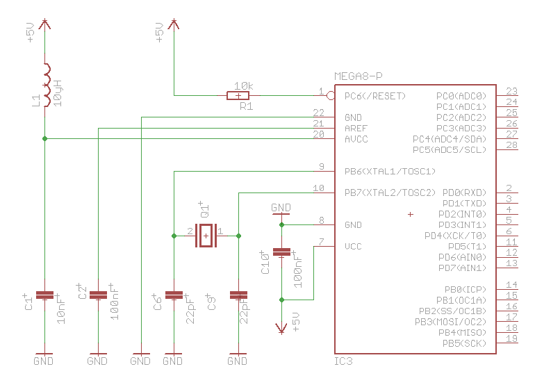

ich möchte Spannungen im Bereich von 5/10/15V möglichst sehr genau mit
einem Atmega8 messen. Die Software bereitet mir keine Probleme!
Nur Schaltungstechnisch würde ich mich über Hilfe freuen!
Im Anhang habe ich meinen ersten Versuch hinterlegt.
Bin ich auf dem richtigen Wege? Könnt Ihr mir vielleicht ein paar
Tipps geben? Oder einen Beispiel Schaltplan empfehlen!
Für den Ausgang (ADC0) habe ich noch keine genaue Vorstellung.
Ich habe einiges über Spannungsteiler gelesen und ausprobiert. Ist das
der richtige Ansatz für eine sehr genaue Messung oder sollte ich in
Richtung Operationsverstärker suchen.
Würdet Ihr für das Vorhaben die interne Referenzspannung von 2.56V
verwenden?
Vielen Dank für die Hilfe!
Mit freundlichen Grüßen
Christian
von Michael U. (amiga)
was ist für Dich "sehr genau"?
PS: ADC0 ist ein Eingang, kein Ausgang!
Gruß aus Berlin
Michael
von Harald (Gast)
Messbereich per Software umschaltbar oder nur per Bestückungsoption?
Über die Eignung der internen Referenz bitte das Datenblatt lesen
(reference voltage, DC Charcacteristics) und selber abschätzen. Kommt
nämlich auf den Anspruch an.
von Christian H. (dohdoh)
Hallo Michael, Hallo Harald,
vielen Dank für die schnelle Hilfe! Du hast recht, ein Eingang,
ich habe mich verschrieben :O)
Eine Genauigkeit von +/- 5mV das ist im Moment mein Ziel.
Ich würde gerne den Messbereich per Software umschalten, aber nur wenn
es der Genauigkeit nicht schadet.
Mit freudichen Grüßen
Christian

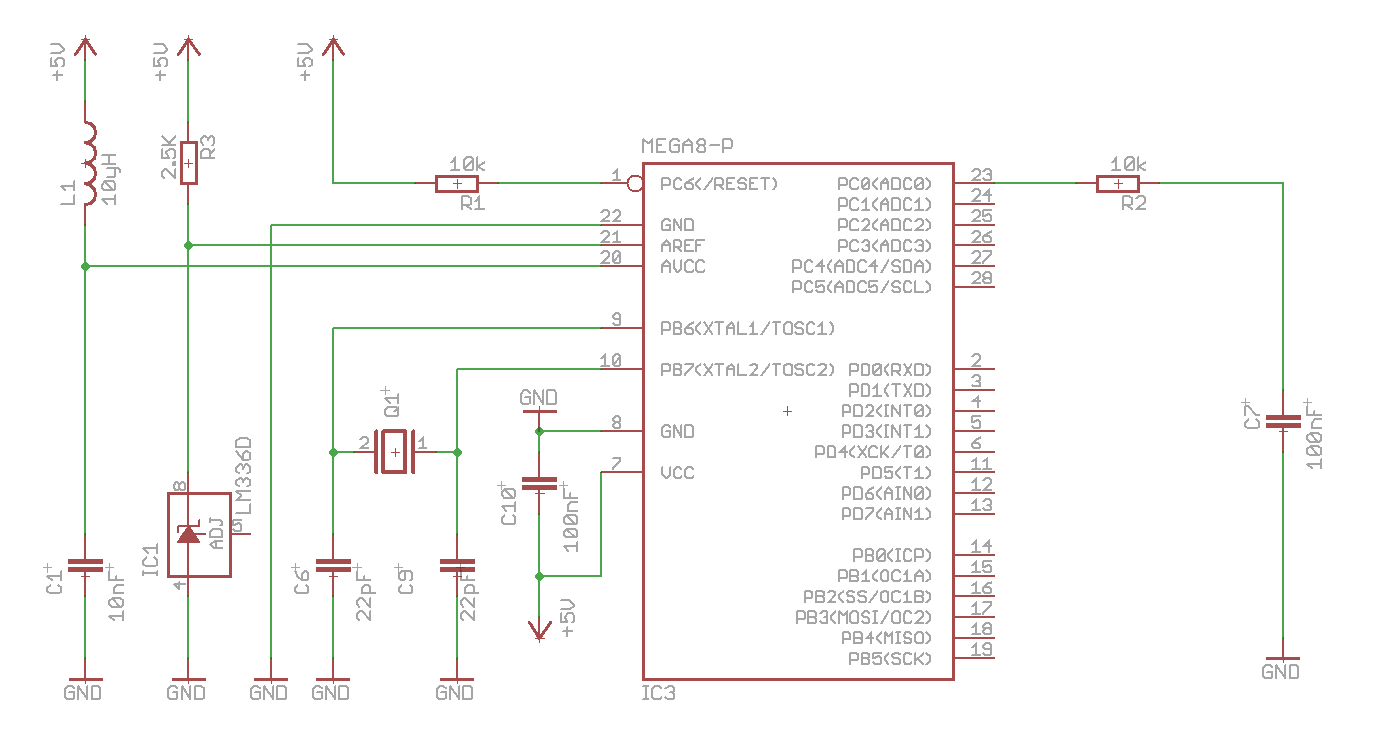

von MaWin (Gast)
D.h. auch das letzte bit des A/D-Wandlers soll exakt sein.
Sei so gut und guch EIN MAL ins Datenblatt des Atmega8:
Absolute accuracy 1.75 bit.
Deine Anforderung kannst du also vergessen, schon der Atmega8
alleine ist um 8.5mV ungenau.
Selbst wenn du dich mit 10mV zufrieden gibst:
Dann müssen eine 5V die du in ARef reinsteckst auf 2.5V genua
sein, also auf 0.5 Promille.
Hast du in deinem leben auch nur ein mal in eine Datnblatt
beispielsweise eines uA7805 geguckt ? Die reden da von Prozent,
nicht von Promille.
> von 2.56V verwenden?
EIn Blick ins Datenblatt sagt, daß das zwischen 2.3 und 2.9V
sein können. Wieviel genau müsste man messen. Immerhin ist
die Spannung dann, nach em messen, um das 1000-fache STABILER
als die Spannung die aus einem 7805 rauskommt. Die ein mal
gemessenen stimmen also auch morgen noch, was bei 5V nicht der
Fall ist.
> sehr genau mit einem Atmega8 messen.
Ich sehe in deinem nicht vorhandenen Schaltplan keinerlei
Vorkehrungen für das Messen solcher Spannungen.
Messeingang ---20k---+--------| A/D Eingang des ATmega8
                     +--10k---| Low bei 15V/10V sonst Eingang
                     +--10k---| Low bei 10V sonst Eingang
                    20k
                    GND
würde zumindest eine Umschaltbarkeit des Eingang von
15V/10V/5V auf 2.5V ermöglichen.
Eine auf 0.5% präzise Quelle für 2.5A die man an ARef
anlegen kann, müsste man dann aber noch kaufen:
REF5050I-1.5 könnte gerade eben reichen.

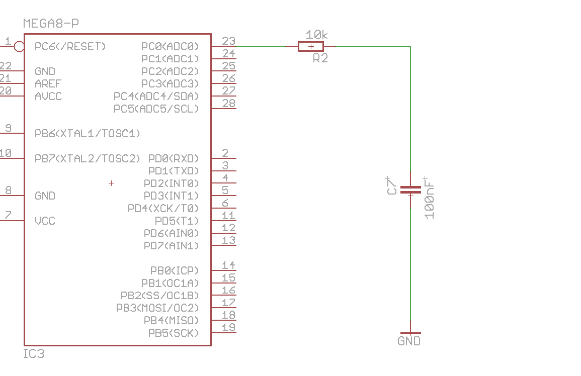

von Ingo (Gast)
>> verwenden?
> Selbstverständlich
Das ist natürlich Unsinn meinerseits. Die interne taugt allenfalls zum
schätzen. Nimm ne anständige Referenz.
Christian H. schrieb:
> Im Moment mache ich 100 Messungen und berechne dann den Mittelwert.
> Ist das Sinnvoll?
Durchaus, so bekommste das Rauschen raus.
> Genaue Angaben kann ich da aber nicht machen denke alle 10Sekunden.
Wenn du sagen wir mal mir 1kHz abtastest, hast du immer nach 100ms einen
gemittelten Wert. Dieser ist schon sehr genau denk ich mal.
> Ich möchte möglichst viele Messfehler mit der richtigen Beschaltung
> beseitigen.
Das Layout spielt hier auch ne große Rolle. Schaltregler und alles was
stört isolieren oder ganz drauf verzichten. Zusehen dann du ne
Massefläche um den ADC aufbaust. Ruhig die Noise-Reduction des ADC
verwenden (hab ich noch nie gemacht).
Der TE hat denk ich noch keinerlei praktische Erfahrungen mit solchen
Werten. Warum zur Hölle sollte man eine Batterie mit 5mV Genauigkeit
messen können sollen, wenn als Grundlage ein AVR für ~5€ zu Grunde
liegt.
Tippe auf Informatiker ohne echten Praxisbezug.
Ingo

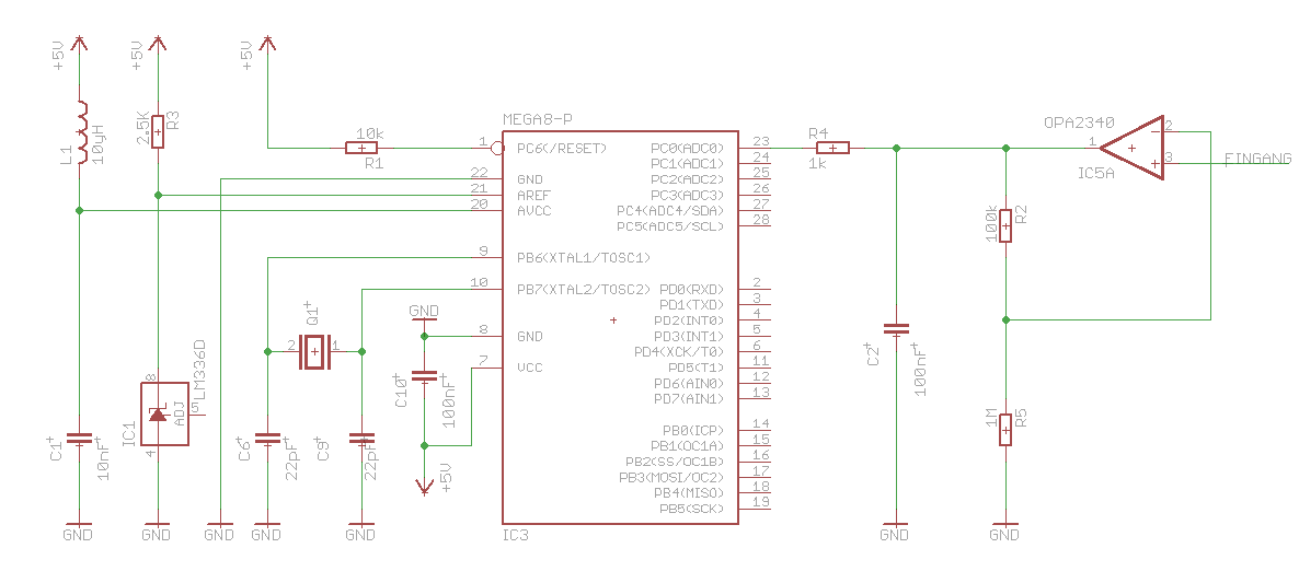

Hallo Thomas,
leider habe ich im Moment kein Oszi! Aber das ändert sich bald...
So erweitere ich jetzt meine Schaltung:
- externe Referenz MAX6325CSA+
- externen LTC 1298 CN8 12Bit A/D-Wandler
Jezt bin ich nur noch nicht ganz sicher wie ich den Eingang beschalten
soll.
Das verstehe ich nicht nicht wirklich!
- hochohmig mit Spannungsteiler (Messwiderstände auf 0,1%) messen,
- niederohmig mit OPV dem ADC zuführen.
Christian

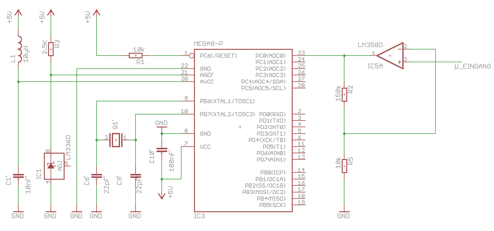

von Ingo (Gast)
Mit den externen ADCs kenn Ich mich leider nicht aus, daher kann ich dir
keinen empfehlen. Grundsätzlich führst du die zu messende Grösse dem ADC
zu, über OPV. Dann holst du den Wert vom ADC ab über die SPI(?)
Schnittstelle. Mal doch mal n Schaltplan.
Ingo
Hallo Ingo,
ich erweitere gerade meinen Schaltplan!
Ist schon einiges dazugekommen.
Wie sieht so eine Verschaltung eines OPV aus.

Schau dir mal ein Datenblatt einer Referenzdiode bei Reichelt an z.b.
LM336-Z2,5 (0,21€). Außerdem kann man dem ADC einen kleines RC-Filter
vorsetzen so das die "hohe" Eingangsimpedanz nicht die Batterie in die
Knie zwingt.
Aber soetwas kannst du alles mit dem Oszi besser in der Praxis testen.

Guten Morgen Thomas,
Guten Morgen Mikrocontroller Forum,
ich war ein wenig verwirrt! Ich habe die Referenzdiode in meinem
Schaltplan eingefügt!
Ich lese mich gerade einwenig in die externe Referenz MAX6325CSA+
ein. Ich werde mal mit beiden Möglichkeiten experimentieren. Ich habe
gelesen, das der MAX6325 gut Temeraturschwankungen ausgleichen kann.
Preislich aber schon eine andere Nummer! ca.10EUR
Mit dem A/D vom Atmega und einem externen 12Bit A/D-Wandler LTC 1298 CN8

Willi, könntest Du Dir meinen Schaltplan einmal anschauen! Hast Du das
mit Deinem Hinweis zur Beschaltung so gemeint?
Was mich richtig freut sind die verschiedenen Ansätze!
Christian
von MaWin (Gast)
Der OPA2340 ist nicht 100nF stabil,
der LM336 nicht auf 5mV genau zu bekommen,
und R3 müsste zumindest an AVCC gehen...

von Willi (Gast)
Nein. Deine Schaltungskenntnisse sind sehr mager!
Der Spannungsteiler (Abschwächer) kommt vor den OPA. Dieser selber wird
nur als Puffer (V = 1)verwendet.
Ein Tiefpass sieht anders aus: erst R (in Reihe) dann C (gegen AGND).
Das ist doch völlig Schnuppe! Mit einem ATmega8 kann man auch Skalieren.
