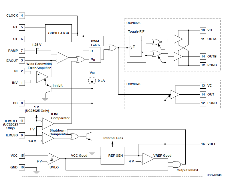

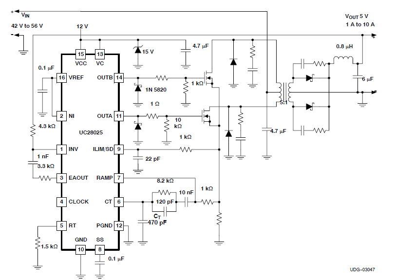

Ja es gibt fertige ICs fuer alle genannten Wandler. Ich empfehle diesen:
http://www.ti.com/lit/ds/slus557f/slus557f.pdf
Damit kann man gegentaktwandler in Vollbrücke, Pushpull und Interleavte
Eintakt-Flußwandler bauen und das in allen möglichen Regelmethoden. Setz
den IC Sekundär und steuer die Fets über Trafos an. Auch über
Synchrongleichrichtung nachdenken.

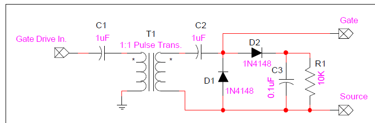

>Fets über Trafo ansteuern...damit meinst du einen Treibertrafo oder?
>IC Sekundär? was meinst du damit?
google: "gate drive transformer"

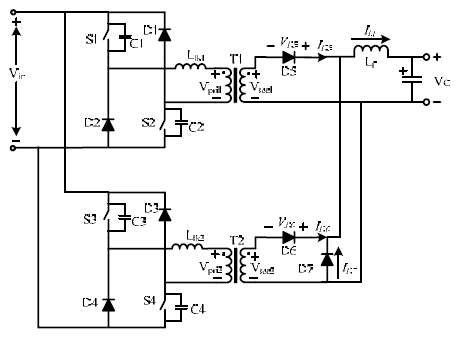

>wie muss ich mir einen interleaved Halbbrücken Flusswandler vorstellen?
>hast du mir da irgendein Beispiel?
Im Anhang ein Bild...
>Gibt es für den genannten IC UC28023 appnotes wie sie zu beschalten
>sind, bzw. zu berechnen...z.B. für einen Halbbrücken Flusswandler?
Genau so wie im DB für den Push-Pull Wandler. Mit dem Unterschied das
man keine getrennte Wicklung am gleichen Kern verwendet, sodern zwei
Trafos welche in ein Ausgangsfilter speisen. Zum Flußwandler selbst
gibts ja genung im Netz...
Appnote für den IC kenn ich nicht, aber er ist ja ganz gut beschrieben.
Wenn du Geld ausgeben willst kannst du dich auch bei Linear umsehen, da
sind die Datenblätter meist sehr umfangreich.

Kannst du den Anhang den du online stellen wolltest noch dranhängen?
Zumindest zeigt es keinen an...wäre super danke ;)
schon geschehen...

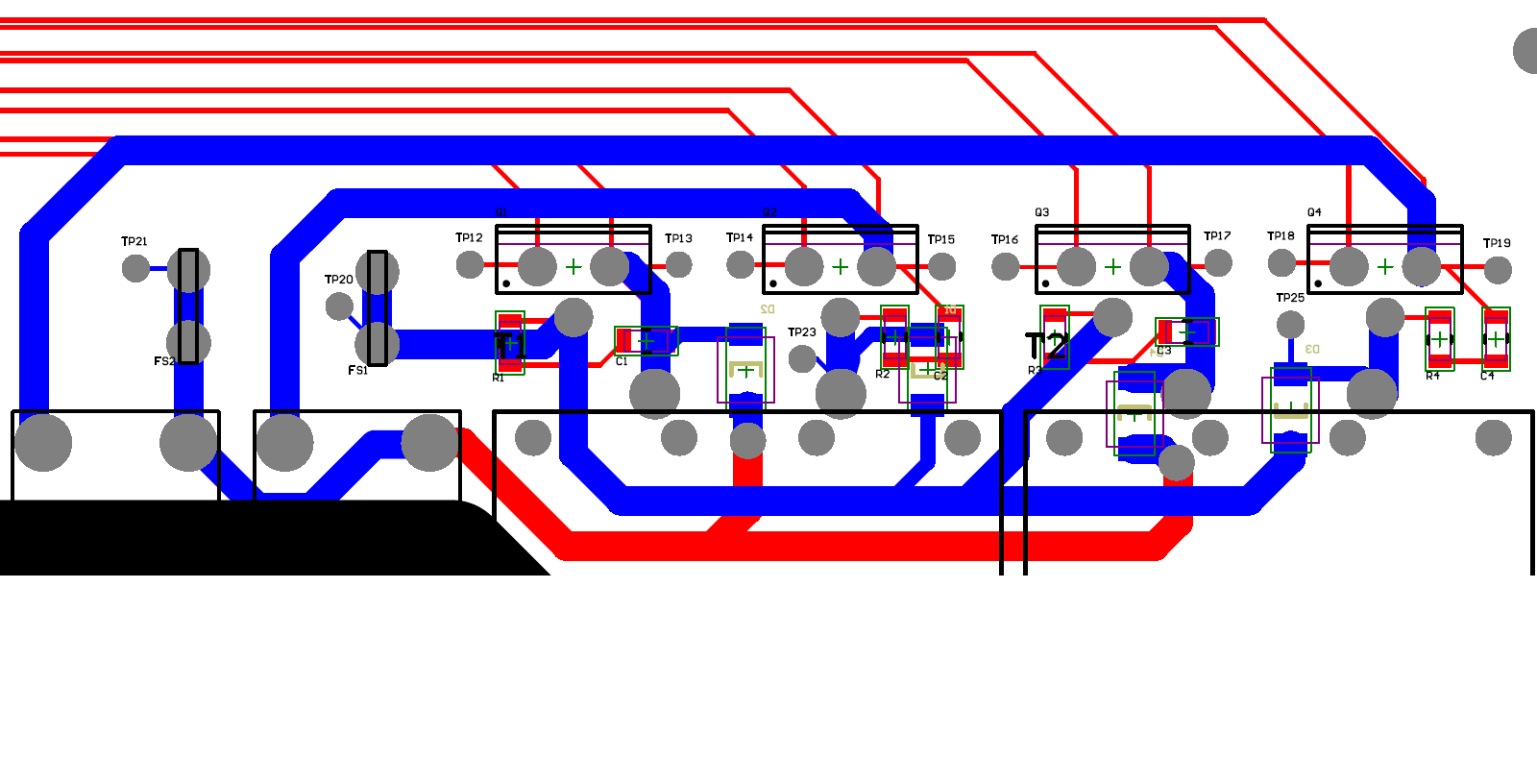

von Thomas S. (schleicha)
Hi Fralla,
ich hab jetzt meine Dimensionierung und Layout für meine PFC Stufe
soweit fertig und werde sie wahrscheinlich nächste Woche aufbauen und
testen :)
Deswegen werd ich mich jetzt solangsam an den Abwärtswandler machen.
Kannst du mir dabei eventuell auch weiterhelfen? Was würdest du
empfehlen für eine Leistung von 1,5 kW bzw. U = 40V, I = 38A. Wäre ein
Halbbrücken Durchflusswandler geeignet? Muss man sich für sowas auch die
"transformatoren" selbst wickeln oder gibt es fertige die man verwenden
kann?

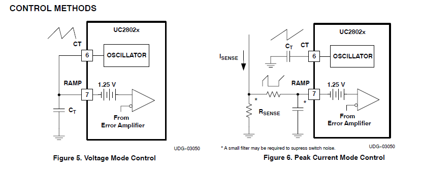

danke für deine Antwort ;)
bei dem UC28025 gibt es von der Herstellerseite aus "nur" das
Datenblatt, aber leider keinerlei Application Notes oder Design
Examples...kann ich mir das irgendwie von anderen ICs abschauen? Einmal
die Beschaltung des IC´s und die Auslegung des Transformators und der
Speicherdrossel am Ausgang?
ist es esser im voltage oder current mode den IC zu betreiben?
gruß
von Sepp (Gast)
interleaved muss man Ausnahmslos mit average current mode regeln, alles
andere funktioniert nicht.

Ja schon, da jeder IC für Flußwandler aller Art etwa gleich aussieht.
http://www.ti.com/lit/an/slua053/slua053.pdf
weitere TI ICs:
UC3825
UCC3808A
Einfache:
UCC2808a
UCC38083
MFG Fralla

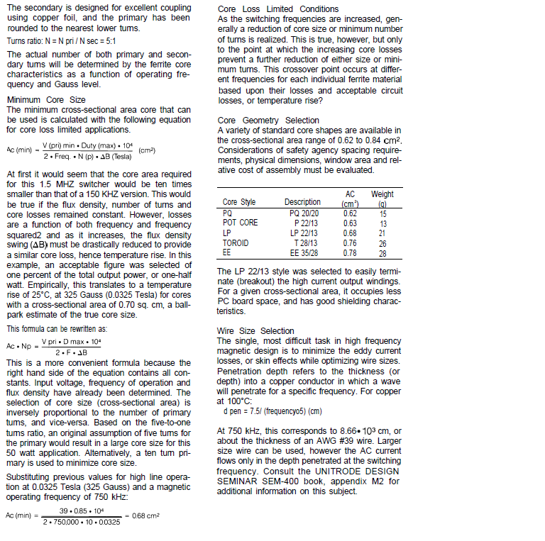

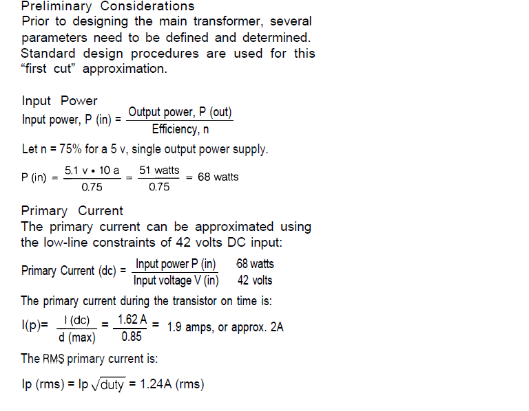

die AN sind eigentlich immer für eine Push-Pull Topologie...kann ich die
Berechnungen für meinen Halbbrücken Durchflusswandler einfach
übernehmen? Weiß momentan irgendwie nicht wie ich anfangen soll?!?
wie muss ich mir das interleaved vorstellen? setz ich dazu einfach den
Trafo und die den Speicherdrossel ein zweites mal einfach parallel?
werden dazu 2 weitere MOSFETs benötigt?
für die berechnung des Trafos und der Speicherdrossel gibt es doch
bestimmt auch irgendwo Formeln oder AN oder?

von Fralla (Gast)
Interleaven heist zwei Trafos, welche in eine Ausgangsdrossel speisen.
Also fast gleiche wie Push-Pull. Nur gibts statt einem Trafo mit zwei
Wicklungen, zwei Trafos mit einer Wicklung.
Ja sind dan zwei weitere, also vier Mosfets mit allerdings weniger als
Halber RMS-Strombelastung.
Ja das Induktionsgesetz oder ähliches. Du kennst die Spannung an der
Drossel beim Einschalten und die Schaltfrquenz/Dutycycle. Somit wird die
Drossel bei 100kHz so 2µH-4µH/45A groß werden... Die berechnung der
Wicklungen/Kern ist so wie bei der PFC (Ist schließlich auch nur eine
Drossel zum Speichern).
Möglicherweise gibts Appnotes, welche dies in eine umgeformte Formel
packen, weis nicht.
MFG Fralla
sorry ich hatte nicht richtig geschaut, du hattest mir vor einigen
wochen schonmal einen Link Anhang zu geschickt ;) hab ihn nochmal
angehängt, mir ist nun klar wie es aufgebaut wird.
Woher hast du jetzt z.B. den wert 2-4 µH bei 45 A mit 100 KHz? Geschätzt
oder wie hast du den Wert berechnet?
Dann kann ich für den halbbrücken durchflusswandler, also die
Berechnungen aus dem Link nehmen den du mir geschickt hast oder?

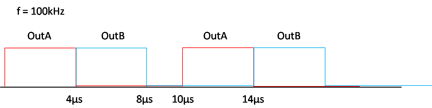

okay das heißt
L = (Ul * dt)/dI = 3,2 µH
aber wie kommst du auf 4µs bei 100 kHz? vorallem ein Dutycycle von 80 %?
Ist bei halbbrücken Flusswandler nicht das Tastverhältnis auf 50 %
begrenzt, da sich sonst die primärseite nicht demagnetisieren kann?
von Fralla (Gast)
ich stell mir das ganze dann wie im Anhang vor...?!?
Wie kann ich dem IC den maximal Duty Cycle begrenzen wenn ich
beispielsweise den UC 28025 nehme?
im datenblatt steht max DutyCycle 45 % bedeutet das dann bei 100Khz, das
jeder Output jeweils 4,5 µs gestezt ist oder?
von Fralla (Gast)
>die Trafos werden ja synchron betrieben oder?
Nein, das Phasenverschieben ist ja das
Nein das ist nicht ganz richtig. Dann brächte man eine doppelt so große
Drossel. Stell dir zwei unabhängige Flußwandler vor mit 40% Dutycycle
und 100kHz vor. Diese werden aber mit 180° Phasenverschiebung zueinander
betrieben. Damit ist man wieder beim Push-Pull Wandler, nur mit 2
Trafos, statt 2 Wicklungen. Das Pulsmuster sieht dann in etwa so aus:
+----Ch A-----+-Off-+----Ch B----+-Off-+----Ch A----+-Off-+
Alle vier Schalter sind niemals an. Wenn es durch ein Fehlsignal kurz
passiert, passiert auch nichts, eine Vollbrücke würde sofort hochgehen.
Dieser IC begrenzt auf maximal 50% da er den Oszilator mittels T-FF
runterteilt. Weniger als 50% erhält man durch die einstellbare Totzeit.
Jedoch sollte man nicht absolut auf 45% begrenzen, wozu? Immer möglichst
viel Dutycycle nutzen. Ein Shoot-Throug ist unmöglich (das Tolle an
dieser Topologie). Mehr Sinn macht eine Voltsekundenbegrenzung um bei
sehr hoher Eingangsspannung den Trafo nicht zu Sättigen (Ist aber bei
einer Vorgeschalteten PFC meist nicht erforderlich)

okay dann versteh ich das ganze so
der controller schaltet bei f=100kHz den OutA für 4µs High, nach einer
weiteren 1µs schaltet er OutB für 4µs auf High , nach einer weiteren 1µs
den OutA wieder für 4µs auf High? Die 1µs kann dabei verändert werden
über die Totzeit oder?
Die Mosfets bekommen zwar den vollen Strom ab, aber nur die Halbe zeit
deswegen sinkt der RMS Strom auf ca. die Hälfte durch das interleaven,
richtig?
Stimmt.
Nicht ganz, die 4µs (also auch die 1µs) werden vom Dutycycle bestimmt.
Die Totzeit bestimmt nur das maximal erlaubte Dutycycle wenn der Regler
ansteht.

ich hab im Anhang die RMS Strom Berechnung für die Primärwicklung mit
angehängt.
Was muss ich dort jetzt als Duty nehmen?
einmal 0,9 also (2x 0,45) und einmal 0,45
oder
zweimal 0,9?
Input Power Pin = Pout/n = 1500/0,95 = 1580W
Iin = PIN /Vinmin = 1580W / 310V = 5,1A
Ip während Ton = Ip = Iin/Duty = 5,1 / 0,9 = 5,67A
Ip(rms) = Ip*Wurzel(Duty) = 5,67 * Wurzel (0,45) = 3,8 A
oder
Ip(rms) = Ip*wurzel(Duty) = 5,67*Wurzel(0,9) = 5,4A
dann würde ich es vollens durch rechnen und meine Werte posten?!

wie mach ich jetzt weiter? Ich hab versucht den Kern für den Trafo über
die Formeln im Anhang zu berechnen aber ich versteh nicht was ich da
ansetzten muss für Duty und für dB usw.?!?
kannst mir weiterhelfen?
Dutycycle kennst du ja schon. Für dB nimm 100mT bis 200mT. (Oder mehr
wenn der Kern heiß werden soll). Beachte das bei fast allen Ferriten die
Kernverluste mit etwas mehr als dem quadrat der Flussdichte zunehmen.
2x PQ32/30 mit 42:5 Turns würde ganz gut passen bei 100kHz, ich schätze
da geht AGW19 primär rein. Oder weniger Turns um mehr auf den Kern
abzuwälzen. Verhältnis sollte man höher als 8:1, so 8,5:1 wählen.
Mit mehr Taktfrequenz könnte man die Wicklungen naürlich dicker
machenauf kosten der Verluste bei wenig Last, kommt auf deine gewünsche
Wirkungsgradkennlinie an.
MFG Fralla

bei der Formel für Ae im Anhang oben steht D(max) brauch ich da jetzt
mein Dutycycle von 0,45 oder von 0,9?
ich brauch für das ganze ja irgendwie einen Induktivitätswert,
Übersetzungsverhältnis, einen Al oder µ wert, usw. usw. und ich hab kein
plan wie ich das alles berechne?
von Fralla (Gast)
Da der Dutycycle  in einem Trafo nicht über 0,5 gehen darf gilt 0,45.
Al-Wert und Induktivität ist bei den Kernformen für Übertrager egal, das
einzige was zählt ist der Flußdichtehub.
Der berechnet sich mit
dB=U*d/(f*Afe*N)
Man sieht, dass die Spannung, Dutycyle vorgegeben ist. Also kann man die
Flußdichte kleiner machen durch mehr Frequenz, Windungszahl oder
Querschnitt. Frequenz ist sage ich mal mit 100kH festgelegt. EIn PQ32/30
hat so 155mm². Daraus erhält man die Windungszahl. Macht man den Kern
kleiner brauch man mehr Windungen bei weniger Platz. Dh irgendwand wirds
zu heiß.
Die Induktivität ist dan ausreichnd hoch (außer der Kern ist sehr lang,
bei Leistungsübertragernie der Fall ist) sodass der Magnetisierungsstrom
vernachlässigt werden kann (bei PWM Wandlern).
MFG Fralla

Ich hätte da noch eine Frage zum UC28025:
Funktioniert die "Regelung" mehr oder weniger so:
1. Über die Taktfreq. wird das PWM Latch zurück gesetzt
2. sinkt der Strom auf einen Bestimmten Wert am RAMP eingang gibt er
eine logische 1 auf den Vergleicher
3. Fällt die Ausgangsspannung gemessen über Inv unter 5V gibt er
ErrorAmp eine logische Null, die aber Invertierend auf den Vergleicher
geht und somit ebenfalls eine logische eins bewewirkt und damit der PWM
latch wieder gesetzt wird?
Stimmt das so in etwa?
Bedeutet das, dass ich meine Augangsspannung über einen Optokoppler auf
den Eingang INV geben kann, der mir je nach Ausgangsspannung 5V oder 0V
auf den INV Eingang gibt? oder seh ich das falsch?
Ja das stimmt, doch so darf dieser Konverter nicht geregelt werden. Du
must in "Voltage-Mode" (oder avergage current Mode) regeln. Steht auch
beschrieben.
Würe auch funktionieren. Aber eine Spannung linear und genau über den
Optokoppler mit vollem Temprange zu übertragen ist schwer bis unmöglich.
Üblicherweise überträgt man nur das Ausgangsignal des Reglers, da sind
Verzerrugen und Ungenauigkeiten egal, da integrales Verhalten. Da ist
der Regler dann aber Sekundär (zb TL431).
Ein anderer Weg wäre den UC Sekundär zu plazieren und die
Gate-Ansteuerung, Strommessung über kleine Übertrager zu machen. Dann
braucht man auch keinen Highside Treiber.
MFG Fralla
wie kann ich den IC im average Current Mode betreiben wenn ich "nur"
zwischen Voltage Mode und Peak Current Mode laut Datenblatt einstellen
kann?(siehe Anhang)
Voltage Mode:
1. Ich setz den IC sekundär und mess die Ausgangsspannung direkt über
einen Spannungsteiler, und steuer die Fets über Übertrager(warum werden
dann keine Highside Treiber benötigt?) an, und die Strommessung zur
Überstromabschaltung ebenfalls über Übertrager?
2. Ich setz den IC Primär und muss die Messung der Ausgangsspannung über
den TL431 realisieren? Und kann Gate ansteuerung und Strommessung direkt
machen, benötige aber für die Oberen FETs HighsideTreiber?
(Wobei ich nicht versteh wie das mit dem TL431 funktioniert :(  )
Kann ich die Übertrager ohne größere zusätzliche Beschaltung verwenden?
Oder benötige ich irgendwelche entmagnetisierungs netzwerke?
naja wenn ich seh wie groß die 2 Trafos werden die zwei Induktionsspulen
(PFC und Abwärtswandler) und dann noch die riesen Kondensatoren, ist von
dem Platz nicht mehr viel übrig :(
>kann?(siehe Anhang)
Durch starke Filterung des Stromes. Oder wenn man echten average current
Mode haben will durch einen eigene Stromregelschleife (extern). Ist aber
nicht notwendig.
hm okay jetzt steh ich ein bisschen im Wald :)
was meinst du wäre die beste und einfachste Lösung?
Wäre es am besten ich würde die Gates über einen Impulstrafo ansteuern
und die Stromessung über einen Current Sense Trafo machen oder? Bräuchte
ich dann aber nicht für jeden FET einen Übertrager?
kennst du eine beispiel beschaltung im Netz für einen interleaved 2
switch forwars converter?
von Fralla (Gast)
Ich finde Gate-Trafos am besten und einfachsten. Ist aber auch
Geschmacksache;)
>Bräuchte ich dann aber nicht für jeden FET einen Übertrager?
Die Fets an einem Leistungsübertrager werden ja gleichzeitig
angesteuert. Also brauchst du nur zwei Gate-Übertrager (jeder steuert 2
Fets) Auf den  Kern der Gate Übertrager kann man ja fast beliebig viele
Sekundärwicklungen machen ;)
MFG

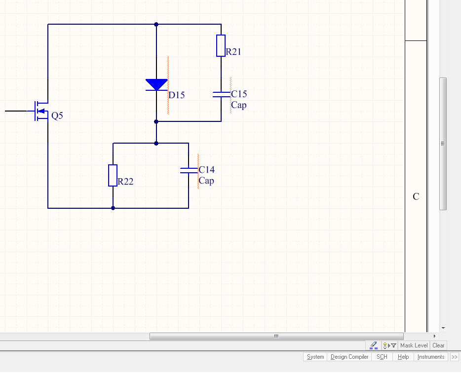

wo siehst du da den querschnitt? ist ja nichts angegeben oder?
benötige ich dann zu dem Übetrager noch ein Entmagnetisierungsnetzwerk
wie im Anhang?
>wie im Anhang?
Nein, da nie über 50% angesteuert wird.

von Fralla (Gast)
>hast du mir dabei vielleicht einen tipp, wie man vorgeht?
Im Prinzip wie bei Gate-Trafo. Ein bestimmter Et Wert also Vµs darf
nicht überschritten werden.
>oder kann ich damit den Gate direkt ansteuerung?
>primärseitig noch ein Vorwiderstand oder so und vielleicht ein pull-down
>dran hängen?
Ans Gate gehört ein Pulldown und eine Diode in Sperrrichtung anf GND um
den AC-Anteil abzukoppeln.

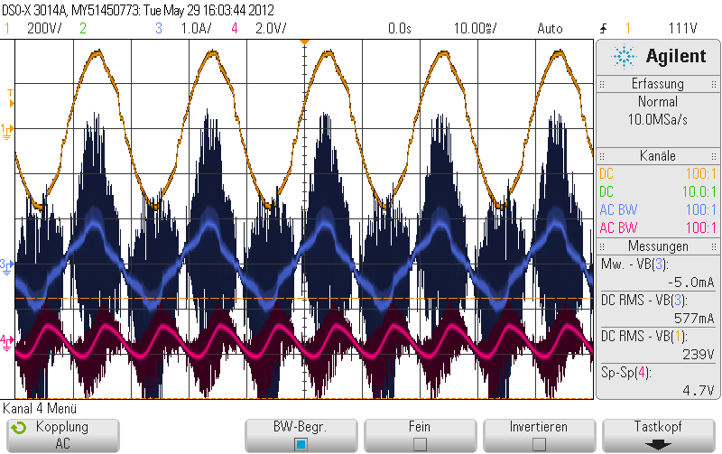

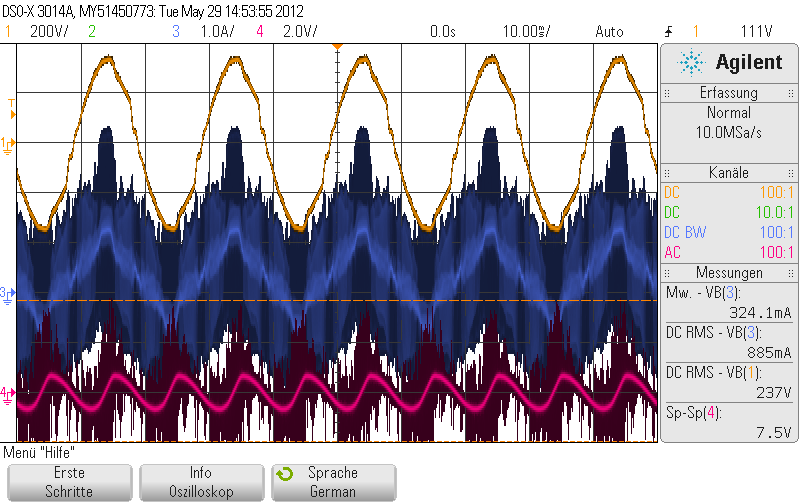

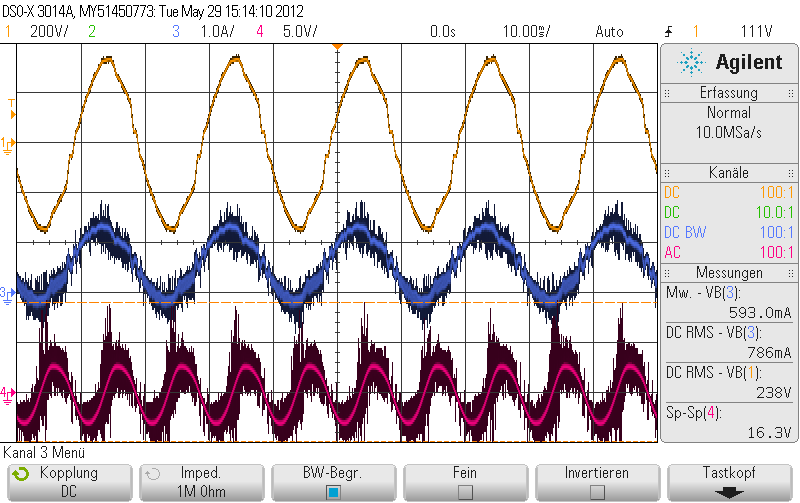

ich hab meine PFC Stufe jetzt mal in Betrieb genommen...
hab jetzt momentan eine Last von ca. 150Watt am Ausgang
meine Ausgangsspannung sieht ganz gut aus, doch wenn ich meinen
Eingangsstrom messe siehts nicht so super aus :(
wenn ich die Stromaufnahme vergleiche, wenn meine selbst gewickelte
Spule verbaut ist, und wenn die gekaufte Spule verbaut ist, sind das
ganz schöne unterschiede :(
scope0: mit meiner selbst gewickelten Spule
scope3: mit gekaufter Spule
scope2: ist von dem Evaluation Board was es von ONSemi gibt mit dem
gleichen Controller nur als 65 KHz version. Hier muss man noch sagen das
die einen Eingangsfilter drin haben:
http://www.onsemi.com/pub_link/Collateral/NCP1654EVB_SCHEMATIC.PDF
hab ich die Spule falsch gewickelt oder was ist da los, dass der
Eingangsstrom so "verschmiert" ist? kannst mir nen tipp geben?
wie wickelt man die Spule am sinnvollsten?
mfg
von Fralla (Gast)
Hallo!
Beschreib doch mal wie gemessen wurde. Und die Daten der beiden Spulen.
Möglicherweise gibts ein Problem mit dem Stromregler. Die PFC ist ja für
1,5kW oder? Bei nur 150W wird die Spule noch weit im discontinous Mode
sein.
Das erklärt aber nicht den wie du es nennst "verschmierten" Strom. Miss
duch mal Eingangsstrom, Drosselstrom und Stromreglerspannung
gleichzeitig.
So einen Strom sieht man manchmal wenn die Spule recht viel Kapazität
(viele Wicklungen) hat, dann gibts immer kleine Stromspikes im
Umschaltpunkt. Ohne Bandbreitenbgrenzung mist man diese mit. Wie wird
der Strom gemessen?
MFG Fralla
die getesteten Spulen:
http://de.farnell.com/multicomp/mcap115018062a-381mu/induktivitaet-380uh-20-2-pins/dp/1864223
und die selbst gewickelte ist ein
Kool Mµ Kern 77071 33mm mit 80 Wdg.
gemessen wurde folgendermaßen:
Eingangsstrom über Strommesszange an der zuleitung
Eingangsspannung über Differentialtastkopf direkt vor dem Gleichrichter
Eingangsstrom, Spulenstrom werd ich gleich mal messen, muss mir nur
überlegen wie ich den Spulenstrom messen kann :)
bei der Stromreglerspannung meinst du direkt am PIN CS oder?
http://www.datasheetdir.com/circuits/50/300-Wide-Mains-Pfc-Stage-Driven-By-The-Ncp1654.jpg
ich werde jetzt noch einen HighFlux 58071 33mm Kern mit 70 Wdg. wickeln
um diese dann auch mal testen zu können
mfg
also ich hab das ganze jetzt mal mit größerer Leistung und einem anderen
Spulenkern getestet und hab dann echt gestaunt wie perfekt meine
Sinus-Stromaufnahme ist :)

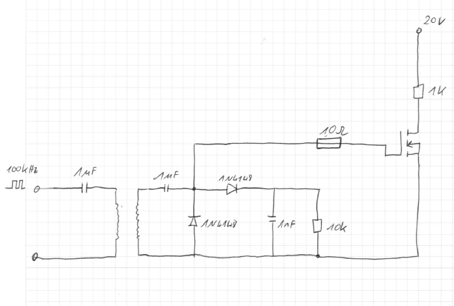

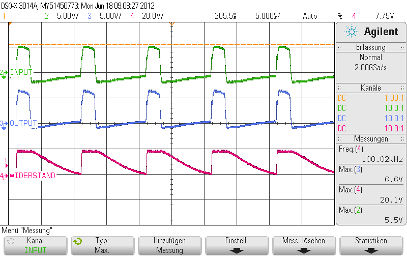

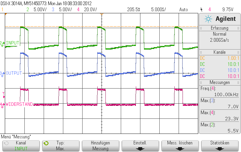

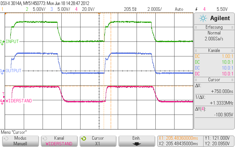

alles klar danke ;)

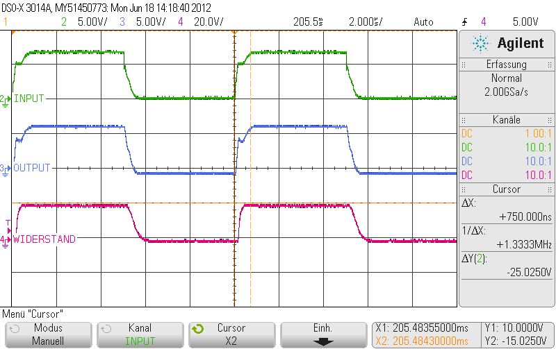

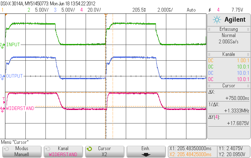

ich bin momentan dran den Abwärtswandler auszulegen, und hab jetzt mal
erste Versuche mit dem Übertrager für die Gate-Ansteuerung gemacht.
Im Anhang hab ich die Testschaltung aufgezeichnet.
Ich steuer mit einem Frequenzgenerator den Übertrager an und schalte
damit hinter dem Übetrager einen MOSFET der nur einen Widerstand
schaltet.
Gemessen habe ich dabei direkt am Frequenzgenerator (Input), am
Gate-Source (Output) und den Spannungsabfall am Widerstand der vom
MOSFET geschaltet wird.
Mein Problem ist folgendes:
Wie man in dem einen Bild sieht funktioniert das ganze mit dem kleinen
MOSFET BS170 einwandfrei. Sobald ich aber einen größeren MOSFET nehme,
z.B. den IPP60R199CP dann, sieht man das die Gate-Source Spannung zwar
auf Null geht, aber der MOSFET sperrt nicht sofort, sondern leitet bis
kurz bevor er wieder ein - geschaltet wird.
Irgendwie sieht es so aus, wie wenn die Gate-Ladung des großen MOSFET
nicht schnell genug "leer" gezogen wird oder?
als Übertrager hab ich folgenden Verwendet:
GT04-111-063-_
http://www.icecomponents.com/c-91-GT04.aspx
Hast du mir vielleicht einen Tipp?
von Fralla (Gast)
Schlte mal mehr Strom mit dem Fet, 1k ist recht hochohmig...

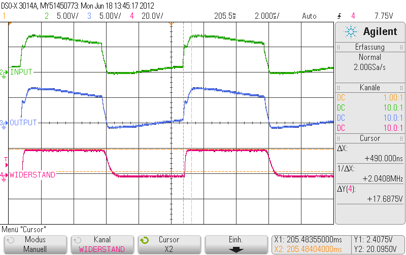

alles klar du hattest recht ;) bei 0,25A sieht das ganze schon vieeeeeel
vieeeeel besser aus ;) Danke :)

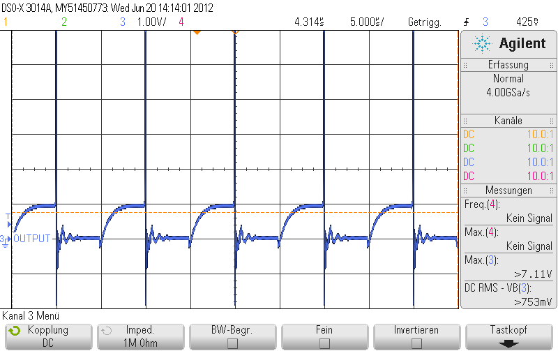

ich hab folgende Übertrager mal getestet:
1. GT03-069-A
2. GT03-110-A
3. GT04-63
4. GT04-189
Hier die Daten zu den Übertragern:
http://www.icecomponents.com/images/document/PDF/GT03.pdf
http://www.icecomponents.com/images/document/PDF/GT04.pdf
bei den großen also GT04 wird die Anstiegszeit ein bisschen besser. Die
verbogene Rechteckspannung am Eingang bzw. Ausgang des Übertragers,
kommt denke ich vom Frequenzgenerator, da er wahrscheinlich nicht
genügend Strom für den Übertrager liefern kann...?!?
Anhand welcher Kriterien entscheid ich am besten welchen ich nachher
verwende?
von Fralla (Gast)
Hallo!
Zu einen ist der Gate Trafo ein sicherheitsrelevantes Bauteil, also auf
Isolationsspannung, Normen, etc achten.
Dann darf der Trafo nicht Sättigen, klar.
Er muss die gewünschte Mindestflankensteilheit können (hängt von
Wicklungskapaität, ohmschen Anteil und vor allem der Streunung ab, ja
und natürlich dem Fet/Gate Widerstand ab).
Das wird der Fall sein, 50E sind viel. Gate Übertrager immer mit dem
dann engesetzten Treiber testen. Auch einen realistischen Strom und
Spanung mit dem Fet schalten beim Testen. Selbst dann werden die Gate
Signale im Wandler wieder etwas anders aussehen.
Bei den AC-Koppelkapazitäten ist viel nicht immer besser, denn je größer
um so länger dauert es bis der DC-Offset bei Normbetrieb erreicht ist.
Speziell im Skipp-Mode kann das stören.
da ich den UC28025 verwenden werde, kann ich den Übertrager ja direkt
mit dem IC ansteuern und brauch somit keine extra GateTreiber oder?
Prinzipiel nicht. Doch wenn es über einen Trafo geht braucht der Treiber
etwas mehr Kraft. Ich hab den IC nur mit eterenen treiber im Eisatz,
wobei die Leistung deutlich höher Lang und damit die fets. Ein 199mCP
könnte gerade noch so gehen, trotzdem würde ich Treiber vorsehen,
zumindest als Bestückvariante.

Ja genau ich Interleave die Wandler...!
> Schon überlegt wo der Stromwandler sitzen soll, und wie er
> demagnetisiert wird bei maximalem Dutycycle? (Du interleavst ja zwei
> Wandler, oder?)
Ne das ist ja mein Problem, ich find im Netz nichts sinnvolles wie man
so ein Netzwerk aufbaut mit einem current Transformator. Einzigste was
mir einfallen würde, dass ich zwei nehme und die beiden Zweige getrennt
messe?!? Dann brauch ich nicht demagnetisieren oder?
von Fralla (Gast)
>Einzigste was
Ja das funktioniert so.
>Wäre eventuell ein Optokoppler noch realsierbar bei f=100kHz??
Ja das geht auch, aber der wird teuer, da sind zwei Stromwandler schon
besser.
Ja es geht auch mit einem CST, aber denn wirst du nicht fertig zu kaufen
bekommen.
Mit zwei CST bist du jedenfalls dabei. Da du primär ja nicht viel Strom
hast, werden die klein und günsti. Ein 1:50 Wandler passt auch.
MFG Fralla

Mal ne Frage am Rande. Schafft denn so ein Gate Driver Transformer und
die Schaltung wie oben beschrieben Mosfets mit Eingangskapazitäten
zwischen 10 und 20nF bei 100Khz schnell genug anzusteuern? Erst mal ohne
auf die Anforderungen auf der Primärseite einzugehen.
von Fralla (Gast)
Ja wenn man den passenden Trafo hat kann man auch die dicksten
Fets/IGBTs ansteuern. Die 199m CPs sind definitiv kein Problem mit dem
GT04.

Ok und danke. Ich hatte (ernüchternde) Versuche mit einem selbst
gewickelten Ringkern gemacht und wollte 2 IRFP2907z damit ansteuern.
d.h. 2x180nC, ungefähr das 11 fache. Kann das ein GT04 schaffen?
von temp (Gast)
Eine Frage noch hinterher. Wo bekommt man die GT04. Ich konnte nur
Mouser finden mit 17Wochen Lieferzeit.
Danke an Alle!
ob der GT04 die MOSFETS schalten kann weiß ich leider nicht, aber mit
nem Gate-Treiber dazu bestimmt.

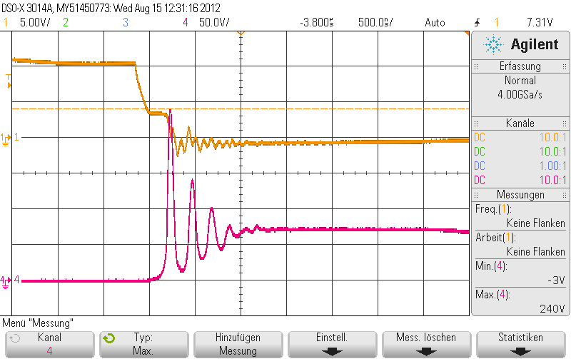

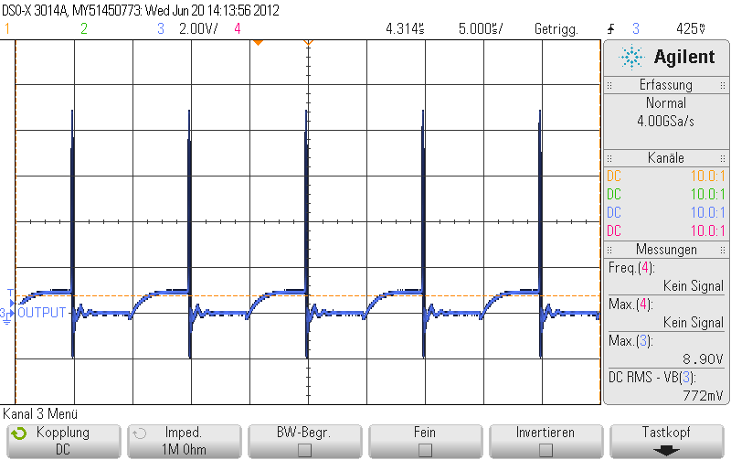

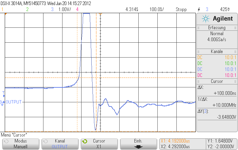

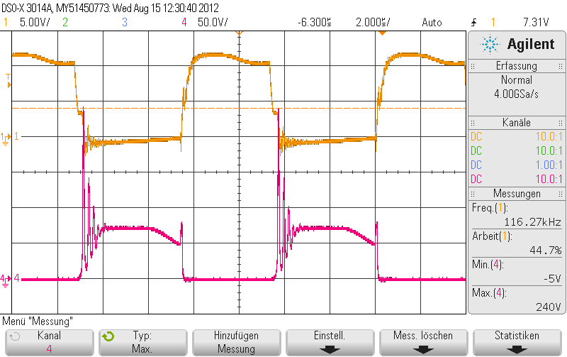

ich hab jetzt mal versucht mit dem CST den Strom zu messen. Funktioniert
soweit auch ganz gut, nur hab ich beim abschalten des FETs den 9V hohen
PEAK drin.
ich hab versucht über einen snubber über Drain-Source am FET den Peak
wegzukriegen, hab ihn aber lediglich um 2-3 drücken können.
Hab dann spaßes halber mal direkt auf drain Source einen 100nF geklemmt
und der Peak war komplett weg. Denke aber das ich nicht die perfekte
Lösung, da er irgendwann warm wird...!
hast mir vielleicht nen Tipp?
von Fralla (Gast)
Das geht gar nicht, das ist enorme Energie die da weggeheizt werden,
wenn das auf 400V läuft platzen die Kondensatoren oder der Fet geht
drauf.
Der Peak ist einfach gespeicherte Energie in Induktivitäten. Layout
verbessern, oder wegsnubbern. Wobei ein RC-Glied helfen kann die
Frequenz zu verschieben und zu dämpfen, sodass sich der peak nicht so
hoch aufschaukelt.
Jedoch würde ich auch dies im richtigen Layout und Wandler beurteilen,
denn dort gibts die Freilaufdioden...
MFG
okay ja die Induktivität wird von meinen Hochlastwiderständen kommen die
ich momentan dran habe, und das Layout ist nur eine simple
Lochrasterplatine.
Werd dann wohl mal ein fertiges Layout anfertigen und es dann mit den
eingesetzten Trafos testen.
Und am besten direkt für das RC Glied im Layout platz reservieren
Danke Dir ;)
du meinst also bei den FETS und den Gleichrichter Dioden jeweils:
eine Diode in Reihe zu R&C parallel
und zu der Diode extra nochmal parallel ein R&C in Reihe?
siehe Anhang
Reicht bei den FETs nicht ein RC Glied?
bei den Gleichrichterdioden brauch ich ja keine so höhe
Spannungsfestigkeit (nach dem Trafo) oder?

ich versuch gerade die beschaltung für den UC28025 zu berechnen, versteh
aber nicht wirklich was die für ihre beispielschaltung berechnet haben.
Ich hab meine IC ja sekundenär sitzen und hab meine Ausgangsspannung
über einen Spannungsteiler auf den Eingang INV gesetzt so da bei 38V
Ausgangsspannung an dem INV Eingang 5V anliegen.
Der Eingang NI liegt über Vref(vom IC) ebenfalls an 5V.
In der Beispiel Schaltung wird vom Eingang INV ein RC Glied mit R = 3.3k
und C= 1nF ((bzw. beim UC3825 wird 3.3k und 560pF verwendet) auf den Pin
EAOUT gelegt.
so wie es in der AN von UC3825 (AN U-110) soll das ein
Kompensationsnetzwerk sein. Irgendwie kann ich nicht nachvollziehen wie
bzw. was die dort berechnen?!?
kannst du mir da weiter helfen?
von Fralla (Gast)
Ja ist es. Je kleiner C umso schneller der Regler (je höher die Null).
Kommt aber auch auf den oberen Widerstand des Feedbackspannungsteilers
an.
Ohne alle Wandlerdaten kann man nicht viel berechnen.
Aber wenn der obere Feedbackwiderstand im bereich 50k ist, dann passen
3n3 bis 10n. Genau kannst du ja im Betrieb abstimmen.
RCD nur für die Dioden. Und das extra RC-Glied muss parallel zur
"Leistungsdiode". Denn Snubber besnubbern ist bei der Leistung unnötig.
MFG Fralla
ich hab soeben mal die Gate - Source Spannung (gelb) und die Drain -
Source - Spannung (lila) des unteren FETS aufgezeichnet.
Hab dabei als Eingangsspannung 70VDC aus einem Nezteil genommen.
bei 20A am Ausgang hab ich an Drain - Source Spannungsspitzen von 240V,
was das 3,5 fache der Eingangsspannung ist.
Ich denke deswegen hauts mir bei 400V Eingangsspannung immer alle 4 FETS
durch.
ich hab momentan einen snubber mit 50ohm und 220pF zwischen Drain -
Source drin. Brauch ich eventuell noch eine Freilaufdiode von Source
nach Drain?
von Fralla (Gast)
Hmm, das ist schon recht heftig was da nachschwingt. Wichtig ist die
Anbindung der Freilaufdioden an den Zwischenkreis. Damit sind die
Entmagnetisierungsdioden gemeint. Zusätzliche Dioden parallel zum Fet
bringen nichts und sind unnötig, auch bei vielfach höheren Leistungen
mit dieser Topologie.
Mis mal auch den Primärstrom mit.
Aber aus der Ferne ist eine Beurteilung schwer, aber es scheint ein
Layoutproblemzu sein.
Deine Gate-Ansteuerung scheint beim Ausschalten auch nicht so Dampf zu
haben, der Fet hängt ja Fast 200ns im Plateau. Das aber nur nebenbei,
schneller hilft gegen das Überschwingen nichts.
Zeig mal das Layout, der Freilauf lääst sich üblicheweise recht gut an
die Zwischenreis-Plane anbinden, wenn die Dioden auf der Rückseite
verbaut sind...
MFG
blau ist bottom, rot ist top.
meine Gate - Ansteuerung ist auch nicht wirklich gut gelöst, die
ansteuerleitungen sind viel zu lange, aber lies sich damals nicht anders
realisieren :(.
FS1 ist +400V
FS2 ist 0V
Erschreck nicht wenn du mein layout siehst :-D

Kannst du mal die Topologie für den Abwärtswandler beschreiben bzw.
einen Schaltplan zeichnen? Was für Mosfets und was für Dioden verwendest
du?
Oder hast du das schon irgendwo beschrieben? Der Thread ist ziemlich
lang, da ist es mühsam, alles zu durchsuchen.
Ein interleavter Eintaktflußwandler würde man im Deutschen sagen. Also
für die Sekundärgleichrichtung das gleiche wie ein Vollbrückenwandler.
Oft wird das auf Konferenzen als ITTF bezeichnet.
Oje, das ist aber passiert ;) So baut man das nicht...
Dum musst viel mehr mit Planes arbeiten, massiver Ground und oben alles
mit +400V. DDie Gateleitungen schneiden eben in die 400V, geht nicht
anders bei zwei Ebenen. Neben den Fets den Trafo und auf der anderen
Seite den Zwischenkreiskondensator oder zumindest einen stützenden
Folienkondensator.
Und ganz wichtig, direkt am Drain bzw Source der Fets mit den
Freilaufdioden auf die jeweilige Plane gehen. Jetzt Spannst du Flächen
welchen eben eine Induktivität ausbilden. Anstuerleitungen sind wirklich
recht lang, da könnte man einen Kleinsignalfet zumindest zum Abschalten
lokal plazieren.
Bei so einem Wandler sollte man nazu nur rot und blau im Layout sehen,
also massive Planes die nichts aufspannen. Üblicherweise braucht man bei
der Topologie auch bei viel höheren Leistungen keinen Snubber an DS (GS
womögich schon).
Dioden haben wir schon besprochen oder? Dem Gehäuse nach sind es
passende, da kann man eigentlich eh nur 600V/paar A und möglichst
schnell vroschlagen.
MFG Fralla
haha ich hab mir schon gedacht das sowas kommt :-D
du meinst mit planes, große Kupferflächen oder?
der zwischenkreiselko hängt eigentlich direkt dran, aber die pfc ist auf
einer seperaten Platine aufgebaut. aber im endeffekt wird nur ein neues
Layout eine Lösung bringen oder?
ja bei den dioden hab ich schnelle 650V 3A Dioden drin...die müssten
passen.
was mich wundert ist, das bevor mir die eine Durchkontaktierung
durchgebrannt ist, das Layout bis 600Watt funktioniert hat. und seiter
habe ich daran eigentlich nichts geändert außer natürlich die Platine
selbst ersetzt...! der grund warum es jetzt aufeinmal nicht mehr
funktioniert versteh ich nicht :)

ich hätte eine Frage zum dem Kompensationsnetzwerk zwischen INV und
EAOUT bzw. PI - Regler.
 Du hattest mal geschrieben wenn der obere Feedbackwiderstand im Bereich
50k liegt eignen sich für den ersten Test so 3,3n bis 10n.
Schmitd - Walter hat in folgendem Dokument erklärt, dass bei zu großen R
und zu kleinem C der PI - Regler zu schwingen beginnt. Bei der Auslegung
des PI - Reglers sollte aber die Grenzfrequenz weiter unter der
Resonanzfrequenz von L und Ca liegen:
http://schmidt-walter.eit.h-da.de/snt/snt_deu/sntdeu6.pdf
die Beschreibung gilt zwar für Aufwärtswandler, aber ich denke das kann
man für den Flusswandler übernehmen oder?
Bei einem L = 5µH und Ca = 2460µF ergibt sich eine Resonanzfrequenz von
f = 1,4kHz.
Verwende ich z.B. 4,7nF Kondensator für den PI - Relger müsste ich den
Widerstand > 30k wählen um unter die 1,4kHz zu kommen:
C = 4,7nF, R = 30k --> fg = 1,1kHz
ist 30k nicht ein bisschen viel und er würde damit schwingen??
ist das richtig oder hab ich da einen Denkfehler
