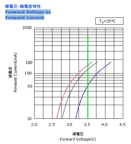

von Björn R. (sushi)
Warum das so ist, könntest du sehen, wenn du dir eine LED ausgesucht
hättest, bei der ein Datenblatt verfügbar ist. In dem selben findest du
U/I-Diagramme mit sehr steilen Kurven.
von ledquit (Gast)
Mark schrieb:
> wenn ich folgende LED
> http://www.satisled.com/1w-high-power-led-white-st...
> mit 3.3V betreibe kann ich dann auf KSQ und Vorwiderstand verzichten
> oder geht sie mir dann trotzdem kaputt?
Das Problem ist, dass die LED keinen gleichbleibenden Widerstand hat,
sondern sich dieser sehr stark verändert. Darum ist es zwingend nötig,
einen Vorwiderstand zu schalten, damit der Strom konstant bleibt, denn
ansonsten steigt der Strom bei der LED immer weiter an und sie brennt
Dir durch.

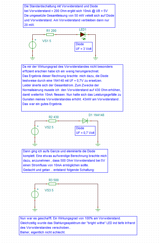

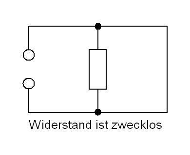

von Klaus D. (kolisson)
Die gute Nachricht ist allerdings, dass es umgekehrt super funktioniert.
...  also ein Vorwiderstand ohne Led. Das hab ich neulich mal
ausprobiert.
Gruss K.

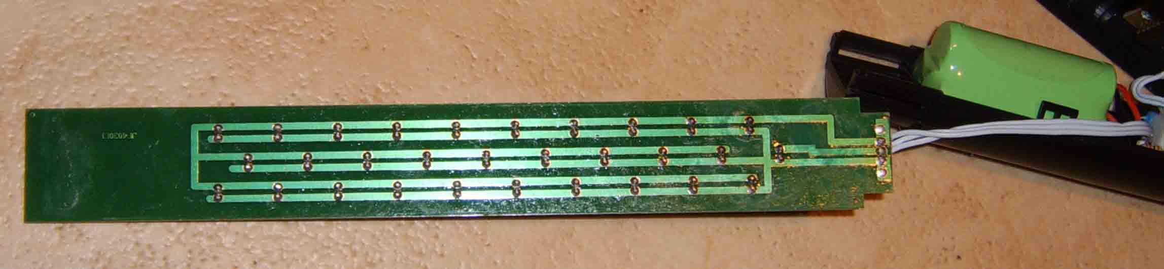

von Michael_ (Gast)
>KEIN MENSCH DER ETWAS AHNUNG DAVON HAT MACHT SO EIN SCHEISS!
Gut, das die Chinesen nicht so verklemmt sind. Es werden millionen davon
verkauft und es funktioniert.
Ich erspare mir das Bild von der Werkstattleuchte hier nochmal zu
bringe.
Gut, ganz ohne Widerstand geht es nicht, in dem Falle ist es der
Innenwiderstand der drei NiMH-Zellen.
Und es gibt noch mehr "besondere Bedingungen".
von Εrnst B. (ernst)
Und was haben alle diese "besondern Bedingugen" gemein? Klar:
Strombegrenzung.
Und was wird hier im Thread gepredigt, zumindest von denen mit "Ahnung"?
Auch Strombegrenzung.
Was will uns das sagen?

von Thomas E. (thomase)
> ausprobiert.
Hast du mal einen Schaltplan. Ich wollte das auch mal machen, hab' das
aber nicht hingekriegt.
mfg.
von Joachim D. (Firma: JDCC) (scheppertreiber)
Dann doch den Vorwiderstand auch gleich weglassen: Spart Energie ;)
Aha.
Also keine LED geht auch ohne Vorwiderstand?
mfg.
Knapp. Man muß halt aufpassen ;)
>> ausprobiert.
Anbei die Fakten meiner Analysen
Gruss Klaus
Besten Dank. Das hat mir echt weiter geholfen.
Wie ich deinen  Schaltplänen entnehmen konnte, hast du die Leuchtdiode
erst durch eine Nichtleuchtdiode und dann durch einen Draht ersetzt.
Ich hatte bei meinen Versuchen einfach nur die Leuchtdiode rausgenommen.
Damit ging es aber nicht. Man muß sich da nunmal langsam rantasten.
Oder lag das daran, daß da eine grüne Leuchtdiode drin war?
Hab' das jetzt mal mit einem blauen Widerstand aufgebaut und es
funktioniert.
Wie berechnet man die Widerstände eigentlich? Ist das sehr aufwendig?
Hast du da vielleicht mal ein Programm für mich?

Deine feine Nichia
http://www.nichia.co.jp/specification/en/product/led/NSPWR70CS-K1-E.pdf
hat beispielsweise laut Datenblatt eine Vf forward Voltage
bei 50mA Nennstrom von 2.9V bis 3.5V.
Die Kurve vorward Voltage vs. forward Current ist "typisch".
Zeichnet man darin maximal und minimal laut Datenblatt ein
kann man leicht sehen, daß dieselbe Spannung von 3.5V die für eine LED
zu einem Strom von 50mA führt der in Ordnung ist, für eine andere
(parallelgeschaltete) LED desselben Typs zu 150mA führt und damit so
deutlich über den maximal zulässigen 60mA daß die LED recht sicher
kaputt geht. Falls man 2.9V an die LED mit geringem Spannungsbedarf
anlegt, bekommt die andere wohl weit unter 1mA ab, leuchtet also kaum
noch. Schon "typische" 3.1V führen bei einer "guten" LED zu 75mA und
damit mehr als maximal erlaubt.

Und hier nochmal für Lernresistente die Handlampe ohne Vorwiderstand.
Und igittegit, alle noch parallel und sogar noch mit CE-Zeichen!
Einfach schrecklich. Der blanke Wahnsinn!
Das CE-Zeichen heißt doch nicht, dass es deshalb elektrotechnisch
kein Schrott wäre.  Das heißt nur, dass da keine spitzen Kanten
vorgucken, keine lebensgefährlichen Berührungsspannungen rauskommen
und dergleichen.
Ob das Ding bei unglücklich erwischten Toleranzen der LEDs nach 10
Stunden die Hufe hochreißt, ist dem CE-Zeichen völlig wurscht.
Unfug bleibt es natürlich, auch wenn du das als Lernresistenter
wohl nicht verstehen willst.
Wahrscheinlich ist in dem komischen Akkupack ein Widerstand eingebaut
oder die Akkus sind so weich daß der Innenwiderstand reicht.

>Das sind die Lampen, bei denen 'erstaunlicherweise' schon in kurzer Zeit
>einzelne LEDs ausfallen.
Seit 3 Jahren im Einsatz und noch kein Ausfall!
Vollidioten--->Alter Spruch: "Wers sagt der ist es selber."
Unter anderen wird sie hier angeboten:
http://www.reichelt.de/Arbeitsleuchten/LEUCHTE-LED-60/index.html?;ACTION=3;LA=444;GROUP=D79;GROUPID=3413;ARTICLE=107519;START=0;SORT=user;OFFSET=500;SID=11TiLNtn8AAAIAAC25JCUd0dd0bc9949cb24ab858c63c4a1aac46

> Die Praxis zeigt, dass LEDs an 3V ohne
> Vorwiderstand eben nicht kaputt gehen.
Natürlich nicht, also zumindest die weissen die
eine Betriebsspannung zwischwen 3-3.5V benötigen,
sie leuchten bloss nicht mit ihrer Nennhelligkeit,
denn sie bekommen nur einen Bruchteil des Stroms,
je nach Fertigungsqualität 1% bis 70%,
bist du jetzt wirklich so dumm gewesen,
das nicht zu begreifen ?
Aber bei 3.3V des Originalbeitrags sieht das schon
anders aus, da fliessen 40-220% des Nennstroms und
die LED hat die Erlaubnis nach Datenblatt kaputt zu gehen,
aber den Originalbeitrag hast du in deiner Dummheit
natürlich nicht gelesen.
