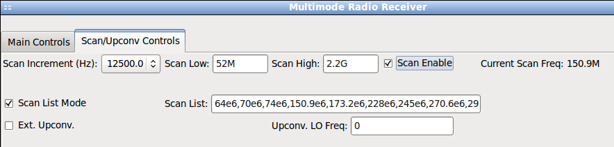

ich mache auch gerade meine ersten Gehversuche. Als erstes wird wohl die
Standardantenne einer Stab/Draht-Antenne für die Frequenz (~ 100 MHz)
her müssen.
Ich habe unter Linux multimode.py laufen; schon ganz gut. Was ich aber
noch nicht gefunden habe: Eine Software, mit der man wie damals mit
einem "richtigen" Funkscanner immer nur bestimmte Frequenzen anspringt.
Bei einem bestimmten Pegel bleibt er dort stehen, wenn der Pegel abfällt
läuft er seine Liste weiter. Hat einer solche Software für RTL-SDR sowas
gefunden? Reine Scannersoftware (also einen Frequenzbereich durchfahren
und die Pegel im Diagramm anzeigen, z.B. gr-scan) meine ich nicht.

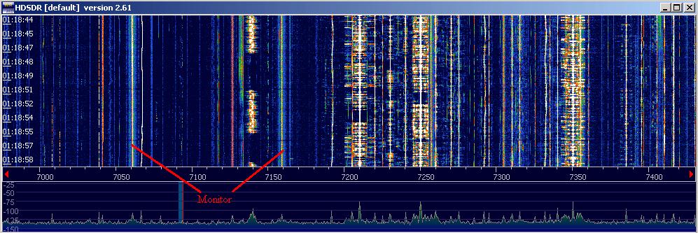

von Horatio (Gast)
Ähem, nun ja, das von mir erwähnte multimode.py kann das dann auch. Nur
ist die Doku sch....
Ein Screenshot des zweiten Karteireiters
http://www.superkuh.com/gnuradio/multimode_scan.png hat mir dann die
richtigen Einstellungen verraten. Dann doch nicht so selbsterklärend.
Noch ein Tip für alle Anfänger: Die Antenne macht unglaublich was aus!!!
Ein simpler Draht der richtigen Länge bringt schon enorm was.

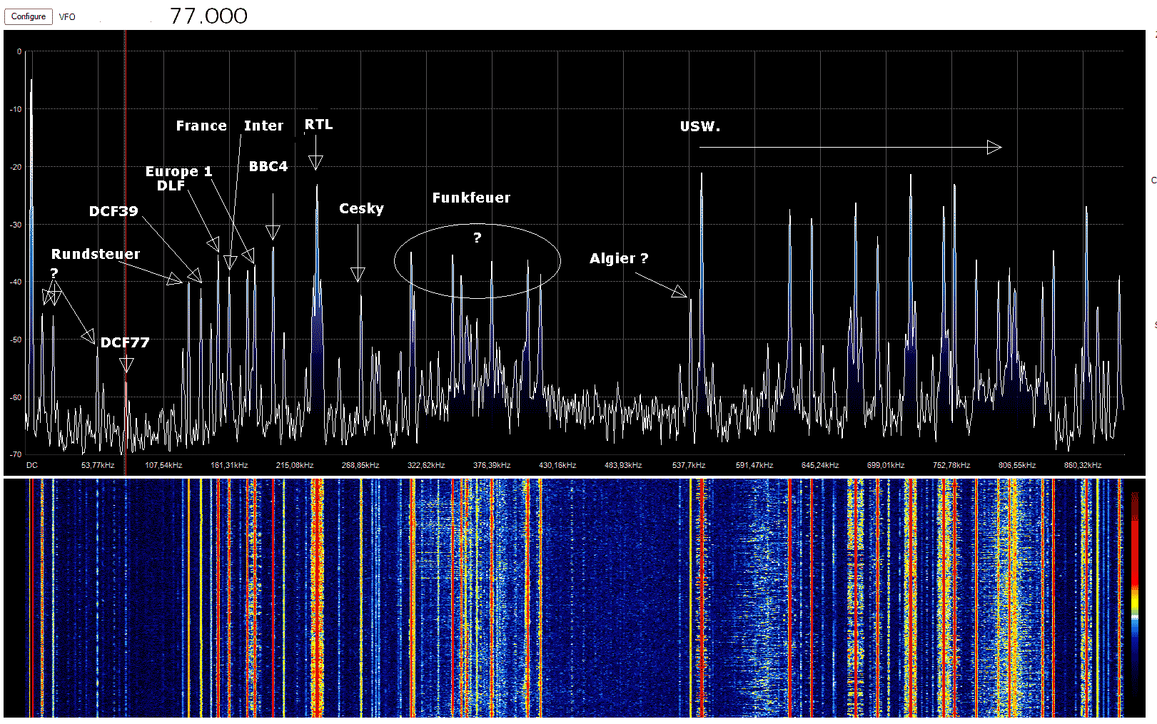

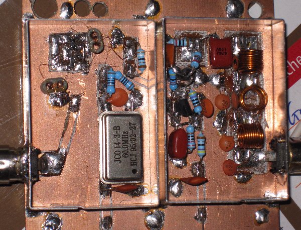

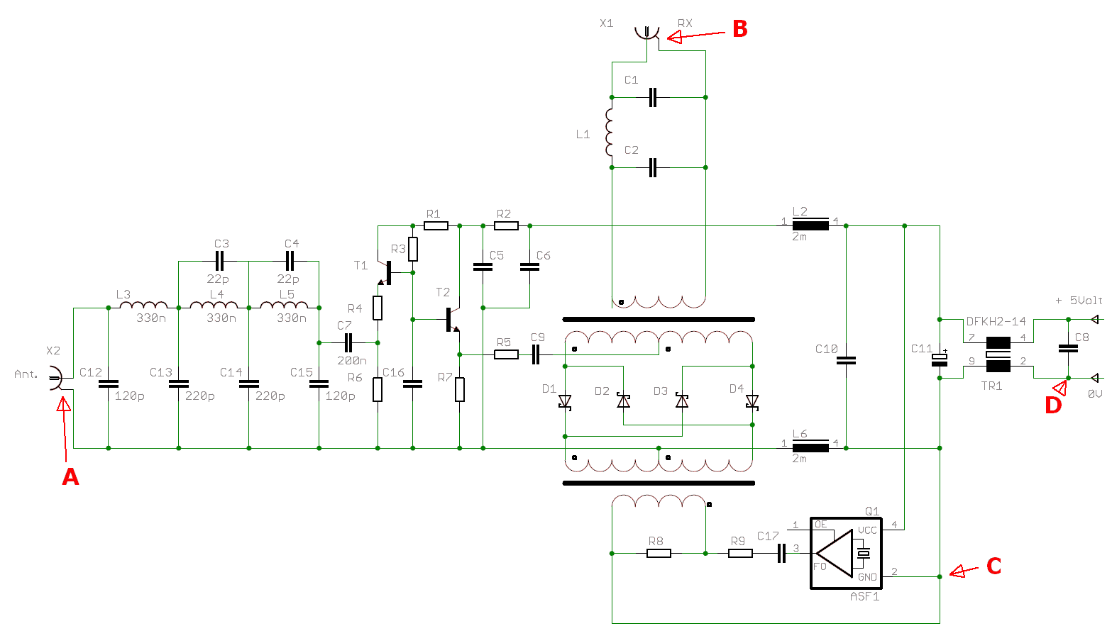

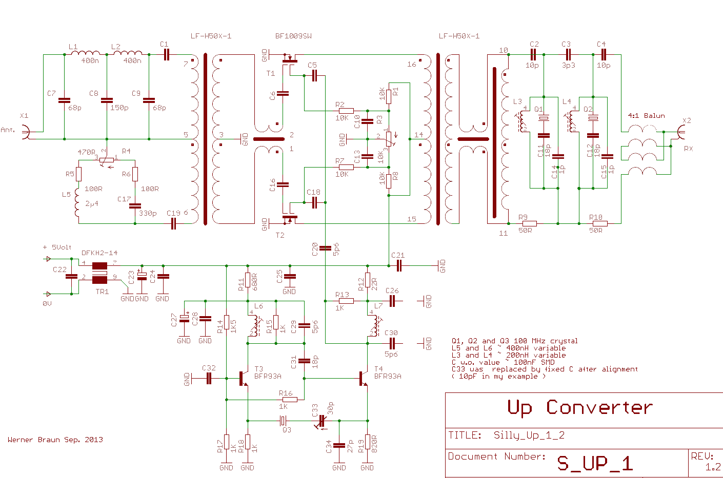

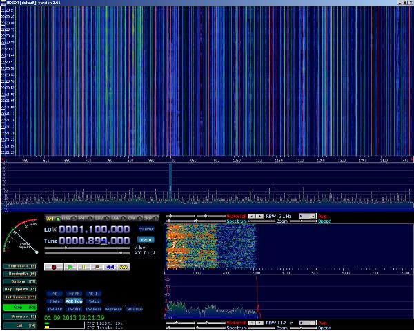

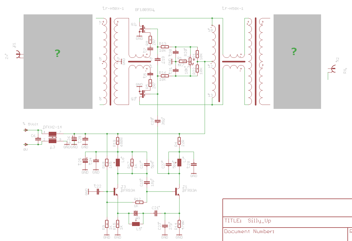

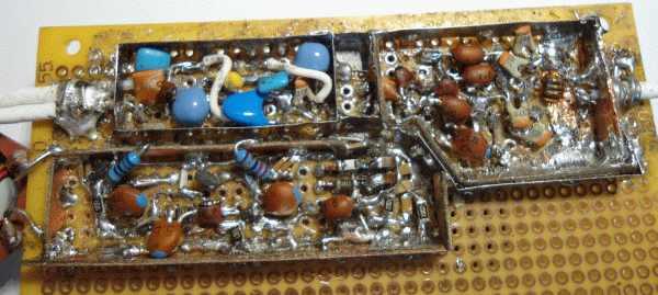

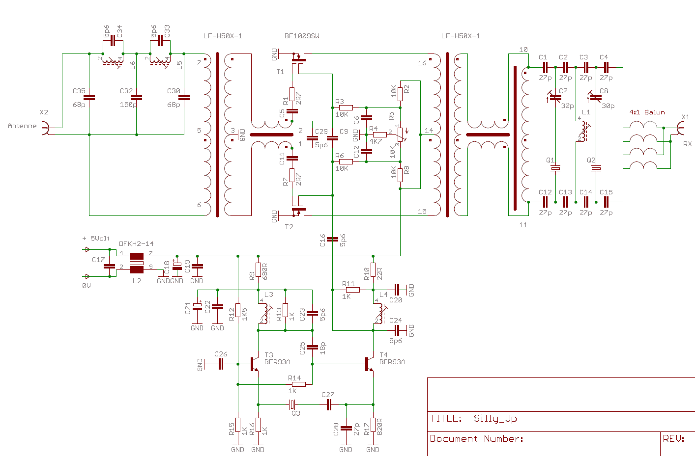

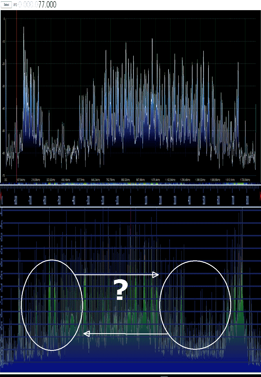

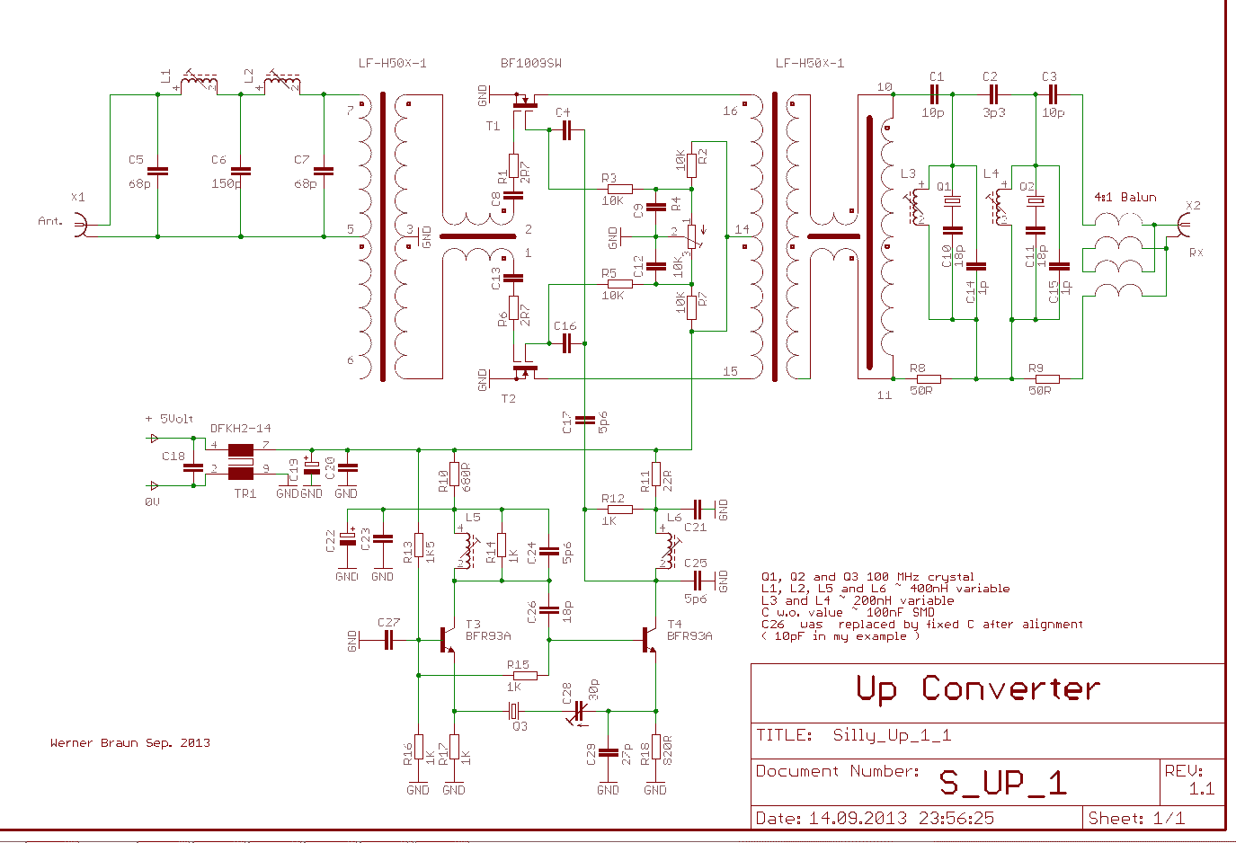

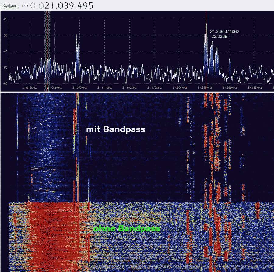

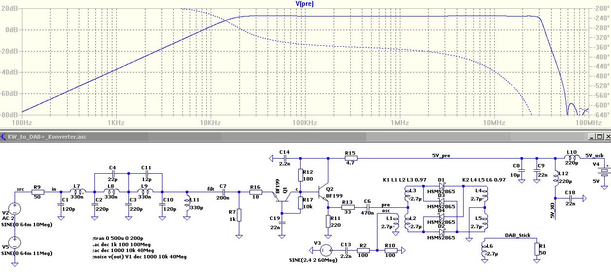

von B e r n d W. (smiley46)
ich experimentier gerade auch mit einem Konverter rum. Der
Frequenzbereich reicht von 10 kHz bis 30 MHz. Das Teil arbeitet
allerdings noch nicht ganz zufriedenstellend. Zuerst hab ich einen Noxon
Stick mit E4000 Frontend verwendet. Die Menge der Phantomlinien im
Wasserfall war überwältigend.
Dann hab ich mir doch noch einen anderen mit Rafael R820T Chip zugelegt,
das Ergebnis ist deutlich besser. Trotzdem sind 2 von 3 Linien im
MW-Bereich keine Rundfunksender. Diese Linien erzeugen bei den
eigentlich gut zu empfangenden Stationen Pfeiftöne und andere Störungen.
Als Antenne verwende ich eine Mini-Whip. Das nicht zu starke
Ausgangssignal scheint dem DAB-Stick entgegen zu kommen. Ohne Antenne
sind nur 4 schwache Linien sichtbar. Entweder der DAB-Stick macht
Kreuzmodulation durch die schiere Anzahl der Signale oder die
konvertierten Signale mischen sich im DAB-Stick mit dem Restträger des
Quarzoszillators. Ich frag mich, ob es was bringt, den 60 MHz Rest vom
Quarzoszillator mit einem Oberwellen-Quarz-Diplexer rauszufiltern. Nach
dem Ringmischer scheint noch ein deutlicher Rest des 60 MHz Signals
übrig zu bleiben.
Dann werde ich erst mal versuchsweise einen Preselektor zwischen Antenne
und Konverter schalten, das geht einfacher.
@Werner
Bei Deinem Mittelwellen-Spektrum scheinen deutlich weniger
Phantomsignale aufzutreten, siehst Du das auch so?
von Winfried Schreiner (Gast)
mit dem Quarzoszillator, direkt neben dem Diodenmischer, wirst du dessen
Signal wohl kaum unterdrücken können. Stört auch nicht weiter; man weiß
beim Wasserfall wo die Quarzfrequenz liegt;) Die braucht man zum
'Rausrechnen' bei der Frequenzanzeige. Wichtig ist, dass der
Diodenmischer impedanzrichtig mit 50 Ohm abgeschlossen ist.
z.B mit zwei parallelgeschalteten J310. Siehe ähnliche Aufgabenstellung
in:  http://www.qrpforum.de/index.php?page=Thread&threadID=7553
Ein TP, vor dem Mischer, ist notwendig um die dicken Signale UKW
Rundfunk und UHF TV - vor dem Mischer! - zu unterdrücken.
Mit einem ähnlich aufgebauten Upconverter habe ich - zusammen mit einem
billigen DVB-T Stick - recht brauchbare Ergebnisse erzielt.
Von 60 KHz (MSF) bis 30 MHz ist da einiges zu hören. AM Rundfunk, SSB
AFU Stationen und ... Ohne Konverter sind auf 2m und 70 cm etliche
Relais zu hören. Bei mir im Umkreis von 120 km. Natürlich mit einer
'richtigen' Antenne!
Wunder darf man allerdings bei einem Preis von 10 € nicht erwarten.
73
Winfried, DC0VD

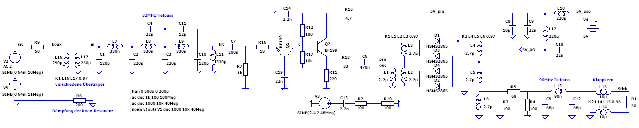

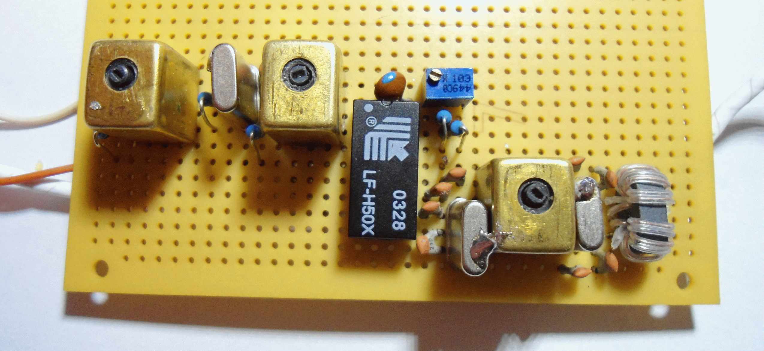

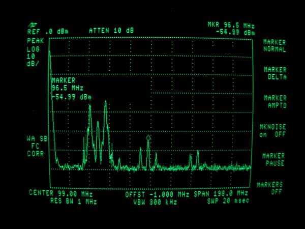

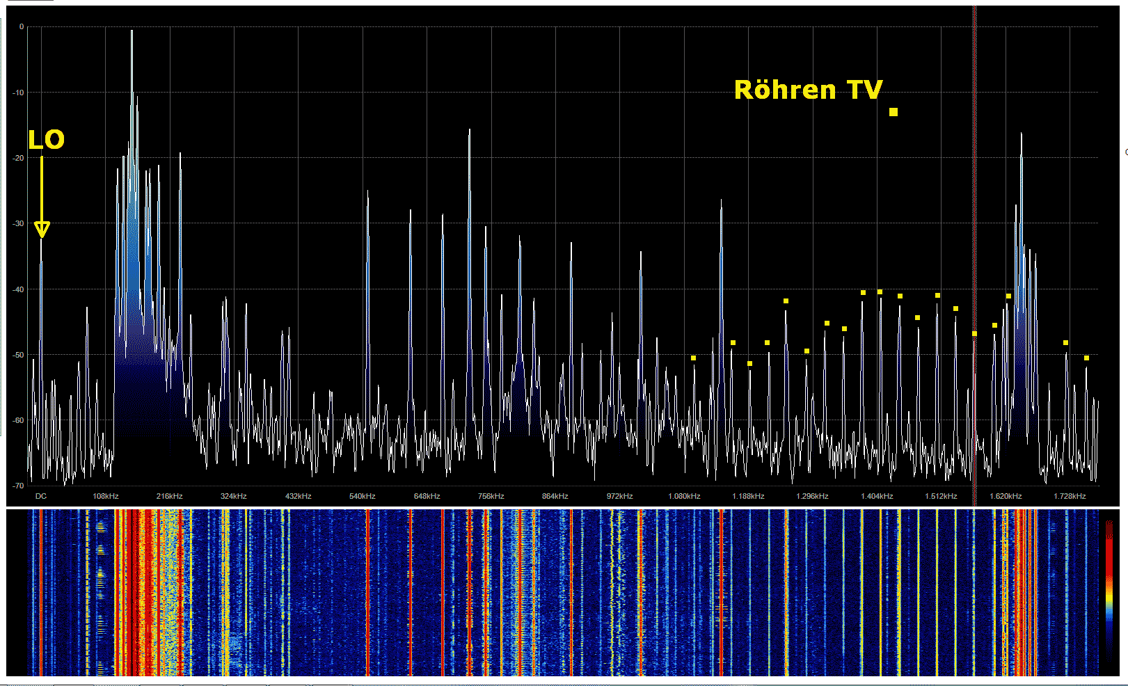

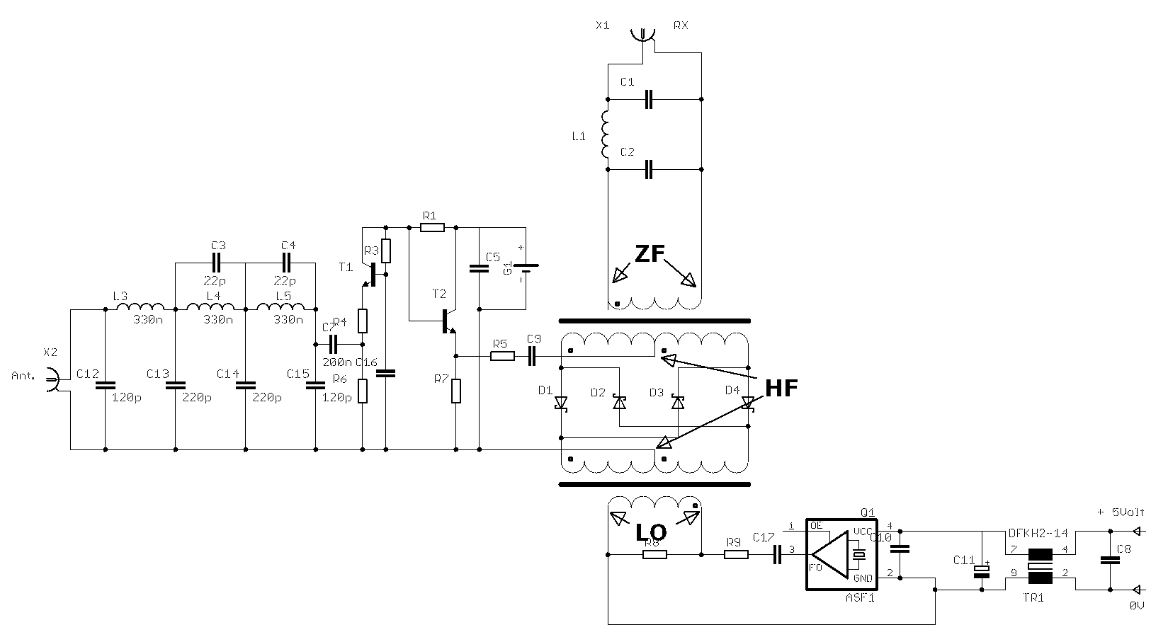

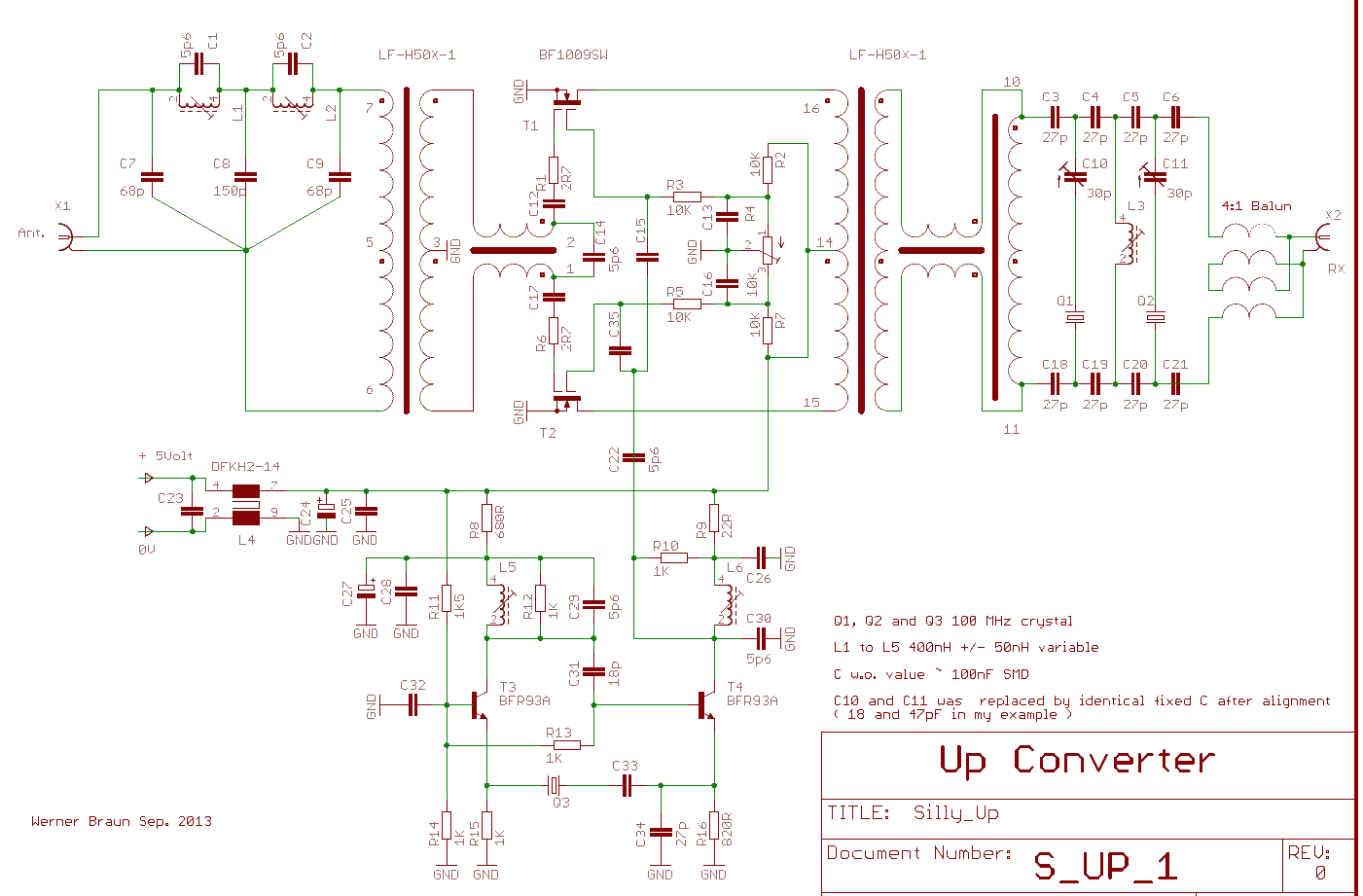

von Werner (Gast)
so wie Du habe ich das auch schon gebaut. Mit fertigem Ringmischern (
IE500, HPF505 usw. ) Als LO einen CMOS ( TTL ) habe ich mich noch nicht
getraut... schon die nötigen 4 - 10 dBm wird man so nicht erzielen.
Später hat man nur Ärger die "Leistung" wieder einzufangen.
Für einen Stick habe ich das auch nicht gemacht. Die Qualität und
Eigenschaften des Sticks rechtfertigen den Aufwand nicht
Ich wollte etwas, dass am USB Port mitbetrieben wird. Am Ende geht das
Innnenleben eines Stick wieder mit in das Gehäuse, wie beim
"SuperStick".
Mein Draft braucht 9 mA und schlägt sich wacker.(Batteriebetrieb nicht
ausgeschlossen). Ich nehme aber schon 42m Draht und den Blitzableiter
als Gegengewicht :0) Starke KW Rundfunksender erreiche annähernd den
Pegel des LO am Ausgang, also in der Regel zuviel für einen Stick, eher
Dämpfen angesagt.
Auf der Reise und unterwegs als Spielzeug, man wird meist nur einen
Behelf als Antenne haben. Rein wird es 1 x hochohmig ( ~ 600 Ohm,
symetrisch ) und einmal 50Ohm unsymetrisch gehen. Noch Baustelle.
Den 100 MHz LO bei DC bekomme ich noch besser weg, ein einstufiges
Crystal-Notch reichte aber noch nicht...
Eine Pfeifstelle macht der Stick auf den ersten zwei MHz ( 100 - 102 MHz
Ein FM Rundfunkender schlägt durch ( kein Wunder liegt doch alles lose
und offen auf dem Tisch )
Im Bild die LW und MW mit einem Abschlusswiderstand am Eingang.
Grüße Werner

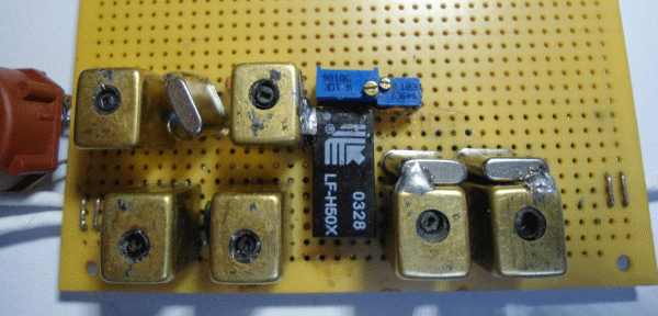

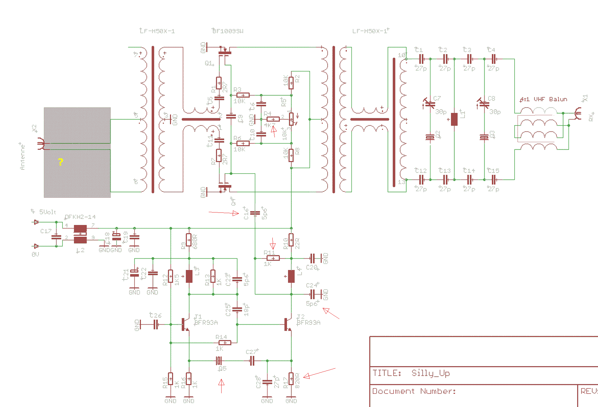

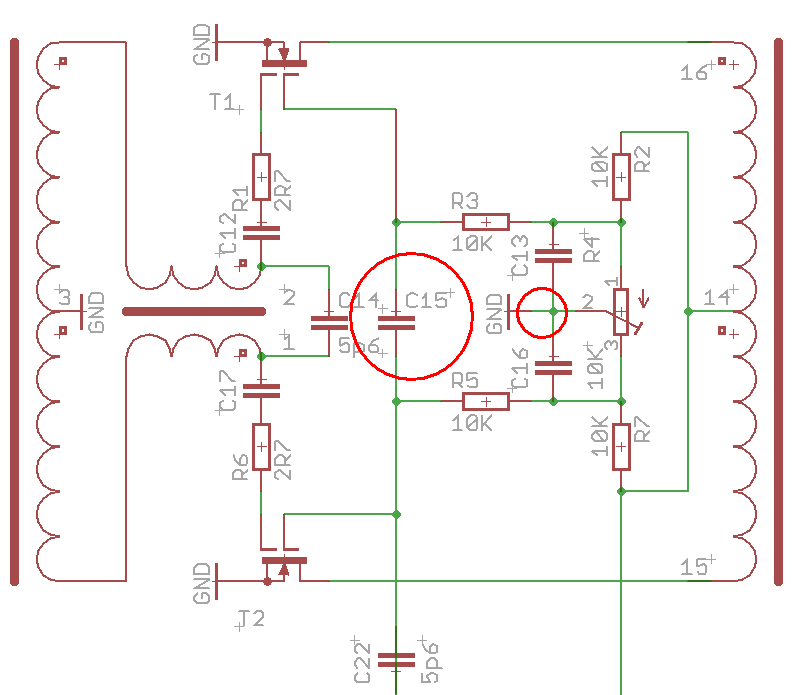

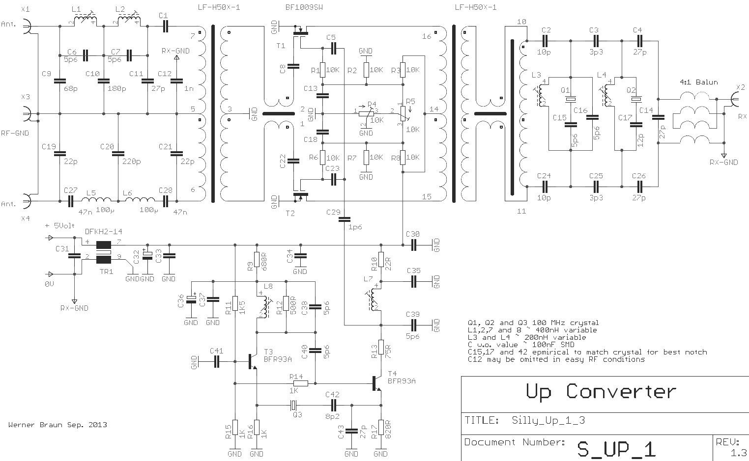

> einen Preselektor zwischen Antenne und Konverter schalten
Das hat nicht wirklich viel bewirkt. Ein Pi-Dämpfungsglied mit 10 dB
zwischen Ausgang und Stick brachte dagegen eine Verbesserung.
Wo soll er denn sonst hin? Das Oszillator-Signal geht sogar über einen
Spannungsteiler direkt in den Mischer rein ;). Da ich den
Dioden-Ringmischer selber aufgebaut habe, werden die 60 MHz am Ausgang
vermutlich mit max. 40 dB unterdrückt. Da könnte ich mal einen fertigen
von MiniCircuits ausprobieren.
Es gibt noch Platz für Abschirmungen zwischen 30MHz Tiefpass und
Vorverstärker und zwischen Oszillator und Ausgang. Einen UKW-Durchschlag
kann ich nicht feststellen, das Filter scheint gut zu funktionieren.
- Es gibt bei 2024 kHz ein starkes Signal (S9+30), breiter als 20kHz,
welches sich ca. alle 253 kHz wiederholt. Auf 253 kHz selber gibt es
allerdings nichts.
- Es könnte sich noch um Störungen vom Computer selber handeln. Also die
Antenne mal so weit als möglich vom Computer weg, momentan sind es nur 4
Meter.
- Störungen aus der Nachbarschaft,  allerdings sind mit dem
Weltempfänger/Ferritantenne viele der Pfeifstellen selbst 2m neben dem
Computer nicht vorhanden.
Zumindest hätte ich gerne den Grimeton bei 17,2 kHz noch mit dabei, es
kommt jetzt schon einiges. Vielleicht sind auch meine Erwartungen zu
hoch.
Ein paar Probleme hab ich rausgefunden:
- Einige Linien stammen vom Monitor meiner Frau
- Einige weitere Linien von meinem Monitor
- Deutlich mehr Störungen kommen von meinem Computer.
Da ohne Antenne das Bild praktisch leer ist, vermute ich Mantelwellen,
welche vom Computer über den Schirm des Koaxkabels auf die Antenne
gelangen. Beim Einfügen eines Klappferrits mit 5 Windungen auf der
Leitung zwischen Stick und Konverter bildet sich erst ein breites
Störungsmaximum bei 1,5 MHz, welches sich beim Zuklappen auf 1 MHz
verschiebt.
Beim angehängten Bild hatte ich den Monitor kurz aus- und wieder
eingeschaltet. Inzwischen hängt zur galvanischen Trennung ein Übertrager
zwischen Stick und Konverter. Als Antenne verwende ich momentan einen
einfachen Dipol unterm Dach per Balun angekoppelt an ein RG58 Kabel.
Das Monitor-Netzteil muss wohl entstört werden, es scheint direkt zu
strahlen. Aber der Empfang wird schon deutlich besser. Zum Schluss
probier ich die Mini-Whip nochmal. Dann fehlt noch ein Übertrager,
welcher breitbandig 15 kHz bis 30 MHz kann, ob das wohl machbar ist?
> solltest Du den üblichen IF gegen RF tauschen
Das ist schon so, ich geh beim IF rein. Um die 50Hz-Unterdrückung zu
verbessern, hab ich noch L11 eingefügt. Mit einem Übertrager am Eingang
ist sie aber nicht notwendig.
Gestern hatte ich den Eigenbau-Mixer versuchsweise gegen einen TFM-2+
getauscht, der laut Datenblatt typisch 55 dB zwischen den Ports bei <100
MHz isoliert. Subjektiv ist kein Unterschied zu festzustellen.
Mein Problem kommt anscheinend zu 90% von Computer und Monitor und
landet als Mantelwelle auf dem Koaxkabel. Im Prinzip müsste jeder mit
einem Software Designed Radio ähnliche Probleme haben.
Ich brauch mindestens >40 dB Dämpfung der Mantelwelle, weshalb ich
momentan einen 1:1 Übertrager zur galvanischen Trennung zwischen
Konverter und Stick verwende. Dieser ist ja nicht besonders
anspruchsvoll, da der Frequenzbereich nur von 60-90 MHz reichen muss.
Der zweite Übertrager in der Antennenleitung schafft momentan nur 1-30
MHz, er sollte aber 15kHz-30MHz überstreichen. Damit ist der Empfang ab
1 MHz aufwärts. Es gibt bestimmt einen Trick, um Übertrager
breitbandiger zu machen. Die von Mini-Circuits haben zumindest sowas im
Programm (T1-6, T2.5-6T-X65).
Auf einer alten Netzwerkkarte ist dieser SMD-Übertrager drauf:
http://www.lankom.com.tw/product/pdf/spec_SQ-H40B-C.pdf
> dann darf von den 60 MHz nicht mehr viel rauskommen.
Da warte ich mal ab. Wenn die anderen Probleme gelöst sind, wird erst
sichtbar, ob Handlungsbedarf besteht.
von Werner (Gast)
> solltest Du den üblichen IF gegen RF tauschen >
Nein, ich meine Gleichspannungsgekoppelt, wie im Bild "Umkehr".
>Im Prinzip müsste jeder mit einem Software Designed Radio ähnliche Probleme
haben.
Jaein.
Meine PCs sind alle pflegeleicht, ich kann keine Störung daraus
ausmachen.
Ich habe meine Bude konsequent entwanzt.
Die schlimmsten Kandidaten waren PLC im Umkreis 100m.
Einem habe ich gezeigt: WLAN geht doch, wenn man es richtig macht.
Der zweite zog um, bevor ich die BNetzA holen musste.
Bei mir selbst waren es die SAT Receiver die die Pest brachten.
Winfried schrieb:
>Wichtig ist, dass der Diodenmischer impedanzrichtig
Daran ändert sich nie etwas, er bringt erst etwas bei enormen Aufwand.
Sonst ist er für die Katz und kaum (nicht) besser als der Stick.
Ich habe keine Antenne FÜR LW. So eine Loop braucht es.
Im Selbstversuch habe ich 10m Draht in einen Baum geworfen.
Die Masse ist meine Heizung .... ( Bild Probleme )
Wenrer

von Werner (Gast)
DGPS schrieb:
> Deine Funkfeuer sind mit großer Wahrscheinlichkeit DGPS Baken. Die
> liegen um die 300kHz
Hört sich das so an ?
von TAFKASOH (Gast)
Nein, das ist die NDB BOT (Bottrop) auf 406,5 kHz. Der Anteil an DGPS
Stationen duerfte gegenueber den NDBs sehr gering sein.
von Werner (Gast)
OK, die Frequenzangabe ist ~. Die Träger tasten um.
Geht es um das Schwebungsnull der längeren Phase ?
Mit der (etwa) gleichen Folge gibt es noch ein paar andere.
Weder NDB noch DGPS sagen mir etwas.
Einfach nur die Neugier, was da an meinen 10m Draht piepst.
Ja, die Ansteuerung sieht etwas unsymetrisch aus. Haben die BF1009 ein
automatisches Bias, weil beim G1 kein Gleichstrompfad vorgesehen ist?
Bei mir gibt es momentan zwischen Konverter und Stick überhaupt kein
Filter, sondern nur ein 9 dB Dämpfungsglied. Nach dem Dämpfungsglied bin
ich bei ca. -3 dB bezogen auf das Antennensignal.
Daurch das fehlende Filter wiederholt sich das Empfangssignal alle 60
MHz, das erste mal also bei 120 MHz spiegelbildlich nach beiden Seiten.
Vermutlich ist der Stick schon dadurch überfordert.
von Werner (Gast)
Der LO muss unsymetrisch  und phasengleich zugeführt werden.
Sonst macht Gegentakt und Trafo keinen Sinn.
Die 90° durch C15 waren das Problem.
LO und Mischer "floaten" eigentlich.
Ihre Masse (HF) ist weder mit Antenne noch Stick verbunden.
Das brachte einige Vorteile.

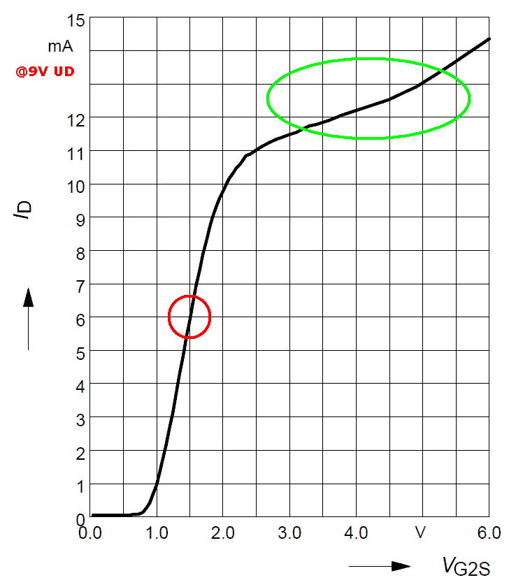

>Haben die BF1009 ein automatisches Bias, weil beim G1
BF1009 haben einen AutoBias.
Ich bastele gerne mit ihnen, es spart etwas "Schweinefutter".
Das Datenblatt verrät (mir) nicht wirklich was drinnen ist.
Ich würde das Schaltzeichen als steuerbarer Verstärker deuten.
G2 ist auch HF mäßig nicht spezifiziert, als "gain control" DC gedacht.
Versuche zeigten aber G1 ~ G2 und UD = 5 Volt funktioniert prima.
http://www.pollin.de/shop/downloads/D130854D.PDF
Es gibt ihn für 3 Cent das Stück beim P....n
Dort gibt es auch eine Netzwerkkarte
94-721739 Netzwerkkarte ACCTON EN1207F-TX für  1,50 EURO
Darauf ist so ein Übertrager ( zum Auslöten )
BF93AW hat es dort für 3,5 Cent das Stück.
P...n vertreibt und bewirbt PLC, ich würde ihn am liebsten boykottieren,
nur dann kannst Du nirgendwo mehr kaufen :0(
>Durch das fehlende Filter wiederholt sich das Empfangssignal alle 60
Ja, da musst Du ran ... das ist noch schlimmer als zu vermuten.
Zumindest ein FC0013 Tuner hat noch eine Macke:
Dessen LO ist ähnlich Deinem LO quasi digital. Er empfängt gerne auch
die 3, 5 und 7 fache Frequenz ( Oberwellen des LO ).
Auch deshalb brauchte der "SuperStick" die Bandpässe.
Werner
>> MHz, bei 120 MHz spiegelbildlich nach beiden Seiten.
Am Spektrum-Analyser war schön zu sehen: Das Signal bei 120 MHz war fast
stärker als das Original. Nach Einbau eines Filters waren die
Seitenbänder bei 120 MHz komplett weg und bei den Harmonischen von 60
MHz nur noch kleine Spitzen zu sehen im Bereich von 100 µV. Dann hab ich
den Konverterausgang wieder mit dem Stick verbunden. Das KW Signal um
120 MHz war noch genauso da wie zuvor. Vermutlich mischt sich Signal mit
dem 60 MHz Träger und seinen im Frontend des Sticks erneut entstehenden
Harmonischen wieder hoch.
Inzwischen hab ich die Oszillatorfrequenz auf 48 MHz reduziert, damit
bleibt mein oberes Bandende weiter vom UKW-Bereich weg. Außerdem liegen
16 MHz Quarze in der Bastelkiste, damit kann ich versuchen, den 3x16 =
48 MHz Träger wegzufiltern.
Noch ein Pänomen: Mein Eigenbau-Mischer hat bevorzugt geradzahlige
Harmonische (x2, x4 ...) erzeugt, der gekaufte eigenartigerweise
ungeradzahlige (x3, x5 ...).
> Der U-Boot Funk taucht ab
Momentan funktioniert VLF aus verschiedenen Gründen nicht besonders gut,
Antenne, Übertrager-Bandbreite... DCF77 funktioniert jedoch gut. Die
Loop geh ich später nochmal an. Bei mir reagiert das auch extrem
empfindlich auf die Verstärkung. Zu wenig: Kein Signal, zu viel: Alles
zugemüllt. Die goldene Mitte ist fast nicht existent.
Wenn ich die Verstärkung erhöhe, gibt es zwei Punkte bei 16 dB und bei
32 dB, bei denen sich schlagartig die Störungen vervielfachen. Leider
hab ich in die Regelstrategie momentan keinen Einblick.

>Inzwischen hab ich die Oszillatorfrequenz auf 48 MHz reduziert ...
Das halte ich für keine gute Idee.
Wenn ich eine Tüte 144 MHz Quarze gehabt hätte, dann wäre das mein LO
geworden. Dafür habe ich einige gute Nachsetzer. So wurden es 100 MHz.
Der Rundfunk macht hier keine ( beherrschbare ) Probleme. Es kommt kein
Sender über den Antenneneingang des Konverters zum Stick.
Mit 48 MHz hast Du sechsmal mal zwei Kurzwellenbänder bis 300 MHz. Darin
sechs LOs. kritischer finde ich, dass die Seitenbänder am Mischerausgang
sich dann überlappen. In den Bereich 18-30 MHz fällt zum Beispiel das
Produkt 48 minus ( 30 bis 18 ) MHz.

Ich habe auch noch etwas gebastelt um dem Stick das Leben zu
erleichtern.
Der quarzgestörte Hochpass zum Ausgang war nicht so gut.
Ein quarzgestörter Bandpass ist besser.
Den LO habe ich in die Sperre gezogen und stoße jetzt an das Limit des
Aufbaus. Ohne Schirmung koppelt nun der LO mehr direkt in den Ausgang
als über den Übertrager. Kann also noch besser werden. Räumlich hätte
ich das anders / besser anordnen sollen. In dem Lochratserchaos nicht
nachträglich möglich.

Die Wiedergabe in SDR# geht super, in HDSDR steht alles Kopf ? ... auch
wenn ich damit empfange.
Ganze Bereiche sind vertauscht. HDSDR ist nun so eine Software die mir
nicht gefällt und alles ist dort wo ich es nicht platzieren würde.
Irgendwie habe ich ihr auch einmal beibringen können wo der LO der
Aufnahme war ( kann es nicht mehr finden, reproduzieren ) und es wurde
noch merkwürdiger.
Ich hätte gedacht die FFT ist ein Standard Modul, welches beide ( alle )
benutzen.
Bei mir sitzt da momentan ein 90 MHz Tiefpass 3. Ordnung, aber der
Träger ist halt noch voll da und das untere Seitenband unterhalb von 48
MHz auch. Keine Ahnung, was der Stick aus dem unteren Seitenband macht.

Also, es ist leider nicht ganz weg, aber um Faktor 10 reduziert. Beim
ersten Sender hab ich zwischen AM, LSB und USB gewechselt. Die Letzten
30 Sekunden bin ich beim 48 MHz Träger. Das ist sehr wahrscheinlich das
selbe Phänomen. Jetzt stellt sich die Frage, ob es beim SDR# auch
auftritt.

von Werner (Gast)
> Oberhalb 20 MHz hatte ich bisher ohnehin kein verwertbares Signal.
Ich will Dir das "Piratenband" ersparen.
Z.Zt. läuft ein Kontest, auf 10 Meter höre ich ganz Europa mit dem

Silly für heute...
Für LW müsste das Antennensignal an Pin 6 des Überträgers gehen.
Für MW müsste ein Kondensator parallel zum Antenneneingang.
Für obere KW eine Spule =
Wird schon ...
Gute Nacht

hat funktioniert. Danke.
Ich habe gerade die "Klangwaage" für HF probiert.
Siehe Antenneneingang.
Geht ganz gut, man kann das obere oder unter Bandende um 15-20 dB
dämpfen.
Dabei verschwinden manche Geistersignale :0)
Oder man dämpft einfach, je nachdem ob der Störer "oben" im CB Band
sitzt und um die Ecke oder in Chins und im Rundfunkband.
Grüße Werner
Hallo Werner
Momentan hab ich ein eigenartiges Phänomen: Meine Antenne kommt auf
Mittelwelle in Resonanz, aber das kann von der Länge her eigentlich
nicht sein. Deshalb hab ich mit R6=200 Ohm versucht die Resonanz zu
bedämpfen. Bei jeder der Dateien verbinde ich bei 30 Sekunden mit R6 den
Koax-Mantel mit Konverter-GND. Das ist jetzt eher ein Antennen-Problem.
Übertrager1 ist eine stromkompensierte Drossel und geht bis mehrere 100
kHz.
Übertrager2 hat 250 µH pro Wicklung und sollte von 20 kHz bis 2 MHz
reichen.
Übertrager3 hat 13 µH pro Wicklung und geht bis 1-20 MHz.
http://www.b-weeber.de/sdr/SDRSharp_20130915_220849Z_687kHz_IQ_R820_DC-1400kHz_Übertrager1.zip
http://www.b-weeber.de/sdr/SDRSharp_20130915_220027Z_687kHz_IQ_R820_DC-1400kHz_Übertrager2.zip
http://www.b-weeber.de/sdr/SDRSharp_20130915_220556Z_687kHz_IQ_R820_DC-1400kHz_Übertrager3.zip
Gruß, Bernd

Nur ein paar Sekunden, aber Du kannst alle paar Sekunden einen anderen
Sender hören...
DIESE WAVE IST KEIN AUDIO UND SEHR GROSS.
NUR ABSPIELBAR MIT ENTSPRECHENDER SOFTWARE.
WAS IHR MIT DER SOUNDKARTE HÖRT IST IM3 ...
https://www.dropbox.com/s/javcuffl2t0wrz6/SDRSharp_20130915_211639Z_882kHz_IQ.wav
( Ich hoffe der Link geht nicht nur auf meinem PC )

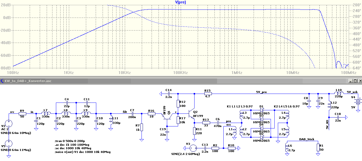

Ich glaube Deine Übertragerfrage besteht nicht.
Wenn es denn ein Passivmischer sein soll, so hast Du doch zwei
Übertrager.
Wenn denn da ein Vorverstärker rein muss, dann weiß ich jetzt nicht wie
gut die BF199 mit dem gesamten Spektrum klarkommen.
Man könnte sie mit einer Batterie betreiben und die Lage entspannen.
Da müssen aber eher dicke Dinger rein und einige mA verbraten werden.
Aus meiner Sicht liegt Dein Problem in den Bezugspunkten der Signale.
Halte mal "Masse" A, B, C und D konsequent getrennt und die Welt sieht
freundlicher aus.
Simulieren lässt sich das schlecht ( mit SPICE ) ?
Bei mir wird es schlecht bis unmöglich, wenn ich A, B, C oder D
miteinander verbinde.
Danke für die Idee. Zumindest kann ich den Ausgangsübertrager des
Mischers verwenden, wenn ich auf meinen Selbstgebauten zurückwechsle.
Dann muss ich noch die Buchse isolieren. Mit einer Batterie hatte ich
schon probiert, das ändert nichts. Momentan verwende ich ein
Labornetzteil, welches auch galvanisch getrennt ist. Der Punkt C sollte
problemlos auf eine der anderen Massen geschaltet werden können, da ja
ein Übertrager folgt.
(Die Basis des T2 muß auf den Kollektor vom T1)
Durch T2 fließen ca. 16 mA. Die Verstärkung hab ich von 14 auf 11 dB
reduziert, dadurch hat sich der simulierte IP3 auf 15 dBm verbessert. Am
Ausgang komm ich auf 6 dBm, das entspricht den Daten des Ringmischers.
Es ist kontraproduktiv, vorher zu verstärken und dann ein Dämpfungsglied
mit 9 dB nachzuschalten. Allerdings hatte ich nicht erwartet, dass die
DAB-Sticks so schwach sind.
Zu Deinem WAV-File:
Die Aufnahme scheint leicht übersteuert. IMO müsste der Bereich zwischen
350 und 530 kHz deutlich leerer sein, dazwischen setzt sich aber das 9
kHz Raster fort. Bei Dir ist die Signal-Stärke gleichmäßiger, bei mir
gibt es Resonanzen, die sich beim Anfassem verschieben.
Bei mit treten auch bei SDR# sporatische Buffer Underruns auf. Das
scheint ein Treiberproblem zu sein, das Web ist voll davon.
von QRL (Gast)
Die Signale müssen an sechs Anschlüssen des Ringmischers anliegen.
Der Ringmischer ist ein völlig symmetrisches Gebilde.
Keines der Signale muss einen Bezug auf Erde haben.
Am besten kommst Du weg, wenn du maximal einen Anschluss erdest.
Welchen ? Keinen ? Der Schirmungsaufwand scheint dann am geringsten.
So ein Laptop auf dem Schoß stellt keine wirkliche "Masse" dar, um das
Durchschlagen der ZF zu vermeiden verbinde ich die Masse des Sticks mit
der Schirmung des Konverters.
Es mag einem auch unwohl dabei sein 10, 20, 30 Meter Draht in luftiger
Höhe galvanisch mit dem USB Port zu verbinden.
Ich bin im übrigen eine kleine "Masse" und auf mich bezieht sich keines
der Signale.
Ich kann anfassen wo ich will, ohne einen Effekt hervorzurufen :0)
Die Aufnahme ist übersteuert. Die "RTL-AGC" war wohl noch an und ich
schrieb schon "RTL-AGC" kann von Vorteilsein, eben "kann".
Ich mache mal eine neue, wenn meine Frau schläft und ohne AGC.
Dieses Muster ist ihr TV (Flachbildschirm).
Ich nehme dann auch wieder die große Antenne und nicht den Draht im
Baum.
Die "Klangwaage" fehlte auch noch und bringt in Stellung "Bässe" auch
etwas.
Euphorie, aber dann kann es doch noch immer besser ...
Bei Gelegenheit zeige ich Dir warum mein Stick ab einer kritischen
Verstärkung vermüllt.
Ich habe ihn beim K...en erwischt.
Es ist der LO x 2 = 200MHz der ihn in den Wahnsinn treibt. Er ist viel
stärker als die 100MHz. Um ihn entsteht ein schöner Lattenzaun bei Gain
größer 7,1dB

> setzt sich aber das 9 kHz Raster fort
Ich glaub nicht an den TV, dann wären die Linien irgendwo zwischen dem
9kHz Raster. Jeder starke Sender kreuzmoduliert mit seinem Nachbarn,
deshalb das durchgehende Raster. Auf jeder der Linien ist ein leiser
Sender (oder zwei) zu hören.
Hallo Werner
Ich hab heute noch ein wenig das Monitor-Netzteil entstört. Einer der
Kühlkörper hat HF abgestrahlt, obwohl er mit 1 nF auf GND gelegt war. Da
Alle aufgeschraubten Teile sowieso isoliert sind, hab ich ihn direkt mit
GND verbunden. Jetzt ist das nur noch eine dünne Linie.
Durch meinen Tiefpass am Ausgang kommt oberhalb von 90 MHz kaum noch
was. Laut Spekky ist der höchste Peak ca. 30 dB unter dem Hauptträger.
Allerdings sind meine 48 MHz noch voll da, also da läßt sich noch was
verbessern. Beim Konverter ist der Ringmischer das schwächste Glied,
aber noch deutlich besser als der Stick.
Die Antenne hängt aus dem Badfenster und dort hab ich als Gegengewicht
die Wasserleitung angezapft. Wichtig ist einfach eine vom PC weit
entfernte Antenne und keine Mantelwelle. Momentan reicht es, wenn ich
den Ausgang galvanisch trenne. Die Antenne zu trennen bringt bei manchen
Frequenzen nur minimale Verbesserungen.

von Werner (Gast)
Ich habe noch etwas optimiert ...
Einstrahlfestigkeit ZF ( 100 - 130 MHz ):
Der 4:1 Balun war ein richtiger Hotspot. Es ist ein recht großes
Exemplar aus einer Antennenweiche gewesen. Er war auch etwas komisch
gewickelt, chinesisch und im Nachhinein so gar nicht symmetrisch. Ich
habe einen eigenen, neuen auf einem sehr kleinen Doppellochkern
gewickelt. Es müsste eigentlich ein 6:1 oder besser 9:1 sein.
C12 hätte ich gerne vermieden, aber hier in Flughafennähe war der
Flugfunk ein größeres Problem als der FM-Rundfunk. Die Sache ist nur so
erledigt, bringt aber je nach Erde ( Heizung, Wasserrohr, Dipolhälfte,
PC ) etwas Brumm oder ein leises Geräusch wie ein offener NF Eingang ...
das kleinere Übel.
Alle Abschirmungen sind mit der Masse des Sticks ( RX-GND ) verbunden.
Antenneneingang:
Der Mischer hat eigentlich eine Eingangsimpedanz von 600-1000 Ohm / 400
kHz bis 30 MHz. Rasch fallend < 400 kHz.
Alles Berechnen hilft nichts, reale Behelfantennen haben alles zwischen
30 und 5000 Ohm und für jede Frequenz etwas anderes. Mit verschiedensten
Drähten und Antennen habe ich so den besten Erfolg erzielt. Die Antenne
oder was man dafür missbraucht hat einen großen Einfluss,
Experimentieren ist angesagt.
Da das alles außer unsymmetrisch oder 50 Ohm Technik ist habe ich
Polklemmen ( Bananenbuchsen ) genommen. Da ist schnell 'mal irgend ein
Kabel angeklemmt. Die Buchsen wurden isoliert montiert ( HF , Erde, LWMW
), auch zwischen HF und LWMW erzielen symmetrische Antennen gute
Ergebnisse evtl. in Kombination mit einer "Erde".  Für Koaxialkabel
nehme ich einen üblicher Adapter.
Ausgangsfilter:
Der Abgleich war schwierig. Das Ziehen der Quarze und der Abgleich des
Bandfilters beeinflusste sich ständig gegenseitig. Ich habe es dann
gelassen.
Aus 10 Quarzen habe ich die drei Besten für das jetzige Filter
selektiert.
Die gewünschte Bandbreite von 30 MHz und die maximale Unterdrückung des
LO bekam ich nicht unter einen Hut, nicht ohne alles wieder auf den Kopf
zu stellen.
Mit etwas anderen C-Werten konnte man ein LW,MW Filter justieren, so
dass der LO unter der Nachweisbarkeitsgrenze verschwand !
Für 30 MHz Bandbreite und gegebene Spulengüte kommt man mit L3 ~ Maximum
bei (1)20 MHz und L4 ~ Maximum bei (1)10 MHz gut klar, der LO ist
dennoch kaum stärker als AM Mittelwellensender.
Mischer:
Mit R4 stellt man die maximale Mischverstärkung ein.
( recht definierter Punkt trotz 10 Gang Potentiometer )
Mit R5 stellt man die Symmetrie, das beste Großsignalverhalten ein
( sehr definierter Punkt trotz 10 Gang Potentiometer )
Minimales Gebrabbel zwischen 20 und 70 kHz oder
Minimales 200 MHz Signal oder
Minimaler AM Rundfunk im CB und 10 Meter Band.
( Letzteres evtl. die beste Methode ? )
Der Oszillator neigte zu parasitären Schwingungen.
G2 der DGs empfängt auch gerne. Den LO würde man besser resonant über
einen weiteren Parallelschwingkreis zuführen. Zu spät und kein Platz ...
Wenn es nicht nur um LW und MW geht, dann überrascht der Silly manchmal.
Oft besser als gedacht, gehofft und vernutet...
Grüße Werner
Ja, jetzt ist er noch immer nicht im Gehäuse :0(
