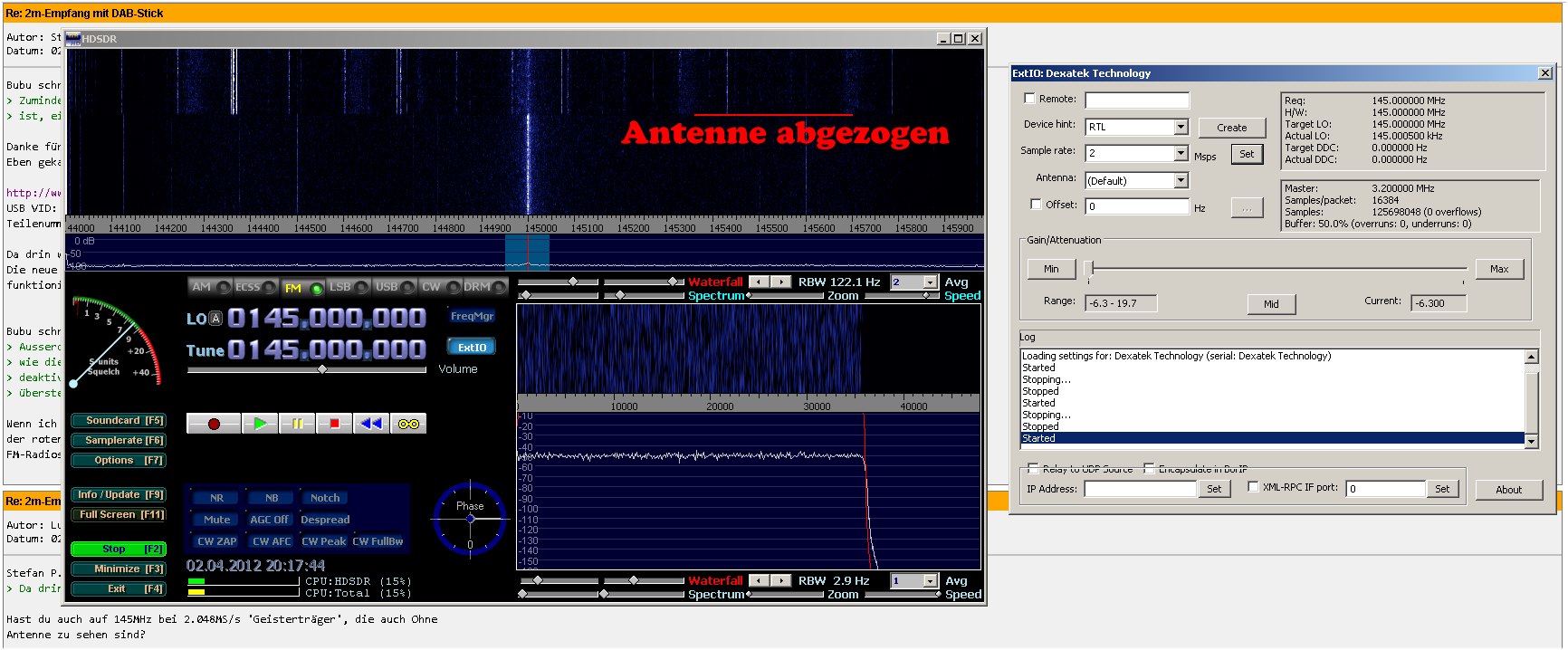

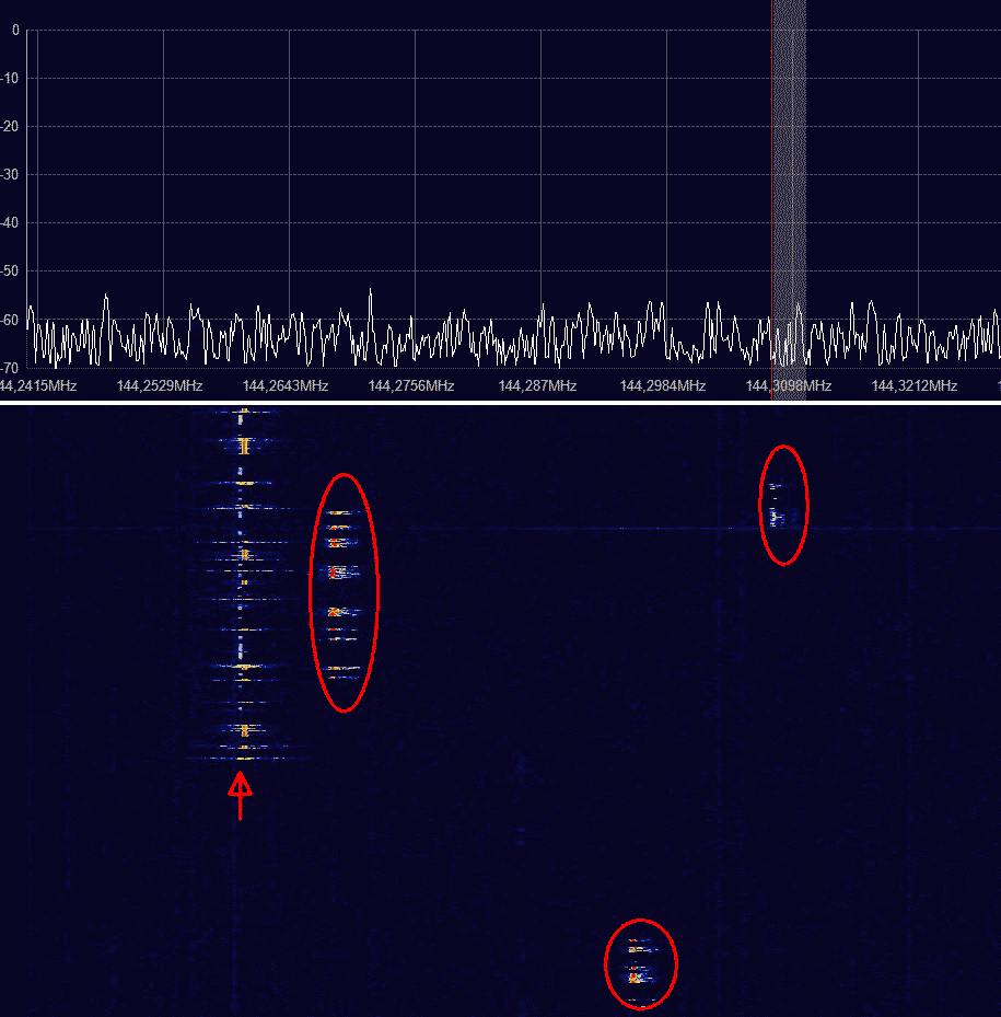

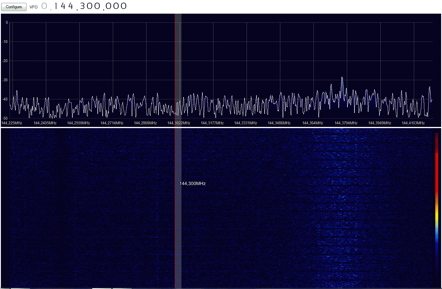

Als nächstes Versuchsobjekt bietet sich das 2m-Band an. Die FFT und der
Wasserfall zeigen auf 145MHz etwas trägerähnliches an, doch kann ich mit
dem Narrow-FM-Receiver von gnuradio dem nichts als Rauschen entlocken.
Die Antenne ist die mitgelieferte 30cm-Teleskopantenne. Der
NBFM-Receiver ist auf Tau:75u, max Deviation: 5k
Was mache ich falsch, oder übersehe ich etwas?
von Lukas K. (carrotindustries)
EDIT: Noch ein Bildschirmfoto, diesmal mit geringerer Bandbreite
von unklar (Gast)
Vielleicht ist der Träger ja nicht moduliert?

Wieso, in WFM geht es doch. --
Ich meine auch, der Träger sieht ziemlich unmoduliert aus ;-)
Es geht :)
Man muss den gewünschten Frequenzbereich rausfiltern, dezimieren, und
dann in den Demodulator geben.

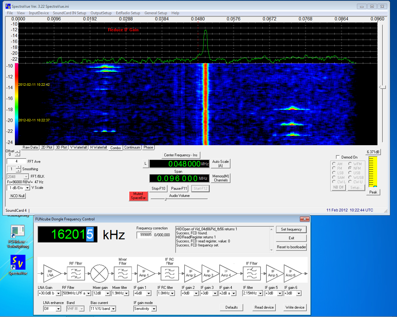

Hat allerdings eine Lücke genau im 23cm-Amateurband, ich habe versucht,
den Bildträger eines  ATV-Relais auf 1278 MHz zu sehen, genau da
funktioniert er nicht. Mit nur 96 kHz Darstellungsbandbreite
(USB-Soundkartenchip) würde der FM-Träger vermutlich ziemlich zappeln.

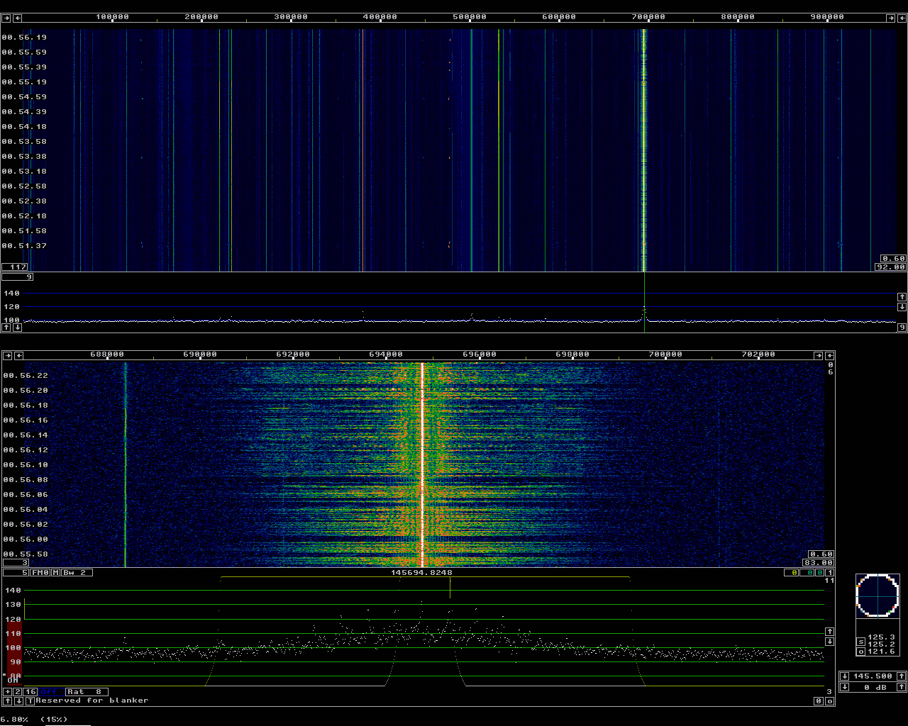

In der Mitte ist immer ein Träger angezeigt, der läßt sich nur mit
sauberem Abgleich minimieren. Ich vermute auch, dass das "trägerähnliche
auf 145 MHz" irgendein selbstgemachtes Störprodukt ist. Einfach mal
Antenne drehen, wenn es in alle Richtungen konstant bleibt ist es kein
echtes HF-Signal.
Hier die AIS-Schiffspositionsmeldungen 25 kHz unter- und oberhalb von
162 MHz, mit dem Funcubedongle und SpectraVue empfangen. In der Mitte
sollte eigentlich nichts sein.
Das ist normal für IQ-Empfänger. Was du da siehst, ist der Frequenzgang
der I bzw. Q Kanäle. Die sind AC-gekoppelt und demzufolge ist in der
Mitte ein blinder Fleck im Spektrum.
Zum einen haben sie immer einen zu hohen DC-Anteil, der weggefiltert
wird. Zum anderen sieht man dann immernoch das 1/f-Rauschen.
Ja, das musste ich auch feststellen. Diese Frequenz ist auch noch ohne
Antenne da :( Außerdem hat sich der Klasse-D-Verstärker als Störer
entpuppt - nun steht die Antenne auf dem Balkon.

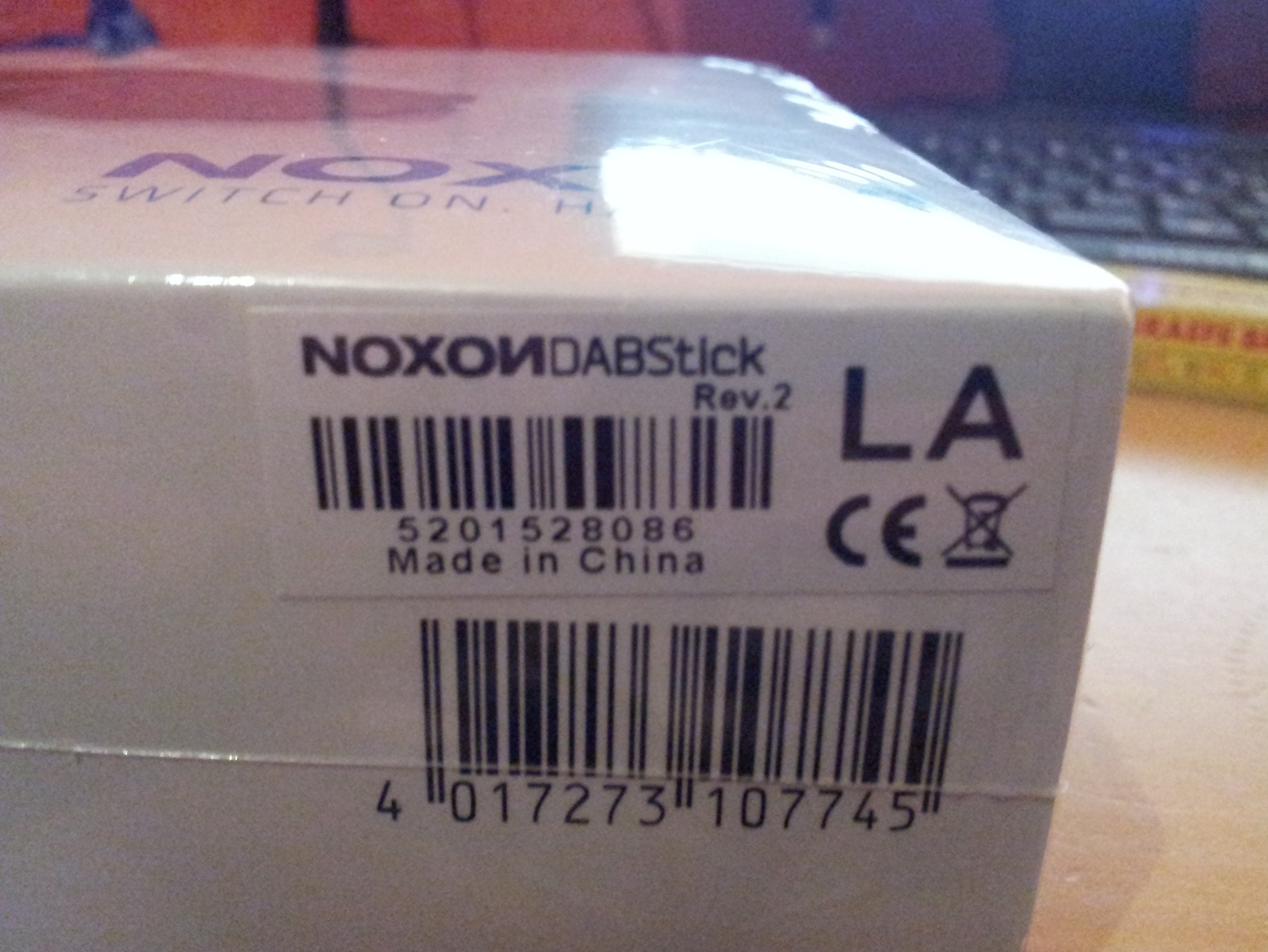

Wie unterscheidet man die Noxon Rev. voneinander?
Die aktuellen Modelle (Conrad) werden neuerdings mit Teleskopantenne
ausgeliefert, sind aber noch Rev. 1 mit FC0013 - was sind die Nachteile
dieses Tuners?

von Stefan L. (timpi)
Moin,Moin,
Das wüsste ich auch gerne. Mal abgesehen von der USB-ID kenne ich auch
keinen Unterschied. Andere Hersteller schreiben die Revision, zumindest
ab der 2. Harwareverion auf das Device. Wie Terratec das handhabt weiss
ich nicht. Auf den Revision1-Sticks steht jedenfalls nichts.
> dieses Tuners?
Der E4000 deckt einen grösseren Frequenzbereich ab, weshalb er wohl als
"der Bessere" bezeichnet  wird.
Im Anhang ist mal ein Bild des Babberls auf einem Rev1-Sticks.
Vielleicht  kann mal jemand mit Rev2-Stick vergleichen.
timpi

Das ist kein Merkmal für den neueren Tuner! Diese Verpackung, mit
Teleskopantenne hinten,  habe ich auch (seitlich ist fälschlich die
Stummelantenne noch drauf) und es ist ein Rev. 1 drin (also nicht der
__4000 Tuner)!
Die Seriennummer des Sticks ist als Aufkleber auf der Packung unten, EAN
ist 4 017273 107745
Stefan P. schrieb:
> Da drin werkelt ein RTL2832U + FC0013
Hast du auch auf 145MHz bei 2.048MS/s 'Geisterträger', die auch Ohne
Antenne zu sehen sind?
von Stefan P. (form)
Den hab ich eigentlich überall auf jeder Frequenz die als LO eingestellt
ist. Das ist glaube ich normal bei SDRs.

habe ich bei keinem entdeckt. Zusammenfassend muss es also 3
unterschiedliche Verpackungsvarianten geben, richtig?
Variante 1: Stick (Rev 1.0) Verpackung ohne Hinweis auf Win 7
Variante 2: Stick (Rev 1.0) Verpackung mit Hinweis auf Win 7
Variante 3: Stick (Rev 2.0) Verpackung mit Hinweis auf Win 7 SP1 und USB
3.0

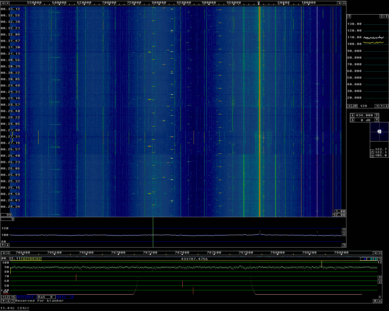

Die aktuelle Revision 3 kommt mit der unterstützen Kombination
RTL2832U/Elonics E4000: http://linux.terratec.de/tv_en.html
Die hat mir auch Ama**n geliefert.  Anbei ein Blick auf das
70cm-ISM-Band mit linrad. Nun muss ich nicht länger blind mit dem RFM12
darin fischen :-)

von ansel (Gast)
Lukas K. schrieb:
> So mal in die Runde gefragt:
> Was habt ihr eigentlich mit Euren USB-Sticks schon empfangen können
Gestern hatte ich mich auch mal an 2m versucht.  Statt der
mitgelieferten Stummelantenne kam eine alte Fernsehantenne mit
zwei Teleskopstäben und Balun im Stecker an den Stick.  Dem
Smalltalk von einem Relais konnte ich mit linrad problemlos
lauschen (Anhang).  Viele der Dauersender verschwinden, wenn ich
mein LCD in Suspend schicke.
Der Rest des Bandes schaut allerdings recht verwaist aus.  Ist
das zu erwarten mit der Antenne?  Mein einziger Vergleich ist das
80m Band, an welches ich mit 14.318MHz-Quarz, Flipflop, 4066,
Opamps, 20m Wurfantenne und 192kHz-Soundkarte komme, und dort ist
sehr viel mehr Action.
Das Relais konnte ich auch nicht wirklich identifizieren: Die
Frequenz passt nicht wirklich zu den Daten, die ich im Netz
gefunden habe.  Vielleicht Backnang in ca. 50km Entfernung?  (Antenne

nötige Rev.3 meines Wissens nach nicht von außen erkennbar ist, habe ich
einfach die höchste Seriennummer aus dem Regal genommen. Diese findet
sich auf dem Barcode mit dem "LC" Aufdruck, bei mir 9201603067. Wie der
Aufdruck des enthaltenen Sticks mir auch gleich verriet, habe ich einen
Rev.3 Stick erstanden. Auch die USB ID passt.
Im Regal lagen noch andere Seriennummern, von 1xxxxxxxxx bis 8xxxxxxxxx,
aber nur ein einziger mit einer führenden 9.
Die Nummer der TStick RCs war immer xxx160xxxx, die von anderen Terratec
Produkten unterschied sich hier.
Sollte jemand auch diesen Stick besitzen, kann er ja mal die
Seriennummer und die Revision posten, vielleicht lässt sich der Rev.3
Bereich eingrenzen.
Mein Stick:
Serial        Revision     Chipset/Tuner    Händler
9201603067       3         RTL2832/E4000    Saturn

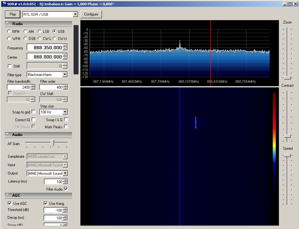

erste Erfahrungen mit einem DVB-T Srick von ezcap:
Installiert habe ist das Programm SDR# unter WINDOWS XP (siehe
Beitrag "Re: 2m-Empfang mit DAB-Stick").
UKW: Bei vertikaler Ausrichtung der Stickantenne ist kein Empfang
möglich. Bei horizontaler Ausrichtung (Magnetfuß der Antennen am
Labortisch) ist der Empfang befriedigend (bei den den starken Sendern
Knistern, bei den schwachen Sender Knistern & Rauschen)
2 m Amateurfunk: kein Empfang.
In der Anlage ist Bild einer OOK Aussendung (FS20: Telegramm für eine
Funksteckdose) auf 868,350 MHz. Dazu eine Frage: wie kann das Signal mit
einer besseren Auflösung empfangen werden, um die Länge der Pulse &
Pausen zu bestimmen?
mfg
Jürgen

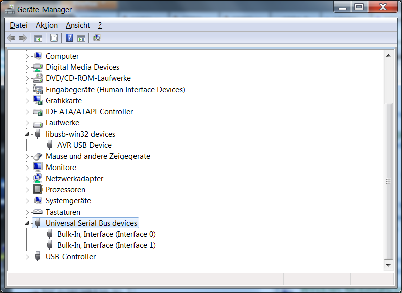

ich versuche nun schon seit Wochen meine beiden Sticks, Terratec ran T
Stick+ (RTL2832U/E4000, 00CD:00D7) und Terratec NOXON DAB/DAB+ USB
dongle (rev 1) (RTL2832U/FC0013, 00CD:00B3) mit SDR#/ADSB# zum Laufen zu
bringen.
Eigentlich sollten beide Sticks ja laut diesem Beitrag hier
funktionieren.
Sobald ich "RTL-SDR/USB" auswähle bekomme ich die Fehlermeldung "RTL-SDR
/ USB is either not connected or its driver not working properly."
Die Treiber wurden mit der neuesten Version von Zadig (v2.0.1.160 for
Vista/7) unter Win7/64 erstellt. Ich habe auch die neueste Version von
rtlsdr.dll (x32 version) verwendet.
Experimente mit älteren/anderen Version von Zadig brachten keinen
Erfolg.
Bei mir erscheint der mit Zadig erstellte Treiber im Gerätemanager unter
"Universal Serial Bus devices" (siehe Anhang).
Hat jemand einen Tipp oder eine Idee, wie ich die Sticks mit SDR# zum
Laufen bekomme? Mit HDSDR laufen beide Sticks einwandfrei.
Gruß, Thorsten

von Werner (Gast)
genug gespielt für heute :-)
Es ist Kontest.
2m Empfang mit einem DVB-T Stick.
Ein Logilink VG0018 Stick mit FC0013 Tuner.
Software SDR# Ver.1135
Alle AGC sind aus.
Antenne eine 7 Element Yagi 14m über Grund, ~45m über NN.
5m RG213U.
Ein selektiver RFconcept Vorverstärker Nf~ 1,5dB, Gain 12dB, 800kHz
-3dB.
Es war fast wie ein Tranceiver, z.T. waren Stationen zu verstehen, die
keine "Pünktchen" hinterliessen.
In den Kreisen drei starke SSB Stationen aus dem Umkreis ( ~ 50Km ).
Am Pfeil ein FM QSO, welches tatsächlich auf 145,2625 MHz ablief :-(

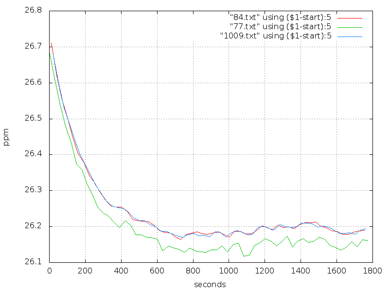

von ansel (Gast)
Bin gerade über eine recht elegante Methode gestolpert, die Sticks via
GSM zu kalibrieren:
    http://thre.at/kalibrate/
bzw. hier die Variante passend für rtl2832u-Sticks:
    https://github.com/steve-m/kalibrate-rtl
Im angehängten Plot ist die Abweichung zu drei Basisstationen zu sehen.
Nach dem Aufwärmen kann man dann mit dem Stick Frequenzen kurzzeitig auf
0.05 ppm genau messen.

von Fred (Gast)
ich hab mir heute beim örtlichen Conrad einen Stick gekauft und erst im
Nachhinein von den Unterschieden der Revisionen erfahren.
Aber laut Aufkleber schient es eindeutig ein Rev. 2 zu sein. Oder?^^
Würd mich über eine Bestätigung freuen :)
von Einhart P. (einhart)
Das ist eine gute und berechtigte Frage - oh Mann.
von Fred (Gast)
Falls es sich hier um Sarkasmus handeln sollte:
In der heutigen Zeit und besonders unter dem Aspekt, dass direkt unter
der Rev. 2 auschrift Made In China steht find ich die Frage durchaus
berechtigt.
Falls ernst gemeint:
Ja, find ich auch^^
OK, dann als Hilfe: Wenn Rev.2 draufsteht ist Revision 1 drinnen. Wenn
du eine Revision 2 suchts, dann brauchst du ein Produkt mit der

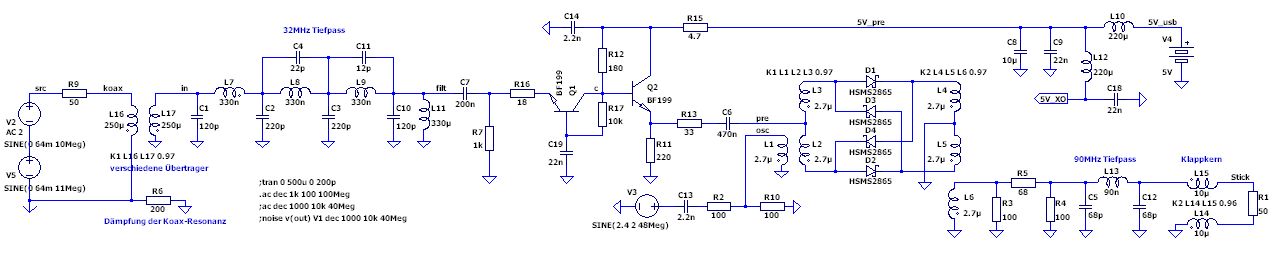

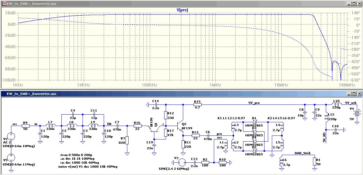

von B e r n d W. (smiley46)
ich experimentier gerade auch mit einem Konverter rum. Der
Frequenzbereich reicht von 10 kHz bis 30 MHz. Das Teil arbeitet
allerdings noch nicht ganz zufriedenstellend. Zuerst hab ich einen Noxon
Stick mit E4000 Frontend verwendet. Die Menge der Phantomlinien im
Wasserfall war überwältigend.
Dann hab ich mir doch noch einen anderen mit Rafael R820T Chip zugelegt,
das Ergebnis ist deutlich besser. Trotzdem sind 2 von 3 Linien im
MW-Bereich keine Rundfunksender. Diese Linien erzeugen bei den
eigentlich gut zu empfangenden Stationen Pfeiftöne und andere Störungen.
Als Antenne verwende ich eine Mini-Whip. Das nicht zu starke
Ausgangssignal scheint dem DAB-Stick entgegen zu kommen. Ohne Antenne
sind nur 4 schwache Linien sichtbar. Entweder der DAB-Stick macht
Kreuzmodulation durch die schiere Anzahl der Signale oder die
konvertierten Signale mischen sich im DAB-Stick mit dem Restträger des
Quarzoszillators. Ich frag mich, ob es was bringt, den 60 MHz Rest vom
Quarzoszillator mit einem Oberwellen-Quarz-Diplexer rauszufiltern. Nach
dem Ringmischer scheint noch ein deutlicher Rest des 60 MHz Signals
übrig zu bleiben.
Dann werde ich erst mal versuchsweise einen Preselektor zwischen Antenne
und Konverter schalten, das geht einfacher.
@Werner
Bei Deinem Mittelwellen-Spektrum scheinen deutlich weniger
Phantomsignale aufzutreten, siehst Du das auch so?
> einen Preselektor zwischen Antenne und Konverter schalten
Das hat nicht wirklich viel bewirkt. Ein Pi-Dämpfungsglied mit 10 dB
zwischen Ausgang und Stick brachte dagegen eine Verbesserung.
> mit dem Quarzoszillator, direkt neben dem Diodenmischer
Wo soll er denn sonst hin? Das Oszillator-Signal geht sogar über einen
Spannungsteiler direkt in den Mischer rein ;). Da ich den
Dioden-Ringmischer selber aufgebaut habe, werden die 60 MHz am Ausgang
vermutlich mit max. 40 dB unterdrückt. Da könnte ich mal einen fertigen
von MiniCircuits ausprobieren.
Es gibt noch Platz für Abschirmungen zwischen 30MHz Tiefpass und
Vorverstärker und zwischen Oszillator und Ausgang. Einen UKW-Durchschlag
kann ich nicht feststellen, das Filter scheint gut zu funktionieren.
- Es gibt bei 2024 kHz ein starkes Signal (S9+30), breiter als 20kHz,
welches sich ca. alle 253 kHz wiederholt. Auf 253 kHz selber gibt es
allerdings nichts.
- Es könnte sich noch um Störungen vom Computer selber handeln. Also die
Antenne mal so weit als möglich vom Computer weg, momentan sind es nur 4
Meter.
- Störungen aus der Nachbarschaft,  allerdings sind mit dem
Weltempfänger/Ferritantenne viele der Pfeifstellen selbst 2m neben dem
Computer nicht vorhanden.
> Von 60 KHz (MSF) bis 30 MHz ist da einiges zu hören
Zumindest hätte ich gerne den Grimeton bei 17,2 kHz noch mit dabei, es
kommt jetzt schon einiges. Vielleicht sind auch meine Erwartungen zu
hoch.
> solltest Du den üblichen IF gegen RF tauschen
Das ist schon so, ich geh beim IF rein. Um die 50Hz-Unterdrückung zu
verbessern, hab ich noch L11 eingefügt. Mit einem Übertrager am Eingang
ist sie aber nicht notwendig.
Gestern hatte ich den Eigenbau-Mixer versuchsweise gegen einen TFM-2+
getauscht, der laut Datenblatt typisch 55 dB zwischen den Ports bei <100
MHz isoliert. Subjektiv ist kein Unterschied zu festzustellen.
Mein Problem kommt anscheinend zu 90% von Computer und Monitor und
landet als Mantelwelle auf dem Koaxkabel. Im Prinzip müsste jeder mit
einem Software Designed Radio ähnliche Probleme haben.
Ich brauch mindestens >40 dB Dämpfung der Mantelwelle, weshalb ich
momentan einen 1:1 Übertrager zur galvanischen Trennung zwischen
Konverter und Stick verwende. Dieser ist ja nicht besonders
anspruchsvoll, da der Frequenzbereich nur von 60-90 MHz reichen muss.
Der zweite Übertrager in der Antennenleitung schafft momentan nur 1-30
MHz, er sollte aber 15kHz-30MHz überstreichen. Damit ist der Empfang ab
1 MHz aufwärts. Es gibt bestimmt einen Trick, um Übertrager
breitbandiger zu machen. Die von Mini-Circuits haben zumindest sowas im
Programm (T1-6, T2.5-6T-X65).
Auf einer alten Netzwerkkarte ist dieser SMD-Übertrager drauf:
http://www.lankom.com.tw/product/pdf/spec_SQ-H40B-C.pdf
> dann darf von den 60 MHz nicht mehr viel rauskommen.
Da warte ich mal ab. Wenn die anderen Probleme gelöst sind, wird erst
sichtbar, ob Handlungsbedarf besteht.
Ja, die Ansteuerung sieht etwas unsymetrisch aus. Haben die BF1009 ein
automatisches Bias, weil beim G1 kein Gleichstrompfad vorgesehen ist?
Bei mir gibt es momentan zwischen Konverter und Stick überhaupt kein
Filter, sondern nur ein 9 dB Dämpfungsglied. Nach dem Dämpfungsglied bin
ich bei ca. -3 dB bezogen auf das Antennensignal.
Daurch das fehlende Filter wiederholt sich das Empfangssignal alle 60
MHz, das erste mal also bei 120 MHz spiegelbildlich nach beiden Seiten.
Vermutlich ist der Stick schon dadurch überfordert.
von Werner (Gast)
Der LO muss unsymetrisch  und phasengleich zugeführt werden.
Sonst macht Gegentakt und Trafo keinen Sinn.
Die 90° durch C15 waren das Problem.
LO und Mischer "floaten" eigentlich.
Ihre Masse (HF) ist weder mit Antenne noch Stick verbunden.
Das brachte einige Vorteile.
>Haben die BF1009 ein automatisches Bias, weil beim G1
BF1009 haben einen AutoBias.
Ich bastele gerne mit ihnen, es spart etwas "Schweinefutter".
Das Datenblatt verrät (mir) nicht wirklich was drinnen ist.
Ich würde das Schaltzeichen als steuerbarer Verstärker deuten.
G2 ist auch HF mäßig nicht spezifiziert, als "gain control" DC gedacht.
Versuche zeigten aber G1 ~ G2 und UD = 5 Volt funktioniert prima.
http://www.pollin.de/shop/downloads/D130854D.PDF
Es gibt ihn für 3 Cent das Stück beim P....n
Dort gibt es auch eine Netzwerkkarte
94-721739 Netzwerkkarte ACCTON EN1207F-TX für  1,50 EURO
Darauf ist so ein Übertrager ( zum Auslöten )
BF93AW hat es dort für 3,5 Cent das Stück.
P...n vertreibt und bewirbt PLC, ich würde ihn am liebsten boykottieren,
nur dann kannst Du nirgendwo mehr kaufen :0(

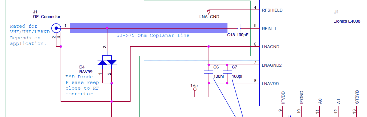

> Es gibt einfach keine Daten über die Tuner
Rafael R820, auf Seite 7 gibts ein Blockschaltbild:
http://superkuh.com/gnuradio/R820T_datasheet-Non_R-20111130_unlocked.pdf
Möglicherweise hängt die Performance tatsächlich vom Wissen über das
Innenleben ab.

>> Inzwischen hab ich die Oszillatorfrequenz auf 48 MHz reduziert ...
> Das halte ich für keine gute Idee.
> dass die Seitenbänder am Mischerausgang sich dann überlappen.
Oberhalb 20 MHz hatte ich bisher ohnehin kein verwertbares Signal.
Ich könnte die 60 MHz verdoppeln oder aus einer kleinen Platine (für
AD9850 DDS) einen 125 MHz Oszillator ausbauen, aber dann wird das
Rausfiltern des Trägers immer schwieriger.
Oder die 48 MHz auf 144 MHz verdreifachen, dann kämen die 16 MHz Quarze
wieder als Filter in Frage.
Um Den Oszillator "ziehen" zu können, wäre wahrscheinlich ein
selbstgebauter sinnvoller. Dann gleich einen Butler und auf 144 MHz
schwingen lassen.
> Der quarzgestörte Hochpass zum Ausgang war nicht so gut.
> Ein quarzgestörter Bandpass ist besser.
Bei mir sitzt da momentan ein 90 MHz Tiefpass 3. Ordnung, aber der
Träger ist halt noch voll da und das untere Seitenband unterhalb von 48
MHz auch. Keine Ahnung, was der Stick aus dem unteren Seitenband macht.
Das könnte ich mal mit einem Signalgenerator überprüfen.
> Ich hätte gerne eine WAV Datei
Mal sehen, ob ich das schaffe. Dazu sollte ich erstmal einen Übertrager
für 20kHz - 2 MHz wickeln. Dazu werde ich wohl 200 µH benötigen. Es gibt
hier einige Störungen, die kommen auf jeden Fall von der Antenne. Auch
wenn ich den Computer ausschalte, der Spekky zeigt viele regelmäßige
Linien auf dem Mantel des Koaxkabel an. Da ich kein anderes Gegengewicht
habe, kommt das als Signal in den Konverter.
> Die Wiedergabe in SDR# geht super
Muss ich mir dann wohl mal ansehen!
Hallo Werner
Momentan hab ich ein eigenartiges Phänomen: Meine Antenne kommt auf
Mittelwelle in Resonanz, aber das kann von der Länge her eigentlich
nicht sein. Deshalb hab ich mit R6=200 Ohm versucht die Resonanz zu
bedämpfen. Bei jeder der Dateien verbinde ich bei 30 Sekunden mit R6 den
Koax-Mantel mit Konverter-GND. Das ist jetzt eher ein Antennen-Problem.
Übertrager1 ist eine stromkompensierte Drossel und geht bis mehrere 100
kHz.
Übertrager2 hat 250 µH pro Wicklung und sollte von 20 kHz bis 2 MHz
reichen.
Übertrager3 hat 13 µH pro Wicklung und geht bis 1-20 MHz.
http://www.b-weeber.de/sdr/SDRSharp_20130915_220849Z_687kHz_IQ_R820_DC-1400kHz_Übertrager1.zip
http://www.b-weeber.de/sdr/SDRSharp_20130915_220027Z_687kHz_IQ_R820_DC-1400kHz_Übertrager2.zip
http://www.b-weeber.de/sdr/SDRSharp_20130915_220556Z_687kHz_IQ_R820_DC-1400kHz_Übertrager3.zip
Gruß, Bernd

von QRL (Gast)
Ich glaube Deine Übertragerfrage besteht nicht.
Wenn es denn ein Passivmischer sein soll, so hast Du doch zwei
Übertrager.
Wenn denn da ein Vorverstärker rein muss, dann weiß ich jetzt nicht wie
gut die BF199 mit dem gesamten Spektrum klarkommen.
Man könnte sie mit einer Batterie betreiben und die Lage entspannen.
Da müssen aber eher dicke Dinger rein und einige mA verbraten werden.
Aus meiner Sicht liegt Dein Problem in den Bezugspunkten der Signale.
Halte mal "Masse" A, B, C und D konsequent getrennt und die Welt sieht
freundlicher aus.
Simulieren lässt sich das schlecht ( mit SPICE ) ?
Bei mir wird es schlecht bis unmöglich, wenn ich A, B, C oder D
miteinander verbinde.
Danke für die Idee. Zumindest kann ich den Ausgangsübertrager des
Mischers verwenden, wenn ich auf meinen Selbstgebauten zurückwechsle.
Dann muss ich noch die Buchse isolieren. Mit einer Batterie hatte ich
schon probiert, das ändert nichts. Momentan verwende ich ein
Labornetzteil, welches auch galvanisch getrennt ist. Der Punkt C sollte
problemlos auf eine der anderen Massen geschaltet werden können, da ja
ein Übertrager folgt.
(Die Basis des T2 muß auf den Kollektor vom T1)
Durch T2 fließen ca. 16 mA. Die Verstärkung hab ich von 14 auf 11 dB
reduziert, dadurch hat sich der simulierte IP3 auf 15 dBm verbessert. Am
Ausgang komm ich auf 6 dBm, das entspricht den Daten des Ringmischers.
Es ist kontraproduktiv, vorher zu verstärken und dann ein Dämpfungsglied
mit 9 dB nachzuschalten. Allerdings hatte ich nicht erwartet, dass die
DAB-Sticks so schwach sind.
Zu Deinem WAV-File:
Die Aufnahme scheint leicht übersteuert. IMO müsste der Bereich zwischen
350 und 530 kHz deutlich leerer sein, dazwischen setzt sich aber das 9
kHz Raster fort. Bei Dir ist die Signal-Stärke gleichmäßiger, bei mir
gibt es Resonanzen, die sich beim Anfassem verschieben.
Bei mit treten auch bei SDR# sporatische Buffer Underruns auf. Das
scheint ein Treiberproblem zu sein, das Web ist voll davon.

Die Aufnahme ist übersteuert. Die "RTL-AGC" war wohl noch an und ich
schrieb schon "RTL-AGC" kann von Vorteilsein, eben "kann".
Ich mache mal eine neue, wenn meine Frau schläft und ohne AGC.
Dieses Muster ist ihr TV (Flachbildschirm).
Ich nehme dann auch wieder die große Antenne und nicht den Draht im
Baum.
Die "Klangwaage" fehlte auch noch und bringt in Stellung "Bässe" auch
etwas.
Euphorie, aber dann kann es doch noch immer besser ...
Bei Gelegenheit zeige ich Dir warum mein Stick ab einer kritischen
Verstärkung vermüllt.
Ich habe ihn beim K...en erwischt.
Es ist der LO x 2 = 200MHz der ihn in den Wahnsinn treibt. Er ist viel
stärker als die 100MHz. Um ihn entsteht ein schöner Lattenzaun bei Gain
größer 7,1dB
Ich glaub nicht an den TV, dann wären die Linien irgendwo zwischen dem
9kHz Raster. Jeder starke Sender kreuzmoduliert mit seinem Nachbarn,
deshalb das durchgehende Raster. Auf jeder der Linien ist ein leiser
Sender (oder zwei) zu hören.

Ich habe noch etwas optimiert ...
Einstrahlfestigkeit ZF ( 100 - 130 MHz ):
Der 4:1 Balun war ein richtiger Hotspot. Es ist ein recht großes
Exemplar aus einer Antennenweiche gewesen. Er war auch etwas komisch
gewickelt, chinesisch und im Nachhinein so gar nicht symmetrisch. Ich
habe einen eigenen, neuen auf einem sehr kleinen Doppellochkern
gewickelt. Es müsste eigentlich ein 6:1 oder besser 9:1 sein.
C12 hätte ich gerne vermieden, aber hier in Flughafennähe war der
Flugfunk ein größeres Problem als der FM-Rundfunk. Die Sache ist nur so
erledigt, bringt aber je nach Erde ( Heizung, Wasserrohr, Dipolhälfte,
PC ) etwas Brumm oder ein leises Geräusch wie ein offener NF Eingang ...
das kleinere Übel.
Alle Abschirmungen sind mit der Masse des Sticks ( RX-GND ) verbunden.
Antenneneingang:
Der Mischer hat eigentlich eine Eingangsimpedanz von 600-1000 Ohm / 400
kHz bis 30 MHz. Rasch fallend < 400 kHz.
Alles Berechnen hilft nichts, reale Behelfantennen haben alles zwischen
30 und 5000 Ohm und für jede Frequenz etwas anderes. Mit verschiedensten
Drähten und Antennen habe ich so den besten Erfolg erzielt. Die Antenne
oder was man dafür missbraucht hat einen großen Einfluss,
Experimentieren ist angesagt.
Da das alles außer unsymmetrisch oder 50 Ohm Technik ist habe ich
Polklemmen ( Bananenbuchsen ) genommen. Da ist schnell 'mal irgend ein
Kabel angeklemmt. Die Buchsen wurden isoliert montiert ( HF , Erde, LWMW
), auch zwischen HF und LWMW erzielen symmetrische Antennen gute
Ergebnisse evtl. in Kombination mit einer "Erde".  Für Koaxialkabel
nehme ich einen üblicher Adapter.
Ausgangsfilter:
Der Abgleich war schwierig. Das Ziehen der Quarze und der Abgleich des
Bandfilters beeinflusste sich ständig gegenseitig. Ich habe es dann
gelassen.
Aus 10 Quarzen habe ich die drei Besten für das jetzige Filter
selektiert.
Die gewünschte Bandbreite von 30 MHz und die maximale Unterdrückung des
LO bekam ich nicht unter einen Hut, nicht ohne alles wieder auf den Kopf
zu stellen.
Mit etwas anderen C-Werten konnte man ein LW,MW Filter justieren, so
dass der LO unter der Nachweisbarkeitsgrenze verschwand !
Für 30 MHz Bandbreite und gegebene Spulengüte kommt man mit L3 ~ Maximum
bei (1)20 MHz und L4 ~ Maximum bei (1)10 MHz gut klar, der LO ist
dennoch kaum stärker als AM Mittelwellensender.
Mischer:
Mit R4 stellt man die maximale Mischverstärkung ein.
( recht definierter Punkt trotz 10 Gang Potentiometer )
Mit R5 stellt man die Symmetrie, das beste Großsignalverhalten ein
( sehr definierter Punkt trotz 10 Gang Potentiometer )
Minimales Gebrabbel zwischen 20 und 70 kHz oder
Minimales 200 MHz Signal oder
Minimaler AM Rundfunk im CB und 10 Meter Band.
( Letzteres evtl. die beste Methode ? )
Der Oszillator neigte zu parasitären Schwingungen.
G2 der DGs empfängt auch gerne. Den LO würde man besser resonant über
einen weiteren Parallelschwingkreis zuführen. Zu spät und kein Platz ...
Wenn es nicht nur um LW und MW geht, dann überrascht der Silly manchmal.
Oft besser als gedacht, gehofft und vernutet...
Grüße Werner
Ja, jetzt ist er noch immer nicht im Gehäuse :0(
