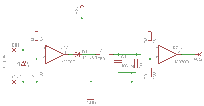

für ein Projekt möchte ich ein elektronisches Drumpad als Taster
verwenden. Wenn draufgeschlagen wird, soll es einen Schaltpuls geben,
der im Programm über den externen Interrupt eines AVR etwas bewirkt. Da
es nur als Taster verwendet werden soll, brauche ich keine Dynamik und
keine kurze 'Totzeit', da maximal alle paar Sekunden geschlagen wird.
Gefunden habe ich dazu das:
Beitrag "Re: Midi Drumpad mit Piezo Schallwandler"
Da geht es aber um die Nutzung als richtiges Schlagzeugpad, also
Auswertung am ADC. Außerdem sieht man, dass der Verlauf ziemlich
unsauber ist, was bei digitaler Beschaltung stören würde.
Meinen Ansatz habe ich angehängt. Der erste Operationsverstärker wirkt
praktisch als digitaler Impedanzwandler, um den Kondensator aufzuladen.
Sobald der Kondensator die Komparatorschwelle des zweiten
Operationsverstärkers überschreitet, erzeugt dieser eine positive Flanke
und bleibt geschaltet, bis der Kondensator sich über R2 und Leckströme
entladen hat. Ich denke, dass man damit ein sauberes Signal hinkriegen
sollte. Eventuell müssten die Schaltschwellen und das C1/R2 Verhältnis
noch geändert werden.
Kann das so klappen?
Danke schonmal

Dann eine detailliertere Frage: Sollte an den Eingang des ersten
Komparators noch ein Pull-down-Widerstand hin, damit der Komparator
nicht dauerhaft durchschaltet oder kann ich davon ausgehen, dass ein
nicht beanspruchter Piezokristall 0V hält?
Wie groß sollte der Widerstand sein, damit nicht irgendwelche internen
'Leckspannungen' den Komparatoreingang hochziehen?
Danke.
