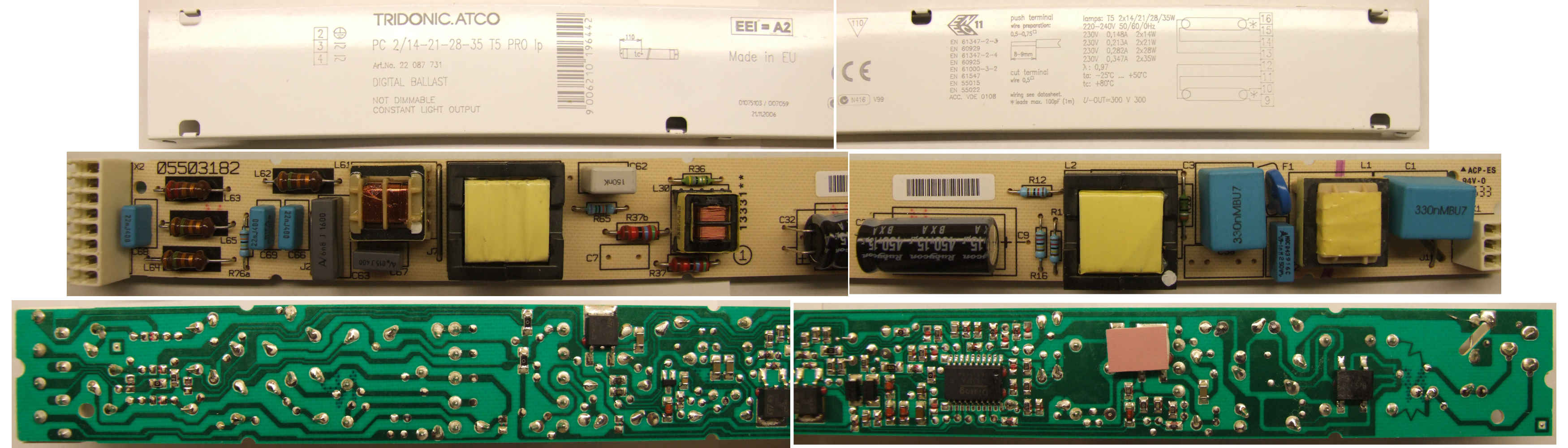

ich habe hier ein EVG (Daten siehe unten) womit ich eine alte Lampe mit
KVG ersetzen möchte, die ~47W für eine 36W Röhre braucht.
Jetzt habe ich soweit alles umgebaut, aber wenn ich anschalte, zuckt die
Röhre nur kurz auf und bleibt dann aus. Als ich zum Test eine zweite
Röhre angeschlossen habe, ging die Lampe wunderbar an.
Meine Idee war es ja jetzt nicht, eine 36W Röhre durch zwei zu ersetzen.
Zumal die Lampe nun 63W braucht, was erst Recht meiner Planung zuwider
läuft.
Wenn ich im Betrieb eine Röhre rausdrehe, geht die andere auch aus.
Kann man da irgendwas machen? Bei einem EVG für zwei Röhren muß man doch
auch nur eine anklemmen können, damit ich auf ~32W komme (63W/2).
Tridonic.Atco
PC 2/14-21-28-35 T5 PRO 1p
Art.No. 22 087 731
#2636012
Elektronische Vorschaltgeräte funktionieren da ein wenig anders als die
konventionelle Starter-Drossel-Schaltung. Die kommen einem
Serienschwingkreis sehr nahe und sind daher für eine bestimmte Röhre
bzw. zwei Röhren (die dann in Reihe liegen) zugeschnitten.
Du brauchst ein (e)Vorschaltgerät für EINE 36W-Röhre, nichts anderes.

> Mach mal ein Foto vom Innenleben.
So, hab jetzt mal Fotos gemacht. Ich hoffe die passen so da ich die
zusammenstückeln mußte, weil ich nicht alles auf einmal ins Bild
bekommen habe (jedenfalls nicht so daß alles erkennbar ist).

Gast #2636918
> Schon mal versucht, eine einzelne Röhre nur an den jeweils äußeren
> Klemmen anzuschließen?
Also ohne jetzt neunmalklug klingen zu wollen, aber wenn das
funktioniert, warum sollte dann der Hersteller nicht einfach die
Belegung mit aufdrucken? Ich meine, das ist ja ein gutes
Verkaufsargument.
Also wenn die 5 Euro Leuchten taugen, dann werde ich mir wohl morgen da
eine holen. Verglichen dazu lohnt sich ja nicht mal das reingucken in
das andere EVG.
Schade daß man so zum Mitglied der Wegwerfgesellschaft erzogen wird.
#2636959
Warum wohl nicht: Das passt natürlich nicht richtig, weil das EVG nur
für eine Beschaltung ausgelegt ist. Nur eine Röhre wird je nach Typ
überlastet oder unter Nennwert betrieben.
Musst Dir halt von dem Klemmblock und den Bauteilen drumherum incl.
Trafo mal einen Schaltplan machen. Dann wird schnell klar, dass die zwei
Leuchtmittel an einer Stelle mehr oder weniger elegant
zusammengeschaltet wurden. Wenn's elegant ist, so wie hier, dann werden
auch diese Enden des Leuchtmittels beheizt, wenn nicht, dann reicht
meist auch eine Seite zum Zünden. Den Rest besorgt dann der Brennstrom.
