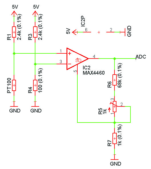

Im Anhang findet ihr meinen derzeitigen Ansatz. Kurze Erläuterung:
1.1) Der zweite Strang (2.4k + 100) erzeugt mir 200mV, damit ich 0°C als
untersten Messwert führen kann.
1.2) Der erste Strang beinhaltet den PT100 (2.4k + Pt100). Dabei fließen
ungefähr 2mA. Wenn ich jetzt also den Messbereich bis 100°C vorgehe,
erhalte ich Spannungen von 200mV (100 Ohm) und ~272,79mV (138.5 Ohm).
1.3) Spannungen vom Strang 1 und Strang 2 wollte ich direkt an einen
Differenzverstärker schicken. Ich war mir aber nicht ganz im Klaren, ob
diese Werte die nachfolgende Schaltung nicht beeinflussen. Deshalb habe
ich noch Impedanzwandler dazwischen geschaltet.
1.4) Der Differenzverstärker arbeitet mit einer Verstärkung von 68,
sodass ich auf einen Messbereich von 0..4950mV komme, welche ich dann
über den ADC einlesen kann.
1.5) Für die Operationsverstärker habe ich bei den ersten Überlegungen
einen TS912 vorgesehen. Im Datenblatt sind mir aber der hohe Offset und
Temp Drift aufgefallen. Der OPA2340 wäre optimal, aber mit ~2,5€ teuerer
als ein MCP6022 (500µV Offset, 3.5µV/C Drift).
Kurz zusammengefasst:
R1 R2   2.4k 0.1%
R3      100  0.1%
R6 R7   1k   0.1%
R8 R9   68k  0.1%
OP      MCP6022
Zum Schluss hätte ich noch ein paar Fragen an euch:
2.1) Impedanz + Diffverstärker durch ein IC Differenzverstärker mit prog
Gain ersetzen? (habe allerdings noch nichts passendes gefunden)
2.2) zusätzliche Potis einsetzen für den Abgleich und wenn ja wo?
Ich hoffe ihr könnt mir noch ein paar Tipps und Verbesserungsvorschläge
zu diesem Schaltungsaufbau geben.

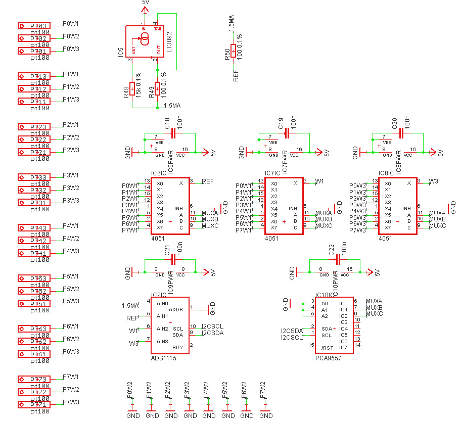

Einfach vor dem Eingang einen Analogmultiplexer schalten.
4051 oder so.
Dein OP Eingang ist ja hochohmig deshalb macht auch der Rdson des
Multiplexer nichts aus. So brauchst du deinen Verstaerker nur einmal.
Eventuelle Messwertkorrekturen kannst du in Software machen sollten aber
fast nicht noetig sein wenn du die R1 alle gleich hast.
Wenn du anstatt R1 eine Stromquelle einsetzt kannst du die auch noch
ueber einen Multiplexer an die PT100 anlegen. Der Innenwiderstand faellt
in diesem Fall dann auch nicht in Gewicht.

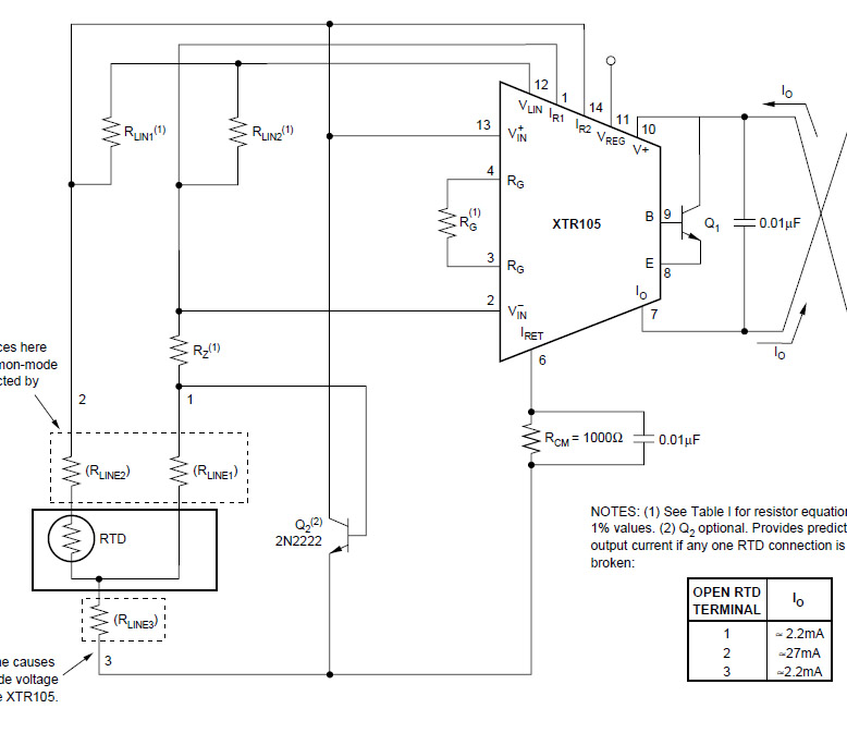

OP (Firma: Home) #2654190
Helmut Lenzen schrieb:
> Einen kannst du immer dran lassen. Der andere ist der Eingang und damit
> Hochohmig, also problemlos mittels Analogschalter schaltbar. Und die
> Speissung geht mittels Stromquelle also auch problemslos schaltbar.
Es ist nicht ganz rübergekommen was du genau damit meinst.
Ich habe die Schaltung für ein RTD 3-Leiter am XTR105 angefügt. Kannst
du vielleicht kurz einzeichnen, wie du das genau meinst? Dann können wir
weiter darüber diskutieren. Danke dir!
Rechnung passt.
Kommt ebenfalls hin.
Gute Idee. Du hast dir vom Prinzip her einen Instrumentenverstärker
diskret aufgebaut. Den könnte man so sogar benutzen. Aber man kann den
noch ein bisschen umbauen, dann ist es sogar möglich die
Differenzverstärkung über nur einen Widerstand einzustellen. (Wie beim
Insturmentenverstärker halt).
http://www.mikrocontroller.net/articles/Operationsverst%C3%A4rker-Grundschaltungen#Der_Instrumenten-Verst.C3.A4rker
Dein OPV ist ein Rail-to-Rail und du willst gar nicht die 100°C komplett
haben, dann kommt das auch dicke hin.
Den Offset kann man auch noch ganz gut per Software rausrechnen. Der
TS912 hat 5µV/C, der Unterschied ist nicht gerade groß. Bei einem
Messbereich von 0-5V schaffst bei 10Bit auch noch keine µV aufzulösen.
Bei rund 4mV pro Schritt brauchst eine Temperaturänderung von rund 800°C
(Wenn ich da jetzt nicht falsch gerechnet habe ...) damit der ADC das
überhaupt sieht.
Rechnung: 4mV/(5µV/°C) = 800°C
Natürlich überzeugen die 500µV Offset.
Es ist daher irgendwo eine Kostenfrage.
Für deine OPV Schaltung brauchst zwei OPVs, das wären bei dem TS912 rund
2€ und mit dem MCP6022 rund 5€. Und wenn du dann auch noch 8-10 Stück
aufbauen willst, dann kann man sich den Offset in der Software lieber
rausrechnen.
Man könnte an zwei Stellen eins einbauen. Einmal um die Verstärkung noch
etwas abgleichen zu können und dann um den 0°C Punkt genau auf 200mV zu
legen.
Wie sieht deine Idee überhaupt genau aus. Willst du die Elektronik pro
Sensor direkt an der Messtelle haben und den Wert zu einem zentralen
Controller schicken?  Oder willst die ganze Elektronik direkt zenztral
haben und dann zu den Sensoren gehen?
Man muss nicht umbedingt diese Schaltung 8-10mal aufbauen. Du kannst
auch mehrere Sensoren direkt an einem Multiplexer hängen und dahinter
dann mit deinen gewohnten XTR105 diese auslesen. Dann ist die
Kosten/Nutzenfrage auch direkt geklärt.

verschiedenen ADCs. Aber wie vorher schon erwähnt könnte ich natürlich
auch die einzelnen pt100 multiplexen (gibt bestimmt schöne mit
I2C-Interface), entweder über die Schaltung (Beitrag 1 oder dein
Vorschlag mit dem Instrumentenverstärker) oder ich nutze den XTR105.
IDEE1) In der Schaltung (Beitrag 1) muss ich lediglich die
"Messleitung", die zum Diffverstärker/Instrumentenverstärker geht
multiplexen.
IDEE2) XTR105 (Beitrag 27.04.2012 09:33) weiß ich noch nicht wirklich wo
ich den Multiplexer ansetzen soll.

Harald Wilhelms schrieb:
> Wenn man die 1mA allerdings dauernd fliessen lässt,
Hier fliessen 2mA dauernd durch den PT100. Ist das so gewollt? Bedenke:
Doppelter Strom = vierfache Verlustleistung!
Damit ist dein PT-System nicht kompatibel/vergleichbar/austauschbar mit
dem Industriestandard.
Als Insellösung kannst du natürlich machen was du für Fehler-tolerierbar
hälst.
#2654269
> auch die einzelnen pt100 multiplexen.
Ja, aber bitte sowohl Strom- wie auch Spannungspfad multiplexen.
Dafür reichen einfache CMOS-Multiplexer. Wenn man zusätzlich
einen oder mehrere Meßwiderstände mit in den Multiplexzyklus
aufnimmt, kann man die Genauigkeit deulich steigern, weil z.B.
der Fehler der KSQ dann rausfällt.
Gruss
Harald

1) Bezogen auf die Schaltung (Anhang) würde ich, erster Ansatz, zwei
Multiplexer verwenden und Rlin1(MUX1) und Rlin2(MUX2) trennen.
2) Bezogen auf meine ursprüngliche Schaltung/Instrumentenverstärker)
würde ich lediglich die Messleitung trennen, also ein Multiplexer
#2654324
Noe. Als erstes wuerde ich die Linearisierung eh in Software machen.
Spart schon mal 2 Widerstaende und ist genauer.
Dann wuerde ich die Schaltung auf Seite 1 vorschlagen.
Ein Mux kommt in die Leitung zum + Eingang.
Der zweite Mux kommt in die Versorgung vom PT100 also dort wo die 0.8mA
fliessen.
OP (Firma: Home) #2654342
> fliessen.
Die Linearisierung in der Software zu machen ist natürlich auch eine
gute Variante.
> Wenn du fuer jeden PT100 einen Widerstand vorsiehst.
Da muss ich mich selber noch etwas Widersprechen, da ich auch hier zwei
MUX brauche wegen Ron Widerstand...
...für beide Varianten XTR105 und Diffverstärker brauche ich die
Multiplexer. Allerdings haben die doch einen ziemlich hohen Ron ~100
Ohm. Das wird doch die Messung stark beeinflussen oder bin ich da auf
dem Holzweg?
#2654346
> dem Holzweg?
Im Prinzip ja aber ist gibt ja Tricks. Der Mux im Eingang stoert ja
nicht.
Wenn der Eingangswiderstand des OPs wesenlich groesser ist als der On-
widerstand des Mux tritt an der Stelle keine Nennenswerte
Spannungsteilung auf. Der ander Mux der den Versorgungsstrom umschaltet
(deshalb ist hier eine KQ besser geeignet) macht auch nichts aus. Ein
zusaetzlicher RDS On in der Leitung aendert ja den Strom nicht ist ja
eine KQ.
OP (Firma: Home) #2654425
> eine KQ.
Stimmt natürlich! Den Punkt habe ich wieder nicht beachtet.
Dann werde ich wohl den XTR105 nehmen und zwei Multiplexer (z.B. 4051)
verwenden, die über ein I/O Expander über I2C gesteuert werden.
Dadurch brauche ich lediglich die I2C Leitungen und eine Leitung zu
einem ADC Port.
Nochmal kurz zurück zu der Linearisierung. Ich werde die Schaltung
umsetzen für das 3-Wire-Konzept inkl. Linearitätswiderständen, die ich
zu Testzwecken einlöten kann oder unbeschaltet lasse, um eine
softwareseitige Lösung zu generieren. Wenn ich es schaffe, dann werde
ich am Wochenende einen Schaltplan hochladen.
Gast #2654634
Mit dem XTR105 geht es nicht so einfach mit einem MUX, da bräuchte man
schon 4 MUX kanäle: für den PT100 Strom und Spannung und dann nochmal
für den Ref. Kreis auch Strom und Spannung getrennt.
Einfacher wäre da ggf. eine ganz andere Schaltung, mit einem köher
auflösenden AD, alle RTDs Strommässig in Reihe und dann eine 4
Leitermessung über 2 Multiplexer.  Nur die Linearisierung muss man dann
in Software machen.
OP (Firma: Home) #2654652
Hi Ulrich,
den ersten Absatz musst du mir nochmal erklären. Wieso brauche ich vier
MUX? Wenn ich doch Rline1 und Rline2 trenne, dann hängt der PT100 doch
gar nicht mehr an der Schaltung bzw. gibt es keinen "Stromkreis". Oder
habe ich etwas übersehen?
Gast #2654675
Die Widerstände R Line1 und R Line 2 sollte man nicht unnötig vergrößern
durch den MUX. Im Idealfall sind die Widerstände gleich groß (oder
besser klein) und der Spannungsabfall über die Widerstände stört nicht
so sehr. Die Diffrenz R_Line1-R_Line2 geht aber als Fehler ein.
Die Leitungswiderstände sind eher so von der Größe 1 Ohm, und relativ
konstant und gleich. Die Widerstände der einfachen MUX sind mehr so bei
50-100 Ohm und relativ stark von der Temperatur abhängig. Da sind dann
schon mal Unterschiede von einigen Ohm drin, selbst wenn mit ICs mit
beiden MUX in einem IC nimmt.
Wenn man es richtig machen will gehören da getrennte MUX hin für die
Pins IR1 , IR2, Vin+ und Vin-.  Wie man das dann mit der Linearisierung
noch machen kann ist dabei noch nicht klar - eventuell geht es mit MUX,
eventuell auch nicht.
OP (Firma: Home) #2654728
stimmt...
getrennte MUX hätte ich vorgesehen. Wenn ich nach dem Datenblatt von
z.B. 74HC4051 gehe, dann kann ein deltaR zwischen den Channels von bis
zu 9 Ohm vorliegen. Bei zwei verschiedenen MUX bleibt das natürlich auch
nicht aus. Also nochmal die Lösung überdenken...

OP (Firma: Home) #2655431
So ich habe mich jetzt etwas näher mit dem MAX4460 beschäftigt und ein
Schaltungsvorschlag angehängt.
Am Eingang des Instrumentenverstärker habe ich wieder meine Messbrücke
angefügt. Ein Strang beinhaltet ein Spannungsteiler der mir 200mV
erzeugt, um den Messbereich von 0°C starten zu lassen. Der Strang mit
dem PT100 erzeugt mir 200mV @0°C und 272,799mV @100°C. Dadurch ergibt
sich ein deltaU von 0..72,799mV. Um die ganzen 10Bit des ADC ausnutzen
zu können lege ich den variablen Gain des MAX4460 fest. Mit 5V und
72,799mV ergibt sich eine theoretische Verstärkung von ~68,68. Deshalb
werde ich den Gain mit einer Aufteilung von 68k + 1k Poti und 1k
festlegen. Dadurch ist es mir möglich den Endwert genau festzulegen.
Gibt es eurerseits noch irgendwelche Verbesserungsvorschläge?
OP (Firma: Home) #2655480
> Hast Du eigentlich irgendwo geschrieben, welche Genauigkeit Du
> erwartest? Z.Z. sieht mir das ganze eher wier ein Schätzeisen aus.
> Für Genaigkeiten von 2...3K braucht man eigentlich keine PT100.
Oh wo siehst du denn die Probleme?
Stimmt zu der Genauigkeit habe ich noch nichts gesagt. Also 1K
Genauigkeit sollten es mindestens sein. Wenn ich 0.5K bekommen sollte,
dann wäre es top.
PS: Zeichnung wieder nicht ganz korrekt. Habe 3-Leiter und kein 2-Leiter
Pt100
#2655484
> dann wäre es top.
Dann solltest Du auch die Standardschaltung mit Multiplexer und
KSQ nehmen. Andererseits; für 0,5...1K könnte man auch Standard-
Halbleiterfühler für Direktanschluss an µCs nehmen und hätte
dann einen wesentlich geringeren Aufwand.
Gruss
Harald
#2655504
>> KSQ nehmen.
> Welche Standardschaltung meinst du?
Einfache KSQ, und Multiplexer, der vierpolig zyklisch zwischen
allen Messstellen und ein bis zwei Präzisionswiderständen umschaltet.
> Kannst du denn eine KSQ empfehlen?
Typisch würde ich da die normale ein OPV-Schaltung nehmen, wie sie
z.B. im Tietze/Schenk beschrieben ist. Dazu brauchst Du einen AD-
Wandler mit mindestens 16 Bit.
Mit einer ähnlichen Schaltung habe ich ein Präzisions-Thermometer
mit einer Genauigkeit von wenigen mK gebaut. Zusätzlich war da
allerdings eine Thermospannungskompensation drin. Darauf kann man
bei geringen Genauigkeitsanforderungen verzichten. Durch den
niedrigen Übersetzungsfaktor Temp./Spannung von PT100 wird eine
entsprechende Auswertung immer aufwändiger, als Schaltungen mit
Halbleiterfühlern. Andererseits ist so eine Genauigkeit von
besser 1mK möglich. Selbst die PTB verwendet PT-Fühler für Ihre
Kalibrierungen mit allerdings niedrigeren Widerständen.
Gruss
Harald
OP (Firma: Home) #2655576
Aber ich hätte noch eine Frage bezüglich meines letzten
Schaltungsaufbaus. Du sagtest, dass ich damit keine genauen Messwerte
erzielen kann. Wo siehst du denn da die Ungenauigkeiten? Bitte nicht
falsch verstehen. Ich muss in dem Bereich noch dazulernen.
hast du vielleicht irgendwo ein Bild dieser KSQ? Ich komme erst am
Mittwoch an unsere Bib.
Im AtMega habe ich 10Bit Wandler verbaut. Wenn du aber sagst mit deiner
Schaltung wird es viel genauer und ich brauche keinen weiteren großen
Aufwand betreiben, dann werde ich mir wohl diese Bausteine besorgen
müssen.
Also habe ich das richtig verstanden? Ich nehme eine KSQ (1mA?) und
greife die Spannung über den PT100 direkt ab (welche über einen MUX
zu-/abgeschaltet werden) und werte mit dem ADC aus ohne zu verstärken?
#2655906
Z.B. in dem Vorwiderstand an 5V. Dadurch bekommst Du einen zusätz-
lichen Temperaturfehler. Das Poti zur Verstärkungseinstellung
bringt auch zusätzliche Fehler. Dann die Eigenerwärmung. Einen
echten Vierpolanschluss hast Du ja wohl auch nicht. Wenn ich noch
länger suche wird mir vermutlich noch mehr auffallen.
Nein, aber KSQ-Schaltungen gibts ja nun wirklich massenhaft im Netz.
Wenn Du abwechselnd den PT und einen Meßwiderstand misst, spielt
eine etwaige Langzeitdrift überhaupt keine Rolle.

OP (Firma: Home) #2655956
Ich muss mich bei euch (Harald & Helmut) echt bedanken, dass ihr so
geduldig mit mir seid.
Nach ein paar Recherchen ist es doch ratsamer, dass ich eine KSQ
verwende. Durch Zufall ist mir dieser IC aufgefallen. Von Linear gibt es
eine programable current source LT3092, die es ermöglicht durch zwei
Widerstände einen festen Strom von 0.5mA-200mA auszugeben.
Dann werde ich euren Vorschlag mit dem MUX anwenden. 1 KSQ mit der ich
die PT100 Versorgungsleitung speise und die Messleitung aller PT100 an
den Instrumentverstärker. Und über einen Spannungsteiler hole ich mir
den Spannungsabfall bei 0°C...hmm aber wahrscheinlich ist es besser für
jeden PT100 ein Instrumentverstärker zu nutzen oder?
Gast #2656032
Für jeden PT100 einen eigenen Differenzverstärker ist aufwendig - den
MUX 3-polig auszuführen ist da weniger Aufwand. Ein Pin der PT100 kann
immer an GND bleiben, deshalb reichen 3 Pole. Für viele Sensoren lohnt
dann halt auch schon ein etwas besserer AD Wandler - die haben teils
auch schon gleich einen Differenzeingang mit drin, und oft auch gleich
eine gute Unterdrückung von 50 Hz / 100 Hz Störungen. Durch das mehr am
Auflösung kann man sich den 2. Zweig der Brücke sparen und eine 4
Leitermessung ist kaum mehr Aufwand.
Eine billige und trotzdem nicht schlechte Lösung wäre als AD so etwas
wie MCP3426 und dann 3 MUX wie 74HC4051 für 8 Kanäle und einen Kanal
Ref. Widerstand (über MUX des ADs). Dazu dann eine Konstantstromquelle
mit OP - besonders genau muss die auch nicht sein, da könnte ggf. auch
eine Version einfach mit JFET und Widerstand schon reichen.  Die 3 MUX
können parallel gesteuert werden (3 bzw. 4 Leitungen) und der AD geht
per I2C. Das einzige ist, das die Messung nicht besonders schnell geht,
also eher 1 Sekunde für alle 8 Sensoren.
OP (Firma: Home) #2656089
Aber in meinem System habe ich nur ein 3-Leitersystem. Wenn ich die KSQ
dann für jeden PT100 durchschalte ist ja alles in Ordnung, da der Strom
ja wichtig ist. Aber wenn ich dann noch die Messleitung zum ADC mit dem
MUX betreibe, dann kann das doch nicht gehen, weil ich doch den
Widerstand des MUX in der Leitung habe oder nicht?
#2656119
Wenn du eine Spannung schalten willst must du dafür sorgen das der Strom
über den Schalter klein ist. Also die Last wesentlich grösser als der
RDS On ist.
Willst du einen Strom schalten dann sorge dafür das der Strom konstant
bleibt der über den Schalter fliest. Dann ändert der RDS On den Strom
nicht.
Also eine KQS
OP (Firma: Home) #2656178
So ich habe mich wieder etwas schlau gemacht.
Ich habe von TI einen ADC mit 16Bit und PGA gefunden (ADS1115).
Meine PT100 werde ich jetzt über eine KSQ versorgen LT3092. Diese
schalte ich dann jeweils mit einem MUX (ggf. 4051)durch. Die dritte
Leitung der PT100 hängt dann direkt an dem ADC. Durch den GAIN von 16 am
ADC kann ich einen max. Hub von 256mV am Eingang fahren. Allerdings
bringt mir das ja nicht viel, da ich keinen definierten Messbereich
habe, sodass ich nur ein paar mV Hub von 0-100°C habe und die
Genauigkeit wieder flöten geht. Hmhmhm alles doof.
Gast #2656196
So schlimm ist das mit dem Messbereich nicht: Von 0-100 C ändert sich
der Widerstand, und damit die Spannung am PT100 um etwas über 30%.
Gegenüber der Brückenschaltung, wo der Nullpunkt abgezogen wird,
vergrößert sich der Wertebereich also um rund den Faktor 4 - da reichen
2 Bits mehr bei der Auflösung um das zu kompensieren und die Hälfte der
Brückenschaltung einzusparen. Das sind zwar nur Widerstände, aber bei
hohen Ansprüchen werden auch die teuer, ggf. sogar teurer als der AD.
Die Änderungen der Spannung sind in beiden Fällen kleine - daran kann
man so einfach nichts ändern, außer einen anderen Sensor zu nehmen.
Wenn es unbedingt bei der 3 Leiterverbindung bleiben soll, kann man dies
auch über den MUX machen. Es wird dann halt je 2 Spannungen gemessen und
dann rechnerisch Korrigiert. Das braucht aber mehr Aufwand beim MUX als
die 4 Leiterschaltung.
Alternativ ginge die Korrektur auch analog mit einem OP: Die Spannung
über den Draht nach GND wird verdoppelt, und der AD misst dann dagegen
die Differenz.
OP (Firma: Home) #2656224
Also ich hätte das jetzt so aufgebaut. Da messe ich doch lediglich 1
Spannung! Oder habe ich da etwas verpasst?
KSQ (1-2mA, je nachdem wie nah ich an die 256mV komme)
MUX          MUX...
PT1--ADC1    PT2--ADC2...
GND          GND
Gast #2656242
So wie es angedeutet ist, wird nichtmal eine richtige 3 Leitermessung
gemacht.
Eine mögliche Lösung wäre die folgende Schaltung, für eine richtige
3-Leitermessung:
KSQ
 R_Ref             Ref. Eingang/Kanal  des AD
MUX1
 |-------MUX2-----------------
PT100                        AD (Differenz)
 |-------MUX3--- Verst * 2 --
 - GND
Der PT100 ist für die Kanäle getrennt, der Rest ist nur einmal da für
alle Kanäle.
Ohne die Verstärkung geht es, wenn man getrennt noch einmal die Spannung
von GND zum MUX3 misst und dann rechnerisch von der Spannung zwischen
MUX2 und MUX3 abzieht.
OP (Firma: Home) #2656419
Ulrich ist muss dir völlig recht geben, dass ich die 3-Leitermessung
nicht korrekt dargestellt habe. War schon etwas spät gestern Abend.
Dank deiner Darstellung habe ich hoffentlich eine Lösung.
Als ADC nehme ich den ADS1115 von TI mit 16Bit, 4CH und 4.096V Ref. Über
ein Gain von 16 kann ich auf bis zu 256mV am Eingang runter.
Für die drei MUX nehme ich den 74HC4051 und zur Ansteuerung den PCA9557
(I/O Expander) von TI
KSQ
 |-------------- AD CH0
 R_Ref 100 Ohm           Differential Mode Messung
 |-------------- AD CH1
MUX1
 |-------MUX2--- AD CH2 Single Ended bezogen auf GND
PT100
 |-------MUX3--- AD CH3 Single Ended bezogen auf GND (Softwareseitig x2)
 - GND
Jetzt muss ich mir das gleich nochmal genau auf Papier malen damit sich
keine Fehler mehr einschleichen. Kurz gegenrechnen und hoffentlich kommt
jetzt ein "OK" von euch :)

  |     --------- ADC CH2
 GND
Segnest du die Schaltung ab oder gibt es noch wichtige Anmerkungen?
Gast #2658331
Das Problem hatten wir schon einmal, so wird das nichts.
Die Multiplexer haben einen relativ großen, schlecht definierten
Widerstand, und sollten daher exakt raus-fallen, wie bei der
4-Leitermessung. Das heißt der MUX dient entweder dazu da einen Strom
durch zu schicken oder darüber einen hochohmigen AD oder Verstärker mit
der Schaltung zu verbinden. Die Spannung über einem MUX wo der Messstrom
durchfließt ist als weitgehend undefiniert zu betrachten.
Wie es richtig geht hab ich jetzt schon häufig genug geschrieben, hier
ein letzter Versuch, eigentlich so ähnliche wie 29.04.2012 22:12, nur
die noch fehlenden Multiplexer dazu:
| KSQ |
   |------------ ADC CH0
| R 100 |
   |------------ ADC CH1
  MUX 1
   |------MUX 2 ------ ADC CH2
   W1
| PT100 |
  W2  W3
  |    ----MUX 3----- ADC CH3
 GND
Die Auswertung dann mit (ADC0-ADC1) für die Referenz und (ADC2-ADC3) -
(ADC3-GND) für die Signalspannung.
OP (Firma: Home) #2658415
Ohne deine Erklärungen wäre ich wahrscheinlich wieder bei einer
Genauigkeit von +-10K oder noch schlechter. Deshalb möchte ich mich
nochmals bei dir bedanken, dass du so lange mit mir weiter diskutiert
hast. Deinen letzten Vorschlag werde ich jetzt in meiner Schaltung
übernehmen. Wenn morgen die Schaltung fertig ist, dann werde ich noch
einen Screenshot hochladen für diejenigen, die sich dafür interessieren.
Nochmals danke!!!

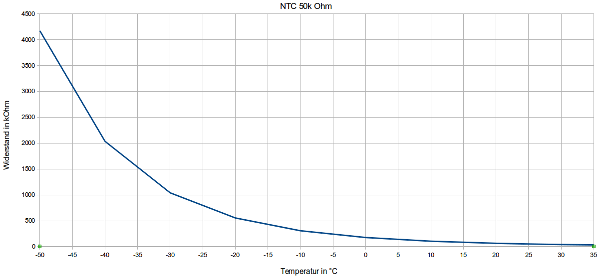

Bei Sensorshop24 hatte ich eine PDF-Datei mit verschiedenen
Widerstandswerten für unterschiedliche Sensoren gefunden und daraus
Grafiken erstellt.
Die Kurve vom PT-1000 und von einem 50kOhm NTC ist im Anhang.
Haut da irgendwas nicht hin oder mache ich einen Denkfehler?

#3816515
Mike J. schrieb:
> MaWin schrieb:
>> Mike J. schrieb:
>>> Die Widerstandskennlinie es PT100 oder PT1000 verläuft linear, das ist
>>> der Vorteil dieses Sensors.
>> Na ja, das Datenblatt sagt was anderes, aber nehmen wir es mal an.
> Grafiken erstellt.
Das, was für dich auf der grosszügigen Abbildung wie eine Gerade
aussieht, ist in Wirklichkeit eine gebogene Linie, und die Abweichung
ist mehr als ein paar GradC.
Hast du den Artikel nicht gelesen, den ich verlinkt hatte ?

Hey,
schon mal danke für eure antworten ...
Das mit der Referenzspannung ist die nächste frage. Weiter Oben war eine
mit einem LT3092 ... Dachte die nehmt ich einfach .. Aber: Ziel ist ja
das ganze an einem PI zu betreiben und meine/ unsere Hoffnung war
eigentlich die Spannung aus dem PI zu nutzen. Geht das denn? Hier wird
ja immer geschrieben Referenzspannung nicht gleich Digitalspeisung. Nen
Pi ist ja nunmal sowas von digital .. was nu? ein zweites Netzteil kommt
nicht in frage...

Wenn die Leitungen nicht so lang sind, man also noch mit 2 oder 3
Leiteranschluss auskommt, wäre die Brückenschaltung (mit 1 OP als
Verstärker) wohl besser für einen 12 Bit ADC geeignet. Man bekommt damit
auch mit dem µC internen 10 Bit ADC noch etwa die Auflösung (oder etwas
besser)) wie mit dem 12 Bit AD und der Messung der Einzelspannungen.
Auch das Auslesen ist einfacher (nur 1 Kanal).
Nur die 4 Leitermessung ist bei der Brücke dann doch relativ aufwendig.
Um das zu vermeiden hilft auch ein PT1000 statt PT100.
