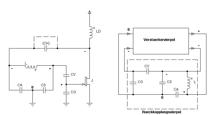

Hallo.
Über den Vackar-Oszillator schweigt sich das Internet leider aus.
Ein Beispiel findet man hier:
http://www.dominikdeak.com/index.php?page=theremin
-> Abbildung 4.
Hier sind mir zwei Sachen unklar:
.) Der abgriff des LC-Schwingkreises erfolgt am kapazitiven
Spannungsteiler c12/c10/c14. Kann ich abseits davon ausgehen, dass
ebendieser Spannungsteiler für die Berechnung der Frequenz als parallel
zu C5/C7 anzunehmen ist?
.)L4... offensichtlich fällt die Ausgangsspannung an L4 ab. Ich vermute
der Widerstand von L4 bei der Frequenz des Oszillators ist
ausschlaggebend für die Amplitude (gemeinsam mit R7??) Wirkt sich L4
auch auf die Frequenz aus? Warum hier nicht einfach einen Widerstand?
Alle darüber hinaus gehenden Informationen über die Funktion dieses
Oszillators sind mir herzlich willkommen.
vielen dank...
m.

von Stefan M. (derwisch)
Ja.
L4 dient zur Entkopplung der HF ( heisses Ende des Schwingkreises ) von
der Versorgungsspannung.
Sonst wäre sie kleiner als 1mH.

von Wolfgang H. (Gast)
Hi, dotm,
im Anhang ist eine bessere Beschreibung.
Ciao
Wolfgang Horn

von dotm (Gast)
Jetzt häng ich wieder. Ich hab mir heute sogar die neueste Ausgabe vom
Tietze-Schenk ausgeborgt um eine halbwegs schlüssige Aussage zu
bekommen, alles was da drin steht ist allerdings "die Dimensionierung
ist aufwendig und erfolgt in der Praxis numerisch". Ganz toll, keine
weiterführenden Hinweise.
Was mich plagt ist dass in allen Beispielen im Internet entweder keine
Angaben zum Teilerverhältnis des kapazitiven Spannungsteilers steht oder
1:6 angegeben ist. Soweit ich das allerdings mitbekommen habe ist das
ein Missverständnis, da Vackar in seiner Orginalpublikation
http://n1ekv.org/Oscillators/Vackar_wholepaper.pdf
dieses Teilerverhältnis für eine dort angeführte Beispielschaltung
bestimmt hat. Offensichtlich ist dieses Verhältnis aber eher eine
Funktion der Transkonduktanz , da 1:6 für eine Röhrenschaltung bestimmt
wurde trau ich dem aber nicht.
Erschwerend kommt dazu dass mein technisches Englisch eher mässig ist.
In der Bibliothek der TU gibt es aber absolut GARNICHTS zu dem Thema.
Hat jemand eine gute deutsche Erklärung mit Hintergrund wie ich den
Vackar - Oszillator dimensioniere? alles was ich finde sind
Schaltungsbeispiele.

von EMU (Gast)
dies schon gefunden und gelesen, da sind doch einige Hinweise drin:
http://www.qsl.net/va3iul/Very_Low_Phase_Noise_VFO/Very_Low_Phase_Noise_Vackar_VFO.pdf
auch der Literaturanhang ist wertvoll
EMU
von dotm (Gast)
> http://www.qsl.net/va3iul/Very_Low_Phase_Noise_VFO...
> EMU
Da steht nur:
"The feedback division ratio is fixed (typical range for coupling ratio
is 1:4 up to 1:9).
Even if the VFO is tuned, the impedance divider is fixed, in this way
increasing the
stability."
von EMU (Gast)
dotm schrieb:
> Da steht nur:
was heißt "nur"
es bedeutet doch dass Du ihn im weiten Rahmen wählen kannst, es steht
auch da dass das Phasenrauschen bei zu steifer Kopplung zunimmt
Was willst Du denn ?? eine fertige Bauanleitung ?
Bei solchen Schaltungen sind messen und optimieren gang- und gäbe!
Auch simulieren ist begleitend hilfreich
EMU
Hi, dotm,
mir scheint, die Dimensionierung eines Vackar-Oszillators eignet sich
für eine Prüfungsarbeit.
Ein geeignetes Teilerverhältnis findest Du eher durch Probieren als
durch Analytik, weil da auch die Streuwerte eingehen und die Qualität
der Spule.
Geh mit Verständnis ran - was sind die Bedingungen für einen
LC-Oszillator, der über einen großen Frequenzbereich stabil schwingen
soll?
1. Die Kreisverstärkung muss 1 sein. Möglichst nicht durch eine
Begrenzerdiode, denn dann müsste der Transistor stärker verstärken und
dann wäre sein Rauschbeitrag höher.
2. Möglichst groß muss das Verhältnis sein zwischen der im Kreis
schwingenden Energie und der zugeführten Energie. Eine Schiffsschaukel
schaukelt präziser, wenn sie frei schaukelt, als wenn sie mit dem Kiel
über den Sand schleift und ständig angeschoben werden muss.
Deswegen leichte Ankopplung an der Basis. Noch leichter gemacht durch
kapazitiven Spannungsteiler und hohe Amplituden im Kreis.
3. Der Transistor darf nicht in die Sättigung gehen, denn dann verändert
sich seine Quellimpedanz und sein Phasenübertragungsverhalten.
Nun hast Du aber namentlich in der Spule Streureaktanzen und unbekannte
Verluste. Bei Verwendung eines Spulenkerns aus Ferrit oder anderem
Material mit hohem urel sind die Verluste auch noch frequenzabhängig.
Da musst Du Dein Teilerverhältnis anpassen, damit die Kreisverstärkung
wieder bei 1 liegt.
Mit anderen Worten: Probieren mit Trimmern und Kondensatoren zum Ein-
und Ausbau.
Ciao
Wolfgang Horn

Es wird Zeit dieses Thema erneut aufzuwärmen.
Mittlerweile ist mir die Funktionsweise des Vackar-Oszillators ziemlich
geläufig.
Ich versuche nun zu verstehen wie Jiri Vackar in seinem Orginalrezept
seine Ca/C0 und Cv/Cg -Verhältnisse bestimmt hat.
Leider Blick ich da garnicht durch.
Ich habe zur Übersicht den Oszillator als Vierpol und als
Prinzipschaltbild angehängt.
Auf Seite 6  unten rechts beim Artikel von Vackar geht es los. Und schon
auf Seite 7 wirds abenteuerlich!! R0 ist bei ihm "parallel impedance of
tuned circuit at resonance"
Ok, er leitet das aus dem Gütefaktor ab:
http://de.wikipedia.org/wiki/G%C3%BCtefaktor
Warum aber steht da nur C0 dabei? Die Gesamtkapazität ist doch C0+Ca?
Ich komm beim besten willen nicht drauf.
Wie er dann auf die Eingangs- und Ausgangsimpedanz (er meint doch
Leerlaufimpedanz?) des Schwingkreises kommt ist mir vollkommen unklar.
Wenn ich meinen Vierpol betrachte ist das was bei ihm Z1' ist meilenweit
von dem entfernt was man da rauslesen könnte.
War er geistig umnachtet oder ist das Brett vor meinem Kopf so
gigantisch?
Halb so wild, dotm,
Columbus hat Amerika nicht im Zentrum getroffen, sondern nur die
Karibik.  Er war also nicht perfekt, aber das war auch schon toll.
Die Originalschrift entscheidet immer nur bei Propheten und Gurus.
Selbst im 150 Glied schlagen deren Kinder anderen Leuten deswegen die
Schädel ein.
Hier aber sind wir bei den Naturwissenschaften. Da hat Dein SPICE von
heute eher Recht als Vackar in seinen Formulierungen von vorgestern, und
deshalb sind keine Köpfe in Gefahr. Und deswegen halte ich die
Naturwissenschaften für weit toller als die Esoteriker.
Vackars "Trick" war die Steigerung der Kreisgüte durch Minimierung des
Einflusses, den das aktive Element im Oszillator ausübt. Der Trick war
unter der Bezeichnung "lose Ankopplung" schon zur Zeit der
Röhren-Audions bekannt. Damals allerdings nicht für hohe Güte, sondern
gegen das Pfeifen.
Ist doch wurscht! Du willst den FET am Drain an den Kreis lose ankoppeln
- und das Gate ebenfalls lose.
> gigantisch?
Eher scheint mir Deine Ehrfurcht vor Columbus & Co. größer zu sein als
zweckmäßig.
Wenn Dein SPICE meldet, der Oszillator läuft, und dann tut er es nach
nur üerschaubarem Nachtrimmen, was willst Du mehr?
Ciao
Wolfgang Horn
von dotm (Gast)
Hallo Wolfgang.
Das mit der losen Ankoppelung habe ich bereits verstanden.
Mir geht es um absolutes Tiefenverständnis und daher wollte ich
nachvollziehen wie Vackar in dem Artikel Ca/C0 berechnet hat.
Meiner Meinung ist das von VORN BIS HINTEN falsch.
Wie kommt er denn auf
Ausgangsimpedanz des Vierpols
Von der unsinnig reduzierten Form von R0 mal abgesehen.. (nur C0??)
Vorallem über die Auswertung der Eingangs- und Ausgangsimpedanz des
Rückkoppelungsvierpols leitet er ja ab dass
Cv/Cg != C0/Ca !!!
Das kam mir schon von Anfang an Spanisch vor, warum soll das Verhältnis
der losen Ankoppelung mit dem des kapazitiven Teilers in der
Dreipunktschaltung übereinstimmen müssen? Abstrus und vorallem aus
seinem Artikel nicht nachvollziehbar.
Google hat da irgendwie die "Esoterik" missverstanden... Wasseradern und
EMV-Tests
von dotm (Gast)

von Winfried J. (Firma: Nisch-Aufzüge) (winne) Benutzerseite
Naja, der Theorie nach lässt sich ein Kabelstück auch als Resonator
verwenden
egal ob am Ende Kurzgeschlossen oder offen.
Beim Vakar wird dann halt die Mitkopplung durch den kapazitiven
Spannungsteiler parallel zu Resonator erzeugt, was bedeutet das die
Kapazität dieses Spannungsteilers in die Resonatorkapazität eingeht
Hi, Winfried,
> verwenden
Auch in der Praxis. Beispielsweise bei den UHF-Röhrentunern in den
SW-Fernsehern mit dem Revolver. Das Kabelstück kenne ich unter dem Namen
"Topfkreis".
Zur Aufklärung des Geheimnisses zum Vackar-Oszillator im Anhang eine
Schrift aus 1947.
Ich meine, er hat eine gute Lösung gefunden zur Maximierung des
Quotienten aus (Energie im Resonanzkreis)/(Energie, die wegen Verlusten
laufend zugeführt werden muss).
Letztere kommt immer mit Räuschen und mit Intermodulationen, weil die
Kennlinie des aktiven Elementes ja nicht gerade sein kann.
Eine weitere Verbesserung müßte möglich sein, wenn ein parametrisher
Verstärker die Schwingung aufrecht erhält. Wenn dazu also ein Varaktor
im Schwingkreis im Takt der HF seine Kapazität verändert.
Mir gefällt die Schrift von 1947, weil Vackar da nicht abgeschrieben
hat, sondern er hat das geschrieben, was er zuvor auch verstanden hat.
Ciao
