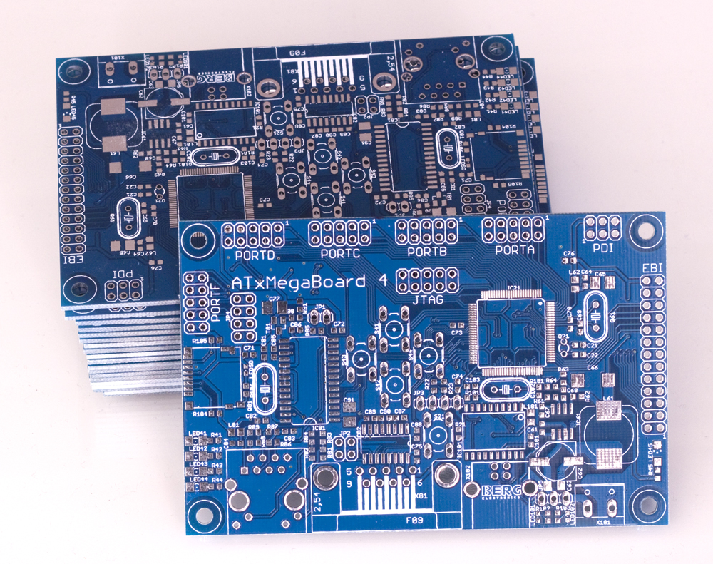

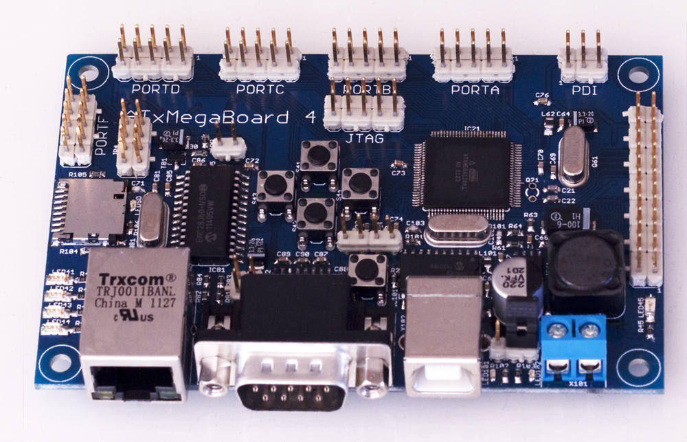

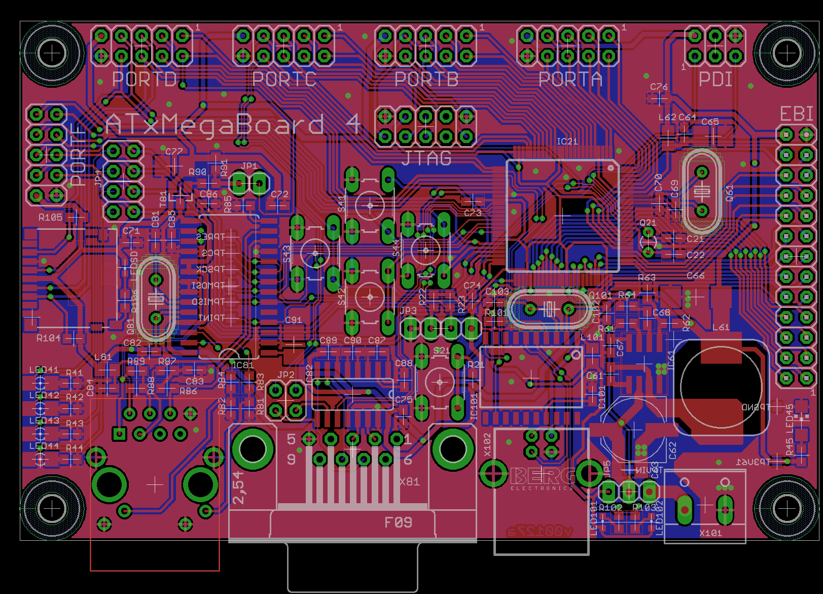

Hallo, nach dem das ATxMegaBoard 3 ausverkauft ist, habe ich eine neue Version erstellt. Die Version 4 ist um einiges kleiner und kompakter als die 3. Version. Außerdem kommt ein MCP2200 statt dem FT232 als USB-Controller zum Einsatz. Sonst ist im großen und ganzes alles beim alten geblieben: weiterhin ein ATxMega128A1, Ethernet (ENC28J60), microSD-Karte, USB, RS232, EBI, Schaltregler. Im Anhang ist der Schaltplan und das Layout... Bei Interesse würde ich wieder eine Sammelbestellung starten. Das Board würde dann bei 8 € / Stück liegen (wenn viele zusammenkommen dann kann ich es für 6€ / Stück anbieten). Einen Bausatz kann ich bei Bedarf für 50€ (inkl. Platine) anbieten. Ich hoffe das Board findet viel Interesse :) Bei Fragen, Kritik etc: Entweder hier im Forum oder an timhot@gmx.de Gruß Tim
Schön fände ich, wenn 8 Leds drauf sind und/oder die Leds an einem anderen Port wie die Taster hängen. Ansonsten sieht das ganze recht gut aus! Gruß Flo
Hallo, ja ich hatte schon über eine Erweiterungsplatine nachgedacht, auf der dann mehr LEDs, Schalter, ein S-RAM etc. ist Gruß Tim

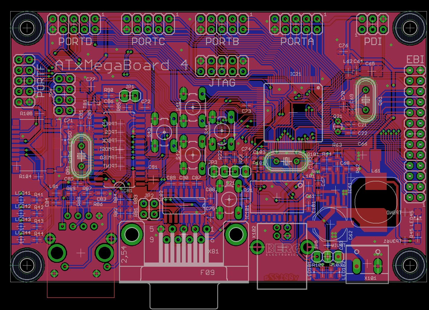

@Tim H. Wenn ich nichts übersehen habe, dann hängt das Gate vom IRLML6401 bei nicht gestecktem JP1 in der Luft. Da sollte ETHPWR mit 100k auf +3V3 gehen, damit Sicherheit herrscht (off). Bei JP1 könnte noch ein GND-Pin dazu (always on). Evtl. sollte der Micro-SD-Slot auch einen Stromspar-FET bekommen.
#2672560
Hallo, @Konrad S. ja der 100k Widerstand macht tatsächlich Sinn. Und den MOSFET vom SD-Slot hatte ich vom 3er nicht übernommen, denn wenn keine Karte eingesteckt ist, zieht der Slot ja auch keinen Strom. Ich kann es aber einfügen, wenn Interesse besteht. @Dirk Broßwick Schön! Habe dich notiert Gruß Tim
#2677946
Hallo, ich mal den 100k eingefügt... Gibts eigentlich noch Kommentare zum Layout? Gruß Tim

Hallo Alois, ja die bausätze sind zu haben! Die Boards sind jetzt auch seit Samstag da (im Anhang einige Bilder) Bei Interesse einfach melden Gruß Tim

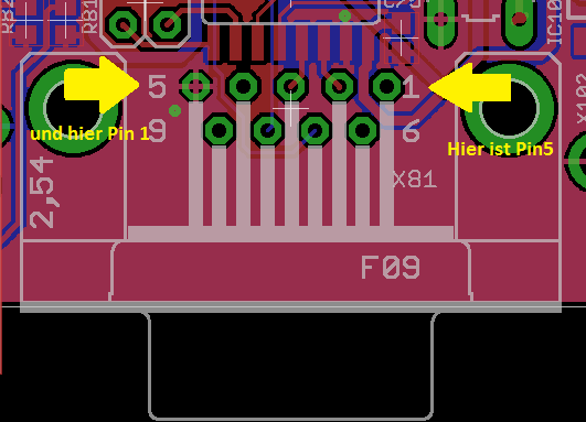

Hi Tim, laut Schaltplan sollte der D-SUB9 Stecker eine Buchsenleiste besitzen. Verbaut ist auf dem Board eine Stiftleiste. Ausserdem sind die Signale RxD/TxD gedreht, die Signale RTS/CTS an dem Stecker wiederum nicht. Standardpinbelegung RS232: Pin Belegung 2 RXD 3 TXD 5 GND 7 RTS 8 CTS Pinbelegung RS232 (gedreht): Pin Belegung 2 TXD 3 RXD 5 GND 7 CTS 8 RTS ATxMEGA Board4: Pin Belegung 2 TXD 3 RXD 5 GND 7 RTS 8 CTS Für mein USB-Serial-Kabel muss ich nun einen 9-pol. Gender-Changer benutzen. Für eine Stiftleiste wäre meiner Meinung die "Standardbelegung RS232" die Richtige. Für eine Buchsenleiste wäre die "Pinbelegung RS232 (gedreht)" die bessere Wahl.
Hallo, Danke für den Hinweis. Ich hab durchaus schon wieder eine Liste mit Punkten die man verbessern kann, wenn eine neue Version zustande kommt. Deinen Punkt habe ich mitaufgenommen Gruß Tim
Hi Tim, ich habe lange gebraucht bis ich gemerkt habe das der D-Sub9 Stecker spiegelverkehrt auf deinem Board angebracht ist. Nach deinem Layout müsste die Buchse nicht auf die Bestückungsseite (TOP) sondern auf die Leiterbahnseite (BOTTOM) der Platine angebracht werden. Kannst du das mal überpüfen?

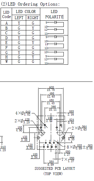

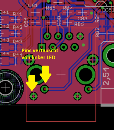

Hallo Tim, ich nehme das ATxMEGA4 Board so nach und nach in Betrieb. ENC28J60, TCP/IP Stack, DHCP, NTP, RTC und UART funktioniern schon. Jetzt habe ich einen weiteren Fehler auf dem Board entdeckt. Auf dem ATxMEGA4 Board funktioniert die linke (gelbe) LED nicht. Die eingelötete RJ45 Netzwerkbuchse von TRXCOM trägt die Bezeichnung TRJ0011BANL. Dort ist der Pin9 + Pin 10 vertauscht. Die richtige Buchse die funktionieren würde nennt sich TRJ0011BGNL. Diese besitzt eine andere LED-Belegung. TRJ0011BANL LED-Belegung: LED LEFT GREEN Pin 9 = A / Pin 10 = K LED RIGHT YELLOW Pin 11 = K / Pin 12 = A TRJ0011BGNL LED-Belegung: LED LEFT GREEN Pin 9 = K / Pin 10 = A LED RIGHT YELLOW Pin 11 = K / Pin 12 = A
Hallo Alois, vielen Dank für all die Infos! Puhh ... da hat die Version 4 ja doch die ein oder andere Macke :( Diese Fehler werden auch einer neuen Version natürlich nicht mehr vorkommen! Gruß Tim
