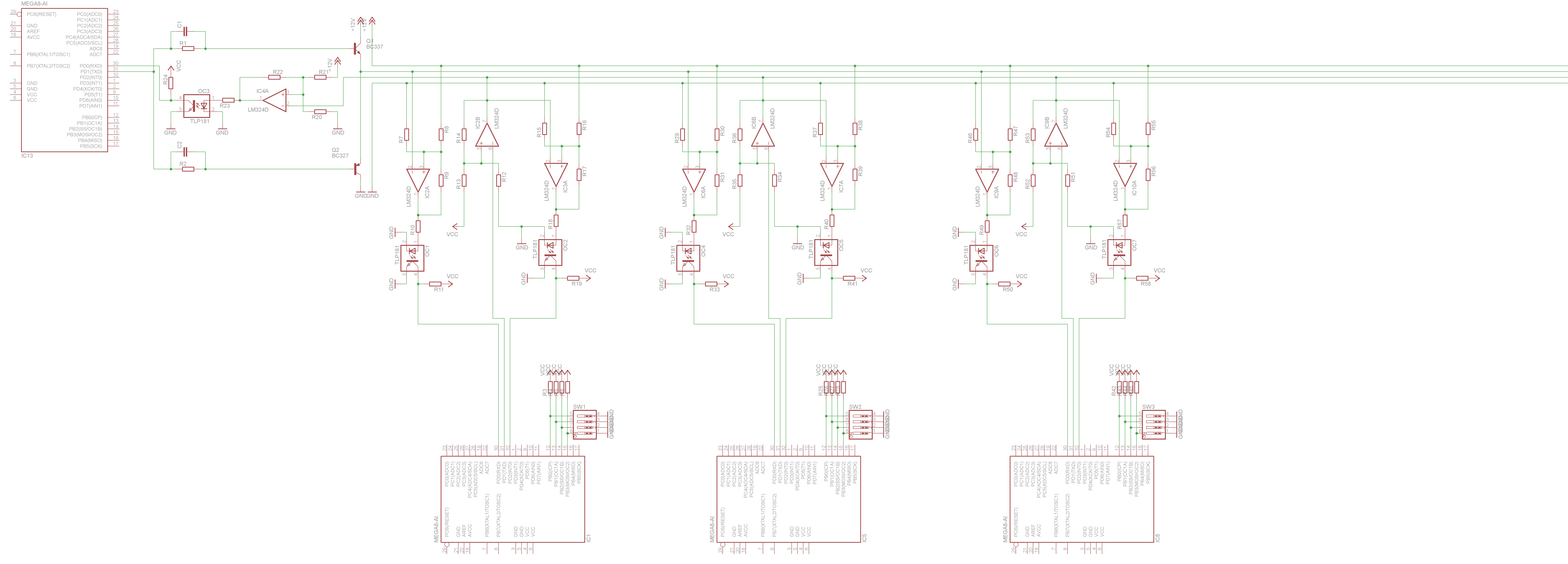

Hallo Zusammen,
wollte das gute Thema mit dem RS232-Bus mal wieder aus der Versenkung
holen :)
Habe mir dazu ein paar Gedanken gemacht und ein Schaltplan angefügt.
Hier die Punkte wie ich es mir gedacht hatte:
- 1 Master, Slaves über DIP-Schalter oder Software addressierbar.
- Operationsverstärker um die TX Leitung nicht durch Busteilnehmer zu
belasten und als Schmitt-Trigger beschaltet für saubere Signale.
- Slaves dürfen nur auf Anfrage und  wenn sich die RX Leitung im
Ruhezustand befindet schreiben.
- Es sollen nur kleine Datenmengen (4 Byte pro Slave) übertragen werden,
Adresse, Daten und Prüfsumme
-Die Daten vom Slave zum Master würden mit der jeweiligen Adresse vom
Slave beginnen, dann die Daten und Prüfsumme
Würde gerne eure Meinung wissen ob dies so umsetzbar ist und ob euch
noch etwas auffällt.
Bis jetzt steht kein Projekt dahinter, es ist rein aus Interesse ob so
ein Bus machbar ist.
Vielen Dank schonmal
Erik

So wird das nichts. Es darf immer nur ein Slave den Bus treiben, alle
anderen Slaves müssen hochohmig sein. Das ist bei Dir nicht der Fall,
alle OPs treiben immer die Leitung, und wenn einer eine 0 ausgibt und
einer eine 1, gibts quasi einen Kurzschluss und damit Datenmüll auf der
Leitung.
Warum das Rad neu erfinden? RS485 macht genau das, auch über lange
Strecken, und funktioniert seit vielen Jahrzehnten. DU kannst das
nicht besser machen.

@  Erik S. (Gast)
Schon mal über das Thema Bildformate nachgedacht? 150dpi reichen für
einen Schaltplan.
OK.
Alles Käse. Ersten haben die AVRs schon Schmitt-Trigger, zweites
zeigt I2C, wie es sehr einfach geht. Zauberwort Open Drain. Man braucht
nur EINE Leitung mit EINEM Pull-Up-Widerstand, sagen wir 4k7 oder so.
Alle RX Pins gehen dort direkt dran, sind ja Eingänge. Alle TX-Pins über
eine Diode ala BAT54, Kathode an den AVR, Anode an den Bus. Fertig ist
der One-Wire UART.
Logisch.
Warum kein I2C? Ist was etabliertes.
Kann man so machen.
>Leitung.
Sinnvoll und logisch, danke, muss ich mir was überlegen.
>Leitung.
und das hier
>der One-Wire UART.
... die einzigen Beträge die mit der Frage zu tun hatten.

Na ja, wenn einer sich so einen Bauelementehaufen einfallen lässt für
eine so triviale Aufgabe und dann noch solche Patzer wie das
Zusammenschalten der OPV-Ausgänge macht, dann suggeriert er den anderen
Forumsteilnehmern folgendes:
- hier hat sich einer um etwas Gedanken gemacht für das es schon viele
erprobte Lösungen gibt
- die Lösung die er aufgemalt hat verrät, dass es hier mit den
Kenntnissen nicht besonders weit her ist
Und wenn man merkt dass einer nicht viel Ahnung hat, muss man halt
tiefer ausholen. Wenn dieser eine dann bockig und arrogant zurück
kontert, dann sind wieder alle Vorurteile bestätigt und die die wirklich
helfen wollen fühlen sich vera....

Mit RS485 reduziert sich jeder Transmitter auf ein 75 Cent Bauteil.
Entfernungen von mehreren hundert Metern sind kein Problem. Die
Gedankengänge des TO zum Protokoll sind 1:1 auf RS485 adaptierbar - also
auch machbar.

Nimm doch fertige LIN (ISO K-Line) Transceiver. Die kosten nicht mehr
als OpAmps, aber Du brauchst das ganze Geraffel drumherum nicht.
High ist dann 12V, low 0V. Wenn zwei Teilnehmer gleichzeitig senden,
versteht man zwar nichts, aber es geht auch nichts kaputt. Ebenso bei
Kurzschluss gegen Plus oder Masse.
Das wäre z.B. ATA6663, TLE7259-2 oder TJA1021.
