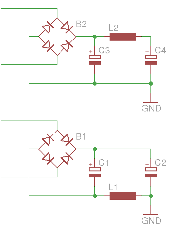

Kann mir noch jemand weiterhelfen? Die konkrete Frage im Raum war ja, welche Spannungsfestigkeit die Spule haben sollte, da ja fast die gesamte Spannung über den Kondensator abfällt. Bastler Die angegebene Spannungsfestigkeit würde ich als maximalen DC-Anteil zwischen Wicklung und Kern (der sinnvollerweise geerdet ist) interpretieren, über der Drossel wird in einer üblichen Schaltung nie soviel Spannnung abfallen. Entweder ignoriert man die Angabe und testet, ob es knistert, oder schaltet die Drossel in den negativen Zweig wie unten im Bild. So liegt die Drossel bei ein paar V unter Gnd und die Spannung an C2 ist trotzdem glatt. Weiterhin kann ich das Experimentieren mit dem oben verlinkten Programm (das für genau diese Art Spannungsversorgungen gemacht ist) empfehlen, um einen Kompromiss zwischen Kosten, Ripple und Innenwiderstand zu finden. Evtl. reicht sogar schon ein CRC-Filter.

Tom K. schrieb: > Die angegebene Spannungsfestigkeit würde ich als maximalen DC-Anteil > zwischen Wicklung und Kern (der sinnvollerweise geerdet ist) > interpretieren, über der Drossel wird in einer üblichen Schaltung nie > soviel Spannnung abfallen. Das ging mir gerade zu schnell, sorry: Wie soll denn bitte der Kern einer zweipoligen Spule geerdet sein? Der hängt doch einfach in der Mitte drin, die einzige nAnschlüsse die ich habe sind die beiden Spulenenden. Und was passiert, wenn ich meinen Ausgang kurzschließe? Dann fällt die ganze Spannung über die Spule ab bzw. der Kurzschlussstrom killt die Spule mal eben. Ich brauche dann auf jeden Fall eine elektronische Strombegrenzung. whitespace schrieb: > http://www.elektronik-kompendium.de/public/schaere... Sehr interessant, aber es übersteigt meine Kenntnisse dann doch recht deutlich... Daher scheidet so etwas erst mal leider aus, da ich ja nachher mit dem Netzteil arbeiten will und nicht Monate in die Entwicklung stecken möchte. Ich werde es ja sowieso nicht kurzschließen, aber ich möchte sicherstellen, dass mir nicht alles um die Ohren fliegt, wenn ich einen Kurzschluss mit T < 5s erzeuge. Michael_ schrieb: > Du mußt mal richtig in der Röhrenfraktion suchen. > Deine Spannung ist da nicht unüblich. > Hier eine Drossel: > ebay 110618528323 Sieht interessant aus. Inwieweit ist denn diese Drossel besser als die von Tube-Town? Tom K. schrieb: > http://www.tube-town.net/ttstore/index.php/cat/c68... > hätte passende Siebdrosseln im 10--20-€-Bereich. Eine CLC-Siebung mit > reichlich Henry ist der einfachste Weg, deutlich unter 1V Ripple zu > kommen. > Bsp: 70uF -> 14H@429R (Typ 157L => 13,30€) -> 70uF ergeben bei 50mA ca. > 10mV Ripple. Nachteilig ist allerdings der relativ hohe > DC-Innenwiderstand. Bastler

Besser oder schlechter? Das mußt du selbst abwägen. Basis ist der Strom. Und nun mußt du entscheiden zwischen Induktivität und dem Gleichstromwiderstand. Hohe Induktivität = hohe Siebwirkung = hoher Spannungsabfall. Natürlich bei dem gleichen Kern. Bastler schrieb: > Variac (0..250V, 1.6A), dann 230V->400V-Trafo rückwärts, > der mir maximal 400V AC ausspuckt. Du solltest den Drehbereich des Stelltrafos begrenzen auf 230V. 250V wird der nachgeschaltete Trafo nicht mögen. > Meine Lösung ist eben recht einfach aber dennoch effektiv. Ja, aber Du musst da mit grösseren Spannungsschwankungen rechnen. Gruss Harald Hier gehts weiter: Beitrag "Konzept 600V-HV-Netzteil"
