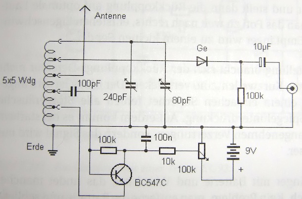

ich habe vor einiger Zeit einen AM Empfänger aufgebaut (siehe Bild im
Anhang). Es handelt sich um eine sehr einfache Schaltung, die mit einer
GE Diode arbeitet.
Um den Empfang etwas zu verbessern, ist zusätzlich eine Rückkopplung mit
einem Hartley Oszillator eingebaut.
Die Spule hat eine Induktivität von ca. 1,3uH. Zusammen mit dem
Drehkondensator (ca. 32pF - 560pF) kann dann der Kurzwellenbereich von
ungefähr 5,9MHz bis 22MHz abgedeckt werden.
Das Problem ist folgendes, ich kann zwar Sender empfangen, aber nur
recht bescheiden. Die Aktivboxen, die ich verwende, muss ich voll
aufdrehen und dann auch genau hinhören um den Sender zu verstehen. Je
nach dem, mit welcher Verstärkung der Oszillator betrieben wird, rauscht
oder pfeift es im Hintergrund.
Als Antenne habe einen ca. 6m langen Draht aufgespannt und auch mit
einem Draht, der um einen Ferritkern gewickelt wurde, rumgespielt.
Zuhause empfange ich damit mehrere Sender, im Labor, das in einer
Großstadt ist, keinen einzigen, bzw. mit Ferritantenne empfange ich zwei
Sender gleichzeitig (aber auch nur diese beiden).
Knackpunkt ist, ich würde die Schaltung gerne so belassen. Es soll nicht
komplizierter werden durch z.B. einen zusätzlichen Transistor. Die
Schaltung soll einfach sein und mit einer Diode arbeiten. Jetzt ist die
Frage, habe ich da schon alles rausgeholt? Ist mit einer einfachen
Diodenschaltung kein besserer Empfang möglich oder gibt es durch ein
paar kleine Änderungen noch mehr Potential?
Für eure Hilfe wäre ich euch sehr dankbar!
Viele Grüße
Tom

> Je nach dem, mit welcher Verstärkung der Oszillator
> betrieben wird, rauscht oder pfeift es im Hintergrund.
Das Poti ist nicht als Lautstärkeregler zu verstehen. Beim Übergang
zwischen pfeifen und nicht pfeifen gibt es eine Stellung des Potis, bei
der es am Besten funktioniert. Das Ganze spielt sich auf 2-3°
Verstellwinkel ab und ist ein wenig fummelig einzustellen.
Trotzdem liefert die Schaltung mit nur einem Transistor vermutlich zu
wenig Lautstärke. Auch bei der Nussbaum-Schaltung war ohne den zweiten
Transistor nur was zu hören, wenn ich die Lautsprecher direkt ans Ohr
gehalten habe.

Hallo Tom,
eine schöne Schaltung!
Bin ziemlich sicher, dass ich sie auch irgendwann mal aufgebaut hatte.
6m Langdraht sollten dir mindestens einen ganzen Korb voller Sender
liefern!
Was für eine Diode hast du verwendet? Eine Germanium- oder eine
Siliziumdiode? Mit einer Ge-Diode ist es lauter als mit einer Si-Diode,
weil Ge nicht so viel Spannung "schluckt".
Man kann aber eine Si-diode auch "vorspannen", das beseitigt den Effekt.
Übrigens fehlt hinter der Diode (also parallel zum 100k-Widerstand) ein
Glättungskondensator !!!  Ohne ihn ist der Klang recht leise und dünn.
Werte zwischen 4,7n und 22n sollten gut funktionieren.
Du kannst auch mal versuchen, die Anode der Diode auf eine andere
Spulenanzapfung zu legen.
Ich glaube, bei mir war das Ergebnis am besten, wenn die Diode an der
zweiten Anzapfung von Masse aus hing (also einfach parallel zum 100p-C
angeschlossen).
Diesen Schaltungstyp bezeichnet man übrigens als Audion. Eventuell
kannst du mit diesem Link etwas anfangen:
http://de.wikipedia.org/wiki/Audion
Ansonsten schließe ich mich Bernd an, ohne einen zweiten Transistor zur
NF-Verstärkung wird es wohl nicht gravierend lauter.
Es wären insgesamt ca. vier Teile mehr:
ein Transistor, zwei Widerstände und ein Kondensator.
PS: hast du dein Audion eigentlich zusätzlich geerdet?
(z.B. an einem Heizungsrohr)
PPS: meine übrigens, mich zu erinnern, dass die Schaltung mit einem
HF-Transistor (2N708, BF494 oder BF199) noch ein bisschen besser
funktionierte?!

Wie währe es mit einem Kompromiss? Du kannst ja am Ausgang der Schaltung
aus 1 oder 2 Transistoren einen kleinen Zusatzverstärker bauen, der das
Signal des Empfängers für deine Aktivboxen verstärkt. So liefert HF
mäsig immernoch die GE Diode das Audiosignal - in Verbindung mit dem
einen Transistor, nur das Ausgangssignal wurde für die Lautsprecher auf
einen besseren Pegel angehoben.

hat etwas gedauert, bis ich wieder an den Empfänger konnte. Ich habe
mich für die Variante mit dem Transistor entschieden und einen sehr
einfachen NF-Verstärker gebaut. Genau diesen Transistor wollte ich zwar
vermeiden, dadurch ist die Lautstärke aber deutlich besser und die
einzelnen Sendungen bzw. Sender können auch verstanden werden.
Vielen Dank noch mal an alle!
