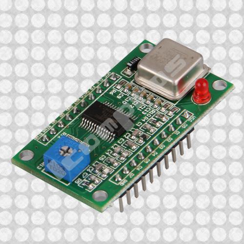

ich habe mir neulich ein AD9850-Modul wie im Anhang zugelegt.
Es soll als Rechteckgenerator verwendet und mit einem M88 o.ä.
angesteuert werden (plus LC-Display für die Frequenz-Anzeige).
Weiß jemand, ob es hierzu schon irgendwo ein fertiges Projekt gibt?
Habe beim Googeln zwar einige Treffer erhalten, aber leider ohne
verwertbaren Inhalt.
