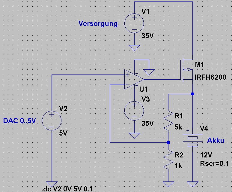

von µC (Gast)
@ MaWin
Ja an sowas habe ich auch schon gedacht, macht es sinn soetwas wie im
Anhng mit einen Mosfet einzusetzen? Die Simulation sieht ganz passabel
aus, soweit es sich Simulieren lässt (ein richtiges Verhalten des Akkus
wird nicht nachgebildet)
von MaWin (Gast)
> wie im Anhng
Du willst nicht ersthaft so einen Scheiss bauen ?
Ein Akku an einer Spannungsquelle ?
Ein MOSFET mit bis zu 10V Ugs Verlust mit derselben
Spannung am Gate wie die Versorgungsspannung ?

von µC (Gast)
Ich wollte das I/U Ladeverfahren einsetzen, dazu bräuchte ich dann eine
einstellbare Konstantstromquelle und eine einstellbare
Konstantspannungsquelle. Zuerst wird mit einem konstanten Strom geladen
bis die Ladeschlussspannung des Akkus erreicht wird. Wurde die
Ladeschlussspannung erreicht, wird auf Konstantspannungsladung
umgeschaltet und der Ladestrom geht gegen Null, da sich der
Innenwiderstand des Akkus erhöht. Ich denke das sollte doch so passen,
oder nicht?
Bis auf die sicherlich hohe Verlustleistung des MosFet's.
