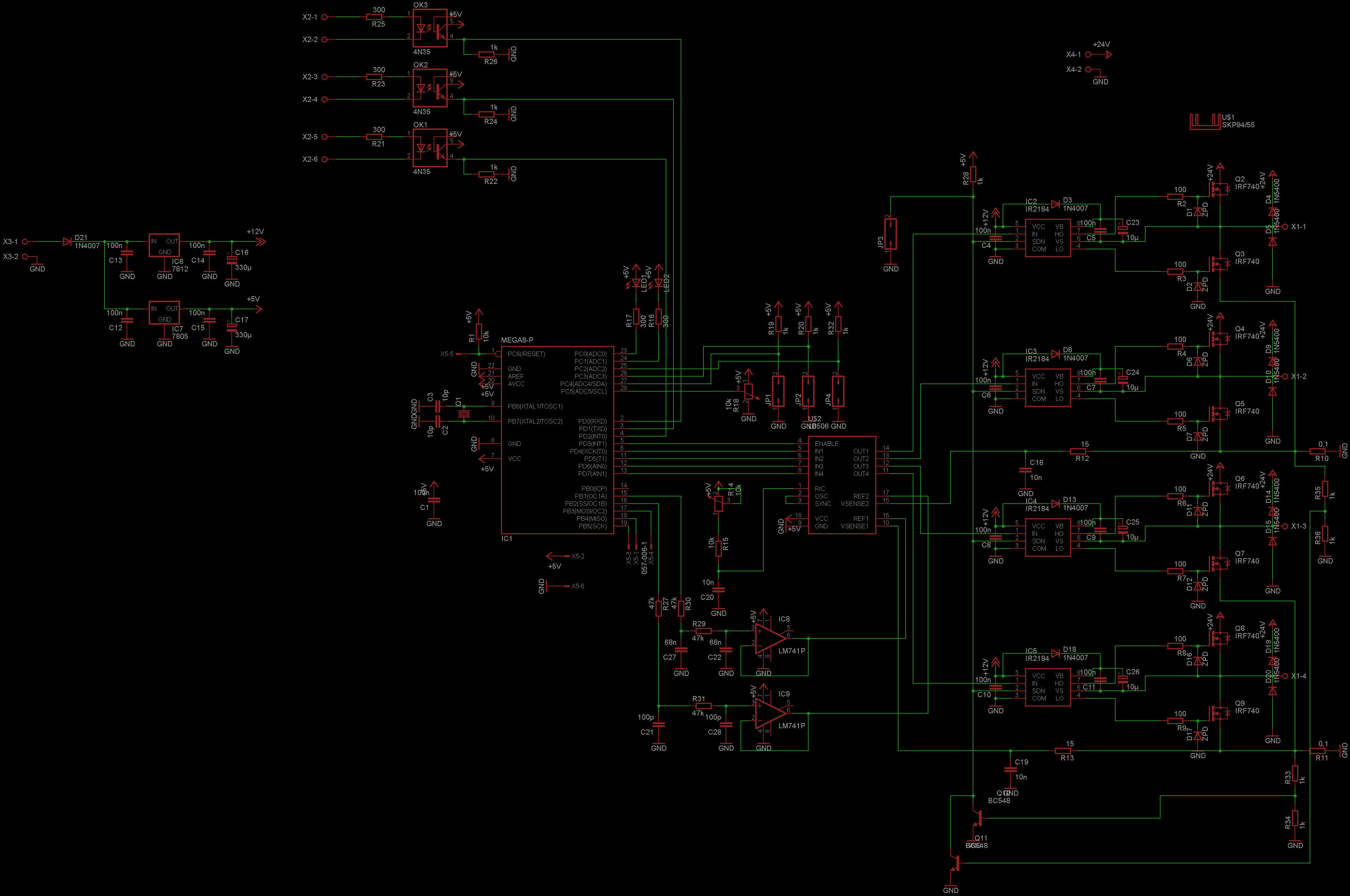

Hallo Leute,
ich möchte für mich eine Schrittmotorendstufe mit Mikroschrittfunktion
entwickeln welche ich gerne für künftige CNC/Automatisierungsprojekte
einsetzten will. Die Endstufe soll auf jedenfall Mikroschritt können,
und der Strom soll von 1A bis zu den 10A stufenlos/oder auch in 0,1A
Schritten einstellbar sein. Der Mikroschritt soll bis 8fach µStepping
gehen. Die Endstufe soll nur für bipolare Schrittmotore ausgelegt sein.
Der Nebeneffekt soll sein das ich etwas mehr über die
Schrittmotortechnik lerne, und übers Programmieren von AVRs.
Die gewünschten technischen Daten der Endstufe sind
- 10A pro Phase
- 120V Spannungsfestigkeit des Endstufenteils, die Endstufe bekommt eine
  eigene Spannungsversorgung (Logikteil wird mit 24V
  versorgt und geht extra)
- Stromregelung
- Stromeinstellung von 1A bis 10A stufenlos oder in 0,2A Schritten geht
  auch
- Verschiedene Schrittmodien Vollschritt, Halbschritt, Viertelschritt,
  Achtelschritt
- Takt/Richtungs- Interface
Über die Gefahr der Spannung bin ich mir bewusst, die Testspannung wird
natürlich deutlich niedriger ausfallen, nur soviel wie das Labornetzteil
hergibt.
Die Vollschrittansteuerung eines Sm  kenne ich mittlerweile schon,
allerdings bin ich mit dem L6506 noch nicht ganz so vertraut, und
sicher.
Was ich bisher so aus dem Datenblatt herauslesen konnte, war, das dieser
Chip speziell für die Regelung des Stroms in den beiden Phasen eines
Bipolar Schrittmotors entwickelt wurde. Er arbeitet mit
Shuntwiderständen die an der Endstufe den Strom zu einer messbaren
Spannung umformen. Und einem Vergleichswert. Daraus erzeugt der Chip
dann anscheinend eigenständig eine entsprechende PWM für den Motor.
So wie ich das verstehe müsste ich also nurnoch die 4 In-Pins des ICs
mit dem µC ansteuern und eine Spannung an die Vergleichswert-Pins geben
und den Rest würde dann das IC machen.
Meine Hauptfrage währe dazu aber nun wie das mit der
Mikroschrittgeschichte funktioniert. Ich habe gelesen das man dafür den
Strom in den einzelnen Phasen in einer bestimmten Reihenfolge absenkt
und erhöht um so Zwischenschritte hinzubekommen. Das hört sich ja
erstmal recht einfach an. Aber durch meine ersten gehversuche mit der
Geschichte Schrittmotor habe ich bemerkt das der normale Betriebsmodus
schon nicht leicht ist.
Dann währe meine nächste Frage zu der Endstufe im spezielleren wie ich
die Ansteuerspannung für die Highside-MOSFETs meiner Endstufe am besten
extern erzeuge? Der IR2184 hat mit der Bootrtrapschaltung zur Erzeugung
der Highsidespannung eine Dutycycle Begrenzung auf 15-85%. Um aber auf
die 1A pro Phase zu kommen braucht es weniger wie 15% DC. daher denke
ich bräuchte man für die Steuerspannung eine extra Erzeugerschaltung.
Ich habe mittlerweile schon nach meinem aktuellen Wissensstand eine
Schaltung in Eagle entworfen, bin mir aber noch überhaupt nicht sicher
ob diese Schaltung so Funktionieren kann, vor allem fehlt noch die
Schaltung zur Erzeugung der Schaltspannung für die Highside-MOSFETs.
Da ich auch nicht so vie Erfahrung in der Programmierung mit AVRs habe
bin ich mir auch noch nicht sicher ob man mit dieser Pinbelegung
zurechtkommen wird.
Ich hoffe das ihr mir dabei helfen könnt und am Ende eine anständige
Endstufe dabei herauskommt. Wenn alles klappt würde ich das Projekt auch
gerne als Opensource-Projekt veröffentlichen. Aber erstmal muss die
Geschichte funktionieren.
Gruß Michael
von Reinhard R. (reinhardr)
Den Mikroschrittbetrieb macht normalerweise ein spezialisierter
Controller. Von einem Teil wie dem L6506 würde ich die Finger lassen. Da
gibt es besser integrierte Typen die einem einen Teil der Arbeit
abnehmen. Ein Beispiel wäre z.B. der hier:
http://www.allegromicro.com/en/Products/Motor-Driver-And-Interface-ICs/Bipolar-Stepper-Motor-Drivers/A4989.aspx
Was die Spannung betrifft, würde ich mir das mit den 120V noch einmal
gut überlegen. Die meisten Anwendungen kommen mit 12-24V aus.
Falls du doch bei 120V bleiben willst, würde mich deine Begründung
interessieren. Das ist zum Teil Neugierde, zum Teil Test. ;-)
Reinhard
von Thorsten O. (Firma: mechapro GmbH) (ostermann) Benutzerseite
Hallo Michael!
Mit dem L6506 kann man zwar Mikroschrittendstufen aufbauen, aber für die
von dir genannten Spannungs- und Strombereiche sollte man auf jeden Fall
etwas moderneres nehmen. Der L6506 kann nämlich z.B. keine Mixed-decay
Stromregelung [1]. Professionelle Endstufen sind in dem Bereich meistens
schon diskret aufgebaut, dazu kommt ein leistungsfähiger uC. Bei 10A und
120V sollte man auch drüber nachdenken, ob eine Strommessung über Shunts
noch die richtige Wahl ist.
So ein Projekt setzt einiges an Erfahrung voraus. Du solltest vielleicht
erstmal mit was kleinerem anfangen. Anhand des Bausatz von meiner
HP-Step (L6506, L6203 und ATmega8) kann man die Funktionsweise gut
nachvollziehen, der Schaltplan ist ja offengelegt. Die alte Firmware
(noch in Assembler) ist ebenfalls frei verfügbar. Ich überlege im
Moment, ob ich die aktuellen Sourcen auch noch freigebe...
Mit freundlichen Grüßen
Thorsten Ostermann
[1] http://www.schrittmotor-blog.de/?tag=mixed-decay
von Michael B. (elektronikmichel)
Die Begründung für die 120V ist einfach in dem Verhalten der Spule
begründet. Ein Schrittmotor der hohe Performance erreichen soll (wie man
es gerne bei CNC-Fräsmaschinen haben will) muss natürlich hohe
Frequenzen fahren.
Wenn man sich den Drehmomentverlauf eines Motors anschaut bei
verschiedene Spannungen anschaut, dann sieht man schön das das
Drehmoment mit steigender Frequenz abnimmt. Das liegt am Verhalten der
Spule, welche durch ihre relativ hohe Induktivität den Strom mit
steigeneder Frequenz daran hindert durch den Motor zu fließen. Wenn man
nun stat 24V 48V benutzt als Versorgungsspannung bleibt das Drehmoment
über die Frequenz länger stabil.
Wie gesagt im Fall der CNC-Maschinen benötigt man/ wünscht man sich
möglichst hohe Performance um wenig Zeit zwischen den Fräsabschnitten zu
verlieren. Im Idealfall sollte die Maschine den Bereich zwischen den
Fräsabschnitten ohne großen Zeitverlust überwinden, also quasi "Beamen".
Geht aber leider noch nicht!^^
Bei anderen Positionieranwendungen wie beispielsweise Doiserpumpen, etc.
gebe ich dir recht dort reichen 24V da der Motor eher langsam bewegt
wird, dafür aber kontinuierlich.
Das IC von Allegro schaue ich mir später mal an im Moment hab ich keine
Zeit dafür. Aber danke für den Link, bin schon gespannt was das alles
kann.
Was eventuell auchnoch eine wichtige Info währe, die Endstufe soll bei
mir schlussendlich mit 96V Versorgungsspannung laufen. Da ich aber weis
das man bei Schrittmotoren wenn sie bremsen mit einer Rückspeisung auf
die Versorgungsspannung rechnen muss, habe ich die Spannung eine geanze
Ecke höher angesetzt.
Das war nämlich genau der Punkt der mich bei den Leadshine Endstufen
immer genervt hat. Entweder musste man einen Trafo umwickeln um die 80V
einigermaßen auszunutzen oder mit 2 Netzteilen Arbeiten die dann 72V
ergeben und noch eine Schaltung reinbauen welche die Spannung nicht über
80V kommen lässt, das ganze natürlich noch mit einem Kondensatorpacket
verbunden.
Gruß Michael
Sorry für den Doppelpost, aber:
Reinhard das Allegro solche Chips im Angebot hat wusste ich garnicht.
aber danke für den Anstoss in diese Richtung.
Das IC welches du verlinkt hast, würde ja eigentlich alle Funktionen
abdecken die ich gerne hätte nur die 120V würde es nicht erfüllen.
Aber hier muss ich denke ich auch etwas Abstriche machen, ich habe mir
das nochmal etwas genauer durchgerechnet mit den Motoren die ich hier
noch liegen habe, und selbst mit 48V komme ich bei knapp 1000U/min noch
auf ein ausreichendes Drehmoment um keine Schritte zu verlieren.
Ich denke ich befolge hier besser Thorstens Rat und fange das ganze
erstmal etwas kleiner an.
Deine HP-Step habe ich mir übrigens schon angesehen. Hier hatte ich
schon den Gedanken einfach alles so zu lassen wie es ist und nur die
Endstufe umzubauen auf eine Diskrete Endstufe.
Aber nachdem ich nun den Allegrochip gesehen habe, denke ich werde ich
mich mit diesem mal näher auseinandersetzten.
Ich verweile mich heute abend mal mit dem Datenblatt des Allegro-Chips
und mal schauen wie weit ich komme, eventuell entsteht heute abend noch
das erste Schematic.
Gruß Michael
Die Beschleunigungs und Bremsrampen werden im Falle der CNC-Anwendung
aber nicht von der Endstufe sondern vom Steuerprogramm generiert, da
hier ja eine gewisse Strecke exact zurückgelegt werden will.
Natürlich will keiner (und kann auch nicht, es gibt nämlich nur wenige
Fräser die das mitmachen und die sind sündhaftteuer ) Stahl im Eilgang
schruppen.
Beim Eilgang spielt weniger das Drehmoment als die Drehzahl eine Rolle.
Hier will man die ganze Mechanik einfach nur schnellstmöglich bewegen.
Aber dennoch muss gewährleistet werden das keine Schritte verloren
werden, daher ist es manchmal notwendig höhere Spannungen zu nutzen. Vor
allem dann wenn man möglichst günstig eine Steuerung aufbauen will und
die Messung der zurückgelegten Strecke über die Positionierung des
Schrittmotors misst, bzw vorgibt.
Geregelt mit einem Glasmessstab währe wiederum der Schrittverlust durch
die hohe Geschwindigkeit kein Problem.

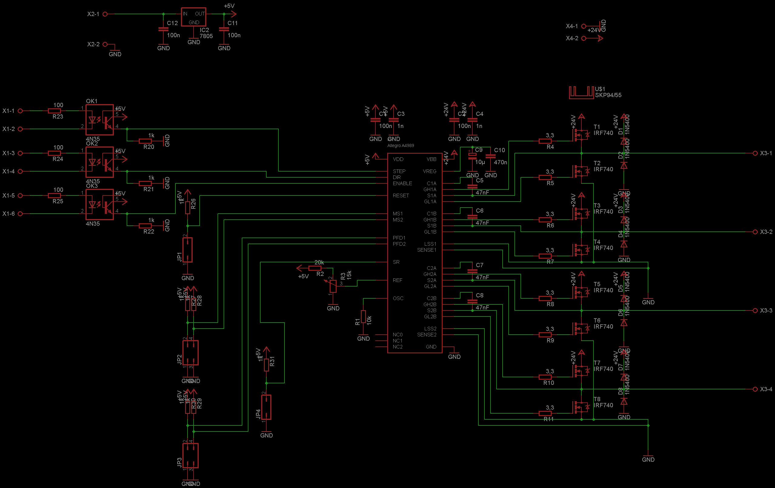

Wie schon gesagt, ich bleibe nun einfach bei den durch das IC vorgegeben
50V und gut ist es fürs erste.
Mittlerweile habe ich schonmal einen Schaltplan aufgesetzt mit diesem
IC, ich bin mir allerdings teilweise nicht ganz sicher ob die
Berechnungen so stimmen:

Den Schaltplan habe ich mal angehängt, ich hoffe mal ich habe keine
großartigen Fehler darin.
Geplante Werte für die Endstufe:
PWM-Frequenz: 25kHz
Rosc: 10kOhm
Cboot: 47nF
Rfet: 3,3Ohm
Rshunt: 0,025Ohm
Creg: 4,7µF (Hier eventuell mit Elko + Kerko realisiert)
Was den Shuntwiederstand angeht muss ich ehrlich sein, ich habe noch
keine Ahnung wie ich diesen am Sinnvollsten realisiere. Eine Idee war
diesen Widerstand mittels Leiterbahnen auf der Platine zu realisieren,
dank ULP ist das bei Eagle ja kein Problem. Die andere Idee war diesen
mittels eines Leistungswiderstandes zu realisieren, was aber auch
widerum schwirig wird, da es keine 0,025Ohm Widerstände gibt.
Habt ihr da einen Vorschlag?
Hier z.B.:
http://de.farnell.com/welwyn/oar3-r025fi/widerstand-1-0r025/dp/1200369
Günstig, relativ induktionsarm (kein gewickelter Drahtwiderstand),
genauer und temperaturstabiler als eine Leiterbahn.
Reinhard
Danke Reinhard, den werde ich benutzen.
Kannst du eventuell noch etwas zu den Werten sagen die ich hier
eingeplant habe ob diese eventuell gefühlsmäßig richtig sind.
Wo ich mir aktuell im übrigen noch nicht sicher bin, ist wie ich auf die
PWM-Frequenz komme. Als Optimale OSC-Frequenz wird hier 4MHz angegeben,
diese habe ich auch so übernommen. Nun habe ich aber keine Angabe
gefunden wie ich auf die PWM-Frequenz komme.
Hast du da eventuell einen Tipp für mich?
Gruß Michael
von Helmut S. (helmuts)
Nur mal so als Hinweis, dass die Genauigkeit im Mikroschrittbetrieb mit
120V Versorgung um Faktor 5 schlechter wird als bei Betrieb mit 25V. Das
Tastverhältnis wird damit so klein, dass schon allein der minimale
Dutycycle die Auflösung im Mikroschritt begrenzt.
Das ist einer der Punkte, die man auf jeden Fall beachten sollte!
Um mal ein reales Beispiel zu benutzen:
Schrittmotor mit 6A Peakstrom und 0,33R Innenwiderstand hat eine
DC-Nennspannung von 6A*0,33R = 2V.
Das gilt fürs Fullstepping. Bei 8x Microstepping willst du üblicherweise
auf (ganz grob) 1/8 des Peakstroms herunter. Die Nennspannung des Motors
ist dann nur noch 2V/8 = 0,25V.
Wenn du die Kiste jetzt an 100V betreiben willst, dann brauchst du ein
Minimum-Dutycycle von 0,25V/100V = 0,25%! WOW.
Bei einem Choppertakt von den von dir vorgeschlagenen 25kHz macht das
eine Mindesteinschaltzeit von 0,25% / 25kHz = 100ns.
Das ist schon sportlich. Das kannste praktisch ohne Abstriche in der
Genauigkeit knicken. Du müsstest innerhalb von 100ns die Brücke
umschalten und den Komparator scharf machen. Wenn du allerdings den
Motor mit seiner Zuleitung in der Zeit umschalten möchtest, wirst du um
heftig dimensionierte Snubber nicht drumherum kommen. Mit so steilen
Pulsen regst du dir jegliche noch so kleinen parasitären Komponenten an,
die dann fröhlich rumschwingen.
Ich bin im Moment (naja, seit einem Jahr bestimmt schon!) an einer sehr
ähnlichen Sache dran. Nach dem gefühlten 100. mal komplett neu-designen
bin ich dann vom AVR abgegangen und benutze programmierbare Logik für
die gesamte Funktionalität. Habe also keinerlei zusätzliche
Schrittmotorchips im Design.
Die Daten bei mir sind:
ca. 1A ... 6A Motorstrom
ca. 25V ... 80V Versorgungsspannung (Ich werde 50V benutzen)
8fach Microstepping
Mixed Decay
Optoisolation
Single Supply
Ich bin allerdings schon etwas weiter als du :-) Habe hier schon einen
Schrittmotor am laufen damit.
Wie auch immer, ich will auf ein paar Sachen von dir eingehen.
1. Der "Rundherum"-Kram
Du hast im Moment einen Umfang von einer Schaltplanseite für die reine
Schrittmotorcontroller-Funktionalität. Der Schaltplan meines Projekts
hat mittlerweile um die 10 Seiten. Das Mehr an Seiten ergibt sich durch
Dinge, an die man beim ersten Design noch überhaupt nicht denkt:
- Eingangsschutzbeschaltung
- Übertemperaturschutz
- Unterspannungsschutz
- Kontrollanzeigen, die den Status der Brücke anzeigen
- Bremschopper / Power-Z-Diode an der Versorgungsspannung
- Schutz gegen Verpolung der Versorgungsspannung
- Snubber an den Brücken
- Dicke Bulk-Kondensatoren direkt an den Brücken (superwichtig)
- Low-Voltage Netzteil, für die Erzeugung der Logikspannung.
- Ein Komparator-Blank-Time Generator
- Schutz der Komparatoren vor negativer und zu hoher Sense-R
Feedbackspannung.
2. Gate-Treiber Problematik
Zu aller erst der von dir angesprochene Punkt mit der
Bootstrap-Schaltung. Die Bootstrap Schaltung limitiert dir nur den
oberen Duty-Cycle. Das heißt, man kann ungefähr einen DC von 0%-85%
fahren. Daraus folgt, dass der Einsatz in Schrittmotortreibern überhaupt
kein Problem ist, wenn man im Slow-Decay Modus die beiden Lowside-FETs
zum freilaufen benutzt.
Einzig kritisch wird es, wenn die oberen MOSFETs für längere Zeit
eingeschaltet bleiben müssen (zum Beispiel weil gerade ein
Schritt-Impuls eingetroffen ist und der Strom des Motors hochgefahren
werden muss). Dies ist üblicherweise aber nur für maximal ein paar
Millisekunden der Fall.
Weiterhin benötigst du einen Gate-Treiber, der einen Versatz zwischen
Logikseite und MOSFET-Seite vertragen kann. Ich hatte zu erst HIP4080A
geplant, die mir allerdings zu teuer waren. 2A Peak-Gatestrom sind auch
schon eine Menge Holz, wenn man ein wenig auf die MOSFET Gate Charge
achtet. Im Moment bin ich mit dem IR2110N ganz zufrieden, auch wenn der
schon Verzögerungszeiten im 100ns Bereich hat (leider).
Einen anderen tauglichen Gate-Treiber habe ich noch nicht gefunden.

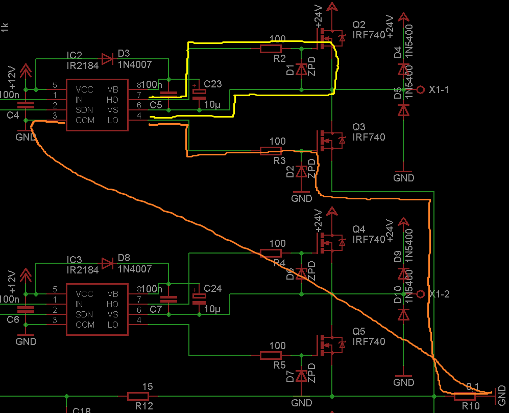

Deine Verschaltung der IR2184 wird so nicht zufriedenstellend
funktionieren, da der Gatestrom der Lowside FETs mit durch den Shunt-R
fließen muss (Stromschleife LO -> Gate -> Source -> Shunt-R -> GND ->
COM). Der Weg, den der Strom zurücklegen muss - und damit die parasitäre
Induktivität - ist riesig! Totales NoGo.
Deine einzige Chance ist es, den COM Pin des IR2184 direkt mit den
Sources der Lowside-FETs zu verbinden. Problem ist allerdings, dass dann
gleichzeitig die Logikmasse "schwimmt" und die Pegel am Eingang nicht
mehr stimmen.
Was ebenfalls fatalerweise fehlt, ist eine entsprechende Abblockung der
Versorgungsspannung des IR2184. Die Energie, die zum Nachladezeitpunkt
in die Bootstrapschaltung fließt muss irgendwo niederimpedant herkommen.
Eine 1N4007 ist außerdem viel zu langsam um den Bootstrap-Kondensator
nachladen zu können. Nehm hier mindestens eine 1N4148 oder eine UF4003.
Irgendwas schnelles auf jeden Fall.
Die Z-Dioden an den Gates würde ich mir sparen. Bei richtigem Layout
sind die überflüssig. Und achja: IRF740 MOSFETs wirst du nie im Leben
schnell genug geschaltet bekommen um auf 100ns Min-Dutycycle zu kommen.
Das habe ich schon mit IRF530 probiert ;-) Das gibt eine ganz fiese
Sauerei.
3. H-Brücken
Der Shunt-Widerstand muss mit unbedingt(!) ein niederinduktiver
Widerstand sein. Hier bieten sich Metalloxidschichtwiderstände an.
Benutze keinesfalls Drahtwiderstände.
Die Abblockung der Brücke ist ein schlechter Scherz. Das wird dir so
irgendwann um die Ohren fliegen, wenn es denn funktioniert. Wie schon
oben erwähnt fehlen dicke Bulk-Caps an der Versorgungsspannung, die die
Freilaufenergie des Motors aufnehmen können und falls der Schrittmotor
in Bewegung ist, den nötigen Wechselstrom an die Brücken liefern können.
Was außerdem noch fehlt sind Kondensatoren, die direkt an die Brücke
kommen. Auch wenn dein Sense-R ein niederinduktiver Typ ist, besitzt er
dennoch eine Induktivität. Schaltet eine Halbbrücke jetzt innerhalb von
wenigen hundert Nanosekunden um, geht die Stromänderungsrate di/dt
extrem in die Höhe. Leider ist die Spannung an einer Induktivität mit U
= L di/dt bestimmt. Das bedeutet, dass an dem Sense-R im
Umschaltzeitpunkt kurzzeitig eine hohe Spannungsspitze zu sehen ist, die
der Versorgungsspannung entgegengesetzt ist -> Die Spannung an deiner
Brücke bricht zusammen. Deshalb müssen hier kleine Keramik oder
Folienkondensatoren direkt an die Brückenversorgungsspannung
angeschlossen werden, damit die steile Stromflanke am Sense-R abgeflacht
wird.
4. Layout
Schaltplan schön und gut. Der Schaltplan ist nur eine notwendige
Voraussetzung für das Funktionieren der Schaltung, aber keine
Hinreichende! (Schreib dir das hinter die Ohren ;-))
Das Layout der Schaltung ist daher essentiell und dort gibt es soo
unfassbar viele Sachen, die man beachten muss. Das kann man textuell in
einem Post gar nicht zusammenfassen. Dafür braucht man Erfahrung und
muss mit seinem Blick auf das Layout schon im Kopf automatisch die
parasitären Komponenten einblenden können. Je extremer die Anforderungen
(di/dt, du/dt) werden, desto wichtiger wird es, die parasitären
Komponenten der Schaltung zu beachten.
Wie auch immer, mal ein paar Faustregeln:
a) Stromschleifen, die einen schnell veränderlichen und hohen Strom
tragen, müssen so klein wie möglich bleiben. Oft geht es nicht anders,
weil die physikalische Größe der Bauelemente (z.B. die Bulk Elkos) da
nicht mitmachen. Aber als Faustregel ist das die Nummer 1.
Solche Stromschleifen können sein:
- Alles rundherum um die H-Brücken
- Gate-Source Ansteuerungsleitungen
- Versorgungsspannung der MOSFET Treiber (hier fließt kurzzeitig mal das
eine oder andere Amperchen!)
- usw.
b) Digitalmasse und Power-Masse "trennen"! "Trennen" bedeutet nicht,
diese nur an einer Stelle mit einem dünnen Steg zu verbinden, sondern
darauf zu achten, ob es Stromschleifen im Hochstromteil gibt, die im
Digitalteil verlaufen KÖNNTEN (und es auch tun werden, egal was der
Layouter sich gedacht hat ;-)). Sowas muss absolut vermieden werden.
Als weiterer Punkt ist (besonders bei 10A Phasenstrom) darauf zu achten,
dass die Leiterbahnen breit genug sind. Bei den angesprochenen 10A
Dauerstrom (d.h. die Leiterbahnen, an denen der Motor angeschlossen
wird) würde ich mit ca. 5mm Breite veranschlagen. Wenn du dünner werden
willst, musst du nachrechnen. Breiter schadet nie.
Leiterbahnen, die den Motorstrom immer nur für Bruchteile der Zeit den
maximalen Motorstrom tragen müssen, können auch dünner sein.
5. Entwicklungszeugs
Unterschätze den Aufwand einer solchen Entwicklungsarbeit nicht. Wie
gesagt, ich sitze an meinem Projekt mittlerweile ca. 1 Jahr, wobei ich
hauptsächlich in meiner Freizeit dran arbeite und nicht ganztags.
Mittlerweile bin ich bei Rev. E angekommen, die, so wie es aussieht, die
vorerst finale Version sein wird.
In den Versionen davor kämpfst du noch mit kleinen Problemchen und
Ärgernissen, besonders im Bereich der Ausgangsbrücken. Ohne eine enorme
Erfahrung in dem Gebiet, braucht man ein Weilchen bis man die optimale
Position der Bauelemente gefunden hat. Besonders bei so "harten"
Umschaltzeiten, wie du sie forderst, wird das kein Spaß werden.
Da du deine Anforderungen gegenüber meinen noch mal um Einiges
hochgeschraubt hast, wirst du eine Menge Zeit und Nerven und vor allem
Geld investieren müssen.
Eine solche Schaltung prototypt man nicht auf dem BreadBoard, sondern
auf einer realen Platine. Du wirst also ein paar Prototypen-Boards
herstellen müssen.
Ich habe bei meinem Projekt bewusst einseitige Leiterkarten als
Design-Ziel angenommen (was besonders im Hochstrombereich einem nicht
gerade das Leben versüßt), da ich diese selbst herstellen kann um hier
wenigstens ein paar Kosten einzusparen.
Aber die Prototypen müssen auch mit Bauteilen bestückt werden und bei
dem, was du vor hast landest du am Ende bei mindestens 50€ Bauteilkosten
pro Prototyp.
Noch ein Tipp: Lies Datenblätter. Ich habe zu Anfang auch bei fast 0
gestartet (was Schrittmotoren angeht). Geholfen haben mir u.A.
- Datenblätter der Trinamic Schrittmotor ICs
- Appnotes von STM zu ihren Schrittmotor ICs
- Appnotes von IRF.com zu den Gate-Treibern und MOSFETs
- Datenblätter und Appnotes von Allegro
Wie auch immer, dieser Post soll keinesfalls eine vollstände Abhandlung
über das Thema sein, sondern nur eine Sammlung der Sachen, die während
meiner Entwicklungsphase aufgefallen sind. Es kann gut sein, dass ich

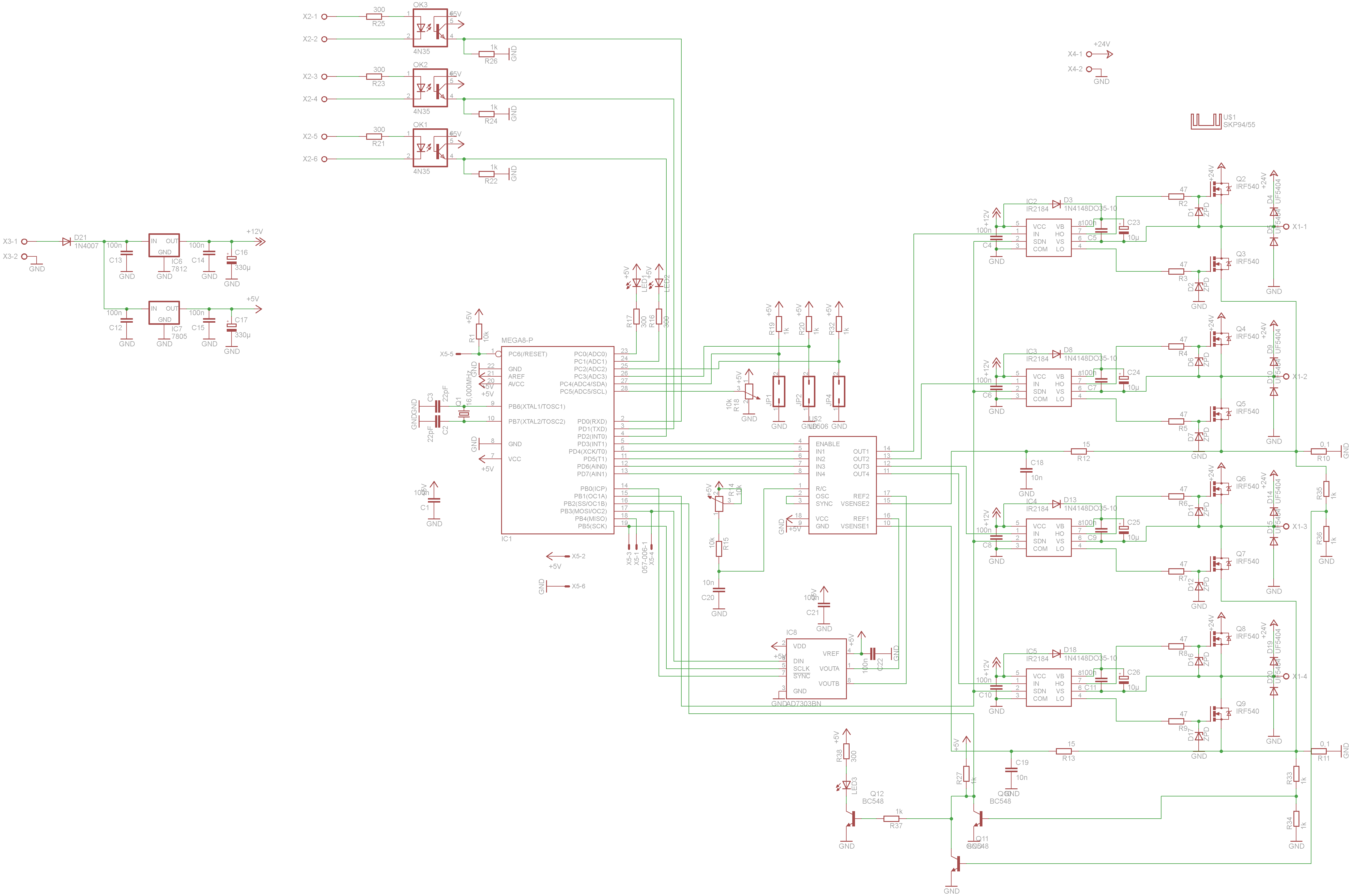

So ich habe mittlerweile einen Schaltplan für euch.
Sieht sehr ähnlich dem ganz oben gezeigten aus, da er auch aus dieser
Schaltung resultiert.
Als Vorlage wurde teilweise die HP-Step benutzt, allerdings habe ich
erstmal einige Sachen weggelassen.
Die Endstufe wird bei mir nicht geschützt, da es für mich erstmal zuviel
Aufwand ist. Und das für die erste Fassung der Schaltung erstmal
unwichtig ist. Es fehlt auchnoch einiges was Simon noch geschrieben hat,
das habe ich noch nicht integriert.
Mir gehts es ersteinmal Grundlegend um die Funtkion, kann diese
Schaltung so wie sie hier gezeigt wird funktionieren? Und wenn nein, wo
liegt der Fehler?
Vorraussetzung ist natürlich ein Funktionierendes Programm, davon gehen
wir hier mal aus.
Und was mir noch wichtig währe, wenn schon jemand mit der PWM als
Gleichspannungsquelle gearbeitet hat, kann er eventuell mal beschrieben
wie sein Filter aussieht. Den ich habe hier einfach mal einen aktiven
Filter zweiter Ordnung eingebaut, und um eine Dekade die Grenzfrequenz
gesenkt.
Gruß Michael
Was ist den los, will mir keiner mehr helfen?
von MaWin (Gast)
IRF740 und 1N5400/1N4007 sind nicht geeignet für PWM,
LM741 sind keine single supply OpAmps,
und 1.4V am Strommesshunt abfallen zu lassen ist sportlich,
sind immerhin 20 Watt für die 14A Endstufe bevor sie abschaltet.
Gut finde ich, daß die Überlasterkennung direkt auf die Treiber wirkt.
Weiterhin wirst du immer noch Probleme mit den Logikpegeln an den IR2184
bekommen.
EDIT: Nein quatsch, in der Variante wirst du eben Probleme mit den
Gate-Drive Strömen bekommen.
Hab da gerade was verdreht im Kopf.
Ansonsten, bau es doch einfach auf und schau ob der magische Rauch
entweicht. ;-)
Stimmt. Finde ich auch geschickt gelöst. Überleg gerade ob das nicht
auch noch was für meine Schaltung nützlich sein könnte.
Mawin, da hatte ich garnichtmehr dran gedacht, die OPs müssen raus, ich
hab den Filter mal simuliert, das kann ich vergessen. Da muss wie bei
der HP-Step irgend ein DA-Wandler rein.
Die Gatewiderstände sind demnach wohl zu groß, oder?
Die 14A fließen nur im Falle eines Kurzschluss durch den Shunt, im
normalen Betrieb geht das max bis 10A was 10W währen.
Und das ist ein Leistungswiderstand mit 10W geplant, das Symbol ist
allerdings das der normalen 0207 Widerstände. Ich war zu faul ein
anderes zu zeichnen.:-D
Und ich bin gerade am überlegen die Überlasterkennung etwas "schärfer"
einzustellen, sodass sie bei 12A schon anspringt.
1N4007 wird noch ausgetauscht durch die 1N4148, 1N5400 bin ich noch am
suchen nach einer Alternative.
Und die MOSFETs sind nur als Platzhalter ich hatte bisher dafür die
IRF540N eingesetzt, die haben da schön gewerkelt soweit. Pingleich und
Bauformgleich sind sie ja.
Gruß Michael

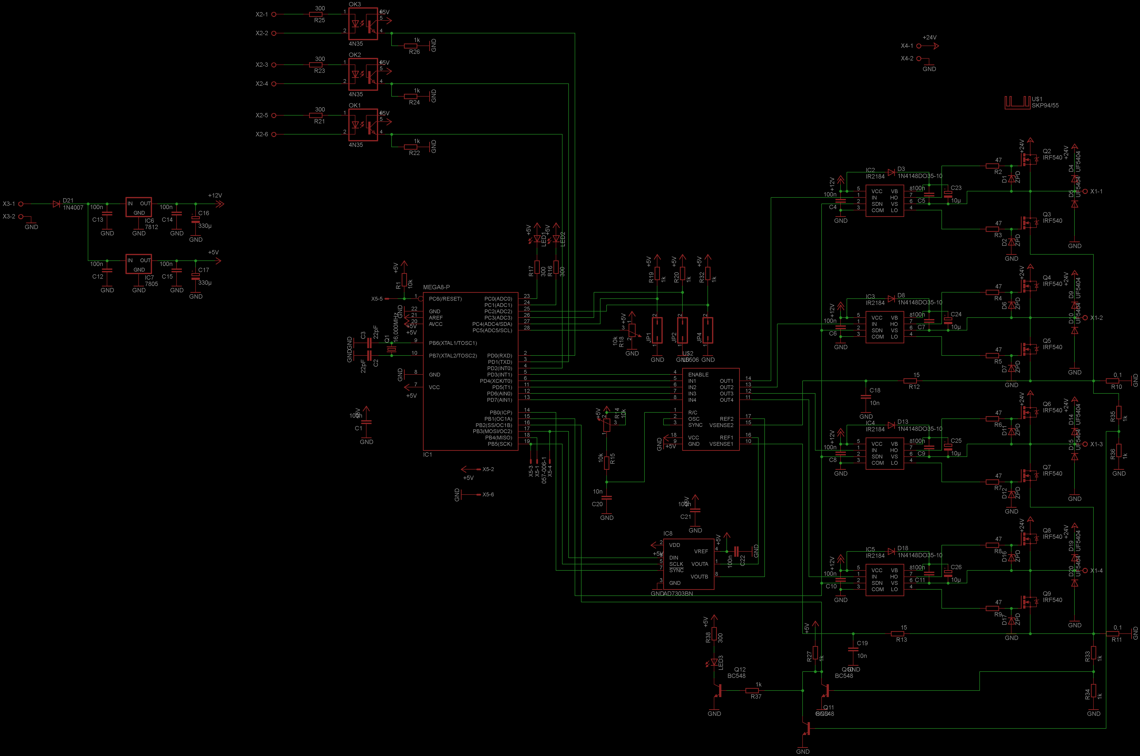

So, ich hab die Verbesserungsvorschläge von euch einfließen lassen:
- Die Schutzdioden in der Endstufe wurden von 1N5400 zu UF5404
getauscht.
  Das sind nun nichtmehr die trägen Gleichrichterdioden, sondern sehr
  schnelle Gleichrichterdioden. Damit sollte die Endstufe besser
geschützt
  sein.
- Die langsamen Bootstrap-Dioden 1N4007 wurden durch die Schottky-Diode
  1N4148 getauscht, jetzt sollte die Bootstrap-Schaltung der
  Endstufentreiber auch besser funktionieren
- Die Endstufentransistoren habe ich aktualisiert von IRF740 auf IRF540.
  Die verbaue ich auch wirklich
- Die DA-Wandlung habe ich nun geänder, von der PWM-DA-Wandlung mit
  Filtern zu einer Wandlung mit dem IC AD7303B. Dieses wird mittels SPI
  angesteuert, und erledigt die DA-Wandlung komplett alleine. es muss
nur
  Konfiguriert werden und mit Datengefüttert werden.
Simon, mir ist leider nicht ganz klar was du meinst mit den den
Gate-drive Strömen. Die 100Ohm haben sich bei anderen Endstufen schon
bewährt. Daher halte ich diese eigentlich für in Ordnung.
Ich hoffe mal das das mit dem AD7303 klappt, den viel Platz habe ich
leider nichtmehr auf der Platine. Das ist jetzt mal nur ein DAC mit 8bit
Auflösung, sollte eigentlich reichen.
Ich denke so lässt sich das ganze eigentlich realisieren. Die Schaltung
gleicht der HP-step soweit schon arg, von den Funktionsbausteinen ist
sie gleich.
Jetzt fehlt an sich nurnoch die Software. Da werde ich mich heute dran
machen. Aber schaut euch trotzdem mal den Schaltplan an, falls noch
irgendwelche Fehler etc. zu sehen sind, bitte anmeckern.
Wie oben geschrieben: Zeichne dir die Stromschleife beim Laden/Entladen
des MOSFET-Gates ein und du wirst sehen, dass die aufgespannte Fläche
der Stromschleife relativ groß ist.
Die MOSFET-Regel Nummer 1 ist jedoch immer, die Größe DIESER Schleife zu
minimieren, um die parasitäre Induktivität gering zu halten.
Simon, kann sein das ich mich gerade etwas dämlich anstelle, aber kannst
du mir das bitte erklären, was du meinst
Wo ist das Problem? Einfach das machen, was ich geschrieben hab.
Da sieht man schon, dass der Gatestrom des unteren MOSFETs mit durch den
(parasitär induktiven) Sense-R fließen muss.
Wenn du die gleichen Stromschleifen mal nachher im Platinenlayout
einzeichnest, siehst du auch, dass die Gate-Source-Stromschleife für den
unteren MOSFET riesig ist.
Und genau das ist eben das, was man nicht will! (!!!) Die parasitäre
Induktivität fängt mit der Gate-Kapazität an zu schwingen. Außerdem
fängt die Stromschleife mit sehr großer Fläche sich ganz leicht
Störungen ein.
Achso meinst du das, ja okay, das heist die Leitungen die hier gezogen
werden sollten möglichst kurz werden, um das Aufschwingen zu verhindern.
Und der Gatewiderstand sollte vermutlich auch entsprechend ausgelegt
sein, das dies nicht passieren kann.
Mal noch was anderes, wie errechnte man den Gatewiderstand?
Ich habe das hier einfach mal als RC-Glied mit Spannung VS+12
angenommen, stimmt das oder liege ich da vollkommen danebe?
Gruß Michael
Es gibt nicht den Gatewiderstand. Der ist ein Kompromiss aus
Schaltgeschwindigkeit und erzeugter EMI. Prinzip: Je schneller du
schaltest, desto problematischer wird die ganze Geschichte.
So schnell wie nötig, so langsam wie möglich.
Die Schaltgeschwindigkeit kannst du ungefähr über
Q = I * t, mit I = Udriver/Rgate
herausfinden.

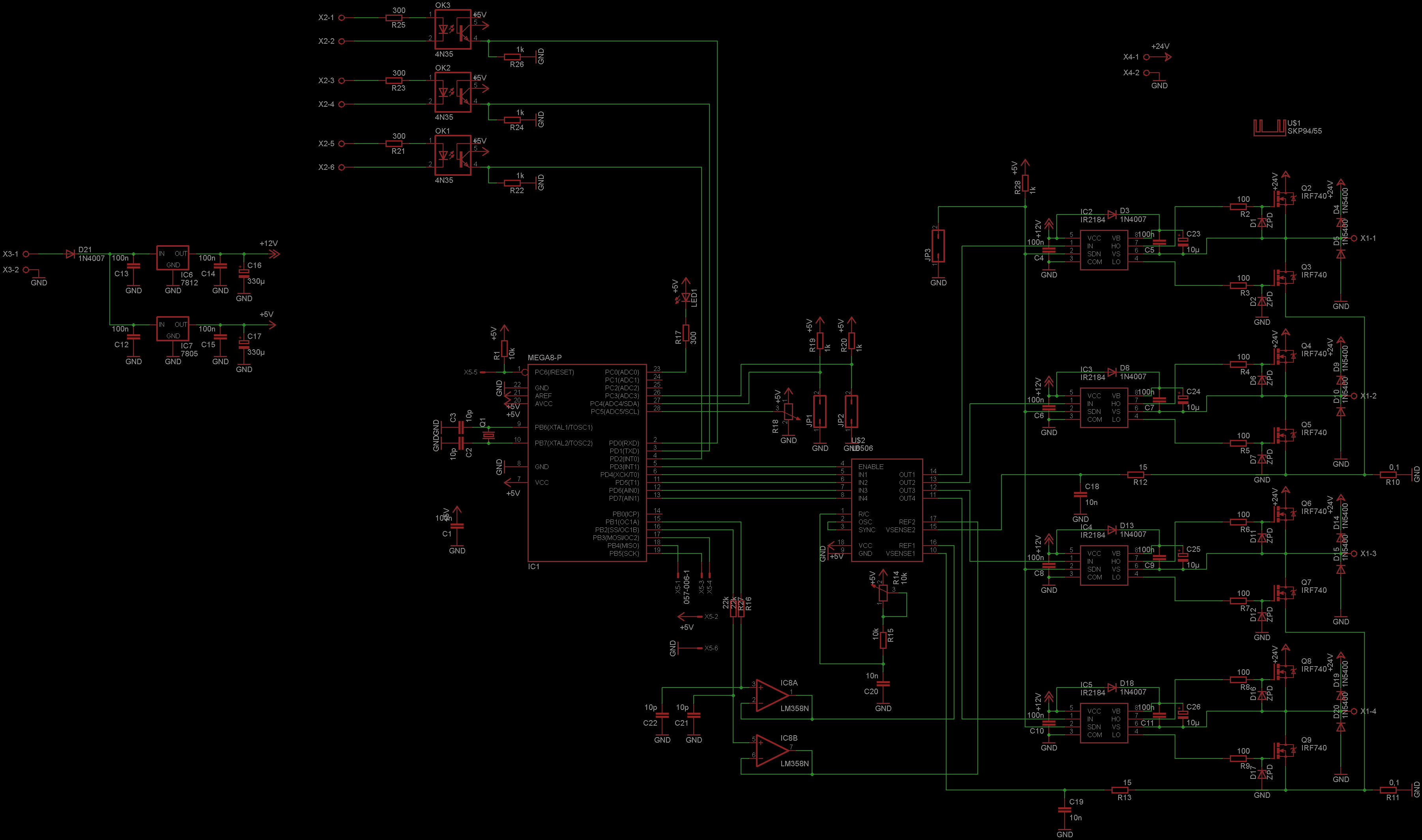

Sooo, ich habe eure Verbesserungsvorschläge nun einmal einfließen
lassen, unter anderem habe ich den DAC durch einen Externen DAC-Baustein
getauscht.
Hier würde ich euch bitte den Anschluss an den µC doch bitte mal kurz zu
checken, da ich SPI noch nie benutzt habe, und ich mich hier einfach mal
nach dem Datasheet des Atmels gehalten habe, aber ob ich da alles
richtig verstanden habe weis ich nicht 100%ig. Daher die bitte das zu
prüfen.
Damit währe die Funktionstechnische Gleicheit zur HP-Step hergestellt!^^

von Sven P. (Gast)
Nun, auch mein Senf dazu. Aus aktuellem Anlass :-)
Ich bin auch einzig mit der Motivation, etwas zu lernen, herangegangen.
Mittlerweile habe ich die dritte Revision der Endstufe hier aufgebaut...
Aus meiner Erfahrung damit:
(1) Die Sache mit der Stromschleife zum Laden und Entladen der FET-Gates
kann man nicht oft genug unterschreiben. Günstig ist, wenn das
Bezugspotential schwimmen kann, etwa durch optische Kopplung. Hast du
ja. Und günstig ist dann, wenn der Shunt nicht zu groß ist, damit das
Potential der Low-Seite dir nicht zu weit entgegenkommt.
Wenn die Versorgung der Gate-Treiber dann nämlich hoch genug ist, kannst
du den Gate-Treiber mit seinem Masse-Anschluss nämlich direkt an
Source des FET klemmen (der Treiber wird dann auch über den Shunt
mitversorgt).
Darum sollte die Versorgung der Gate-Treiber eben hoch genug sein, dann
macht es vernachlässigbar wenig, wenn die Masse des Treibers zur
Versorgung hochwandert, weil der Strom durch den Shunt steigt. Im
Gegenzug dafür hast du die besagte Stromschleife aber deutlich
verkleinert. Die Entkopplung der Treiber ist jetzt aber noch wichtiger:
(2) Entsprechend, warum bläst du die Entkopplung der Gate-Treiber nicht
mal auf? 10u-Tantal dazu. Ich habe bei meiner Endstufe die Gate-Treiber
diskret aufgebaut und wollts auch nicht wahrhaben...
(3) Beim angepeilten Nennstrom würde ich die Freilaufdioden größer
auslegen. Wenn du Vollschritt- oder Wellenmodus fährst, und die
Motorwicklungen tatsächlich in der Periodendauer auf 10 Ampère
aufgeladen bekommst, dann wird das mit 3A im Mittel etwas eng. Zumindest
löte sie gescheit ein, also Beinchen stehen lassen und so.
(4) Die 'Strombegrenzung' solltest du neu auslegen. Du versuchst da
irgendwie, die intrinsische Basis-Emitter-Spannung als Referenz zu
verbauen. Das ist an sich nicht optimal, weil die insbesondere mit der
Temperatur wegläuft. Dazu noch sind die Transistoren da schlimmstenfalls
im gesättigten Betrieb, je nachdem, wie schnell die Treiber abgeschaltet
werden. Dadurch werden die Transistoren aber laaaahm. Die Brühe habe ich
bei meiner ersten Karte auch gesoffen. Da wurden die Transistoren so
lahm, dass es für mehr als 180° Phasenverschiebung gereicht hat und die
Endstufe dann mit 4 Ampère im Schrittmotor irgendwo auf Langwelle auf
Sendung ging.
Bring die Transistoren wenigstens mal in Kollektorschaltung oder so.
Oder noch besser, verbau schnelle Komparatoren.
(5) Aref am AVR wird in der Regel nicht mit Vcc verbunden. Wenn du
nämlich so intern auf 2,5V-Referenz schaltest, gibts nen kurzen. Da
gehört nur ein Kondensator nach Masse dran.
(6) AVCC am AVR versorgst du am besten übern LC-Glied aus VCC.
(7) Stimmen die 10p als Last für den Quarz am AVR? Erscheint mir wenig
-> Datenblatt.
Deine Anforderung mit 20kHz-Schritttakt solltest du dann noch
konkretisieren. Mikroschritt ok, aber 20kHz Vollschritt ist für den
typischen Schrittmotor mit 200 Schritten/Umdrehung Käse. Das wären mal
eben 100 Umdrehungen in der Sekunde -- kannst dir an drei Fingern
abzählen, was dann noch an Drehmoment über bleibt.
Viel Erfolg :-)
Gut dass du mir zustimmst. Der IR2110 (den ich verwendete) erlaubt bis
zu +/-5V Offset am Lowside FET-Source. Die Logikmasse des Chips bleibt
ganz normal mit GND verbunden.
Mit optischer Kopplung (direkt vor dem Treiber!) geht das auch, aber ...
> Hast du
> ja.
Hat er? Nur ganz vorne am Eingang.
Das sollte praktisch nie der Fall sein. Außer durch Induktivitäten. Da
helfen aber dann die Abblockkondensatoren.
> mitversorgt).
> verkleinert.
Wie ich oben schon geschrieben habe, bezieht sich die Eingangsspannung
des Treibers auf COM! Wenn COM nun wandert, dann wandern die
Schaltschwellen am Eingang des Treibers(!!). Das geht vollends in die
Hose so!
Absolut.
Ich habe bei mir beispielsweise nur 4,7µF/25V keramisch vorgesehen. Das
geht ganz gut. 100nF + 10µF Elko geht aber auch. Der Kondensator sollte
aber mindestens 10 mal größer sein, als der Bootstrap Kondensator, da
der ja hieraus nachgeladen werden muss.
Er verwendet aktiven Freilauf, so wie es aussieht. Da sollten die Dioden
nie leitend werden. Ich würde sie sogar ganz weglassen.
> verbauen.
Das ist nur der Überstromschutz. Der eigentliche Vergleich geht über den
Ansteuer-IC in der Mitte, wo auch die Treiber angeschlossen sind.
Wohl wahr.
Halte ich auch für sinnvoll bei der Anwendung.
Sven, ich hangel mich mal morgen nach der Arbeit genauer durch deine
Punkte und verbessere meine Schaltung dementsprechend. Jetzt versuche
ich nur mal soweit zu beantworten wie es um diese Uhrzeit noch möglich
ist.
Zu 1)
Der Shunt soll bei maximalem Strom nur eine Spannung von 1V erzeugen,
was von den 12 V Versorgung für den Treiber noch 11V Schaltspannung
währe für den MOSFET.
Ich gebe zu das wird wenig, ich schaue morgen mal ob ich hier nicht
einen 7815 verbauen sollte, dann habe ich immernoch deutlich über 12V
selbst wenn ich 10A abverlange.
Aber was du mit dem Schwimmen der Bezugsspannung der MOSFETs sagst, da
muss ich mir mal noch ein paar Gedanken machen.
Zu 2)
Die Bootstrapkondis sind ja schon bei 10µF + 100n aber wo ich dir Recht
gebe, die Kerkos an der Versorgungsspannung sind etwas klein. Schau ich
morgen danach.
Zu 3)
Die Dioden werden genau so eingebaut, sodass sie von allen Seiten gut
belüftet sind. Aber ansich sollten sie nicht großartig gebraucht werden.
Die Dioden sind hauptsächlich zur Entlastung der MOSFET-Dioden, und um
schnelle Schaltspitzen abzufangen. Aber du hast Recht, eigentlich sind
sie zu klein dimensioniert.
Zu 4)
Der Transistor soll eigentlich nur die Endstufe vor einem Kurzschluss
schützen, da sonst der magische Rauch, ... :-) . Ja, also die
Strombegrenzung ist nur grob auf etwas zwischen 12 und 14A ausgelegt.
Danach sollte die Strombegrenzung einschreiten um schlimmeres zu
verhindern. Genau muss die Begrenzung nicht sein, daher habe ich das so
gelöst. Wo ich aber nacharbeiten muss, ist der Fall wenn die Begrenzung
einschreitet, da muss ich noch ein RS-FF einbauen welche die Endstufe
ausgeschaltet lässt. Schau ich morgen aber ebenfalls danach.
Was du mit dem Langwellensender schreibst, sowas möchte ich natürlich
nicht. Da muss ich mal schauen ob sowas bei meiner Karte möglich ist,
aber durch ein RS-FF am Ausgang der Strombegrenzung sollte das
eigentlich gegessen sein, denke ich mal.
Zu 5) wird geändert, Danke für die Info
Zu 6) wird ebenfalls geändert.
Zu 7) fast sind glaube ich 12pF oder so, aber die 10pF funktionieren
auch sauber und ohne Probleme, und die habe ich gerade liegen. Werde ich
aber auch ändern, ich muss eh noch Material bestellen, dann bestelle ich
diesen gleich mit.
Wie schon gesagt, ich arbeite morgen abend deinen Post mal durch und
korregiere mein Design soweit durch.
Solangsam werde ich denke ich nicht mehr mit einer Eurokarte auskommen.
Eigentlich wollte ich das ganze ja schön auf einer Eurokarte lassen.
Aber anscheinend wird daraus nix.
Gruß Michael
von Werner (Gast)
Da täuscht dich dein Glaube.
Tausende von ATmega8 laufen mit 22pF. Dazu kommt noch ein bisschen vom
Layout. Da würde ich trotzdem keine große Zeichnung oder ansonsten mal
einen Blick ins Datenblatt vom Quarz werfen.
von Sven P. (Gast)
> Hose so!
Jein, die wandern ja nur in eine Richtung. Und zwar wandern die bei
zunehmendem Strom durch den Shunt auf Vcc zu.
Wenn über dem Shunt mehr Spannung abfällt, dann liegt COM des
Gatetreibers höher als Logik-Masse. Vcc des Gatetreibers bleibt, wo es
war.
Will die Logik einen High-Pegel liefern, so ist das unproblematisch.
Will die Logik einen Low-Pegel, so landet der um den Spannungsabfall
über dem Shunt unter dem COM des Gatetreibers. Das ist mit den 5V
erlaubten Offset wohl auch unproblematisch.
Dazu noch ist der Steuereingang des Treibers mit internem Pull-Down
bestückt, sodass man ihn mit einem Open-Drain nach Vcc ansteuern kann.
Dann stimmt der Low-Pegel auch.
Vorausgesetzt, die Ansteuerung versagt nicht. Etwa, weil sie durch die
Strombegrenzung abgeschaltet wird...
@Sven. P.
Ich stimme dir in beiden Sachen zu!
So, ich hatte Zeit weiterzumachen:
- Den Quarz sowie die beiden Kondensatoren habe ich mit den richtigen
Werten
  versehen.
- Den Schwingkreis der Überstromerkennung habe ich eliminiert (blöder
Fehler
  von mir, hätte ich ja eigentlich gleich sehen können!!!!)
Im Anhang der neue Schaltplan.
Das Problem der Geschichte mit den Logikpegeln für die Treiber habe ich
soweit verstanden, aber wie kann man das umgehen?
Mir fällt gerade leider nichts dazu ein wie man den Low-Pegel
entsprechend auf das schwimmende Nievau des Treibers bekommt.
Gruß Michael
von Willi (Gast)
Versuch doch mal, einen weissen Hintergrund einzustellen.
Wenn es auch hilft bei ansehen des Plans, ich krieg da Augenkrebs mit
dem weißen Hintergrund. Is aber Geschmackssache denke ich.
Gruß Michael
