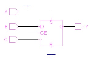

Hallo liebe Leute,
ich hab ein kleines Problemchen, und zwar studiere ich im nunmehr 3.
Semester Informations- und Elektrotechnik und habe in der Digitalen
Schaltungstechnik nun Kenntnis von VHDL genommen bzw. bekommen. Bin im
Moment an einem Versuchsbericht dran, für eine Stoppuhr, welche wir
selbst programmiert haben. Bei den Verständnisaufgaben zu diesem
Bericht, habe ich nun die Aufgabe, einen VHDL - Code zu dem angehängtem
Scan zu schreiben. Bin mir da aber absolut unsicher und kriege das noch
nicht wirklich hin.
Handelt es sich dabei denn um einen FlipFlop o. Ä.? Kann im Internet
nicht wirklich hilfreiches entdecken, grade weil ich auch nur einen
Ausgang (Q) habe. Habe schonmal begonnen, die Eingänge S,D als
std_logic_vector Eingänge zu deklarieren, bin mir aber insbesonere bei
den Masse gelegten Eingänge unsicher wie ich das festlege. Vielleicht
kann mir ja jemand weiterhelfen..
Beste Grüße
Christian
von Christian K. (kniebs)
Natürlich handelt es sich hier um ein FlipFlop, kann in meinen
Unterlagen dennoch keinen Zusammenhang der inneren Verschaltung
erkennen. Ich hab hier mal die port-zuweisung:
library ieee;
library work;
use ieee.std_logic_1164.all
use ieee.std_logic_arith.all
use ieee.std_logic_unsigned.all
entity Schaltung is
  port (
      A : IN  std_logic;
      B : IN  std_logic;
      C : IN  std_logic;
      Y : OUT std_logic);
end Schaltung;
Der Rest ist noch nicht so weit..

von Daniel M. (daniel__m)
Dann scheinst du unglücklich gesucht zu haben. Allein wenn ich bei
Wikipedia nach FlipFlops suche, dann finde ich schnell ein entspechendes
Symbol.
Meinst du ein flankengesteuertes D - FlipFlop?  Das sieht auf jeden Fall
ähnlich aus, aber wozu hab ich dann die eingänge S, R und CE?
Vielleicht ist es ein RS-Flipflop mit CE-Eingang?
R -> Reset
S -> Set
CE -> Clock Enable
Bei Xilinx ist das ein FDRSE...   ;-)

Ein Takt wird in VHDL mit rising_edge oder 'event beschrieben...
Du hast das nicht, deshalb gibt es nur ein pegelgesteuertes
Speicherelement: ein Latch.

Ein großer Schrit ist schon einmal, wenn du den Takt korrekt
beschreibst.
Also anstelle
 C='1'
 wäre
 rising_edge(C)
 zu schreiben.
Die erste Beschreibung sagt: solange das Signal C '1' ist, dann
übernehme D nach Q, das ist wie Lothar schon sagte ein Latch und hat in
FPGAs nur in absolut begründeten Ausnahmefällen etwas zu suchen.
Du willst aber, das D nach Q geht, wenn eine Takt-Flanke da ist: daher
"flankengesteuerten FF".

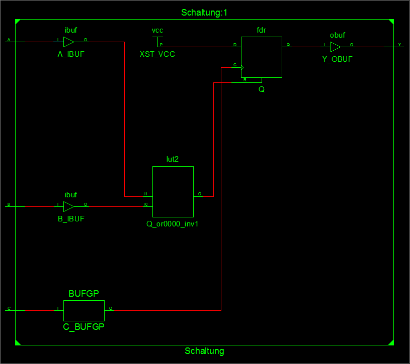

library ieee;
use ieee.std_logic_1164.all;
entity Schaltung is
  port (
      A : IN  std_logic;
      B : IN  std_logic;
      C : IN  std_logic;
      Y : OUT std_logic);
end Schaltung;
architecture Aufgabe of Schaltung is
begin
sch_prc:  process(CE)
  begin
  S <= A;
  D <= B;
  R = '0'
22
  Y <= Q;
23
24
25
  if rising_edge(C)and CE='1' then
26
  if B='1' or A='1' then
27
  Q <= '1';
28
  else
29
  Q <= '0';
30
31
end if;
32
end if;
33
end process;
34
end architecture;
So, hier ist mein "fertiger" Code den ich jetzt heute abgegeben habe..
Hab mich nochmal mit meinem Dozenten zusammengesetzt und das ganze ein
wenig besser verstanden. könnten sicher noch fehler drin sein, aber
daraus lernt man. dennoch vielen dank an alle beiträge hier, in den
semesterferien werd ich mich mal tiefer damit auseinandersetzen  :-)
Uuuups...
ERROR:HDLParsers:3312 - Line 16. Undefined symbol 'CE'.
ERROR:HDLParsers:1209 - Line 16. CE: Undefined symbol (last report in this block)
ERROR:HDLParsers:3312 - Line 17. Undefined symbol 'S'.
ERROR:HDLParsers:3312 - Line 18. Undefined symbol 'D'.
ERROR:HDLParsers:3312 - Line 19. Undefined symbol 'R'.
ERROR:HDLParsers:164 -  Line 20. parse error, unexpected IDENTIFIER, expecting SEMICOLON
ERROR:HDLParsers:3312 - Line 23. Undefined symbol 'Q'.
ERROR:HDLParsers:1209 - Line 25. Q: Undefined symbol (last report in this block)
Number of errors   :    8 (0 filtered)
Dazu wird deine Simulation auch nicht stimmen, denn der Takt fehlt in
der Sensitivliste...   :-o
     Q <= '1';
   else
     Q <= '0';
   end if;
 end if;
Dass dabei nicht das gewünschte Bauteil (Bild im ersten Post), sondern
bestenfalls das gewünschte Verhalten herauskommt, das ist dir klar?
Deshalb hatte ich auf das WP275 verwiesen...

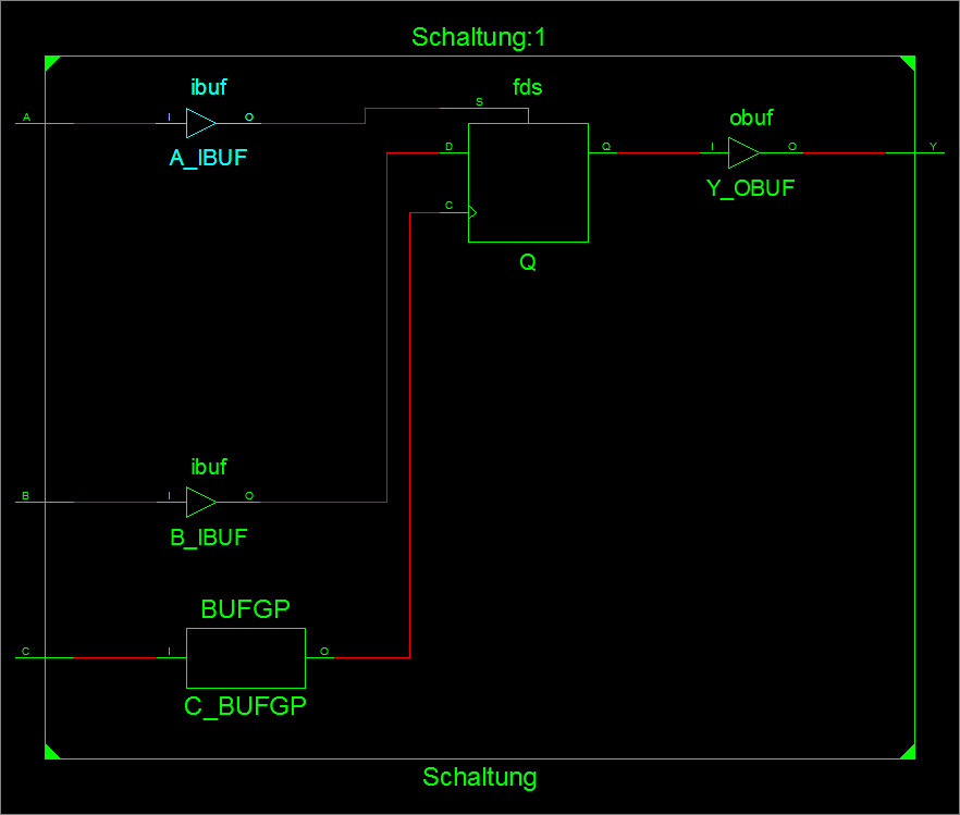

library ieee;
entity Schaltung is
  port (
      A : IN  std_logic;
      B : IN  std_logic;
      C : IN  std_logic;
      Y : OUT std_logic);
end Schaltung;
signal R,S,D,CE,Q : std_logic;
begin
  S  <= A;
  D  <= B;
  Y  <= Q;
  R  <= '0';
  CE <= '1';
22
  -- aus WP275
23
  process (c)
24
  begin
25
    if c'event and c='1' then
26
      if r='1' then
27
        q <= '0';
28
      else
29
        if ce='1' then
30
          if s='1' then
31
            q <= '1';
32
          else
33
            q <= d;
34
          end if;
35
        end if;
36
      end if;
37
    end if;
38
  end process;
39
40
  -- unnötig komplizierte Variante
41
  process(C, CE) begin
42
    if rising_edge(C) and CE='1' then
43
44
        Q <= '1';
45
      else
46
        Q <= '0';
47
      end if;
48
    end if;
49
  end process;
50
51
end architecture;
