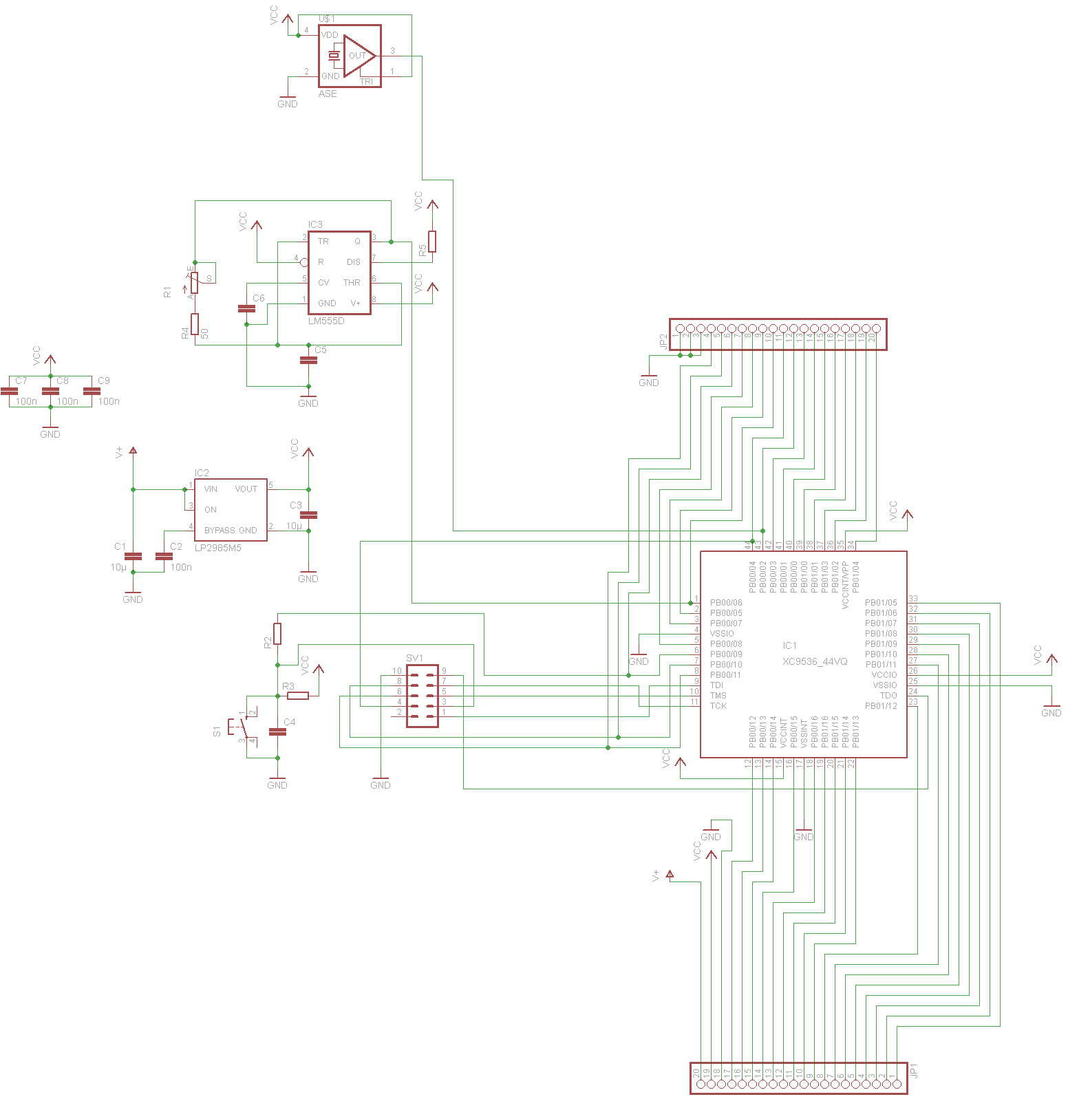

Hier noch mal das Schaltbild, was ich aber extra nicht angehangen habe,
weil noch ein paar Komponenten fehlen(was aber nicht die Funktion
beeinträchtigen sollte).
Aufgebaut vom Schaltplan ist die Energie-Versorgung(LP2985, mit
Hühnerfutter),
sämtliche Entkopplungskondensatoren, und natürlich Program-Port und
CPLD(es wurde der xc9536 im Schaltbild genommen weil ich zu faul war
extra noch ein Bauteil für den XC9572 zu erstellen der, ja mehr oder
weniger Pin-kompatibel ist...).
Die Taktgeneratoren(NE555 und Quarzosillator mit dem entsprechendem
Hühnerfutter) muss ich noch bestellen.
Derzeit nehme ich halt noch die manuelle Variante mit dem Taster und
einem anderem Quarzosillatoren...
In diesem Schaltplan ist kein entprellter Raster, wie ein 300MHz CPLD
ihn brauchen würde...

Ist der Schaltplan denn(wenn man vom Taster absieht) sonst in Ordnung?
Gruß Philipp
von Sebastian Hepp (Gast)
Es fehlen die ganzen Stützkondensatoren
von phanaton (Gast)
Wenn du 100nf parallel zu VCC und GND meinst, und das möglichst nahe am
IC dann habe ich die eingebaut, sind aber doch im Schaltplan vorhanden,
oder meinst du noch andere Kondensatoren - Werte?

Ich würde einfach mal vorschlagen, dass du systematisch vorgehst:
mach es mal so, dass du einfach einen Tastereingang auf ein paar LEDs
ausgibst:
 led <= "0101" when taster = '1' else "1010";
Dann siehst du schon mal, ob ein Eingang überhaupt das tut was du
willst.
Und dann nimm einen vernünfitgen und stabilen Takt und probier das
nochmal mit dem Zähler. Das ist ja schließlich keine Raketentechnik, was
du da gerade machst...

Und wie sieht denn jetzt die Beschaltung vom P28 aus?
Kommen da sicher richtige High- und Low-Pegel an?
