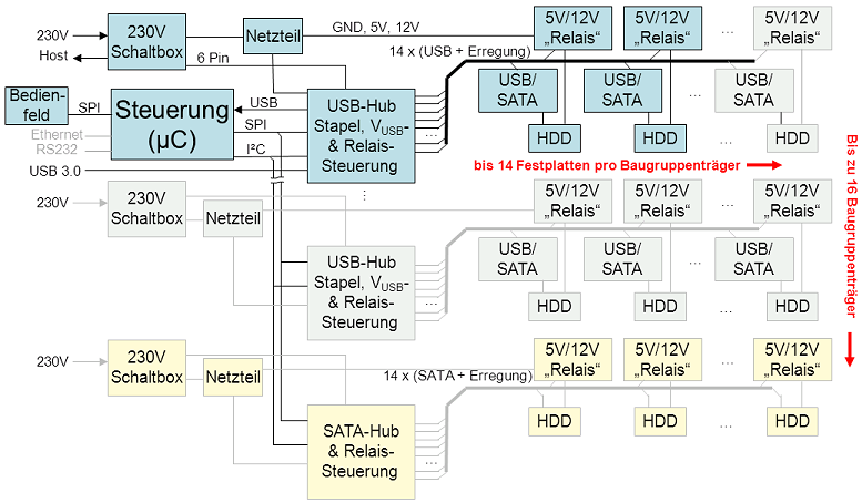

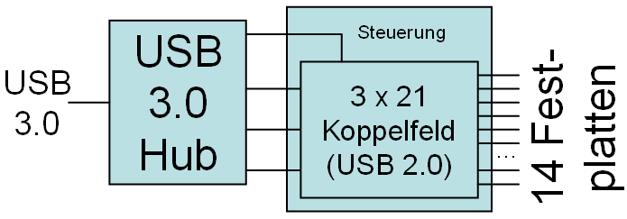

Hallo!
Ich habe viele Festplatten mit Backups und Mediendateien (Filme, Fotos,
...), die ich derzeit lose in diversen Schubladen lagere und einzeln
über eine SATA-USB-Bridge und ein externes Netzteil an meinen PC
anschließe. Das Anschließen soll zukünftig per Mausklick erfolgen.
Ein NAS-Server mit zehn oder mehr Festplatten möchte ich nicht. Die
Festplatten sollen - wenn sie nicht gebraucht werden - wirklich stromlos
und vom Computer getrennt sein. Damit sind sie auch sicher vor Viren und
die Festplatten werden geschont.
Ich habe einen Projekt-Artikel angelegt und da bisher noch keine Platine
geätzt ist, erhoffe ich mir noch Kritik. Vielleicht kann ich etwas noch
anders oder besser machen, und vielleicht gibt es außer mir noch andere,
die sowas gebrauchen können.
Am besten wäre ein Kommentar wie: "Gibt's doch schon, bei ....", dann
bräuchte ich das USB Koppelfeld nicht selbst bauen.
So eine Schaltmatrix wird oft auch Patchbay genannt. Der Schaltplan
ist gerade in Entstehung:
USB Koppelfeld für Festplatten
Oben links sind pro Modul drei USB-HOST-Anschlüsse vorhanden, die
beliebig mit vierzehn USB-DEVICES (rechte Seite) verbunden werden
können.
Jedes USB Koppelfeld hat vierzehn USB-DEVICE-Anschlüsse an die man
einzelne USB-SATA-Bridges oder USB-IDE-Bridges anschließen kann, so dass
sich dadurch pro Koppelfeld bis zu drei von vierzehn Festplatten an
einen Computer anschließen lassen. Da USB im Gegensatz zu SATA und IDE
(PATA) bei fast allen Betriebssystemen hotplug-fähig ist, ist die
Umschaltung auch ohne Reboot des Host-Rechners im laufenden Betrieb
möglich.
Was haltet Ihr von dem Gedanken? Bin ich auf dem richtigen Weg?
Die Leute vom Embedded Projects Journal hatte ich schon mal
angeschrieben; die haben aber nicht reagiert. Hier ist es vielleicht
auch viel interaktiver, als bei einem Artikel im Embedded Projects
Journal.

Gast #2729270
Dir ist aber schon klar das Du dich auf HF Gebiet begibst?
Das dürfte schon einige Anforderungen an den Aufbau stellen.
Warum stapelst Du nicht einfach mehrere USB Hubs?
Ein Kumpel vom mir hat einen USB Hub an dem 3 ext. Festplatten hängen.
Er schaltet einfach den Strom für die zu benutzende HD ein und die
meldet sich dann am PC an. Wenn sie nicht mehr gebraucht wird, wird sie
wieder vom System abgemeldet und der Strom abgeschaltet.
Eine USB Trennung ist nicht erforderlich.
Ich denke die USB Umschalter sind eher für so etwas:
http://www.ambery.com/2in4outusb20.html
gedacht.

OP Persönliche Seite #2729311
Danke für die Warnung. Die Umschalter "FSUSB42" sind darauf ausgelegt.
Das Platinenlayout ist natürlich eine Herausforderung. Drück mir die
Daumen. ;-)
Wenn die Bridges ständig mit Strom versorgt bleiben, dann kann ich sie
nicht beliebig mit dem PC verbinden und trennen. Trotzdem danke für den
Hinweis. Ich denke mal drüber nach, auf die FSUSB42-Umschalter zu
verzichten und nur die USB-Stromversorgung "Vusb" zu schalten.
Vielleicht reicht das.
> … Eine USB Trennung ist nicht erforderlich.
Hmmm, vielleicht ist das Zufall. So wie ich die Spezifikationen
verstanden habe, kann man sich darauf nicht verlassen. Bei meinen
Versuchen hat's bisher nicht zuverlässig geklappt.
> gedacht.
Genau das will ich machen, nur PC-gesteuert statt per Taste und Finger.
Die FSUSB42-Umschalter machen HiSpeed 480MBps.
> Wenn Du nicht für jede HD ein ext. Gehäuse haben willst, ich habe mir
> diese  eb*y 350570038120 besorgt.
Genau sowas habe ich bisher auch immer genutzt (s. Foto in der
Einleitung  des Artikels USB Koppelfeld für Festplatten), aber das
umstöpseln per Hand will ich eleminieren.
OP Persönliche Seite #2729339
Wahrscheinlich hast Du Recht und ich kann auf die FSUSB42-Umschalter
verzichten und nur die USB-Stromversorgung "Vusb" schalten.

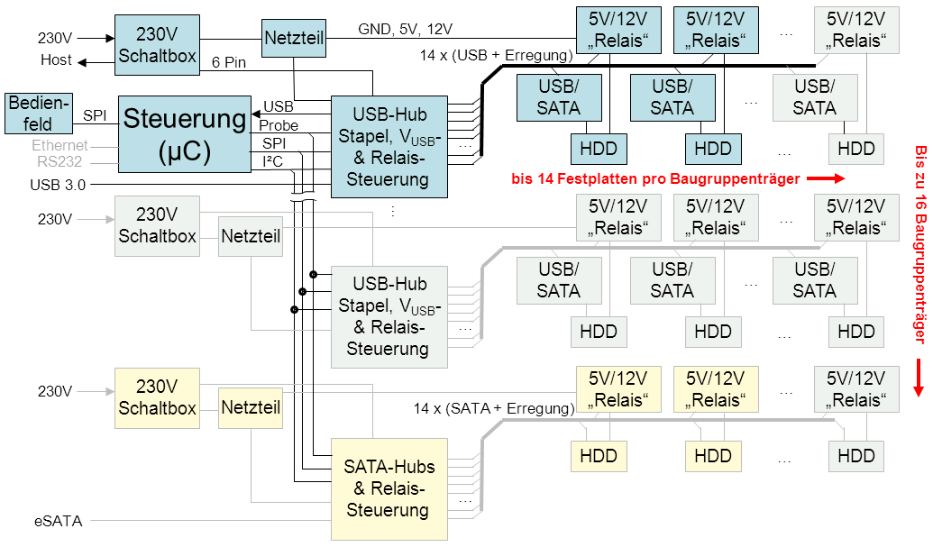

Mein ursprünglicher Gedanke sah so aus wie in "Alt-1.png"; mit den
gestapelten Hubs müßte nur noch die 5V-Spannung am USB geschaltet werden
(Alt-1.png).
PS: Im Bild habe ich versehentlich Vbus statt Vusb geschrieben.

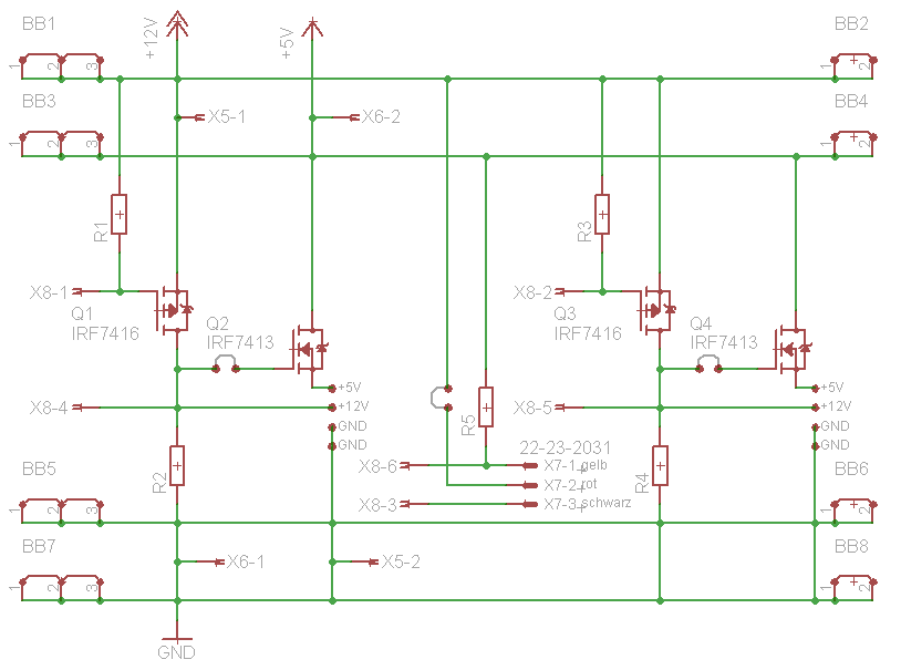

OP Persönliche Seite #2729357
hp-freund schrieb:
> Die Festplatten sind doch nicht alles Notebookfestplatten die nur 5V
> brauchen oder? Und ob dafür der gelieferte Strom reicht?

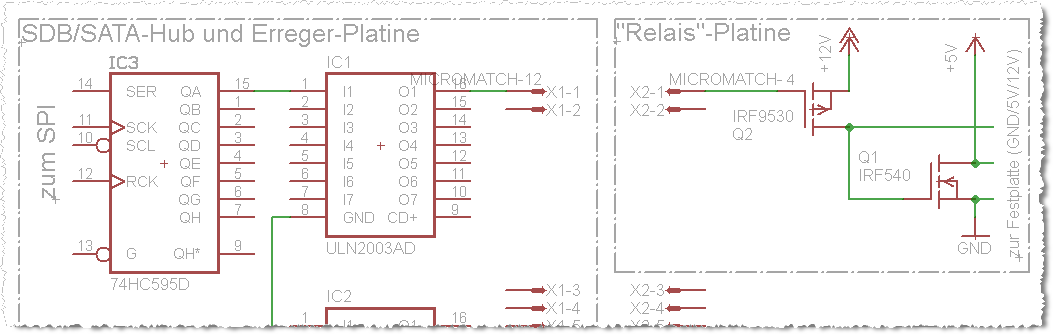

Die Stromversorgung der Platten wollte ich mit 5A-Relais schalten (5V
und 12V). Ja, die 5V "Vusb" an der SATA-Bridge könnte ich mit den
geschalteten 5V der Festplatte verbinden, das sollte gehen.
> ... zusätzlich noch ein 4-poliges
> (HF)Relais an der HD Versorgung das alle 4 USB Leitungen schaltet.
Also in ein (HF)Relais habe ich weniger Vertrauen als in die für USB
vorgesehenen Umschalter "FSUSB42", schau mal ins Datenblatt. Billiger
als ein Relais sind die auch.
Wenn das mit dem "Stapeln" klappt, brauche ich aber gar nicht alle 4 USB
Leitungen schalten, sondern nur eine, nämlich nur den Pin 1 mit +5V.
Ich könnte nun entweder fertige Hubs nehmen und dort PIN 1 abzweigen
oder ich verbaue z.B. Hub-Chips vom Typ CY7C65632-28LT. Von denen kostet
einer etwa zwei Euro und macht "eins zu vier".
Steckverbindungen sind immer potenzielle Wackelkontakte, daher der
Gedanke, die Hub-Chips auf einer Platine zu verlöten. Ich rechne das
preislich mal durch ...

OP Persönliche Seite #2729390
Da hilft nur probieren; das habe ich natürlich schon getan.
Torsten C. schrieb:
> … die 5V "Vusb" an der SATA-Bridge könnte ich mit den
Es hat sich gezeigt, dass man ab und an mal die USB-Verbindung trennen
muß, falls die Kommunikation mit der Festplatte abgebrochen wurde. Ich
habe noch nicht die Ursache für Verbindungsabbrüche festgestellt, die
können sicher vielfältig sein. Leider passierten bei meinen bisherigen
Versuchen solche Abbrüche nicht selten.
Ich will die Festplatten auf dem Dachboden oder im Keller haben. Daher
möchte ich sie ja ferngesteuert verbinden und trennen können. Wenn aber
für jede kurze Trennung auch die Festplatte aus- und wieder
eingeschaltet werden muß, geht das unnötig auf die Lebensdauer; daher
hatte ich noch den Gedanken, die USB-Power getrennt zu schalten. Solche
Schalter wären dafür sicher optimal:

Gast #2729505
Hallo Torsten,
prinzipiell hätte ich auch Interesse an so einem ähnlichen Gerät, da ich
einige Platten rumfliegen habe. Einige von denen schalten sich auch
schön aus, wenn sie einige Zeit nicht benutzt werden. Leider aber nicht
alle und alle gleichzeitig bekomme ich auch nicht an meinen Rechner.
Für mich reicht eine Hub-Struktur mit einem Upstream-Port; eine
Schaltmatrix benötige ich nicht.

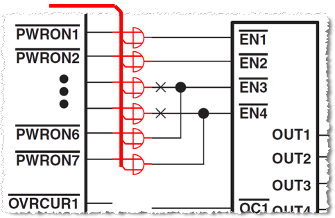

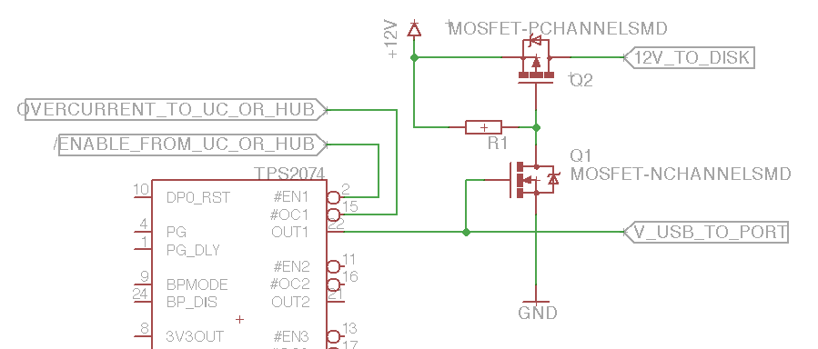

Ich wäre auch dafür nur die 5V V_USB für den Hub zu schalten. Damit
haben zwar alle USB-SATA-Controller am Hub Strom, das stört aber m.E.
nicht weiter. Eine einzelne Festplatte wird dann durch das durchschalten
der Stromversorgung "ausgewählt". Das würde ich mit MOSFETs, nicht mit
Relais realisieren.
Ein Gerät im USB-Baum, was immer Strom hat, wäre dann ein kleiner uC
oder Cortex M0. Damit kann man über USB kommunizieren und Festplatten
aktivieren und deaktivieren - gegebenenfalls vollautomatisch.
Was ich noch nicht weiß, ist die mechanische Seite:
a) alle Festplatte in einem großen Gehäuse oder
b) jede Platte in ihrem USB-Gehäuse lassen und von aussen 5V V_USB und
12V Versorgung schalten?
a) ist sicher schöner, aber auch aufwendiger und daher kostenintensiver.

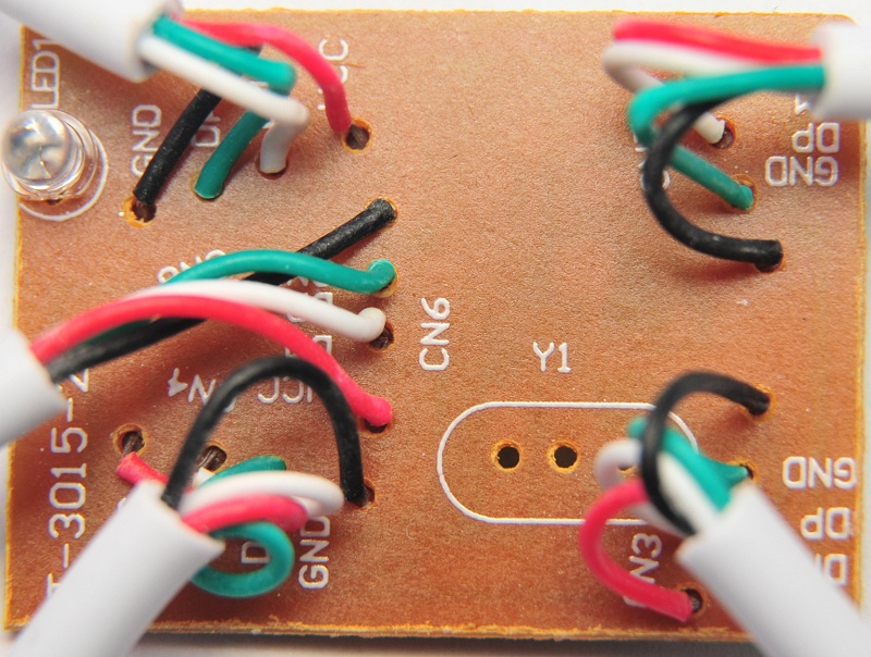

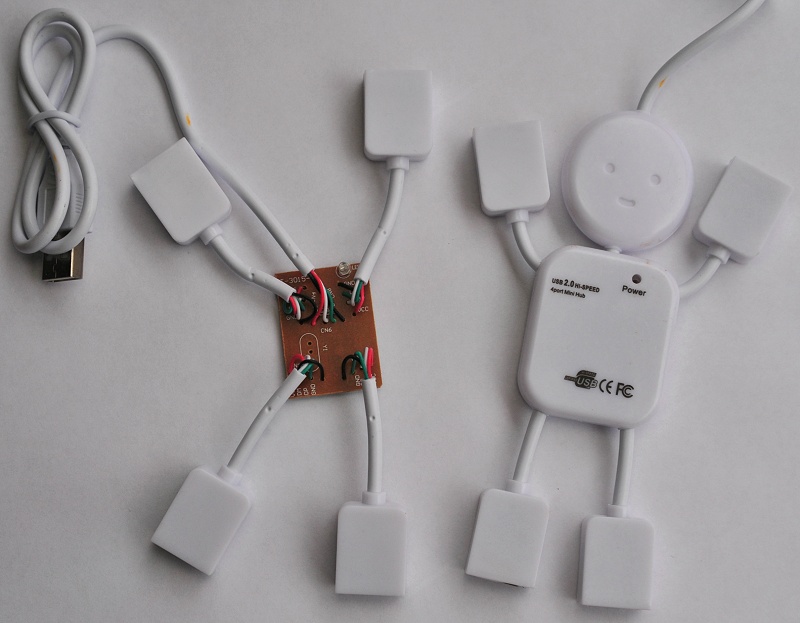

Die USB-Leitungen zu routen halte ich auch für kritisch, aber machbar.
Zum Glück stehen hier im Forum ja auch Layoutexperten zur Verfügung.
Wenn ich mir das Layout manches billigen Hubs ansehe ist auch nicht zu
glauben, dass das Ding funktioniert.
Viele Grüße

Danke, genau das meinte ich. :-) Aber ich befürchte bei den mechanischen
Relais eine Verschlechterung der Signalqualität. Die Lösung bewegt sich
definitiv nicht innerhalb der USB-HiSpeed-Spezifikation. In der
Beschreibung steht nix von HiSpeed.
Inzwischen gibt es ja auch den Alternativvorschlag mit gestapelten Hubs,
die sind spezifikationskonform und preiswerter.
Wenn man ein USB-Device wahlweise an verschiedene Hosts anschließen
möchte, kommt man um USB-Schalter (z.B. FSUSB42 oder Relais^^) nicht
herum. So war sicher auch das Beispiel von hp-freund ^^ gemeint. Wenn
allerdings alle USB-Devices nur mit einem Host-Host verbunden werden
sollen, ist die von hp-freund vorgeschlagene Lösung mit "gestapelten
Hubs" ^^ viel einfacher aufzubauen und auch preiswerter; danke für den
Hinweis.

Es gibt High-Side-Schalter für die USB-Versorgungsspannung wie Sand am
Meer (AP2156SG-13, AP2401S-13, RT9701GB, MIC2005A, ...). Der Preis liegt
bei ca. 43 ct pro High-Side-Schalter.
Die preiswertesten mechanischen Relais liegen bei ca. 60 ct pro Stück.
Das ist an sich schon teurer als die High-Side-Schalter und dann kommen
für 14 Relais noch zwei ULN2003A und Freilaufdioden hinzu. Außerdem
nehmen mechanische Relais viel mehr Platz auf der Platine weg.

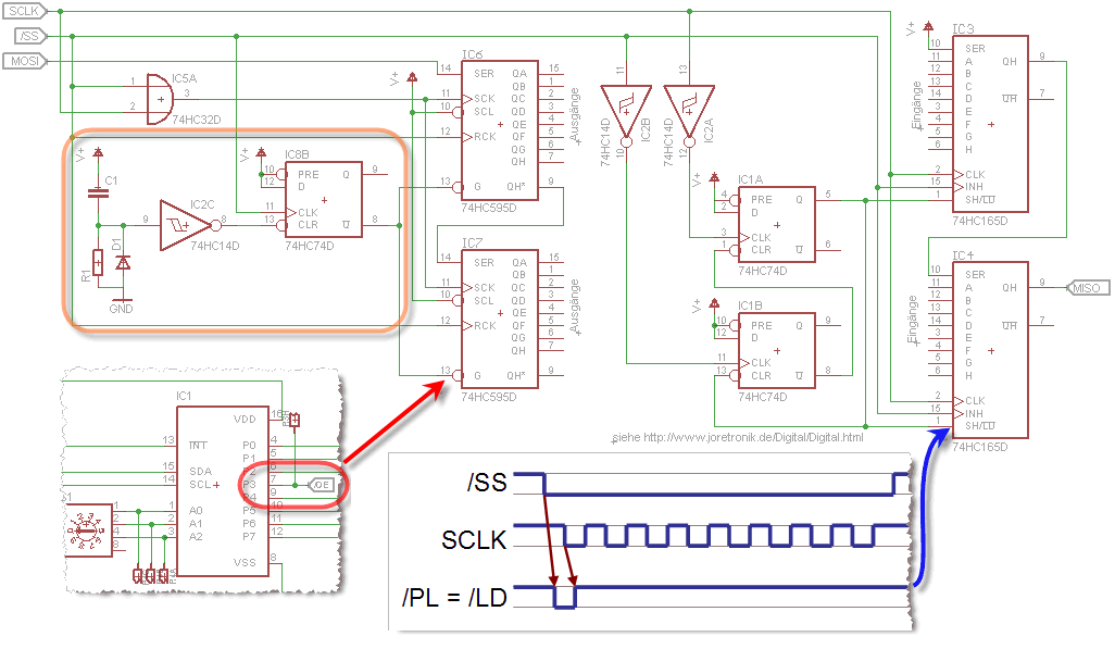

Ursprünglich wollte ich zwei "AMIS-39101 Octal High Side Driver"
verwenden, die haben bereits einen SPI-Anschluss. Der Chip kostet aber
über sieben Euro, also 88 ct pro Schalter.
Um die 43-ct-Schalter ^^ vergleichbar zum "AMIS-39101" über SPI
anzusteuern, benötigen wir natürlich noch ein Oder-Gatter und
Schieberegister (74HC595) in passender Anzahl. Von den Kosten fallen die
Schieberegister zur Ansteuerung mit rund 4½ ct pro Schalter kaum ins
Gewicht.
Für einen zuverlässigen Betrieb im Rahmen der USB-Spezifikation würde
ich sogar noch Schieberegister und Schmitt-Trigger spendieren, um die
FAULT-Ausgänge der High-Side-Schalter und den Vusb-Pegel am HUB-Port
auszulesen.
> nicht weiter.
Bei meinen Versuchen hat das nicht funktioniert. Nur bei einer Trennung
von Vusb wird die Enumeration (siehe USB-Spec) zuverlässig neu
gestartet.

Bis zu vierzehn Platten passen in einen 19-Zoll Baugruppenträger. Ich
habe mir aber erstmal einfach gelochte Metallbänder vom Baumarkt besorgt
und die Platten nebeneinander zwischen die Metallbänder geschraubt.
Alles andere kann ich immer noch machen.
Ich denke, so wird ein Schuh draus. Oder hat noch jemand Kritik?

Michael_ schrieb:
> Vielleicht kann man so ein USB-Gerät per Software auch wieder
> einschalten?
Ich wüßte nicht, wie. Dafür sind ja die Schalter für Vusb, damit das
Device neu detekiert wird.
f.all schrieb:
> Das würde ich mit MOSFETs, nicht mit Relais realisieren.
Z.B. zwei DMG4406LSS pro Festplatte (5V und 12V) kosten zusammen ca. 63
ct, das ist billiger als ein Relais mit zwei Wechslern. Danke für den
Hinweis. :-)

Was ist mit dem DMG4406LSS MOSFET? Ich habe wenig Erfahrung mit MOSFETs.
Die MOSFETs sollen ja wie High-Side-Schalter mit Logikpegel gesteuert
werden. Und 'ne Festplatte zieht ja beim Anlaufen schon mal ein paar
Ampére. Hat dazu jemand einen Vorschlag?

Torsten C. schrieb:
> Ich dachte, Halbleiterrelais und MOSFETs sind teurer, aber ich schaue
> nochmal nach, danke für den Hinweis.
Nö, Relais sind viel teurer. Der Mosfet muss ja nichts weiter abkönnen.
12V bei vielleicht 2A Peak und 750mA Dauer - je nach Platte. 5V für USB
ist ja auf 500mA begrenzt (für USB 3 weiß ich es nicht). Da nicht
geschalten wird fallen auch nur I*I*R_ds_on W an Verlusten an. Für die
High-Side braucht man halt P-MOS (oder eine Chargepump). Aber selbst für
P-MOS finden sich Transistoren im SOT-23 Package, die angeblich 4A weg
können - für 12ct (TSM2311CX). Da muss man jetzt noch schauen, ob das
wirklich alles mit der Verlustleistung passt, aber ich denke es wird
klar: billiger als ein Relais ist ein MOSFET alle mal.
Ich weiß allerdings auch nicht, ob gewisse Rise-times für V_USB
eingehalten werden müssen. Dann sind sicher integrierte
USB-Powerswitches angesagt - zumal die ja auch gleich eine
Overcurrent-Protection drin haben.
Torsten C. schrieb:
>> nicht weiter.
> gestartet.
Das ist doch mein Vorschlag? Nur eben nicht für jedes Device einzeln,
sondern für einen ganzen Hub (und damit alle angeschlossenen Geräte).
Damit spart man Schalter (nur für jeden Hub einen anstatt für jedes
Device einen). Als "Gerät" meine ich jetzt den USB-SATA Konverter jeder
Festplatte - ohne extra 12V läuft eh keine Platte an (zumindest 3,5" -
Notebookplatten betrachte ich nicht). Wenn Notebookplatten ein Thema
sind, muss man das ggf. noch extra diskutieren.
Beispiel: Ich habe einen USB-Hub und an den 4 Ports hängen 4 Platten.
Ich möchte nun eine Platte einschalten. Damit schalte ich 5V V_USB auf
den Hub durch und alle Konverter enumerieren. Ggf. erfolgt die
Enumeration erst, nachdem die Platte, auf die zugegriffen werden soll,
12V erhält. Wenn du neu enumerieren möchtest, musst du halt den ganzen
Hub ab und wieder an schalten.
Wenn das für dich ein Problem ist, können wir auch jeden Port einzeln
schalten (Kabelsalat, Routing).
Unkritisch. Im jeweiligen Datenblatt zu MOSFETs finden sich allgemein
zwei Werte
- "continuous Drain current", also der kontinuierliche Maximalstrom - am
Beispiel TSM2311CX halt 4A.
- "pulsed Drain current", also Stromspitzen - am Beispiel TSM2311CX 20A.
Das sollte für jede Platte genug sein. Man muss aber darauf achten, was
die Hersteller jeweils unter einem "Puls" verstehen - also wie lang er
ist (1us, 1ms?) und ob das zur Last passt (Was benötigen Festplatten so
zum anlaufen und wie lange?).

f.all schrieb:
> … Dann sind sicher integrierte
Wie gesagt, würde ich gern die integrierten USB-Powerswitches verwenden,
da bei meinen bisherigen Versuchen nicht selten Verbindungsabbrüche
passierten, da möchte ich gern neu enumerieren, ohne dass die Platte vom
Strom getrennt wird.
OK, zugegeben, soweit zum Thema USB und unsicher. ;-) ^^
> sondern für einen ganzen Hub …
OK, sorry, verstanden. Ja, für mich wäre das ein Problem. Während bei
zwei Platten z.B. gerade ein Backup oder Vergleich oder sowas läuft,
möchte ich eine dritte dazuschalten können.
Danke für den Tipp. Ich habe nur überhaupt keine Erahrung damit und
lasse mich gern beraten.
Als ich mir die Designtipps unter
http://www.irf.com/technical-info/designtp/dt92-4.pdf und dazu noch den
Artikel Treiber anschaute, wurde mir ganz übel. Vielleicht kannst Du
mir ja verraten, wie man den TSM2311CX ohne teuren Treiber ansteuert.
Ein "Miniatur-Leistungsrelais FTR-F1 12V,2 Wech., 8A" von Reichelt
kostet 1,05 Euro.

Gast #2729948
Torsten C. schrieb:
> Die Steuereinheit soll bei dem Projekt übrigens aus einem Handy-Akku
> betrieben werden, damit das Netzteil primärseitig stromlos geschaltet
> werden kann. Strom ist inzwischen teuer geworden. Einmal in der Woche
> schaltet sich das Gerät selbst ein, um den Akku zu laden, so der Plan
Naja, ob du jetzt durchgängig ein paar mA brauchst oder einmal in der
Woche ein Ampere für ne Stunde um den Akku zu laden ist prinzipiell
wurscht. Nur: Akku laden und entladen funktioniert auch nicht mit
Wirkungsgrad 1.
Das sollte ja eigentlich gar nicht passieren und ich glaube nicht, dass
die Powerswitches dagegen etwas tun können. Da sollte man sich erstmal
der Ursache der Abbrüche annehmen bzw erstmal Ursachenforschung
betreiben, sonst bastelt man einfach ziellos ins Blaue und kommt nicht
weiter. Ein paar Punkte:
Datenintegrität:
- zu langes USB-Kabel (5m max)
- schlecht geschirmtes USB-Kabel
- Hub kaputt? Leiterbahnen, Löststellen
Oder ist vielleicht V_USB ausserhalb Spezifikation? Vielleicht ist aber
auch der USB-SATA-Controller defekt? Wackelkontakte? Keine/zu wenig
Pufferung am IC? ...
Es handelt sich gleich um einen PMOS. Wenn das Gate auf dem gleichen
Potential wie Drain, ist der Transistor gesperrt, lässt also keinen
Strom durch. Zieht man jetzt das Gate Richtung Source (maximal ~20V
unter Drain, sonst geht der Transistor kaputt), öffnet sich der
Transistor, also Strom fließt.
Möchte man 5V schalten man das direkt an einen Mikrocontrollerausgang
hängen, so lange der Controller mit 5V betrieben wird. Ist der Ausgang
auf "High", also Gate == Drain, fließt kein Strom; schaltet man den
Ausgang auf "Low", also Gate = Drain - 5V, öffnet der Transistor und
Strom fließt.
Um 12V zu schalten würde ich das Gate des PMOS über eine
Opendrain-Schaltung mit einem N-MOS mit einem Controller verbinden. Ich
habe gerade keine Lust einen Schaltplan zu zeichnen; wenn dir unklar
ist, wie das geht, frag noch mal nach.
Der NMOS würde noch mal mit vielleicht 5 ct zu Buche schlagen. Ausserdem
würde man den auch beim Relais benötigen, denn der uC kann nicht den
Steuerstrom für das Relais direkt schalten. Zudem fällt noch eine
Freilaufdiode an.
Torsten C. schrieb:
> Aber meine bisherige Steckdosenleisten-Lösung raubte mir den letzten
> Nerv.
Naja, daran scheint dich ja nur zu stören, dass das USB ab und zu nicht
funktioniert. Da solltest du ggf. erstmal Ursachenforschung betreiben,
nicht dass du mit deiner neuen Lösung immer noch die gleichen Probleme
hast.

f.all schrieb:
> Ich habe gerade keine Lust einen Schaltplan zu zeichnen; wenn
> dir unklar ist, wie das geht, frag noch mal nach.
Nein, ist klar, danke. Mir war nicht klar, dass die PMOS-Teile schon bei
4V in die Sättigung gehen. Ich frage mich, wozu teure Highside-Schalter
verkauft werden. Aber egal, ich probiere das auf 'ner Lochrasterplatine
mal aus, bevor ich das Gerberfile an den Platinenservice schicke. ;-)
Gast #2730237
> verkauft werden.
Es kommt halt immer auf den Transistor an - nicht alle sind bei -4V_GS
schon in der Sättigung. Dabei fällt mir auch ich habe Käse erzählt: man
ersetze in meinem letzten Post "Drain" durch "Source".
Die Highsideschalter haben eine Strombegrenzung drin, die der Host laut
Spezifikation auch haben muss, soweit ich mich erinnere. Ausserdem
können sie dem Host die Überstromsituation auch melden. Einfach MOSFETs
können beides nicht.
Einfach gesagt: bei einem USB Powerswitch kannst du V_USB und GND kurz
schliessen, ohne das was kaputt geht. Bei der PMOS-Lösung kannst du die
zwar auch kurz schließen, danach ist aber mindestens der MOSFET kaputt.
Die geschalteten 12V sind damit auch nicht kurzschlussfest. Ist das aber
gewünscht muss man sich noch mal Gedanken machen.
Wenn der User ständig umstöpselt und ein Kind mal 'ne Büroklammer in die
USB-Buchse steckt, sollte die Buchse natülich kurzschlussfest sein.
Wenn die USB-SATA-Bridge wegen eines internen Defekts zu viel Strom
zieht, steigt die Feuergefahr.
Grundsätzlich stelle ich mir bei der Bestückungsvariante "ohne
Highsideschalter" weiterhin die direkte Verbindung mit den 5V der
Festplatte vor. Kann ja jeder selbst entscheiden.

Persönliche Seite #2730914
Wie wäre es, stattdessen einen USB-Hub mit steuerbarer Stromversorgung
zu verwenden?
Das USB-Protokoll sieht vor, daß bei einem solchen Hub vom Host aus
gezielt einzelne Ports ein- und ausgeschaltet werden können:
> If a hub supports per-port power switching, then the power to
> a port is turned on when a SetPortFeature(PORT_POWER) request
> is received for the port. Port power is turned off when the port
> is in the Powered-off or Not Configured states.
(USB2.0 Specification, Seite 335)
Ein Beispiel für so einen USB-Hub ist der TUSB2077A
(http://www.ti.com/product/tusb2077a), in dessen Datenblatt ist eine
Beispielbeschaltung für dieses "per-port power switching" gegeben (Seite
13, "Figure 10. TUSB2077A Self-Powered Hub, Individual-Port
Power-Management Application").
Also ist nur noch herauszufinden, wie man mit dem verwendeten
Betriebssystem, das den ganzen Krempel ansteuert, diese
SetPortFeature-Funktionalität verwendet -- ich tippe darauf, daß das mit
libusb möglich sein sollte. In der USB2.0-Spezifikation sind die
verschiedenen Requests, die an so einen Hub gesendet werden können, ab
Seite 419 aufgelistet.
OP Persönliche Seite #2730947
> zu verwenden? …
Das nenne ich mal einen konstruktiven Beitrag. :-) Danke.
Wenn das klappen würde, wäre das echt genial. Ich werde meine
Aufmerksamkeit erstmal in diese Richtung weiter lenken, das würde ja
alles komplett ändern/verbessern.
Was natürlich bleiben würde, dass man die Stromversorgung der
Festplatten schalten müßte.
> libusb möglich sein sollte. …
Wie Du schreibst, ist das ganze dann abhängig vom Betriebssystem,
funktioniert also unterschiedlich. Das gefällt mir noch nicht so gut.
Ich wollte mir außerdem eine alternaive mit Ethernet, WOL und Magic
Packet offen halten. Muß ich die Alternative nun verwerfen? Ich denke
mal drüber nach …

OP Persönliche Seite #2731049
> Naja, libusb gibt es für die "üblichen Verdächtigen", ob Windows, Linux
> oder OS X.
Ich habe nur Angst, dass ein Mammut-Projekt draus wird. Ich würde das
System gern asap nutzen und mir die (wirklich attraktive!) Option gern
für SW-Updates offen halten. Mein Vorschlag: Wir planen Steuereingänge
beim Hub ein (rot im Bild) und können Vusb damit erstmal direkt vom
Microcontroller einzeln steuern. Später, wenn ich mich durch libusb usw.
durchkämfe, würde ich das gern so machen, wie Du vorgeschlagen hast.
f.all schrieb:
> Um die 12V abzusichern kann man vielleicht auch eine Polyfuse verwenden.
Wo willst Du denn absichern, jeweils vor einer Festplatte (also hinter
jedem MOSFET) oder etwa alle zusammen?

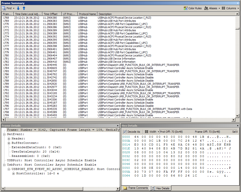

Vielleicht geht das per libusb, wie rufus vorgeschlagen hat. Wenn ich
meinen USB-Stick abmelde ("Hardware sicher entfernen"), ist es bei
einigen USB-Anschlüssen so, dass die Kontroll-LED aus geht, bei anderen
bleibt sie an. Das könnte damit korrellieren, ob der USB-Port
"Individual-Port Power-Management" unterstützt. Früher oder später muß
ich eh einen USB-Tracer bei mir installieren, damit müßte man das
eigentlich sehen können.

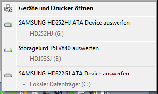

Danke. Im Systray habe ich kein Symbol dazu. Es würde mich auch wundern,
wenn Laufwerk C als zu "entfernendes Gerät" angeboten werden würde. Bist
Du sicher?
Ich kann natürlich mal im Internet nach Treiber-Updates schauen,
vielleicht hilft's.
Ich dachte, man kann die SATA-Platten vielleicht im Gerätemanager
(de-)aktivieren.
BTW: Mit der SATA-Option (gelb) könnte das ganze nun so aussehen wie in
der Anlage.

Persönliche Seite #2731324
> Du sicher?
Ja, definitiv.
Bei meinem Windows-7-System taucht auch die Systemplatte als
auswerfbares Laufwerk auf.
Laufwerk G: ist eine SATA-Platte, Laufwerg E: ist eine USB-Platte und
Laufwerk C: ist wieder eine SATA-Platte.
Der Versuch, Laufwerk C: auszuwerfen, wird natürlich von Windows nicht
ernstgenommen und mit der üblichen Fehlermeldung quittiert:
Fehler beim Abdocken von "SAMSUNG HD322GJ ATA Device"
Dieses Gerät wird gerade verwendet. Schließen Sie alle Programme
oder Fenster, die möglicherweise das Gerät verwenden, und
wiederholen Sie den Vorgang.
Entscheidend ist, daß der SATA-Controller im AHCI-Modus betrieben wird
und daß der Treiber auch etwas davon weiß.

Schau mal bitte auf das Bild in der Anlage. Ich habe einen ULN2003
vorgesehen, der auf einen Micromatch-Verbinder geht. Von dem
Flachbandkabel kann man dann für jede Relaisplatine ein paar Drähte
absplitten. Wie gesagt, ich schrieb:
> Ich wollte für die Relais (oder MOSFETs) kleine Einzel-Platinen machen,
> die direkt hinter den Festplatten sitzen. …
Ich denke, wir sollten immer für zwei Festpltten, also für zwei Relais
bzw. vier MOSFETS eine Platine machen.
@f.all: Habe ich das so richtig verstanden? Vielleicht sollten da noch
ein paar Widerstände rein, um die Gate-Kapazitäten zu entladen?
PS: Im Bild soll das natürlich "USB" und nicht "SDB" heißen.
Gast #2731627
Whoa. Dein 595 kann die popeligen MOSFETs direkt Treiben, da brauchst du
keine 500mA Darlington-Stufe, die zumal noch Open-Drain ist -> Pullups
vergessen. Jetzt muss ich doch noch ein Bild malen - na gut.
Ich habe mal beispielhaft den TPS2074 USB Power switch genommen. Der
/Enable-Eingang ist low-active und wird von einem Hub oder Controller
gesteuert. Liegt dort Low-Potential an, werden 5V an den zughörigen
Downstreamport durchgeschalten. Diese 5V verwende ich, um das Gate des
PMOS auf GND zu ziehen, ihn also durch zu schalten und damit die
Festplatte mit 5V zu versorgen. R1 verhindert, dass das Gate auf
undefiniertem Potential liegt, wenn V_USB nicht anliegt. Schöner wäre
es, wenn man das /Enable-Signal direkt an das Gate vom PMOS legen
könnte, aber durch den Pullup würde das dann auf 12V gezogen werden, was
der Eingang vom TPS nicht mit macht.

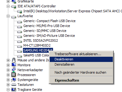

Ich kann HotSwap derzeit mit meinen internen OnBoard-SATA-Anschlüssen
nicht ausprobieren; die SATA-Platten werden bei mir im Systray nicht
als zu "entfernendes Gerät" angeboten. Ich habe Intels "Rapid Storage
Technology" 10.0 installiert mit Intels "iaStor.sys".
Mit den OnBoard-SATA-Anschlüssen könnte ich "deaktivieren" probieren (s.
Bild). Aber dazu muß ich erstmal 'ne weitere Test-Platte anschließen,
bei der ich die Stromversorgung unterbrechen kann. Die angezeigten
Platten sind alle fest eingebaut.
OP Persönliche Seite #2731696
> vergessen.
Ich nehme an, Du hast mich falsch verstanden:
Open Drain :
Das ist, damit UGS auf 12V geht. 4V sollen reichen? OK, ich weiß es
nicht. Sind 12V nicht besser?
Pullups :
Die sind nötig, um die Gate-Kapazitäten zu entladen, hab' ich
geschrieben. ^^
500mA Darlington-Stufe :
Eine Darlington-Stufe im ULN2003 kostet unter 5 ct und man muß nicht so
viele Teile auf der Platine bestücken. Was kostet Dein "Q1"?
Da steht aber "+12V" in Deinem Schaltplan, nicht 5V. Wie schaltest Du
die 5V und wie die 12V?
Ich bin ja auch für optionale USB Power switches, aber dann sollte man
die auch getrennt schalten können: Erst Platte an, diese initialisieren
lassen und erst dann den USB-Stecker "virtuell" reinstecken. Ansonsten
sehe ich in den USB Power switches kaum einen Nutzen.
Gast #2731715
Und du mich.
> Open Drain :
Du meinst am PMOS? Das geht auf 0V (U_GATE - U_SOURCE = 12V - 12V = 0V)
bzw. -12V, wenn der Transistor durch geschalten ist.
>4V sollen reichen?
Kommt auf den speziellen Transistor an! Sagte ich aber bereits.
>OK, ich weiß es
Besser für was/als was? Deine Schaltung funktioniert so einfach gar
nicht - dein Q1 schaltet +5V auf GND durch. zapp. Hab ich aber schon
mal gesagt.
> Pullups :
> geschrieben. ^^
Naja, ich würde eher sagen, die sind dazu da das Gate zu laden :P
Aber wie ich schon schrob:
4,xx ct bei Einzelabnahme, mehr entsprechend billiger. Feilschst du
jetzt schon um Cents? Du weißt wohl nicht was SATA-Hubs kosten, falls du
mal welche gefunden hast?

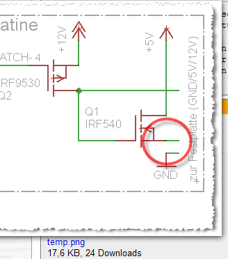

OP Persönliche Seite #2731747
Oops… Sorry. Source ist versehentlich mit GND verbunden, damit würden ja
die 5V für die Festplatte kurzgeschlossen werden. Der Grüne Strich muß
natürlich nach rechts zeigen, micht nach oben; siehe Anlage, OK so?
Eine Festplatte hat 5V und 12V. Willst Du die Festplatte mit den 5V
aus dem USB Power switch versorgen? Ich verstehe Deinen Vorschlag nicht.
Torsten C. schrieb:
> Open Drain :
OK, damit damit UGS auf -12V geht, zum durchschalten. Vorzeichenfehler,
sorry.

Gast #2731764
So funktioniert es.
Nein, ich habe nur die 12V-Versorgung gezeichnet. 5V analog, wenn man
das will, oder so wie du. Vielleicht könnte man auch die 5V vom USB
nehmen - kommt darauf an wieviel Strom eine Festplatte auf 5V zieht. Der
Vorteil wäre wahrscheinlich ein Reset des Festplattencontrollers, wenn
man USB resettet. Aber ich weiß nicht, ob man Festplatten nur mit 12V
"betreiben" darf. Ich denke aber schon, da der Molexstecker nicht
sicherstellt, dass 12V vor 5V Verbindung hat. Bei SATA-Stromsteckern ist
das wohl schon anders.

Ich habe noch keinen USB-Tracer installiert und verstehe noch nicht, wie
der Host bei ausgeschaltetem Spannungsausgang feststellt, wann ich den
USB-Stick ziehe. Der Host muß die Spannung ja irgendwann wieder
einschalten.
Der ganze Vorgang muß ja bei den Bridges auch gehen, daher würde ich das
gern verstehen, bevor ich was zusammenlöte. Hat Jemand Ahnung?
> USB-Stick ziehe.
Also ich für meinen Teil vertage das Thema USB-Analyse. In dem Trace
sehe ich ertmal nur bunt gemischten Salat (s. Anlage).
Geld will ich auch erstmal nicht dafür ausgeben.
- SnoopyPro ist nur für Windows 98 und Windows 2000
- SniffUSB ist nur für Windows XP
- USBTrace von Sysnucleus kostet 195.00$
- Es bleibt also erstmal nur der Microsoft Network Monitor
Wenn ich mit der Projekt-Hardware erstmal einfach nur simuliere, das ein
USB-Stecker gesteckt oder gezogen wird, müßte es gehen, ohne zu
vertehen, was dabei auf dem Bus abläuft. Ich weiß, ich bin ein
Schattenparker, aber ich will asap 'ne funktionierende Lösung. Alles
andere kann später kommen.
Ich hoffe, das mit dem simulierten USB-Stecker "rein-raus" geht, ohne
dass ich die Datenleitungen unterbrechen muss; sonst bräuchte ich doch
FSUSB42-Schalter. Zur Not muß mir ein Testaufbau auf 'ner
Lochrasterplatine die Antwort liefern.

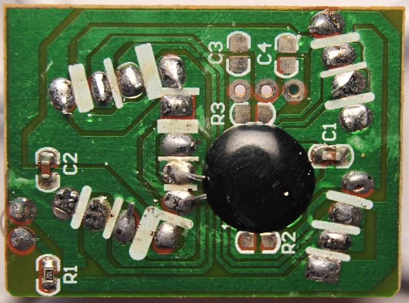

OP Persönliche Seite #2733375

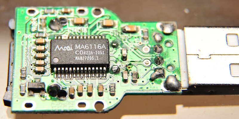

Ich hatte heute eine interessante USB-SATA-Bride in der Hauspost (s.
Bild). Man könnte den Chip gleich auf der Platine integrieren. Leider
habe ich mit Google bisher keine Daten zu dem Chip gefunden.

Ich habe begonnen, die Betriebszustände im Projekt-Artikel zu
beschreiben:
http://www.mikrocontroller.net/articles/USB_Koppelfeld_f%C3%BCr_Festplatten#Betriebszust.C3.A4nde
Das sieht kompliziert aus, aber es kommt ja eine Integrationsstufe nach
der anderen. ;-) Mal sehen, wie weit wir kommen.
Ich habe noch ein Bild von meinem "gerupften" Baumarkt-Rahmen aus der
Steckdosenleisten-Zeit eingestellt. Das sieht dann aus wie aus 'nem
Trix-Metallbaukasten.
http://www.mikrocontroller.net/articles/USB_Koppelfeld_f%C3%BCr_Festplatten#Architektur_und_Mechanischer_Aufbau

f.all schrieb:
> "Self-powered hubs may have power switches that control delivery …
> … a hub with no power switches, bPwrOn2PwrGood must be set to zero."

Ja, das kommt vom Host. Wenn man dann das schalten von V_USB mit der
Versorgung der Platte koppelt, brauchst du keinen uC mehr - ausser es
soll noch etwas in deiner "230V Schaltbox" gemacht werden, aber das ist
unklar.
Torsten C. schrieb:
> Falls die
> Platten beim booten immer alle auf einmal hochlaufen, brauchen wir
> vielleicht trotzdem einen µC.
Das ist ein gute Frage. Ich denke das Datenblatt oder die USB-Spec gibt
Antwort darauf, in welchem Zustand die Ports des Hubs bei Power-Up sind.
Ich würde aber darauf tippen, dass sie an sind - damit würden alle
Platten gleichzeitig anlaufen.

> Wäre es nicht einfacher die Stromversorgung der Festplatten zu schalten?
Warum der TO das nicht will / das nicht reicht steht im Thread - wer
lesen kann ist klar im Vorteil.

Bevor ich nun ein Platinenlayout fertig mache und Teile bestelle, wollte
ich nochmal ein paar Fragen in die Runde schmeißen:
1. Ein ATX-Netzteil benötigt in der Regel zum Anlaufen eine minimale
Belastung von etwa 0,25A. Die 5V Spannung sollte daher mit einem
Widerstand von 18 Ohm / 5 Watt belastet werden. Quelle:
http://conelek.org/ATX-Netzteil_zur_Stromversorgung_von_Steckplatinen#Ein-_und_Ausschalten
Dort, wo das Netzteil an die Platine angeschlossen wird (bei den
WAGO-Klemmen, s.u.), würde ich also noch ein Relais oder MOSFET
spendieren, der den 18 Ohm-Widerstand mit den 5V verbindet. Damit der
Widerstand beim Eischalten von Anfang an anliegt, sollte die Verbindung
beim Relais über den "NC" (normally conected) gehen bzw. ein NMOS über
einen Pullup-Widerstand nach 5V gezogen werden. Der Prozessor kann dann,
wenn ein oder zwei Festplatten eingeschaltet sind, das Gate auf GND
ziehen. Einverstanden?
Für die 12V brauchen wir keine minimale Belastung, ist das richtig?
2. Ich wollte noch Blockkondensatoren direkt an der "Stromschiene" vor
den "Schaltern" (Relais/MOSFETs) der Festplatten-Versorgung spendieren,
um den hohen Einschaltstrom etwas abzublocken, siehe Nr. 11 im Bild:
http://www.mikrocontroller.net/articles/USB_Koppelfeld_f%C3%BCr_Festplatten#Relaisplatine
Bei sieben Relaisplatinen á 3600µF wären das rund 0,025F, die beim
Einschalten des Netzteils aufgeladen werden müssen. Mein Gedanke: Die
"Stromschiene" wird über einen Widerstand mit dem Netzteil verbunden und
wenn die Kondensatoren aufgeladen sind, wird der Widerstand vom µC mit
einem "Schalter" (Relais/MOSFET) überbrückt.
Das klingt kompliziert und man kann den Kram ja auch bei der Bestückung
weglassen, wenn man's ohne Blockkondensatoren einfacher haben will. Oder
haltet Ihr das für totalen Quatsch und sollte ich die Blockkondensatoren
erst gar nicht vorsehen? Und sollten wir statt eines Widerstandes
irgendwas anderes (Polyfuse, Konstantstomquelle, ...?) nehmen?
3. Als Anschlussklemmen für das Netzteil wollte ich WAGO-Klemmen mit
Käfigzugfedern nehmen (Nr. 2 im Bild) und dazu die MOLEX-Stecker einfach
am Netzteil abkneifen. Ist das OK? Ich denke, wenn jemand die
MOLEX-Stecker dran lassen will, kann er ja Kabelschwänze mit
MOLEX-Kupplung an den Klemmen anschließen.
4. Blitzschutz: Auf der 230V-Seite kann man ja einiges machen, bei
Ethernet und USB muß ich nochmnal schauen. Gerade bin ich gedanklich bei
der Stromversorgung. ^^ Ich wollte auf der Niedervoltseite
Überspannungsschutzdioden (6,8V und 15V) vorsehen. Die können keinen
Blitzschlag abhalten, aber vielleicht den Rest, der trotz der übrigen
Maßnahen auf der 230V-Seite noch durch kommt. Wenn man's nicht will,
braucht man die nicht bestücken. Oder haltet Ihr das für totalen Quatsch
und sollte ich die Überspannungsschutzdioden erst gar nicht vorsehen?
Nochmal zum SetPortFeature(PORT_POWER) request:
Wird dieser request bereits irgendwo von einer Software verwendet? Ich
frage, damit wir wissen, mit welchen Programmen oder Systemen unser
System "interferenzen" bzw. "inkompatibilitäten" haben könnte. Das war
auch der Hintergrund meiner Frage mit der LED vom USB-Stick (s.u.).
Ich nehme an, das ist ein Vorschlag, den Thread-Titel zu ändern, denn
darum drehen sich die meisten Posts. ;-)
Klar will der TO die Stromversorgung der Festplatten schalten, aber eben
auch Vusb (= "USB 5V" ^^), weil sonst das USB-Device "USB-SATA-Bridge"
beim Einschalten nicht zuverlässig erkannt wird. ^^ Alles klar?

Gast #2734005
So ein Quark. Erst willst du alles super sparsam und dann willst du 1.4W
in Wärme verpulvern?!
Ein ATX-Netzteil hat auch eine Standby-Spannung von 5V. Nimm die für
deinen Controller und schalte das Netzteil erst an, wenn du es brauchst
- dann hat es nämlich eine Mindestlast.
Soweit ich weiß sollte man die 12V nicht unbelastet lassen.
Gibt's doch im PC auch nicht.
Hm. Hier würde ich die billigere Variante nehmen, bzw. offen lassen.
Jeder kann sich seine Methode wählen, z.B. Kabel auch direkt anlöten.
Willst du das USB/Ethernetkabel draussen am Haus lang legen? Wenn nicht,
brauchst du das auch nicht - bei mir funktioniert Ethernet und USB bei
Gewitter prima. Und wenn der Blitz in dein Haus einschlägt hast du
wahrscheinlich auch andere Probleme als deine Platten ...
Ja. Die USB Spec nennt das "system software" und ich würde das als
USB-Stack interpretieren. Du sendest das Kommando ja nicht selbst
sondern würdest dem Stack sagen, dass er das machen soll (sofern der
Stack das Kommando kennt). Es kann natürlich sein, dass "schlaue"
Betriebssysteme das schon allein machen, aber ich halte das für
fragwürdig, weil das OS dann wissen müsste, ob ein Gerät abgeschaltet
werden darf.

Torsten C. schrieb:
> Beim "Hardware sicher
> entfernen" bleibt "Vusb" offenbar an, und trotzdem geht die LED vom
> USB-Stick aus.
Ich verstehe nicht was das mit einem Deadlock zu tun hat, aber wenn es
geklärt ist, ist es ja Ok.

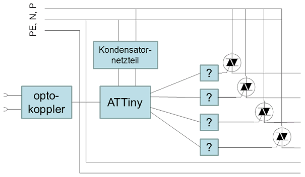

PS1: Zum schalten der 230V:
-Warum steuerst du das 230V-Wechselrelais über einen Optokoppler an? Das
Relais an sich bietet ja schon eine galvanische Trennung.
-Warum schaltest du die 230V nicht mit einem SSR, vornehmlich mit
eingebauter zero-cross detection?

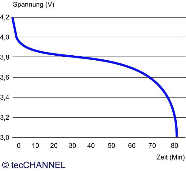

Vorzugsweise soll das Netzteil natürlich tatsächlich (so wie Du
schreibst), erst an, wenn man es braucht. Ansonsten gibt's ja noch POE,
die 5V aus dem Uplink-USB vom Host, ein Handy-Ladegerät oder eben den
Akku.
Wenn der Akku beim laden langsam voll wird und mit weniger als 0,25A
lädt uns sonst keine der o.g. Spannungsquellen an ist, würde ich den
Akku nicht mehr weiter laden, statt Wärme zu verpulvern. OK?
Bei conelek.org ^^ steht 5V. Und nun? Wenn's keiner genau weiß, kommen
eben ggf. zwei "Heizstrahler" ;-) rein, ist vielleicht am sichersten.
Ich wollte ein bistabiles nehmen und habe bei Reichelt nur welche mit
230V gefunden. Ich werde nochmal weiter suchen.
Weil's teurer ist. Aber ich kann mir die Preise nochmal genau anschauen.

Blödsinn. Wenn dann miss den Strom mit Messwiderstand und schalte dann
den Mosfet entsprechend der Last ab. Der Prozessor weiss nicht, wann
die Platte einen automatischen Spin-down macht.
Wieso du aber nicht die 12V Netzteile der usb-HD Interfaces nimmst
verstehe ich nicht.  Energieverschwendung warscheinlich.
Zudem ist dir klar, daß du nur die 12V schaltest, und die 5V der USB,
keine 5V der Festplatten.
Ich hatte vor, auch die 5V der Festplatten zu schalten. Spricht was
dagegen?
> dagegen?
Viele Netzteil von USB-HDD sind reine 12V Netzteile und haben ein 5V
Spannungsregler im USB Adapter, welcher ja nur für die Elektronik
gebraucht wird. Deshalb nehme oder nahm ich an, daß dann nur 12V
notwendig
ist zu schalten.

Ursprünglich wollte ich mal ein CPLD für die Ein- und Augänge nehmen.
Aber dann kamen Schieberegister billiger, denn ich hatte nur 3 digitale
Eingänge geplant und die wollte ich mit Hilfe des I²C-Expanders
einlesen.
Inzwischen ist die Anzahl der Eingänge mit VUSB1.. VUSB14 am HUB
deutlich angewachsen und die Ausgänge für VUSB1.. VUSB14 an den Bridges
und zum Schalten der Festplatten-Versorgung habe ich auch noch.
Mit VUSB1.. VUSB14 am HUB sind's schon 14 Eingänge, das wird per SPI und
Schieberegister ziemlich aufwendig. Hat noch jemand einen besseren
Vorschlag als den Entwurf in der Anlage?
Zu dem Bild:
* Rechts sind 16 Digital-Eingänge
* Links sind 16 Digital-Ausgänge
Damit die Ausgänge nach einem Reset erstmal hochohmig sind, bis was
sinnvolles in die Schieberegister geschrieben wurde, wollte ich einen
"Output-Enable-Pin" am I²C-Expander nehmen (rot). Damit würde ich die
Reset-Schaltung (orange) sparen.
Ziemlich aufwendig finde ich auch die zwei Flipflops für das /PL bzw.
/LD-Signal (blau). Aber ich wüßte nicht, was man einfacher machen
könnte.
OK, das Oder-Gatter (IC5A) könnte entfallen, das wäre nur wegen der
Störsicherheit, falls meine Freundin z.B. den Fön einschaltet und der
'595er dabei womöglich den Datenmüll übernimmt, der sich angesammelt
hat, wenn zwischendurch andere Slaves angesprochen wurden.
Also wenn keiner 'ne bessere Idee hat, schaue ich mal, wie groß ein CPLD
würde. Dann kann ich damit auch gleich eine proprietäre Adressierung
machen und auf I²C verzichten.
Was meint Ihr?

Wenn wir alle Infos auslesen wollen, brauchen wir einige IN's und OUT's:
PRTPWR[7:1]:  über 74HC165 und SPI an den µC
GR[7:1]:      über 74HC165 und SPI an den µC
AM[7:1]:      über 74HC165 und SPI an den µC
OCS[7:1]:     über 74HC595 und SPI vom µC
Für die 14 USB-Power-Schalter fallen an:
OCS[14:1]:    über 74HC165 und SPI an den µC
PRTPWR[14:1]: über 74HC595 und SPI vom µC

Nochmal zu der Variante mit dem von Rufus vorgeschlagenen
"SetPortFeature(PORT_POWER) request":
Das Thema wollte ich erst hinten dran stellen, aber: Brauchen wir in
dieser Variante eine "230V-Schaltbox"? Oder ein Bediefeld mit
Displayplatine? Oder einen Handy-Akku mit Ladelogik? Oder einen
USB-fähigen µC? Oder Ethernet?
Wenn das keiner braucht und wenn wir den ganzen oben genannten Kram in
der SetPortFeature-Variante weglassen wollen, kann ich auf jedem
Koppelfeld doch einen optional zu bestückten kleineren µC vorsehen. Der
kleine µC muß nur SPI und I²c ansteuern und einen ADC haben. Es müßte
noch entschieden werden, welcher genau in Frage käme.

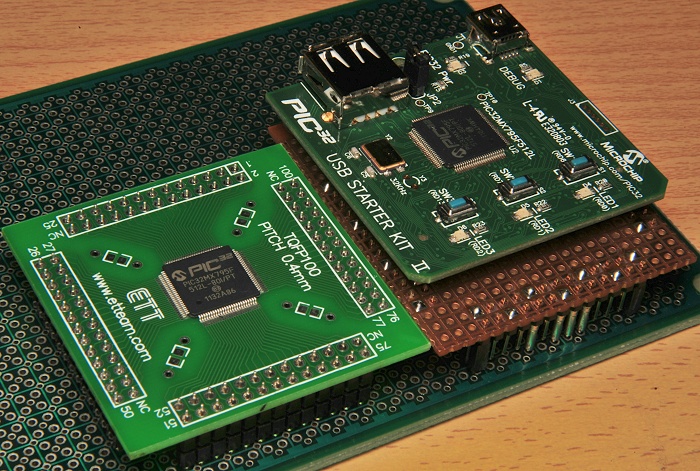

Auf der Steuerplatine möchte ich ja einen PIC32MX764F128L verwenden. Für
die SetPortFeature-Variante ohne Steuerplatine würde auf dem Koppelfeld
vielleicht ein  ATtiny24 o.ä. reichen, der kostet nämlich nur 1,25€.
Der µC müßte m.E. nur folgende Signale bedienen:
* MISO,
* MOSI,
* SCLK,
* SCL,
* SDA,
* probe (Analog-Input)
… und noch ein paar GPIOs.
BTW: Die Strommessung hab' ich mir schwieriger vorgestellt:
Torsten C. schrieb:
> … Also einen
> Shunt einbauen und noch etwas Messelektronik. Grummel ...
Nix "Grummel"! Der ACS711ELCTR-12AB-T kostet z.B. nur 2,53€ pro Stück,
macht 110 mV/A und ist bis 12,5A ausgelegt. Für den ADC am Prozessor
wollte ich Vref=2,5V nehmen, ein Digit wären dann 22,2mA.
Die Grenze von 250mA^^ wären im 10-bit-ADC vom Prozessor 'ne digitale 11
bis 12 (dezimal). Reicht das?
Auf der anderen Seite könnten wir damit bei Stromspitzen sogar bis über
22A messen.
Also: Pro Koppelfeld zwei solche Teile (5V und 12V), OK?
Vielleicht nehme ich auch den SI8502-C-IS. Der kostet nur 1,38€ pro
Stück und macht 202 mV/A. Der SI8502 hat einen Integrator-Ausgang und
den Integrator-Reset müßte ich zeitlich mit dem Sample&Hold vom ADC
synchroniseren. Mal schauen ...
Torsten C. schrieb:
Für den Hub:
> … OCS[7:1]:   über 74HC595 und SPI vom µC
> Für die 14 USB-Power-Schalter …
> OCS[14:1]:    über 74HC165 und SPI an den µC …
Oops, ich hab' mal ins Datenblatt geschaut:
http://www.diodes.com/datasheets/AP2146_56.pdf
Bei den USB-Power-Schaltern heißen die Overcurrent-Pins nicht "OCS#",
sondern "FLG#". Und da wir die Signale nicht  modifizieren müssen,
brauchen die FLG-Ausgänge von den USB-Power-Schaltern nicht über den µC
zum den OCS-Eingängen der Hubs gehen. Die können wir direkt
anschließen. => 14 Eingänge und 14 Ausgänge weniger.

Torsten C. schrieb:
> Dann werden bei Schottky aus den 5,00V etwa 4,65, das wird zu wenig.
Für Platten mit mehr als 500mA fällt mir noch keine ordentliche Lösung
zum "parallelschalten" der Netzteile ein, außer eben die Platten über
einen 5V Längsregler aus den 12V zu versorgen.

Ursprünglich wollte ich vier Hubs an einen 3.0er hängen. So wie ich die
Beschreibung von meinem 3.0er Hub verstanden habe, kann der dann 4 x
480MBit übertragen. Siehe Variante 2 im folgenden Bild:
http://www.mikrocontroller.net/articles/Datei:USBMuxVarianten.png
Nachgemessen habe ich das noch nicht. Geht das bei Deinem 3.0-Hub nicht?

pic tech schrieb:
> Auch diese 5V sind mit +-10% spezifiziert
Also kann es sein, dass ein Netzteil mit 5V gemäß der Spec bei hoher
Last nur 4,5V liefert. Mit Schottky-Diode sind's dann nur noch 4,15V.
Das wäre mir bei 3,5" zu unsicher.
Also Entweder
* Längsregler für 5V (im USB-SATA-Adapter oder wo auch immer) oder
* ein PC-(AT oder ATX)-Netzteil mit der blöden Mindestlast von 250mA.
Das sind (nach langer Diskussion) die zwei Alternativen, richtig?

Den Absatz habe ich nach 3 x lesen nicht verstanden. Willst Du damit
sagen, dass die Variante 2 ^^ mit einmal 3.0 und viermal 2.0 Sinn macht
oder nicht?
OP Persönliche Seite #2737057
Torsten C. schrieb:
> Willst Du damit
> oder nicht?
http://de.wikipedia.org/wiki/Universal_Serial_Bus
Oops: "USB-3.0-Hubs nutzen keinen Transaction Translator wie
USB-2.0-Hubs (High Speed). Daher hat man keinen Gewinn, wenn man mehrere
USB-2.0-Geräte über einen USB-3.0-Hub an einen PC anschließt." Ist das
Wikiality? Irgentwo hatte ich doch das Gegenteil gelesen. Mist, ich weiß
nicht mehr wo.
Wenn das stimmt, kann ich auf USB 3.0 (leider) komplett verzichten.
Da punktet die Variante mit dem SATA Port-Multiplyer.
OP Persönliche Seite #2737092
Scheint neu zu sein: "USB-Battery-Charging-Spezifikation 1.2:"
Das macht 1,5A für die 5V der Festplatte. Eine Option um ein Relais zu
sparen?
PPS:
rtf schrieb:
> es  ist  aber  schon  klar  das  die  Daten dann  trotzdem  nur  via
> USB  2.0  an  den PC  gehen also  Usb 3.0   Hub  brigt  da  nix
Hast Recht, in bin der schwammigen Werbe-Formulierung des
Webshop-Betreibers auf den Leim gegangen.
SuperSpeed und USB2.0 sind separat, siehe:
http://www.computerbase.de/bildstrecke/36215/3/
@rtf: Vielen Dank für den Hinweis, das war mir nicht klar.

OP Persönliche Seite #2741809
Ich denke, es wäre gut, bis zu vier Netzteile schalten zu können
(siehe Kapitel "Stromversorgung" ^^.
pic tech schrieb:
> Bistabil mit Triac (Moc,...) sowie Kondensatornetzteil
Der Gedanke gefällt mir. Bistabil ginge ja auch mit dem EEPROM im
ATTiny, oder? Ich meine so (oder so ähnlich) wie auf dem Bild in der
Anlage.
Was meint Ihr so?
Besonders vorteilhaft finde ich, dass man sich nicht groß um die
Trennung zwischen der Hoch- und der Niedervoltseite kümmen muß, wenn man
(ähnlich wie bei Midi) einfach einen VDE-tauglichen Optokoppler an den
Eingang setzt.
Vielleicht kommt man insgesamt auch mit einem einzigen Optokoppler aus,
wenn der ATTiny eh schon am Kondensatornetzteil hängt. Über die
Fragezeichen im Bild habe ich mir noch keine Gedanken gemacht.
Teile bisher (Typen sind nur Platzhalter):
* Optokoppler: LTV-817
* Querregler: TL431
* X-Kondensator: MKP 336 2 X2
* Metalloxidschicht-Widerstand 2W, 5%
* 4 weitere Widerstände
* 4 x 1N 4007
* 680nH Drossel, SMD: 0805AS-R68X
* Elko, 100 µF, 25V
* 4 Triacs: BT138-600
* µC (5 pin frei, EEPROM): ATtiny25-20SU
Da bin ich an Bauteilkosten erst bei 3,74€. Mal sehen, was noch für die
Fragezeichen dazu kommt.
Bei Wikipedia steht: "Rundsteuerimpulse und ähnliche hochfrequente dem
Netz überlagerte Störspannungen können Kondensatornetzteile und die
daran angeschlossenen Verbraucher beschädigen. Die zur Unterdrückung
schädlicher Frequenzen notwendigen Drosseln sind jedoch schnell größer
und teurer als der Trafo eines konventionellen potentialgetrennten
Netzteils."
Reicht die 680nH Drossel?

Der steuernde Controller kann mit einem PWM Ausgang problemlos eine
Ladungspumpe ansteuern, die die Gate-Spannung für ein High-Side MOSFET
erzeugt. Damit wären teure USB-HighSide Switches überflüssig. Der
Controller kann auch den Strom messen, und ggf. abschalten, wenn man das
will. Und er kann das alles auch abschalten und sich selbst sschlafen
legen, damit wir wieder unter 1W sind, wenn nix zu tun ist.

OP Persönliche Seite #2742258
pic tech schrieb:
> Das mit der Batterie finde ich auch in die falsche Richtung entwickelt.
Ich bin ja nicht beratungsresistent und freue mich über konstruktive
Kritik. Daher werde ich die Themen "Handy-Akku" und "PC-AT-Netzteil" ^^
von meiner Seite erstmal nicht weiter strapazieren, bis ich alles genau
nachgemessen und nachgerechnet habe. Falls mich die Messergebnisse
überzeugen, fliegt beides raus.
Ich werde mit zwei alten PC-AT-Netzteilen aus dem letzten Jahrtausend
und mit zwei (sehr) modernen effizienten Netzteilen messen. Das kann
aber noch ein paar Tage dauern ...
Ich will das System asap praktisch nutzen, und zwar erstmal als
Lochraster-Prototyp und auch erstmal ohne 230V-Box.
230V-Billig-Schalter
Die 230V-Box mit dem "230V-Billig-Schalter" ^^ wäre m.e. ein
Extra-Projekt (entstanden aus einem vermeindlichen Mißverständnis) ^^.
Ich sehe das Thema unabhängig von diesem Festplatten-Koppelfeld. Hier
nochmal das Bild dazu:
http://www.mikrocontroller.net/attachment/148407/230V-Billig-Schalter.png
Was mich nervt ist der Standby-Strom. Vielleicht kann man den mit etwas
Intelligenz so klein machen, dass auch Personen mit Standby-Strom-Phobie
glücklich sind.
Der ATTiny könnte so programmiert sein, dass es für die Schalter einzeln
folgende Zustände gibt:
* monostabil aus
* monostabil ein
* bistabil aus
* bistabil ein
* gedimt (auch "stabil")
Der ATTiny könnte per Midi-Schnittstelle oder UART von einem anderen µC
die Schalter in einen der o.g. Zustände bringen.
Der Zustand "monostabil ein" könnte auch per PWM (0%, 25%, 75%, 100%)
geschaltet werden, damit der ATTiny einen, zwei, drei oder alle vier
monostabilen "Schalter" schließt.
Oder man macht sogar sechzehn 6,25%-Prozent-Stufen für das PWM-Signal
Das sind aber erstmal nur Gedanken, die hier im Detail zu weit führen.
Daher die Frage:
Lohnt es sich, dafür einen Projekt-Artikel und einen gesonderten
Diskussionsthread anzulegen? Dann würde ich ein paar Details ausplanen,
den Wiki-Artikel und einen neuen Projekt-Thread anlegen.
Keine Antwort interpretiere ich als "kein Interesse".

(Firma: DC3AX) #2743028
Ich habe das mit den Netzteilen noch nicht ganz verstanden...
Wozu brauchst Du ein grosses, oder sogar zwei Netzteile? Es sollte
normalerweise ein PC-Netzteil reichen, das man danach aussucht, dass es
mit der eigenen Schaltung zusammen max. 0.5W im Standby verbraucht.
Die Festplatten haben einen hohen Anlauf-, aber einen niedrigen
Dauerstrom.
D.h. man kann mit einem kleinen 60W Micro-ATX-Netzteil etliche Platten
mit Strom versorgen, wenn man sie nicht alle gleichzeitig anschaltet.
Damit das nicht passiert, habt Ihr ja einen kleinen Controller in der
Planung.
Das wird in grossemn RAID Arrays schon immer so gemacht und nennt sich
Power-Sequencing.
Es ist richtig, dass früher grosse ATX-Netzteile nicht starteten, wenn
die Grundlast nicht hoch genug war. Heute ist das oft (nicht immer!)
anders, weil den Netzteilen der eigene Lüfter schon reicht. Aber selbst
wen...
Das Netzteil benötigt diese Grundlast nicht zum Starten, sondern zum
Halten der Funktion. Wenn also der uC aus der Standby-5V versorgt wird
und das Netzteil einschaltet, dann kann er vorher schon die Gates der
MOSFETs der gewünschten Platte aktivieren. Damit fährt die Platte
zusammen mit dem Netzteil hoch.
Der Stromvebrauch eines Microcontrollers ergibt sich übrigens auch nicht
aus der Gehäusegrösse oder dem Namen. Man kann auch einen STM32F204 mit
Ethernet Interface und USB OTG Interface für diese Schaltung einsetzen.
Er nimmt, nur durch USB Frames oder Ethernet Pakete geweckt, auch kaum
Strom auf, jedenfalls weit unter 0.5W.
Dafür kann er mit seinen Timer Ausgängen die Gatespannungen erzeugen,
PWMs von Lüftern überwachen, oder deren Drehzahl regeln.
Wäre eigentlich die perfekte Anwendung für diese auf den Messen
verschenkten EVAL Boards für STM32Fxxx.
Ich überlege übrigens ernsthaft, ob ich mir das nicht auch bauen soll.
Kombiniert mit meinem ohnehin immer laufenden Server könnte man sich da
ein Plattenarchiv bauen. Man müsste dann nur noch die Dateinamen cachen
und in einem virtuellen Dateisystem ablegen. Wenn man eine Datei daraus
öffnet, könnte der Server die richtige Platte starten und anbinden. Also
ganz wie die grossen Tape-Libraries.
Ich denke, es sind fast unzählbar viele Typen geeignet. Warum gerade
der? Welchen µC ich einsetzen will, steht im Artikel
USB Koppelfeld für Festplatten. Für den Lochraster-Prototypen siehe
Beitrag "PIC USB Starter Kit Adapter".

Ich habe keine Ahnung, was für einen Grund es geben soll,
Blockkondensatoren zu benötigen. Ebenso gibt es nur einen Grund, Relais
einzusetzen, aber viele Gründe MOSFETS vorzuziehen. Allein schon der
Funkenschlag beim Kontaktprellen eines Relais....
Aber da kann ja jeder seine eigenen Wege gehen.
Übrigens, wenn die Platte nicht von 1980 ist, dann läuft der Motor nicht
schon an, während die 12V noch im Ramp-Up sind, sondern erst, wenn die
Elektronik insgesammt gestartet und ihren eigenen Selbstest überstanden
hat. Die startete denn den Motor-Controller. Es sind also ein paar
Millisekunden zwischen Einschalten und Strom-Ziehen.
Funken am Relais gibt es trotzdem, denn wenn Du eine Platte auf den
Rücken wirfst und Dir ihre Elektronik nahe am Versorgungsstecker
ansiehst, dann fallen Dir dort ein paar größere SMD Bauteile auf. Davon
sind i.d.R. zwei Schottky-Dioden für die Absicherung gegen Überspannung.
Alle anderen (oft gelben Klötzchen) an der Stelle sind Kondensatoren.
Die verursachen einen kurzen aber hohen Ladestrom.
Nutzt man FETs und generiert deren Gate-Spannung aus dem uC, dann kann
man da sogar einen Soft-Start erzeugen. Auch wenn man nur schaltet, hat

Das finde ich sehr Preiswert, guter Tipp. Ich bin mit dem PIC32
allerdings schon angefangen und ein Lochraster-Adapter kostet auch nur
ca. 3€ (ebay 280545041432), siehe auch hier links im Bild:
http://www.mikrocontroller.net/attachment/148490/PicUsbStarterKitAdapterDsc_5378.jpg

Gute Idee. Ich habe aber mehrere Koppelfelder an einem SPI mit 74HC595
geplant. Für das PWM-Signal zu den Lüftern sehe ich überhaupt kein
Problem, aber auch für einen Soft-Start sollte die erreichbare Frequenz
m.E. reichen. Soll ich noch 'ne Drossel spendieren?

#2744954
Torsten C. schrieb:
> pic tech schrieb:
>> Ein 5V Relais mit einer 3.6V Batterie schalten geht ziemlich problemlos,
>> und zwar mit Spannungsverdoppelung.
> Klar, aber muß das sein?
Und:
> Ich plane vier Stück vom den RT314F05 für die Relais-Variante der
> 230V-Box ein.
> Daten: "2-coil", min. 3,75V, 2A, 3,29€ (Farnell)
Wie passt das zusammen wenn du ein 5V Relais nimmst ohne
Spannungsverdoppler,
Batterie nur max 35% entladen ? Was passiert, wenn die Batterie altert,
dann
nur noch 20% der Batteriekapazität ausnutzen.
Im Bild eine Entladekurve von so einem Akku.
Danke für den Input, danach wollte ich eh noch suchen.
Torsten C. schrieb:
> Das RT314F05 sollte mit der 3,3V-Versorgung umschaltar sein, zumindest
> in eine Richtung.…
> Daten: "2-coil", min. 2.8/3.5V, max. 87mA, 16A, 6,49€
> Ich plane vier Stück vom den RT314F05 … ein.
Gemäß der o.g. Entladekurve kann dieses "2,8V-Relais" selbst bei
gewisser Akku-Alterung noch bei 80% anziehen. Die exakte Schwelle kann
man später noch festlegen, aber wenn der µC bei 70% (3,6V) versucht, das
Netzteil einzuschalten, um den Akku wieder zu laden, wäre doch alles in
Butter, selbst wenn die Spannung dabei kurz auf 2,8V absinkt, oder?
OP Persönliche Seite #2746487
Die "Relaisplatine" mit MOSFETs um die 5V und die 12V der Festplatten zu
schalten (jeweils für zwei Festplatten pro Platine) würde ich gern
doppelseitig machen, da sich die Durchkontaktierungen besser verlöten
lassen. Das würde auch gehen, mit drei oder fünf Drahtbrücken.
Einseitig würde eine Platine 3,25€ kosten, doppelseitig 4,65€, zuzüglich
Bauteilen (Bilex-Preise mit Lötstopp).
Falls alo keiner "veto" schreit, mache ich die doppelseitig.
Reichen die eingebauten Dioden im IRF7416, oder soll ich noch 'ne
Freilaufdiode parallel vorsehen? Es können zwar 2A geschaltet werden,

OP Persönliche Seite #2757744
Ulrich P. schrieb:
> … der Stromspareffekt ist ein negativer …
> Dafür zahlt Ihr für eine Ladeschaltung Platinenfläche und Chip und
> Hühnerfutter von ca. 5€ dazu ein Akku von 10€.
Ich habe mal bei zwei Handy-Ladegeräten den Ruhestrom gemessen. Er lag
bei 1,7 mA bzw. 0,8 mA.
Ich bin zwar noch nicht davon überzeugt, dass der Stromspareffekt mit
Akku negativ wäre, aber mehr als den Standbystrom könnte man eh nicht
sparen. Die Akku-Gegner haben gewonnen: Der Akku fliegt raus.

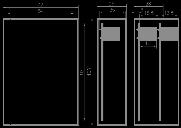

Ich bekomme 4 Relais auf einer Platine in ein Gehäuse "TEKO A3 ::
Aluminium-Gehäuse 102x72x28mm" für 3,10€.
Für ein anderes Projekt gehen sogar zwei Platinen mit zusammen 8 Relais
in ein "TEKO B3 :: Aluminium-Gehäuse 102x72x43mm".
Siehe Bild.
Aus Kostengründen möchte ich "Kabelschwänze" mit Kupplungen aus dem
Gehäuse kommen lassen. Steckernetzteile halten darin auch besser. Ich
hoffe, das wäre theoreisch VDE-konform.
OP Persönliche Seite #2773117
Die USB-Hub-ICs ^^ und die USB-Power-Schalter ^^ habe ich bei der
letzten Digikey-Sammelbestellung bestellt.
Für eine erste Lochraster-Variante sind in der letzten Woche USB-Hubs
(siehe Bilder) gekommen, bei denen ich die rote Vbus-Leitung
durchschneiden und mit den 5V der jeweils geschalteten Festplatte
verbinden kann.
Ich baue nun erstmal eine Lochraster-Variante mit diesen fertigen Hubs
auf, die geroutete und geätzte Platine mit den fünf vier-Port-Hubs und
den USB-Power-Schaltern kommt dann später.
Also: Mehrere "Relaisplatinen" ^^ mit MOSFETs, ein Koppelfeld mit den
Männchen-Hubs als Huckepack-Platinen, ein Port-Expander PCF8574 und
mehrere 74HC595.
Auf den "Relaisplatinen" sehe ich noch den Anschluss für zwei DS18B20
vor, falls man nicht über S.M.A.R.T. und SW auf dem Host-PC regeln
möchte. Damit wäre man unabhängig vom Betriebssystem.
