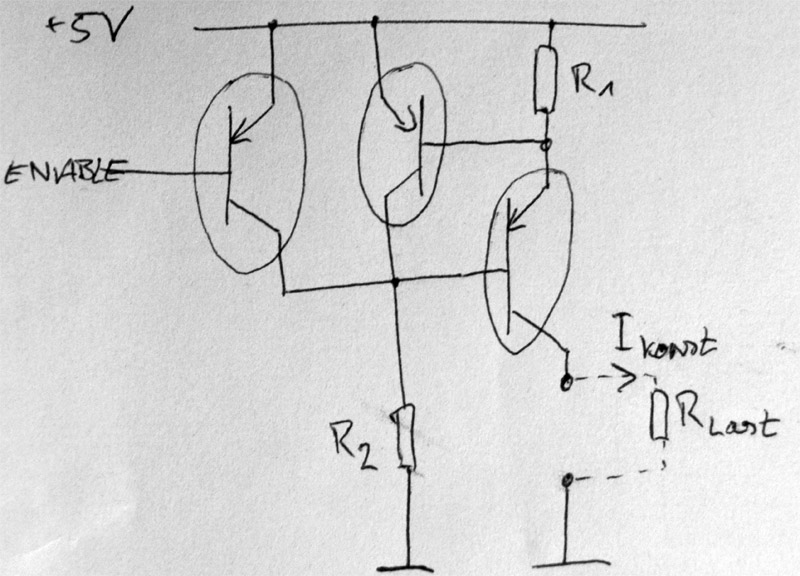

gibt es für die im Titel erwähnte Frage einen vernünftigen Ansatz? Die
häufigen Schaltvorgänge sind sicherlich problematisch sowie überhaupt
das Verhalten während des Umschaltens und möglicher Tot-Zeiten. Hierfür
müsste der Baustein widerum träge genug sein um die Spannung nicht ins
Unermessliche zu heben.
Ich habe einen Aufbau mit 11 npn- und 10 pnp-Transistoren geplant, die
über drei kaskadierte Schieberegister angesteuert werden. Die
verwendeten LEDs vertragen gepulst 100mA. Das wird bei etwa 4,3V sein.
Da ich geplant hatte mit 5V Betriebsspannung zu arbeiten, wird das wohl
eng mit einem Vorwiderstand..
Die erste Idee war, mit 12V für die LEDs zu arbeiten. Die Transistoren
werden allerdings mit max. 5V angesteuert. Also dachte ich an einen
Baustein mit einer Konstantstromquelle, die die 100mA halbwegs konstant
(bedingt durch das ständige Schalten) liefert. Ist das realistisch? Gibt
es eine vernünftige Lösung ohne alles Bestehende über den Haufen werfen
zu müssen?

von Thomas E. (thomase)
Eng wird das vor allen Dingen, da sich die Transitoren auch noch ein
wenig Spannung gönnen. Die 4,3V wirst du sowieso nicht erreichen. Da
hilft dir dann eine KSQ auch nicht weiter.
Ich würde einen Vorwiderstand von 1 Ohm reinsetzen und mir das Ergebnis
anschauen. Von der Helligkeit sollte das wohl reichen. Der Unterschied
zwischen 80 und 100% ist gar nicht so groß.
mfg.
von Axel S. (a-za-z0-9)
Details!
Bahnhof. Sag doch mal an, wieviele LED in welcher Anordnung.
> Die
Welche LED braucht denn 4.3V?
> zu müssen?
Wie es aussieht, willst du Konstantstromquelle und Multiplex-Schalter
trennen. Allerdings kannst du mit einer Stromquelle auch immer nur
eine LED angeschaltet haben. Wenn man eine Matrix mit Zeilen und
Spalten hat (und erst dann ergibt Multiplexen einen Sinn) dann braucht
man für die eine Dimension der Matrix (geschaltete) Stromquellen und für
die andere Dimension simple Schalter. Mit nur einer Stromquelle kommt
man nicht hin.
Stromquellen kann man problemlos schaltbar machen. z.B. die Schaltung
hier:
http://www.mikrocontroller.net/articles/Konstantstromquelle#Konstantstromquelle_mit_bipolaren_Transistoren
Wenn man R2 nicht nach Vcc legt, sondern an den Ausgang eines µC (oder
Schieberegisters), dann kann man den Strom ein- und ausschalten. So eine
simpel-Stromquelle braucht mindestens ca. 1V; wenn weniger Spannung da
ist, geht aber nix kaputt, sondern nur der Strom zurück.
Wenn wir mal mit den üblichen 3.5V pro LED rechnen, 0.2V für den
high-Side Schalter und o.g. Schaltung als low-Side Schalter, dann
bleiben bei 5V Versorgung noch 1.3V für die Stromquellen, also alles im
grünen Bereich.

von Wolfgang H. (Gast)
Hallo zusammen!
>Eng wird das vor allen Dingen, da sich die Transitoren auch noch ein wenig
Spannung gönnen.
Ja, das stimmt. Meine Aussage hat scheinbar nicht ironisch genug
geklungen :-)
>Der Unterschied zwischen 80 und 100% ist gar nicht so groß.
Das ist richtig. Aber der Unterschied zwischen 100% und 120% kann auf
Dauer groß sein, wenn irgendwelche Toleranzen gerade mal schlecht
liegen. Oder ist damit eher nicht zu rechnen? Das Problem ist, dass ich
weiß: Ich kann 100mA durchschicken. Aber ich weiß nicht genau bei
welcher Spannung. Und die kann bei jeder LED ja auch leicht
unterschiedlich sein.
11 Spalten, 10 Zeilen und jeweils eine LED. Also 110 Stk. insgesamt. Die
hier verwende ich:
http://www.led1.de/shop/standard-leds/led-48mm-ultrahell-strawhat/strawhat-led-48mm-warmweiss-wedww03-cm.html
Das klingt interessant. Danke. Wie schnell pendelt sich der Wert denn
ein? Mit welcher Frequenz kann man das Teil takten? Gibt's dazu
Erfahrungswerte?
Mein Grundgedanke war folgender: Es leuchtet jeweils nur eine LED. Also
dachte ich, reicht prinzipiell auch eine Stromquelle am Kollektor der
pnp-Transistoren für alle LEDs zusammen. Diese müsste allerdings damit
klarkommen, dass es während des Schaltens dazu kommen kann, dass für
einen sehr kleinen Augenblick alle Transistoren sperren.
>Besser ists mit MOSFETs, die können <0,1V Abfall.
Stimmt wahrscheinlich. Aber dafür könnte evtl. wieder ein Treiber
notwendig sein, was ich mir sparen möchte. Vor allem habe ich die pnps
und npns schon hier rumliegen ;-)
Schöne Grüße
Wolfgang
> Die hier verwende ich:
> Das Problem ist, dass ich weiß: Ich kann 100mA durchschicken.
Bin ich blind oder ist da tatsächlich kein Datenblatt verlinkt? Die
Kurzdaten sagen jedenfalls 3.2V @ 20mA. Und I_max=30mA. Damit ist weder
klar, ob die LED 100mA bei Tastung 1:10 aushält (vermutlich ja). Welche
Flußspannung sie bei 100mA hat, können wir nur raten. Aber 4.3V
erscheint mir zu viel.
Deswegen ja Konstantstromquellen (bzw. -Senken)
Wie kommst du darauf? Es leuchten maximal alle LED einer Zeile, minimal
keine. Siehe LED-Matrix. Achtung: das dort geschriebene bezieht sich
auf das Multiplexen der Spalten. Ich gehe hier davon aus, daß die Zeilen
gemultiplext werden.
So schnell, wie die Transistoren sind. Einige Hundert kHz sicherlich.
Aber wegen der Störungen und Schaltverluste geht man mit der Frequenz
nicht höher als nötig. Mit 1kHz Multiplexfrequenz und 10 Zeilen kämst du
auf 100Hz Wiederholrate. Reicht gerade aus. Notfalls geh auf 2kHz.
Mit 100mA pro LED und 11 Spalten muß dein Zeilentreiber maximal 1.1A
stemmen. Das schafft ein IRF7416 mit 5V Ansteuerung problemlos. Und bei
den in Frage stehenden Frequenzen reicht ein CMOS-Ausgang als Treiber.
> Vor allem habe ich die pnps und npns schon hier rumliegen ;-)
Wenn du davon ausgegangen bist, daß immer nur eine LED pro Zeile
leuchtet, dann sind die vermutlich zu schwach dimensioniert.
XL

von MaWin (Gast)
> Also dachte ich an einen Baustein mit einer Konstantstromquelle,
> die die 100mA halbwegs konstant liefert. Ist das realistisch?
Sicher, Konstantstromtreiber sind handelsüblich, CAT4016 (Darisus.de),
STP16CP05 (Segor.de), PCA9626B (Reichelt.de)
Bei 110-fachem Strom ? You must be kidding.
http://www.dse-faq.elektronik-kompendium.de/dse-faq.htm#F.8.1
Die müssen 1.1A schalten und benötigen dazu mindestenns 55mA Basisstrom,
als müsstest du einen weiteren Transistor vorschlaten um den liefern zu
können. Nimm lieber LogicLevel P-Kanal MOSFETs wie IRF7316, die schalten
die 1.1A problemlos.
Bau dein Leben lieber auf Wissen als auf falschen Vermutungen auf. Es
ist genau andersrum: (LogicLevel-)MOSFETs gehen direkt an den 5V
uC-Ausgang, Bipolartransistoren nicht.
ich habe mich zu Folgendem entschieden: Ich verwende an der high-side
(falls man das so sagen kann :-) ) jeweils eine Stromquelle. An der
low-side verwende ich Mosfets, da an denen weniger Spannung abfällt und
sie entsprechend verlustärmer die summierten Ströme der ganzen Zeile
schalten können.
Dazu nun zwei Fragen:
1) Ich möchte wie gesagt diese Stromquellenschaltung verwenden:
Allerdings an der high-side. Dafür wäre die Schaltung dann nicht
geeignet. Kann man die auch "umdrehen", sodass der konst. Strom zwischen
V_out und Masse fließt? Geht das so, wie ich das im Anhang probiert
habe? Auch mit dem ENABLE-Eingang?
2) Als low-side-Mosfet würde ich den IRF7413 verwenden. Gibt's daran was
auszusetzen?
Schöne Grüße!
von Falk B. (falk)
@  Wolfgang H. (Gast)
Ja.
nein, und viel zu kompliziert. Dein Enable geht einfach an R2!
>auszusetzen?
Nö.
Na wenn das geht, mache ich das natürlich. Ich hatte die Befürchtung,
damit vielleicht den Ausgang vom Schieberegister zu überlasten. Aber im
Prinzip geht ja nur der Strom durch den 4k7 und minimal was durch die
Basis vom rechten pnp.
Schönen Dank und beste Grüße
von Falk B. (falk)
Ähh, ich hoffe du hast mich richtig verstanden. Die Masse von R2 wird
aufgetrennt und DORT dran geht dein low aktives Enable. Dann fließt nur
der Strom durch R2 auch durch deinen Enable-IO, und zwar gegen Masse.
Das Schieberegister muß den Basisstrom für den rechten Transistor
liefern, der durch R2 fließt und von R2 auf (U_b - 2*0.7V) / R2
begrenzt wird.
Mit Basisstrom sollte man hier nicht geizen, sondern die gleiche
Auslegung wie für eine gesättigte Schaltstufe verwenden. Mal ein
Beispiel: Vorgabe I_konst = 100mA, U_b = 5V. Transistor hat B=100. Macht
rein rechnerisch I_B = 1mA. Wir wollen den Transistor sättigen,
übersteuern ihn also 5-fach: I_B = 5mA. Nach obiger Formel ergibt sich
R2 zu 740 Ohm. Da der Logik-Ausgang selber auch noch einen kleinen
Spannungsabfall produziert, wählen wir R2 = 680R. 4.7K sind auf jeden
Fall zu viel.
PS: und wie Falk schon schrieb: Der Steueranschluß geht an das untere
Ende von R2, das dafür natürlich von GND getrennt werden muß.
XL
Achso, dann hatte ich das falsch verstanden. So ergibt es aber auch viel
mehr Sinn. Danke für die Erklärung!
