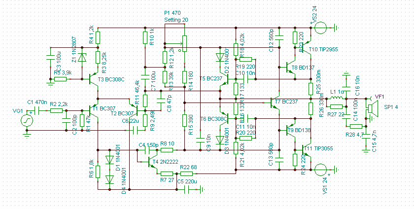

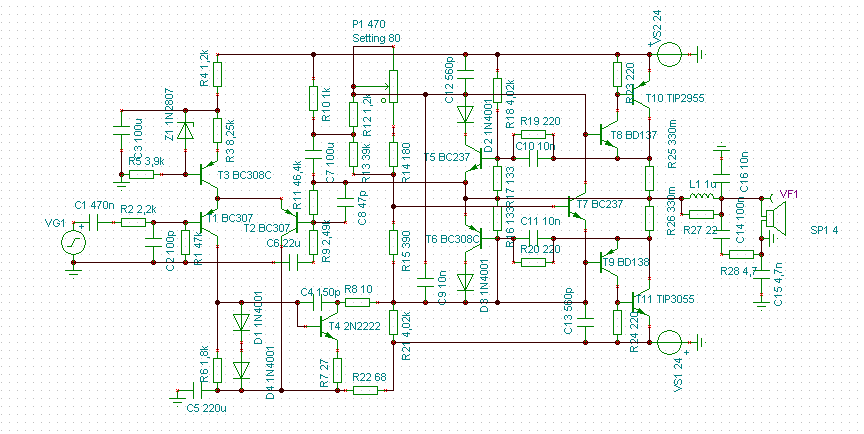

ich habe mir den Verstärkerschaltplan des SV3930 bei TINA simuliert, da
der Originalverstärker nicht mehr funktioniert.
TINA und mein Multimeter in der Realität zeigen eine Offsetspannung von
ca. 3,7 V am Ausgang an, dabei ist es egal ob ein Signal anliegt oder
nicht.
Bei TINA stimmen die Werte ab dem Colektor des 2N2222 nicht mehr. Laut
Schaltplan sollten da -0,7 V drauf sein, aber ich messe ca. 3 V. Am
Emitter weicht die Spannung auch etwas ab. Sie beträgt -23V anstatt
-22.7V, damit steigt auch die Basis-Emitter-Spannung an.
Aber woran liegt das?
Ich habe schon etwas gesucht, aber finde keinen Fehler.
Für Ratschläge oder Hinweise bin ich immer dankbar.
Gruß,
Rainer
von Pspice Fan (Gast)
Die Verbindung zwischen Basis von T6 und Kathode von D3 im 1. Bild
dürfte falsch sein. Mit dieser Verbindung ist T6 nicht funktionsfähig.
von hinz (Gast)
Ist im ursprünglichen Schaltplan auch falsch.
von Paul Baumann (Gast)
Hier ist ein Link zu dem Originalschaltplan. Dort sehe ich, daß R222 mit
seinem oberen Enda auch an der Kathode der Diode V210 hängt. Das ist
offenbar falsch. Guck mal, ob das in Natura auch so ist.
http://ifatwww.et.uni-magdeburg.de/~madaus/downanl.html
Wenn der Verstärker lange nicht benutzt wurde, dann vergammeln die
Relaiskontakte oft, die die Lautsprecher zuschalten. Als Nächstes sind
die Endstufentransistoren an der Reihe und deren Ansteuerstufen.
Von Simulationen halte ich nichts, weil bei analogen Schaltungen dort
oft Ergebnisse herauskommen, die physikalisch nicht möglich sind.
MfG Paul
von Rainer Ernst (Gast)
So, ich habe mir mal das Problem mal auf der Platine angesehn und ihr
hattet Recht.
Die Kathode habe ich von der Basis getrennt. Der 4,02k Widerstand hängt
jetzt nur noch an der Basis und nicht mehr an der Kathode (wie im oberem
Teil um T5). Allerdings hat sich nicht viel geändert. Die Offsetspannung
ist jetzt bei 1,7V.

von Michael_ (Gast)
Die Originalschaltung stimmt nicht.
Die Transis V209 und V212 sind an der Basis verbunden. Es sind aber
-0,5V und -0,6V angezeichnet.
Der Verbindungspunkt zwischen R221 und R222 und der Kathode der Diode
muß weg!
Dein R21 muß an die Basis von T6.
Das habe ich schon geändert.
Steht auch weiter oben schon.
Der neu Schaltplan ist im Anhang.

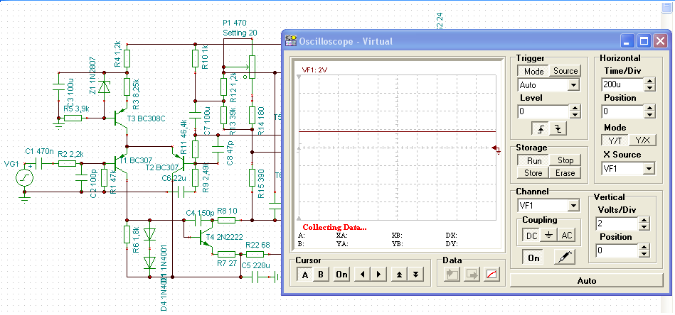

Eddy Current schrieb:
> Wo fällt der Rest ab?
Entschuldige ich habe eine 0 vergessen, beim TIP3055 sind es 20 V. War
schon spät.
Der Rest fällt an der Last ab.
> Ich denke, Du solltest die Last weg nehmen, dann wird es klarer, bzw.
> was passiert dann?
Dann steigt die Offsetspannung.
> Hat der Verstärker zumindest teilweise ein lineares
> Übertragungsverhalten? Vergleich Eingangssinus zu Ausgangssinus.
Wie kann man Signale vergleichen die nicht da sind?
Mit den Dioden kommt nur die Offsetspannung und kein Ausgangssignal.
Ohne Dioden D1 und 4 sieht es besser aus.
Ich habe mal 2 Bilder im Anhang.

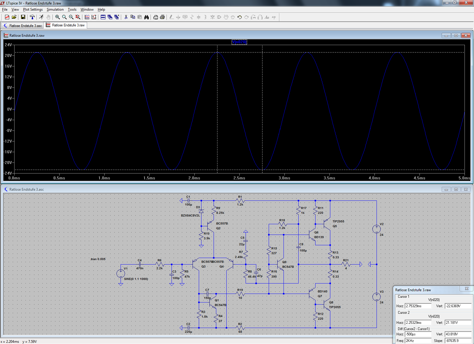

von Eddy C. (chrisi)
Ich habe die Schaltung jetzt auch simuliert und komme zu Deinem
Ergebnis. So wie es aussieht, begrenzen D4/D1 die untere Halbwelle. Bei
einer Belastung mit 8 Ohm sieht sie Ausgangsspannung symetrischer aus,
sprich, die negative Halbwelle wird weiter ausgesteuert. Wenn man D4/D1
entfernt, funktioniert das auch an 4 Ohm. (Ich habe ohne die
Schutzschaltung simuliert). Für welche Last ist diese Endstufe
konzipiert?

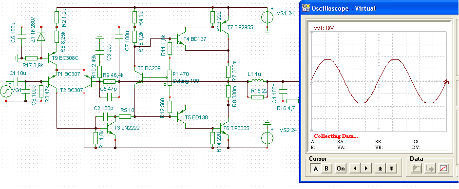

In der Bedienungsanleitung steht was von 25 W max. an 4 Ohm, was mir
ziemlich klein erscheint, da die Endstufe bei 36 W an 4 Ohm anfängt
nicht mehr linear zu verstärkt.
Bei 8 Ohm ist sie bei 50 W noch linaer.
Die Amplitude des Eingangssignal liegt dabei bei 1 V, aber ich sehe
gerade dass der Vorverstärker nur 500 mV abgeben kann, was an 4 Ohm
wirklich 25 W sind.
Ich habe alles ohne die beiden Dioden bei TINA gemessen.
von MaWin (Gast)
Die Schaltung ist fast völlig identlich mit einer
Verstärkerplatine die ich hier gerade rumliegen habe,
nur hat die keine Sziklai-Pärchen am Ausgang,
sondern 2 normale Darlington (TIP141/TIP145)
mit natürlich deutlich höherer Ansteuerspannung.
Vielleicht sollte man die Simulation noch mal mit
solchen ausprobieten. C209/309 C212/312 könnten dann
sicher entfallen.
Ich habe mal meinen aktuellen Stand angehängt. Diese Version macht
ziemlich genau 60W an 4 Ohm.
> 60W an 4 Ohm
Rms oder max.?
Ich habe die auch geändert und habe 40 W rms.
RMS. Wie gesagt, hier fehlen die beiden Dioden zum Schutz des Treibers.
Wie hast du 20 W mehr aus der Schaltung rauskitzeln können?
Ich schaffe nicht mehr als 42 W rms.
Poste doch nochmal Deinen aktuellen Schaltplan und den Ausgang Deiner
Endstufe, wenn Du einen Sinus mit Vp = 1.1V, bzw. Vrms = 0.78V
einspeist.
Rainer Ernst schrieb:
> Die Eingangsamplitude ist 930mV.
Aha. Und was man da sieht ist die schon die einsetzende Begrenzung?
Ehrlich gesagt kann ich mir den Unterschied nicht erklären. Ich hoffe,
die Beschriftung "24" an den Spannungsquellen bedeutet wirklich 24V...
> Im Original ist es eine SZX21/9,1.
Ich habe mal mit verschiedenen Werten gespielt. Auf die Begrenzung hat
das zumindest keinen sichtbaren Einfluss.
> gibt es da einen Vergleichstyp für TINA?
Ich kenne diese Programm nicht.
> Ich werde dann die selbe für die Schaltung verwenden.
Ich würde mich in einem zweiten Schritt um die Sicherheitsschaltungen
der Endstufe kümmern. So wird Dir das Teil beim ersten Kurzschluss
abrauchen.
Ja, da fängt die Endstufe an zu übersteuern. Die 24 bedeutet 24 V.
Wie hoch ist deine Ausgangsamplitude?
Bei mir sind es 18,2V.
Random ... schrieb:
> Analoge Verstärker repariert man
Ich wollte ihn nicht reparieren, sondern neu entwerfen, aber mich hat es
trotzdem interessiert, warum der kaputt ist.
Aber der Fehler im Original war R206, der hatte mehrere Megaohm. Ich
habe es nicht gleich gesehen, weil die Platine sehr verdreckt war. Das
Teil lag 18 Jahre im Keller rum und hat einen Rohrbruch abbekommen.
Das Rohr war nicht für die Frischwasserleitung gedacht. :-)
Bei mir sind es -22.6V, +21.2V
Tu' mal den Verlauf der Versorgungsspannung mit aufzeichnen. Nicht dass
da ein unsichtbarer Innenwiderstand am Gange ist.
> Nicht dass da ein unsichtbarer Innenwiderstand am Gange ist.
Wo sollte der sich verstecken?
Jeder Transistor bekommt die Basis und Collektorspnung, die er braucht.
Die Ströme passen auch.
von Axel S. (a-za-z0-9)
>> was passiert dann?

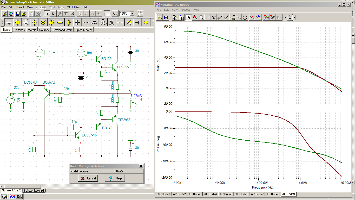

Könnte ein Dreckeffekt der Simulation sein. Die Dioden im Original
(SAL41 und SAY32) sind mit 1N4001 nicht sinnvoll modelliert. Ändert sich
was, wenn du da 1N4148 verwendest?
Dein letztes Schaltbild sieht korrekt aus. Die beiden Dioden begrenzen
die Spannung über R6 auf 2 Flußspannungen. Eine fällt an der BE-Strecke
von T4 ab, die zweite über R7. Mit 0.7V und 27R macht das knapp 26mA.
Das reicht, um am effektiven Kollektorwiderstand von 2.2K (R10+R12)  57V
abfallen zu lassen. Für die geforderten ~24V reichen also ~1V über R6
und D1/D4 sollten nicht leiten. Was mißt (simulierst) du da in Ruhe?
Idealerweise sollte die Stromquelle für den Differenzverstärker ca.
1.1mA liefern. Mit 9.1V und 8.25K wird das knapp. Welche Spannung zeigt
die Simulation über R3? Kann die Simulation die Basisströme von T1/T2
anzeigen?
Prinzipiell sieht die Schaltung korrekt aus. Die Gegenkopplung für
Gleichspannung ist maximal (wegen C6) und mit R1/R11 sehen die
Transistoren des Differenzverstärkers praktisch identische Widerstände,
so daß der Eingangs-Biasstrom kompensiert ist. Die Aussteuerbarkeit in
beide Richtungen ist auch gegeben, mit leichten Einschränkungen für die
negative Halbwelle (Bootstrap gibts nur für die positive Richtung).
Nachtrag: BC307 und 2N2222 sind nicht unbedingt geeignete Ersatztypen.
Original sind SC307D und SF828D. Stromverstärkungsgruppe D ist
\beta=112..280. Falls du die Bauelemente in der Simulation
parametrisieren kannst, stell man ein \beta von jeweils ~200 ein.
Alternativ nimm BC550/560C.
Nein.
Über D1 und D4 fallen jeweils knapp 500mV ab.
5,5 V
> anzeigen?
Leider nicht, ich kann nur die Spannung messen.
Das hilft nicht. Es steigt wieder nur die Offsetspannung auf 3 V und der
Ruhestrom um 700%.
> Nein.
Hmm.
Also die geforderten 1V über R6. So weit, so gut. Nur sollten D1/D4 hier
nur minimal leiten. Wenn deine Simulation keine Ströme anzeigen kann,
dann bau halt einfach 1mR Widerstände in die interessanten Leitungen.
Z.B. in Reihe zu D1/D4. Und direkt vor die Basen von T1/T2.
> 5,5 V
Viel zu wenig! Da sollten laut Original-Schaltplan 8.5V anliegen. Und
rein rechnerisch ca. 1.1mA durch R3 fließen. Vermutlich ist die krass
unpassende 1N2807 "schuld". Du kannst ja mal spaßeshalber R3 auf 5K
verringern. Dann stimmt der Strom wieder.
> Ruhestrom um 700%.
Da kann was nicht stimmen. Diese 3 Transistoren bestimmen die
Leerlaufverstärkung. Und je höher die ist, desto besser ist die
Gegenkopplung und desto geringer der Einfluß der Biasströme.
Der zu geringe Strom in die Emitter des Differenzverstärkers ist
definitiv der Grund für die schlechte Aussteuerbarkeit der negativen
Halbwelle. Außerdem bewirkt der zu geringe Strom eine Asymmetrie der
Stromaufteilung im Differenzverstärker im Ruhe-Arbeitspunkt. Die
unterschiedlichen Basisströme führen dann zu einem Offset-Fehler. Der
sollte zwar keine 3V betragen, aber wer weiß was die Simulation noch für
Mist macht.
XL
Durch D1 und D4 fließen 80µA.
Durch die Basis von T1 2,5µA.
Bei T2 sind es 5,3pA.
Mit den Transistoren BC550/560 ansonsten wie oben im 9. post.
Warum spaßeshalber? Jetz Übersteuert die positive Halbwelle leicht aber
es sieht mehr nach Sinus aus als alle anderen Graphen mit D1/D4.
Denn jetz fließen da 1,1mA, aber natürlich bei 5,5 V.
> Halbwelle.
Dann dürfte aber auch die von mir neu entworfene Schaltung nicht
funktionieren. Siehe letzten Anhang von mir.

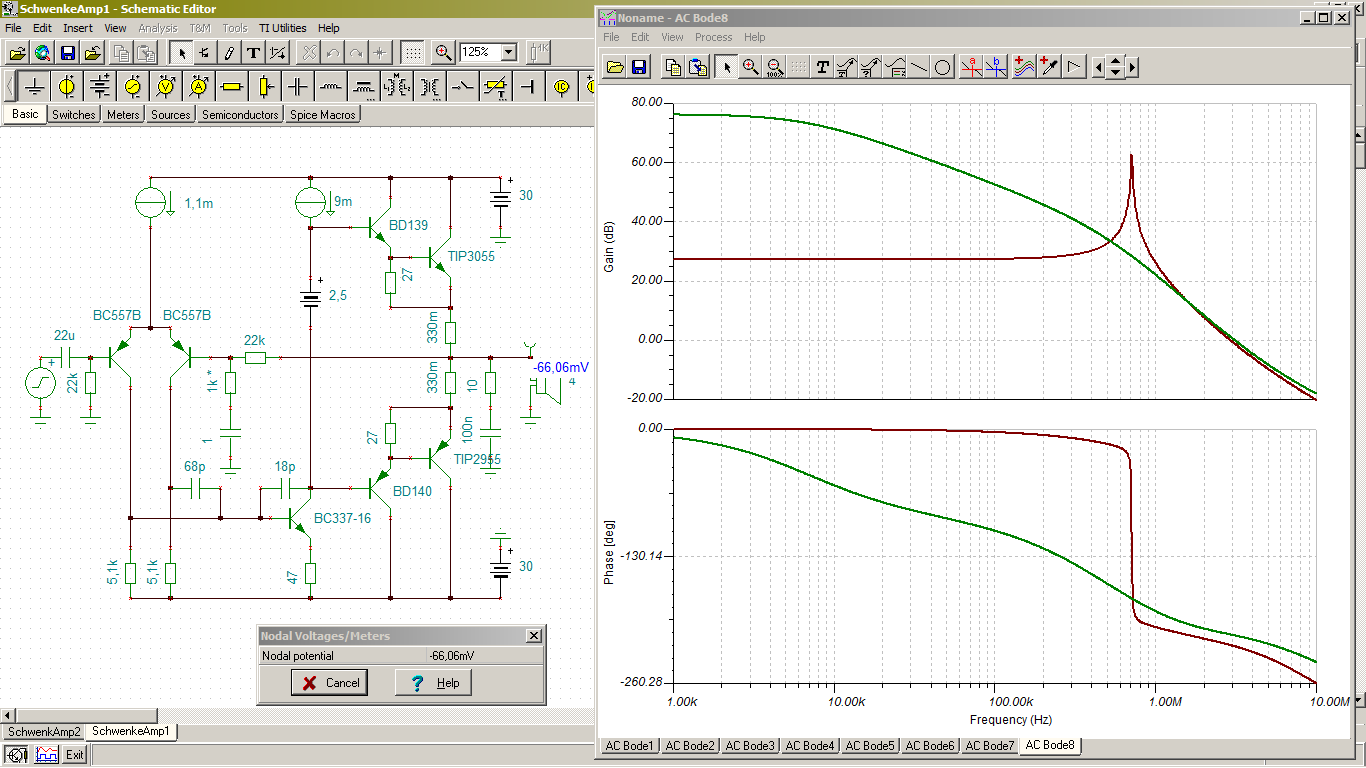

Das ist immer noch ne Menge mehr als ich mir wünschen würde. Aber
zumindest in Ruhe-Arbeitspunkt kein Problem.
Aha. Also ist der Differenzverstärker am Anschlag. die 2.5µA mehr auf
einer Seite sind alleine schon gut für 117mV Offset am Ausgang. Aber
wenn der Differenzverstärker am Anschlag hängt, kann er den Offset
natürlich nicht ausregeln.
Die Spannung ist Wumpe. Das Gemüse rund um T3 ist ja eine Stromquelle
und entscheidend ist allein der eingestellte Strom.
Wie sehen denn Ausgangs-Offset, Strom durch D1/D4 und Basisstrom T1/T2
mit dieser Änderung aus? Stell auch einen Ausgangsruhestrom von ca.
100mA ein.
Du kannst versuchsweise R3 noch kleiner machen (noch mehr Strom). Das
Ziel ist es, daß T1 und T2 im Ruhearbeitspunkt identische Basisströme
haben.
>> Halbwelle.
Du meinst die Schaltung von
>>> Datum: 09.07.2012 13:46
Kriegst du da einen vernünftigen Ruhestrom eingestellt? R11 erscheint
mir zu groß dafür. Ich würde eher 1K verwenden.
Nochmal gesammelt die Änderungen, die du in der Simulation machen
sollst:
- Transistoren BC550/560C (T1-T4)
- Dioden 1N4148 (D1-D4)
- entweder besser passende Z-Diode oder R3 auf Ziel 1.1mA bringen
- Ruhestrom auf 100mA einstellen
Damit muß der Ausgangs-Offset nahe Null zu bringen sein (so +/- 50mV
würde ich als akzeptabel ansehen). Asymmetrische Begrenzung bei
Vollaussteuerung ist hingegen normal.
XL
Ja und ja, R11 und R12 habe ich schon auf 1k und 332 Ohm geändert.
Alles erledigt. Der Offset geistert zwischen 2,3 und 0,5 mV (R3 wie
unten verändert) rum.
> Das
> haben.
Das bekomme ich nur hin wenn R3 3,55k groß ist. Dann liegt der
Basisstrom bei beiden bei ca. 2,85 µA.
Der Strom für den Differenzverstärker ist dann 1,5mA.
Das Ausgangssignal sieht relativ sauber, kurz vor der Begrenzung, aus.
>> Das
>> haben.
OK. Ich nehme an, die 0.5mV Offset gehören zu R3=3.55K / I_T3=1.5mA ?
Und welche Offsetspannungen siehst du für 1.4/1.3/1.2/1.1mA ?
Oder sollen das 2.3mV sein bei 1.1mA? Dann brauchst du nicht weiter zu
experimentieren. 2.3mV sind ein Spitzenwert.
XL

Endstufe ansehen, die ich hier:
Beitrag "Re: Mosfet Verstärker"
gepostet und erklärt habe. Am Ausgang kannst du die Darlington-Päärchen
auch durch Sziklai-Paare ersetzen wie in der bisherigen Schaltung. Und
wenn du darauf bestehst, kannst du auch die Stromregelung übernehmen.
Die Offset-Korrektur kannst du erstmal auch weglassen, wenn du sehen
willst wie sich die Schaltung ohne sie schlägt.
XL

von ArnoR (Gast)
> Vielleicht möchtest du dir ja auch mal meine Endstufe ansehen, die ich hier:
Ja, ein gutes Beispiel um zu lernen, wie man es nicht machen sollte.
Im Diff bekommt jeder Transistor einen Strom von 0,55mA in den Emitter
eingespeist. Am Kollektorwiderstand müsste sich daher eine Spannung von
0,55mA*5,1K=2,8V einstellen. Der Treiber mit dem SF828d ist mit seiner
Stromquelle (SF818d) und dem Emitterwiderstand (47R) aber so
dimensioniert, dass der Spannungsabfall nur etwa 1,15V betragen kann.
Daraus resultiert eine deutliche Schieflage (Stromunsymmetrie) des Diff
mit der Folge einer erheblichen Offsetspannung und sehr unsymmetrischer
Aussteuerbarkeit.
Außerdem sind in den Frequenzgang der Schaltung 3 Pole eingebaut
(68P/2*5k1,Millerkondensator 18p, Boucherot-Glied), die die dynamische
Stabilität ganz drastisch verschlechtern und die erwähnte Schwingneigung
überhaupt erst erzeugen.
Das man eine Darlington-Schaltung aus dynamischen Gründen eben nicht
ohne weiteres gegen ein Sziklai-Paar austauschen kann haben wir hier
schon mal besprochen:
Beitrag "Re: Für Endstufe TIP3055 oder MJL3281a?"
Guter Punkt. Aber
Nein. Kriegt man problemlos wegkompensiert. Aber in der Tat sollte man
die beiden 5.1K auf 2.2K ändern.
> und sehr unsymmetrischer Aussteuerbarkeit.
Nein. Der Differenzverstärker begrenzt die Aussteuerbarkeit nicht. Wenn
man mal sehr großzügig einen Hub von +/-10mA am Kollektor des SF828
annimmt (also Ic zwischen 0 und 20mA) dann ergibt das einen Hub von
+/-0.5V an der Basis des SF828. Also 0.65V bis 1.65V. Das kann der
Differenzverstärker problemlos liefern.
Ähem. Welche Schwingneigung?
Also wenn ich mir das (unbeschriftete) Diagramm ansehe und mal annehme,
die  grüne Linie wäre für das Darlington-Paar und die rote für das
Sziklai-Paar (so wie die Buchsen rot bzw. grün sind), dann sind im
interessanten Frequenzbereich bis (großzügig) 100kHz nicht nur beide
total unkritisch, nein: das Sziklai-Paar ist sogar besser. Sowohl
Dämpfungs- als auch Phasenverlauf sind flacher.
Irgendwie stützt die Simulation deine These gerade überhaupt nicht.
XL

von ArnoR (Gast)
Blödsinn!
Der Strom in die Emitter ist 1,1mA, im linken Transistor kann nicht mehr
als 1,15V/5,1K=225µA fließen. Im rechten Transistor fließen demnach
875µA. Da kann man gar nichts wegkompensieren. Die zusätzlich angelegte
Offsetspannung korrigiert nicht die Ströme im Diff! Du hast keine Ahnung
von den Dingen.
> Aber in der Tat sollte man die beiden 5.1K auf 2.2K ändern.
Das ist der einzige Weg die Ströme in beiden Transistoren gleich zu
machen. Wobei der rechte Widerstand überflüssig ist und nur Schaden
macht.
> Nein. ....
Ah ja. In einem Transistor des Diff fließen 225µA und im anderen 875µA
und das ist keine unsymmetrische Aussteuerbarkeit? Wie verträgt sich das
denn damit:?
> ich wollte ja ein Maximum an Tonqualität.
Na dann schau dir mal den Anhang an. Ich hab mir mal erlaubt, deine
katastrophale Schaltung etwas zu korrigieren. Dann ist das Verhalten
schon richtig gut und zudem der Aufwand geringer. Ein Offsetabgleich ist
auch nicht mehr nötig, weil der Diff nun symmetrisch betrieben wird.
> Sowohl Dämpfungs- als auch Phasenverlauf sind flacher.
Genau das Gegenteil ist der Fall. Die grüne Kurve braucht etwa 1
Frequenzdekade mehr, um auf dieselbe Phasenverschiebung wie die rote zu
kommen.
Wie deine Schaltung und andere Beträge von dir zeigen, hast du nicht die
geringste Ahnung von der Frequenzgangkorrektur und feinen Internas von
Verstärkern. Außer oberflächlichem Gewäsch ist da nicht viel.
Anstatt die Fehler deiner Schaltung mal zur Kenntnis zu nehmen,
versuchst du nur diese schönzureden und dich hinter falschen
Behauptungen zu verstecken.
> Blödsinn!
Tja, wie praktisch, daß du den relevanten Teil oben weggeschnippelt
hast. Ich habe nämlich nirgendwo behauptet, daß man die Stromverteilung
kompensieren kann, sondern bezog mich auf die Offsetspannung.
> von den Dingen.
Wer so armselig ist, mit einem Strohmann-Argument zu diskutieren...
>> Nein. ....
Das ist vollkommen Wumpe. Der Rest des Verstärkers ist lange in der
Begrenzung, bevor die Aussteuerbarkeit des Differenzverstärkers ein
Problem wird.
In der Realität wird man immer einen Offsetabgleich wollen. Schon weil
reale Bauelemente Toleranzen haben. Und was die Schwingneigung angeht:
der reale Aufbau schwingt nicht. Das interessiert mich deutlich mehr als
jede Simulation.
BTW, könntest du endlich mal deine Diagramme beschriften? Ich mag nur
ungern raten, was die Plots zeigen.
> kommen.
Du meinst jenseits 3MHz? Welche Relevanz soll das haben? Die
Spannungsverstärkung findet weiter vorn statt und sollte bei 3MHz nun
wirklich weit genug runterkompensiert sein.
> Verstärkern.
Du bist niedlich.
XL

Ich habe gerade nur eine  12 V/ 20W Halogenlampe an den Ausgang
gehangen. Sie leuchtete mit 9 V DC.
@Rainer:
Wenn das keine Gleichspannung auf dem Verstärkerausgang war, dann würde
ich auch auf Schwingen tippen. Allerdings ist es sehr merkwürdig, daß es
dabei den TT gegrillt haben soll, denn der ist ja durch die
Frequenzweiche eigentlich gut geschützt. Typischerweise fetzt es bei
wildem Schwingen die Hochtöner.
Miß die Chassis auf jeden Fall mal durch. Wenn du Glück hast, hat es
vielleicht nur die Weiche zerlegt.
Es muss doch eine sein.
Aber der TT ist Trotzdem tot und stinkt ziemlich.
Die Weiche ist ok.
von ArnoR (Gast)
Ja, raten muss man dann, wenn man nicht begreift, was man sieht. Die
Diagramme zeigen oben die Leerlaufverstärkung des Verstärkers (grün) und
die eingestellte Verstärkung (rot) und unten die zugehörigen
Phasengänge. Aber ist doch eh egal, denn du stehst ja über den Dingen
und brauchst sowas ja nicht:
> jede Simulation.
Genau, einfach ignorieren wovon man keine Ahnung hat. Ist ja für dich
auch i.O.. Aber bitte erzähle anderen Leuten, die noch was lernen
wollen, nicht so einen Müll.
Michael_ schrieb:
> Aber was ich nicht verstehe, eigentlich hätte doch die Sicherung 1,25A
> kommen müssen.
> Oder ist da was größeres drin?
Die war vorher schon durchgebrannt. Ich habe zuerst ohne Last den Strom
der ganzen Endstufe gemessen. Der war mit 150 mA noch ok.
Sag mal -was ist denn hier nur los? Willst Du den Fehler suchen oder die
2. Lautsprecherbox auch noch hochjagen?
Miß doch mal die Spannung am Lautsprecherausgang ohne Last und ohne
Ansteuerung gegen Masse. Dadurch siehst Du an der Polarität der
Spannung,
ob es den oberen oder den unteren Zweig erwischt hat. Beide können es
nicht
sein, weil dann ein hoher Querstrom über die Endstufentransistoren
geflossen
und die Sicherung gekommen wäre. Löte den raus und seinen
Treibertransistor
gleich mit.
Oder:
Wenn Du einen Sinusgenerator hast, dann mach den vorn dran und such mit
einem Oszillographen, wie weit das Signal kommt. In der Not nimm einen
kleinen Netztrafo, der von mir aus 6 Volt abgibt, löte an die Sekundär-
seite einen 10KOhm Einstellregler und gib das 50Hz Signal von dort
drauf.
Das ist immer noch besser
als ein Kolbenfresser!
MfG Paul
Ich häng da auf keinen Fall die 2. Box ran.
Der KT818W ist kaputt. Er steuert mit einer Basis-Emitterspannung von
-5mV voll durch. Am Ausgang liegt die positive Spannung des Netzteils
an.
Ich versuche es mal mit dem anderem.
