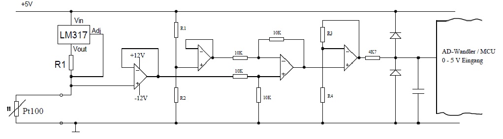

Ich muss in der Schule ein Schaltung zur Temperaturmessung mit einem
PT100 Sensor aufbauen die die Temperatur an z.B. einem kleinen
Elektromotor misst, die Daten dann an einen Prozessor weiterschickt und
dort dann verarbeitet wird. Der E-Motor soll per Pulsbreitenmodulation
gesteuert werden. Soviel zur Aufgabenstellung.
Da sowohl meine Gruppenmitglieder als auch ich nicht gerade in
Elektronik erleuchtet sind wollte ich mich an euch wenden und wäre für
jede Hilfe sehr dankbar!
Ich hab die angehängte Schaltung irgendwo gefunden und wir haben uns
gedacht dass se passen sollte. Nun stehen wieder aber vor einigen
"Rätseln", z.B. wie groß die unbeschrifteten Widerstände sein müssen.
Dies wäre Bitte NR.1: Helft mir bitte die Widerstände zu berechnen.
Ein ehemaliger Schüler hat uns für die Pulsbreitenmodulation noch eine
Art Ausgleichschaltung empfohlen, für eventuelle Störungen oder so. Dort
war ein N-Kanal MOSFET enthalten.
Nun stehen wir vor der Bestellung und sind etwas ratlos wie groß eben
die Widerstände sein müssen, was für einen MOSFET wir nehmen müssen da
Conrad einen da mit Möglichkeiten überschüttet, und bei den OPV´s wissen
wir auch nicht so recht.
Wäre euch für jede Hilfe dankbar!
MfG Georg
Dein Gedächtnis ist ofenbar sher kurz, das war Bei Pollin:
http://www.pollin.de/shop/dt/NTU4OTgxOTk-/Bausaetze_Module/Bausaetze/Bausatz_PT1000_Messwandler.html
Nicht diese unsägliche Schaltung.
Deren Ergebnis hängt mehr von der Temperatur bzw. Versorgungsspannung
der Schltung, als von der Temperatur des Pt1000 ab.
Grober Murks.
Warum man zielgerichtet immer den gröbsten Schrott im Internet findet,
statt ordentlicher Schaltungen.
Ein Link weiter wäre was ordentliches gewesen:
http://www.umnicom.de/Elektronik/Schaltungssammlung/Temperatur/Pt1000/Pt1000.html

Neben den schon geschilderten Problemen ist der erste Fehler
schon ganz links: Ein LM317 ist hier nicht als Konstantstromquelle
geeignet. Ganz allgemein gilt: Man kann mit PT100 unheimlich präzise
Thermometer bauen, hat dafür aber einen erhöhten Aufwand. Dieser
erhöhte Aufwand lohnt sich nur, wenn man die hohe Präzision auch
wirklich nutzen will. Bei gewünschter Präzision von >=1° sind
andere Temperaturfühler wesentlich besser geeignet. Der einfachste
Fühler ist übrigens eine gewöhnliche Universaldiode. Die passende
Schaltung dafür findet man im Datenblatt des 7106.

In der letzten Antwort ist eine Schaltung dabei die mich jedoch etwas
verwirrt^^ (Tut mir Leid wenn ich mich etwas doof anstelle )
Habe mir den Link aus der ersten Antwort angeschaut
(http://www.umnicom.de/Elektronik/Schaltungssammlung/Temperatur/Pt1000/Pt1000.html)
und die Schaltung ganz unten. Dort wird ein PT1000 verwendet. Könnte ich
diese Schaltung auch für den PT100 verwenden und was müsste ich
verändern?

@Helmut & Mawin: Was mich bei dem "neuen" Schaltbild verwirrt hat ist
der R5, R51 und der R4, da ich die nirgends in der Rechnung finden kann.
Die Berechnung der "restlichen" Widerstände (R1, R2 und R3) kriegen wir
wohlmöglich hin. Hoffe ich zumindest =/
Muss ich bei den OPV´s irgendetwas beachten? Wir sollen nach Möglichkeit
bei Conrad bestellen und ich weiß nicht welche ich nehmen soll.

Auflösung kann man ja ganz leicht umrechen:
Tmax-Tmin      (60-20)K
--------- = ------------- = 400 Schritte
 delta T     0,1K/Schritt
Sind 8,6 bit -> nächst höhere ist 10bit.
Nur was nützt eine hohe Auflösung wenn es an der Genauigkeit scheitert?
Wenn ich mich recht erinnere liegt der Koeffizent bei 3,85*10-3/K.
Du hast einen Widerstand der zwischen
107,7Ohm 20°C
123,1Ohm 60°C liegt.
Die Schaltung die zuerst gepostet hast besteht aus einem LM317 der wohl
eine Stromquelle darstellen soll(Bauteil Verschaltung kenne ich nicht
aus dem Kopf, benutze mal das Datenblatt) Wie hoch ist der Drop über Vin
und Vout? Wie viel Spannung fällt über R1 und wie viel über den PT100
maximal ab? Das muss unter 5V bleiben.
Dann einen Impedanzwandler um den PT100 nicht zu belasten.
Der 2. OP stellt ebenfalls einen Impedanzwandler dar, hier sollten R1
und R2 so gewählt werden das dort die Spannung gleich dem PT100 bei
Zimmertemperatur ist. Der 3. OP ist als Differenzverstärker verschaltet,
V=1. Naja und der letzte OP ist ein nichtinvertierender Verstärker, hier
müssen die Widerstände so gewählt werden das bei Tmax 5V herauskommen.
Der 4k7 und der C bilden einen Tiefpass, nimm irgendwas 100nF hast du
vielleicht noch rumfliegen, oder gibt es Dynamik-Wünsche?. Die Dioden
sollten dir die Eingänge des Mikrocontrollers retten.
Jetzt sollte es mit einer Formelsammlung klappen das Dingen genau so
einzustellen, wie du es möchtest. Eine Auflösung von 0,1K sollte somit
möglich sein.
Aber keine 0,1K Genauigkeit. Da ist der obrige lineare Ansatz schon zu
grob.
http://www.ces.karlsruhe.de/culm/culm/culm2/th_messtechnik/sensoren/pt100.pdf
Schon gar nicht, wenn die Schaltung so saublöd konstruert ist, daß die
5V eines 7805 als Differenzbildungswert verwendet wird, die sinkt um
typisch 0.8mV/GradC (Maximalwert nicht angegeben) und trägt damit nach
Spannungsteiler 5:1 um die Hälfte dessen sich die Spannung eines Pt1000
bei 1mA verändert, falls der überhaupt 1mA bekommt, der LM317 schwankt
seinerseits um 0.3mV UND steuert noch 50uA aus dem ADJ-Anschluss bei,
also 5% die um 5uA schwanken, also 0.5%, also über 1 GradC.
Die Schaltung ist einfach Scheisse.
Ich habe die die von dir favorisierte Schaltung mit den vier OPs vor
etwa einem Jahr auf einem Steckbrett aufgebaut. Ich wollte damit den
Meßwerteingang eines PID-Reglers versorgen. Meine Erfahrung: Als
schulischer Versuchsaufbau zur Vertiefung des praktischen Verständnisses
im Umgang mit Operationsverstärkern ist die Schaltung durchaus ok.
Meßtechnisch ist sie allerdings eine Katastrophe (somit auch als
Negativbeispiel für schlechtes Schaltungsdesign edukativ nutzbar ;-) .
Mehr wie drei Grad Genauigkeit waren nicht drin.
Was war los:
Der als Konstantstromquelle geschaltete Spannungsregler hatte elende
Drift, mein Meßstrom lief häufig zwischen 0,9 u. 1,2mA hin und her.
Nächstes Prob: Ich hatte eine sehr kleine PT-100 Perle, vielleicht 2x2mm
die schon durch den rel. hohen Strom unter Eigenerwärmung litt.
Der LM324 ist als OP für so geringe Meßspannungen ungeignet
(wahrscheinlich neben dem LM741 der schlechteste OP aller Zeiten bzw.
einfach nicht mehr zeitgemäß), die hohe Offsetspannung im Vergleich zum
Meßsignal verdirbt dir den Tag. Ich habe ihn schließlich gegen einen
TLC274 ausgetauscht, damit war wenigstens an dieser Front Ruhe. Es war
noch mehr madig, die Spannung meines aufgebauten Subtrahierers reagierte
auf Rauschen und lief ebenfalls weg (könnte aber auch am
Steckbrettaufbau gelegen haben); ich hab dann irgendwann abgebrochen und
ein anderes Konzept gewählt.
Mein Tip:
Baut das Dingens auf (mehr wie 5 EUR Bauteileaufwand werden's ja eh'
nicht sein) und hängt ihn an den 10bit breiten AD-Eingang eures C167 der
auf 0..102.3°C auflösen kann. Zeigt das Resultat eurem Lehrer - und der
Fall hat sich. Zum Abschalten des Motors gegen Übertemperatur bei 125°C
+- 5% ist die Schaltung ja auch brauchbar. Wenn ihr mit der Schaltung
ein bisschen spielen wollt, dann laßt euch aber die Option offen auf der
Platine die 10k-Widerstände gegen 4,7k+10k-Trimmer ersetzen zu können um
eventuelle Spannungsdifferenzen ausgleichen zu können.

von Klaus R. (klara)
Hallo Georg,
ich hätte da noch etwas. Eine Schaltung für einen PT100 oder PT1000 mit
einem OP. Drei Widerstände haben "krumme Werte" und müssen mit zwei,
drei Widerständen nachgebildet werden. Als OP könnte man auch einen
TL071 nehmen.
http://www.ti.com/lit/an/slyt437/slyt437.pdf
Analog Applications Journal, Fourth Quarter, 2011
Artikel
Analog linearization of resistance temperature detectors, ab Seite 21.
Dazu gibt es noch eine Excel-Datei mit der man die drei Widerstände
berechnen kann. Der Verweis auf die Quelle ist auf Seite 23.
http://www.ti.com/general/docs/lit/getliterature.tsp?baseLiteratureNumber=SLYT442&fileType=zip
Gruss Klaus.

Hallo die Schaltung (http://www.ti.com/lit/an/slyt437/slyt437.pdf) ist
sehr hilfreich! Vielen Dank! Wir haben nur noch eine Frage: Wenn wir den
TL071 wählen, bleibt der R8 in der Schaltung dann gleich oder muss
dieser dem OPV angepasst werden?
lg
von Helmut L. (helmi1)
Simon Grasser schrieb:
> Wenn wir den
> TL071 wählen,
Dir ist klar das der TL071 mit 5V einfacher Versorgung in der Schaltung
nicht funktioniert?
von Simon G. (simon_01)
Hallo nein dass war uns leider nicht klar...
was gäbe es denn dann für alternativen (OPV)? also diesen INA826 können
wir bei Conrad leider nicht finden...
ich denke es kann auch ein TLC271 sein. Es muss ja nicht immer ein
OPA333 sein.
INA-Typen halte ich für übertrieben.
Gruss Klaus.
OPA2340 , TS912 ,TS912
Vielen Dank für die Hilfe! Wir haben unsere Schaltung nun
dementsprechend angepasst :) ...
