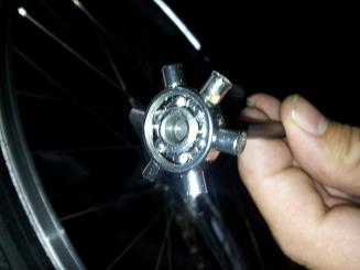

Ich habe mal einen Prototyp zum Testen der Hypothese gebaut. Er besteht
aus einem Ring mit Magneten darauf. Mal sehen ob die Felge ihn
mitschleift. Was ist die optimale Anordnung von Magneten? Sollten sie
alle in eine Richtung (Nord(Süd zur Felge) polarisiert sein, oder
abwechselnd?

Ich habe es mit einem Plastikring mit 6 antiparallelen Magneten
versucht. Dreht sich wie bekloppt, hängt aber reibungsmäßig extrem am
Abstand bei 2 mm Abstand hat man eine Super-Kopplung, bei 5 mm nur noch
gerade so. Komischerweise haftet das Ding an der Alu-Felge. Vermutlich
zieht es die Stahlarmierung des Rades an.
Nach den Tests glaube ich, dass der Wirkungsgrad von dem Ding vielleicht
30% sein könnte, bei optimaler Auslegung. Im Prinzip funktioniert es
aber auf diese Weise. Case closed.

j. c. schrieb:
> Komischerweise haftet das Ding an der Alu-Felge. Vermutlich zieht es
Du meinst vermutlich den Stahldraht im Reifenwulst, der liegt nämlich
unmittelbar hinter der Felgenflanke.
Hey super. 5mm sollten doch als Abstand locker verkraftbar sein ohne das
das Rad schlaegt.

einem solchen gelochten Magneten und eben jener Magnetfeldausrichtung.
Leider bleibt der Magnet da immer stehen wenn die Pole parallel zu Felge
liegen. Habe den Magneten aber auch nur auf einen Stab gesteckt.
bye uwe

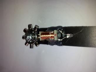

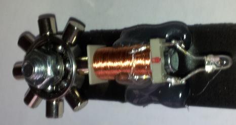

von j. c. (jesuschristus)
Magnete bekommst Du bei Ebay für'n Appel & nen Ei.
Das Problem was ich zur Zeit ein wenig habe, ist die Auskopplung der
elektrischen Leistung. Im Dremel eingespannt und mit 3 330 uH Spulen
kommt gerade mal genug Leistung für eine dunkle rote LED raus, also
vielleicht 10 mW.
Welche Spulenform und Anordnung wäre bei so einem Ring mit 6
abwechselnden Magneten denn ideal? 6 flache Luftspulen? Mit Ferritkern?
Ich glaube Eisen und Ferrit sind nicht gut. Durch die entstehende
Anziehungskraft muss man dann immer einen recht großen Andrehwiderstand
überschreiten. Luftspulen sind besser. Nur wie sollten die aussehen?
Spulenachse parallel zu den Feldlinien im Magneten, oder?
Machmal denke ich, ein Seitenläufer mit nem Magnetring oben drauf würde
ebenso funktionieren...

Hab gerade einen einfachen Versuch mit einem Kugellager und 6 Magneten
gemacht.
Wenn ich ganz dicht an die Felge gehe, dann dreht sich das Kugellager.
Ich denke man benötigt sehr starke Permanentmagnete und muß den Abstand
zur Felge sehr klein halten.

und bei dem Aufbau von Julian Baugatz:
sowas funktioniert aber nur, wenn die Felge nicht ganz gerade ist, oder?
Angenommen die Felge wäre absolut plan, dann wäre es einfach eine
parallele "Scheibe" zu den Magneten und hätte keinen Einfluss?
von Julian B. (julinho)
Will nicht ausschließen, daß meine Felge ne 8 hatte aber es sollte auch
mit einer super zentrierten Felge gehen.
von A. B. (funky)
hmmm...hälst du das so vor die felge, nur näher dran?
sprich: steht der stab senkrecht zu den speichen, oder zeigt der stab
dann weg von der felgenflanke?
wenn ich eine scheibe habe, und die drehe, und die scheibe absolut plan
ist, dann ist die magnetische kraft doch in jedem punkt gleich? damit
sich das kugellager dreht, muss es doch quasi "dellen" in der felge
geben, damit die magnete "mitgezogen" werden und sich eine drehbewegung
ergibt?

von Anonymos (Gast)
A. B. schrieb im Beitrag
> ich hoffe, es ist einigermassen verständlich wie ich das meine
Die Achse hat nach oben gezeigt, also radial zu Radachse.
Guck dir mal die Videos auf der Seite an, da lassen die immer so einen
runden Magneten an einem Aluprofil runterlaufen, das ist genau das
gleiche Prinzip.

von A. B. (funky)
> gleiche Prinzip.
Das Video hatte ich gesehen. Mir war aber nicht ganz klar, was damit
gezeigt werden sollte? Das Alu magnetisch ist? Wohl kaum :P
Aber ich habe mir weiter oben nochmal die ASCII Grafiken in den anderen
Beiträgen angeschaut. So in der Form war mein Aufbau auch gedacht.
Nur bin ich weiterhin der Meinung, dass das ganze nur deswegen
funktioniert, da eine Felge nie ganz plan ist. Wäre die Felge ganz plan,
macht es doch keinen Unterschied, ob sich das Rad dreht oder nicht.
von Anonymos (Gast)
Doch ist sie plan,sonst wuerde die Wirbelstrombremse bei der Bahn ja
auch nicht funktionieren, und ein Schiene     ist glat wie ein babypopo.

von A. B. (funky)
Ok, ich habe mir das Prinzip der Wirbelstrombremse noch mal angeschaut
und ich sehe meinen Denkfehler
Bei dem Experiment wird der Magnet bewegt und durch das Alu gebremst,
würde das Alu bewegt werden, würde der Magnet "mitgenommen" werden.
Machst Du nun viele Magnete auf ein Rädchen und biegtst das Profil zu
einer Felge dann hast genau den oben beschriebenen Aufbau.

Anbei meine neuer Aufbau mit Spule. Die LED leuchte, könnte natürlich
heller Leuchten, wenn man auch die zweite Halbwelle nutzen könnte.
In der Spule steckt ein Kern, wenn dieser sehr nahe an den Magneten ist,
läuft das Rad nicht an, da es durch die Magneten festgehalten wird.
Wenn der Kern sehr weit herausgezogen wird, leuchtet die Led nur
schwach.
Für ein Serienprodukt bräuchte man eine nahezu eisenlose Spule, die
wenig Abstand zu den Magneten hat, am besten mehrere kreisförmig
versetzt. Die Magnete müssen extrem kräftig sein.
Ich wette um einen Kasten Bier, dass  Magniclight genauso funktioniert.
von A. B. (funky)
kannst du das foto noch bischen grösser machen?
Bild ist leider unscharf.(Galaxy S2)
Du wirst nicht viele finden die dagegen wetten. Das stichhaltigste
Gegenargument ist ja, meiner Meinung nach, nur, das die was neues
erfunden haben. Ich finde deinen Aufbau aber ziemlich Plausiebel.

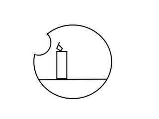

von Jürgen (Gast)
Das Innenleben könnte in etwa so aussehen.
Keine Magnete, keine Spulen.
Wettest Du da auch einen Kasten Bier drauf? :-)

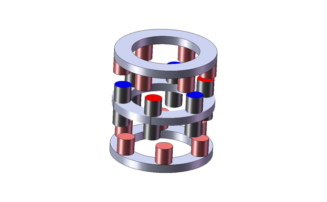

Anbei Bild eines etwas vereinfachten Magnic-Lights.
Unten befindet sich ein Spulen-Ring, der die LEDs versorgt, in der Mitte
ein drehbarer Magnetring, und oben ebenfalls ein Spulen-Ring, der die
Felge ersetzt.
Beim folgenden Gedankenexperiment sind die oberen Spulen
kurzgeschlossen, die untern Spulen sind offen.
Bewegt man nun den oberen Ring, so wir der Magnet Ring fast ohne Schlupf
folgen.
Nun wird nach und nach die unteren Spulen belastet, was dazu führt, das
der Schlupf zum oberen Ring immer größer wird.
