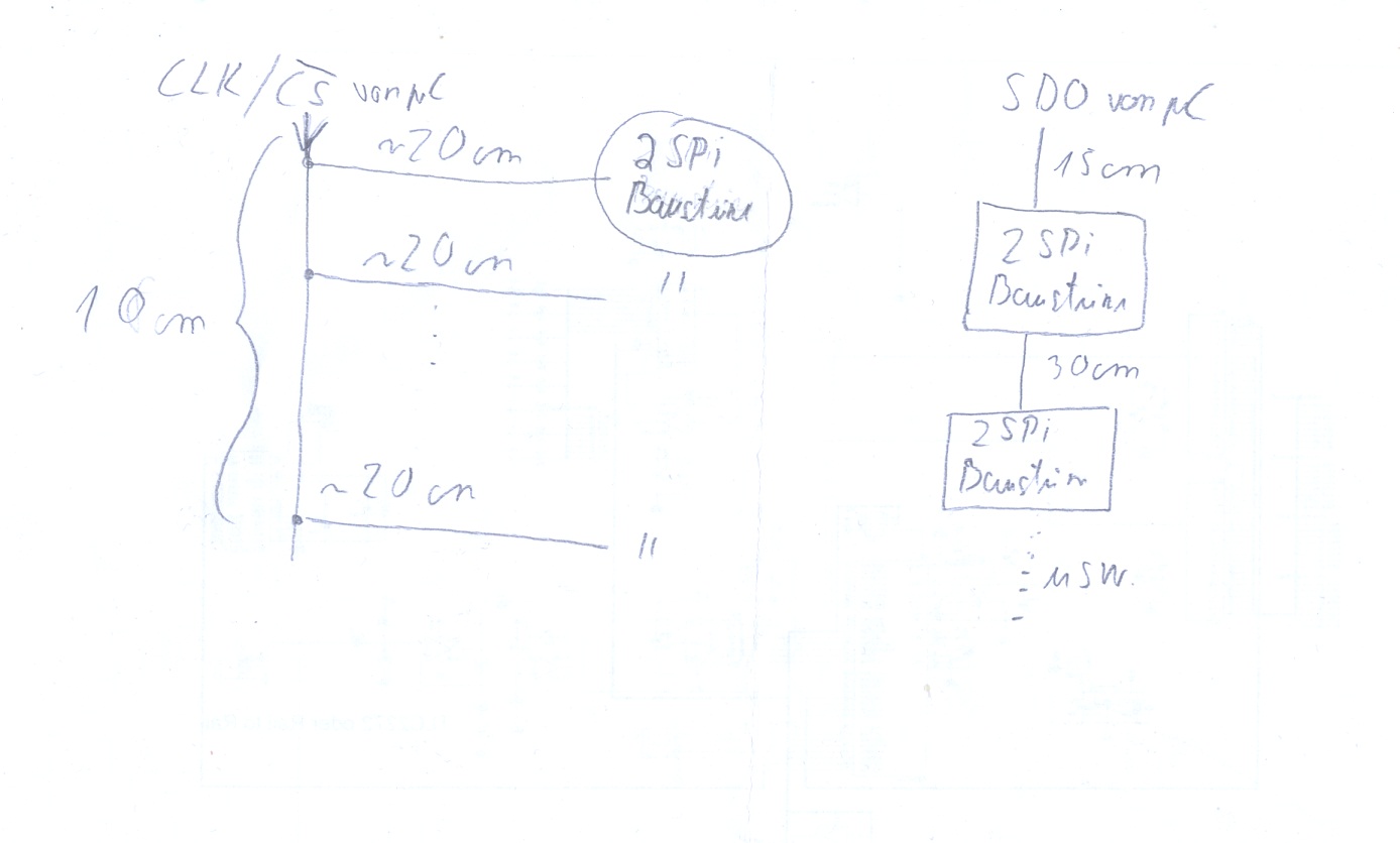

von Nils (Gast)
Ich habe mal eine Zeichnung angewhängt, wie lange die Spi Leitungen sind
und wie sie so in etwa verlaufen werden.
Die Meinungen gehen hier ja auseiannder.

von Falk B. (falk)
@  Nils (Gast)
Ui, und auch noch Stichleitungen. Na denn mal Prost.
Wie kommst du dann auf die Idee, du könntest sternförmig den Takt mit
10x15cm verteilen, wenn die Empfänger so weit auseinander liegen? Das
braucht einen N-dimensionalen Raum |N>10 ;-)
Es gibt Meinungen und es gibt qualifizierte Meinungen.
Bei 30x10cm=3m SPI-Buslänge sollte man sich schon warm anziehen. Mit
VORSICHT und Bedacht kriegt man das mit CMOS hin, aber dann bitte mit
linearer Busführung OHNE Stichleitungen und einem kräftigen Treiber für
SCK, das MUSS am Ende terminiert werden. UNd verdriller Leitung + Masse
für SCK. Sonst findest du dich ganz fix in der Liga der gescheiterten
LD-Ansteuerer wieder, die mit 20cm Flachbandkabel schon baden gehen,
weil das Taktsignal E klingelt wie Sau.

100%. Vielleicht wäre ein oder meherere Treiber doch empfehlenswert. Ich
war von einem linear angeordneten Konstrukt ausgegangen. Ich ziehe die
Buachgefühlaussage zurück :)

Wenn das Bild von Nils stimmt (alle 10 Abzweige(a' 20cm) innerhalb eines
10cm Stücks), dann ist die sternförmige Clockverteilung bei
CMOS-Eingängen das Beste. Lieber alle mit etwas niedergeknüppelter
Anstiegszeit durch die vielen parallelen Leitungen als eine Treppe im
Bereich der Schaltschwelle bei den vorderen Empfängern im Falle der
Serienschaltung.
Wenn man den Clock mit Reihenschaltung verlegt, "verharrt" das Signal u.
U. beim 1. Empfänger für lange Zeit im Bereich um Vcc/2. Das lässt sich
nur dadurch vermeiden, in dem man einen so kräftigen Treiber nimmt der
die Leitung sofort auf fast volle 5V Hub bringt. Dann gibt es aber am
Leitungsende kräftige Überschwinger und EMV-mäßig ist das auch schlecht.

von Falk B. (falk)
@  Helmut S. (helmuts)
Es ist eine Möglichkeit. Aber aus mechanischen und "logistischen"
Gründen eher ungünstig.
>Serienschaltung.
Falsche Schlussfolgerung. Die Treppe gibt es nur bei falsch gewählter
Serienterminierung.
> Das lässt sich
Genau das war mein Vorschlag.
Nicht, wenn man eben DORT eine Terminierung platziert.
Nein.

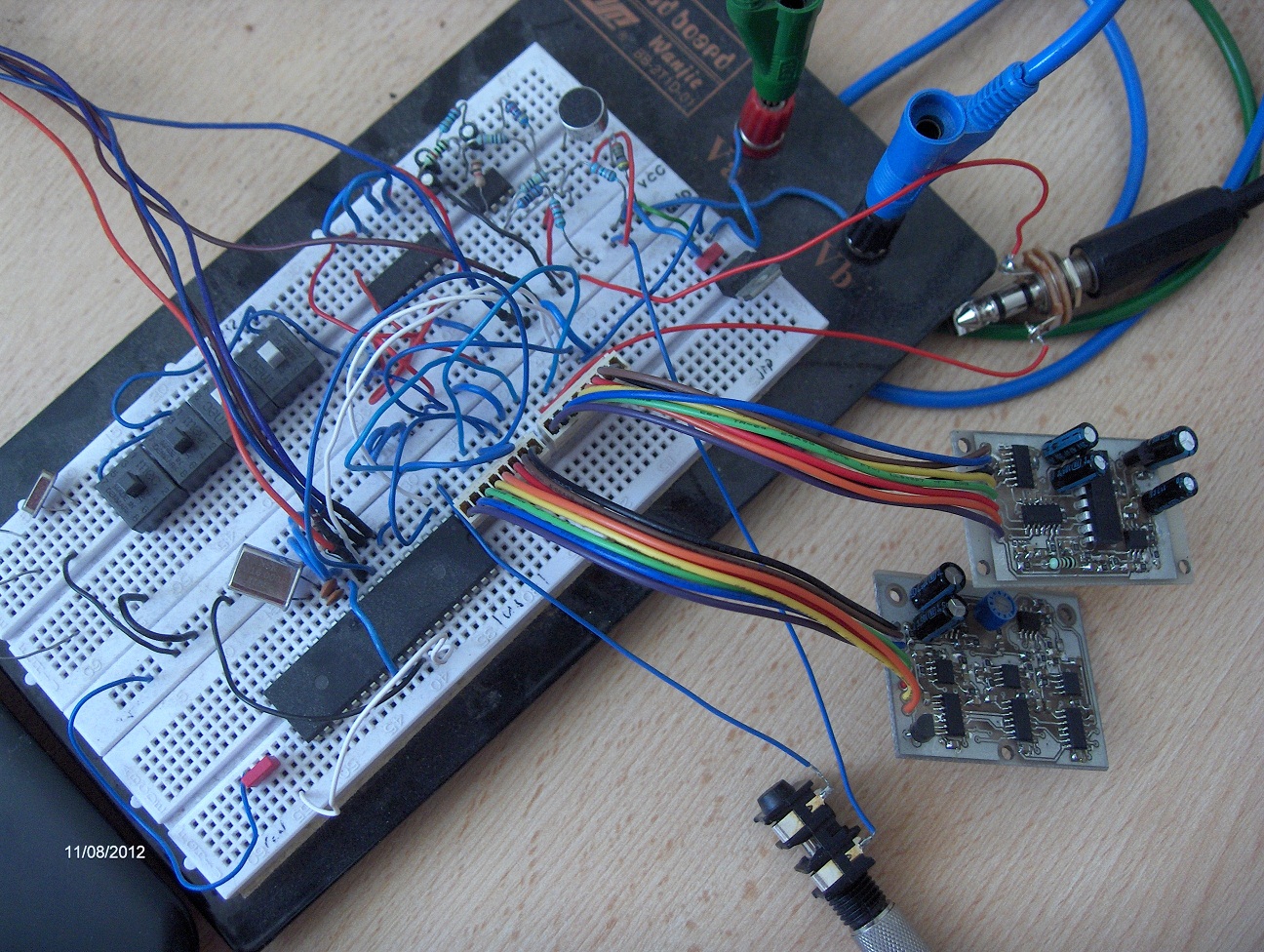

von Nils (Gast)
Ich habe einen kleinen Testaufbau gemacht.
Ich habe bereits 2 Effektschaltungen für Gitarre in SMD geroutet und die
Potentiometer durch Digitalpotentiometer ersetzt. Zum Glück habe ich in
der Hochschule die Möglichkeit, selber doppelseitige Platinen
durchzzukontaktieren. Im Bild sieht man diese langen Leitungen. Das sind
hier jetzt so 50cm insgesamt auf CS und CLK, die von den Effektgeräten
direkt an den µC gehen. Dieser taktet beim hochfahren einfach einmal die
Informationen in die Schieberegister der Digitalpotentiometer.
Das sind jetzt jeweils 2 Teilnehmer mit 5 Spi Bausteinen. Hier konnte
ich nun keine Probleme feststellen. Wann werden die Probleme auftauchen?
Es handelt sich da um ein Equalizer und ein Delay. Für den späteren
Aufbau sind komplexere analoge Effekte natürlich interessanter.
Dann, wenn du sie am wenigsten gebrauchen kannst ;-)
Na dann klemm mal ein so langes Kabel dran, wie es später im Vollausbau
sein wird. Klemm ein Gerät in die mitte des Kabels, eins ans Ende. Dann
teste ausgiebig, dauerhaft Daten schreiben, lesen, vergleichen.
von µC-Bastler (Gast)
noname schrieb:
> Ich weiß das man ein verschleifen der Signale unter allen Umständen
> vermeiden will, aber bei 500 KHz.
Verschliffene Flanken sind nur das halbe Problem. Der Ärger kommt, wenn
das Clk-Signal an der Flanke klingelt und dadurch am Empfänger die
Schaltschwelle mehrmals über-/unterschritten wird, so dass ein Clk-Puls
vom Sender beim Empfänger als eine ganze Folge von schnellen Pulsen
ankommt.
von Nils (Gast)
Falk Brunner schrieb:
> Netter Drahtverhau ;-)
> Wie prüfst du, ob die Daten richtig in die Potis geschrieben wurden? Wie
> OFT prüfst du? Einmal ist keinmal.
Die Drähte sind mit diesen 30cm natürlich worst case. Je nachdem, wie
nacher Platz im Gehäuse ist, könnten diese auch deutlich gekürzt werden.
Ich teste direkt mit einem Gitarrenverstärker und höre ja was passiert.
Verhält sich alles total normal, wie gewollt. Ich habe nun auch ein
Potentiometer an den ADC angeschlossen und lasse ein zufälliges Digipoti
kontinuierlich ändern. Funtioniert auch wunderbest. Also das ganze in
Endlosschleife takten..
Na, das ganze würde jetzt ja nur noch reproduziert werden auf max. 10
Teilnehmer. Einen habe ich noch hier, fertig aufgebaut, allerdings
müsste ich erst weitere Kabel basteln.
von Nils (Gast)
Ich hab mal ein kleines Video gemacht. Das Rauschen im Hintergrund kommt
übrigens von ner Baustellenpumpe vorm Fenster.
Der Code steht am Ende des Beitrages. In einer Endlosschleife wird nun
CS auf 0 gesetzt, Daten reingetaktet und Cs wieder auf 1. Eines der
Potis wird ruch adc() gesetzt (delay Länge).
http://www.youtube.com/watch?v=TXHqOtnVuQE

von Falk B. (falk)
@  Nils (Gast)
Du hast Glück, CS, SCK und SI haben einen Schmitt-Trigger Eingang,
das entschärft das Problem deutlich. Da kann SCK auch ein wenig unsauber
sein. Trotzdem sollte man SCK solide führen, wie beschrieben. Auf den
Treiber kann man vielleicht verzichten.

von Wolfgang H. (Gast)
Jawoll, Nils!
Mit diesen Steckbrettern ist das auch gut zu machen, sogar ohne die
Gefahr von Lötspritzern auf dem Hemd.
Fein, dass Du Dich nicht hast bremsen lassen durch die Unsicherheiten,
die dieser Thread erzeugen musste.
Da stimme ich Falk zu:
„Alles, was schief gehen kann, wird schief gehen.“ („Murphys Law“)
(Grundgesetz der Qualitäter)
Deshalb ist die Überlegung gut, welche Gefahren drohen. (Vor allem
Einkopplung von Netzfrequenz. Insbesondere in der Zeit, vom Einschalten
der Versorgungsspannung bis Deine Firmware den Treiber des SCLK auf
niederohming geschaltet hat.
Die Pfrüfung mit einem Testprogramm hast Du ja schon gemacht, alles o.k.
Aber da fühle ich mich noch unsicher, weil ich nicht wissen kann, was
sich an de SCLK.Leitung abspielt. Deshalb ist die  Prüfung des
Geschehens auf den langen Drähten gut mit einem getriggerten Oszilloskop
und einem Teilertastkopf, ob an der SCLK-Leitung irgendwelche Flanken,
Abnormitäten oder gar Überschwinger zu beobachten sind.
Dann ist das Wichtisgste untersucht und der Schlaf ruhig und gesund.
Ciao
Wolfgang Horn
