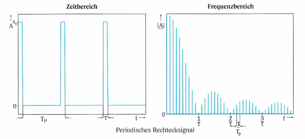

Ich habe mal einen einstellbaren Kammgenerator gemacht, auch mit dem
bereits beschriebenen Avalance-Durchbruch. Tr+ Tf waren da 100ps!
Amplitude um die 7V an 50Ohm.
Das größte Bauteil was es dabei zu beherrschen gab,war die Platine
selbst.
Schau mal mit was für Frequenzen Du es überschlagsweise zu tun hast :-)
Jeder mm an Platine wird Dir Dein Signal beeinflussen.
