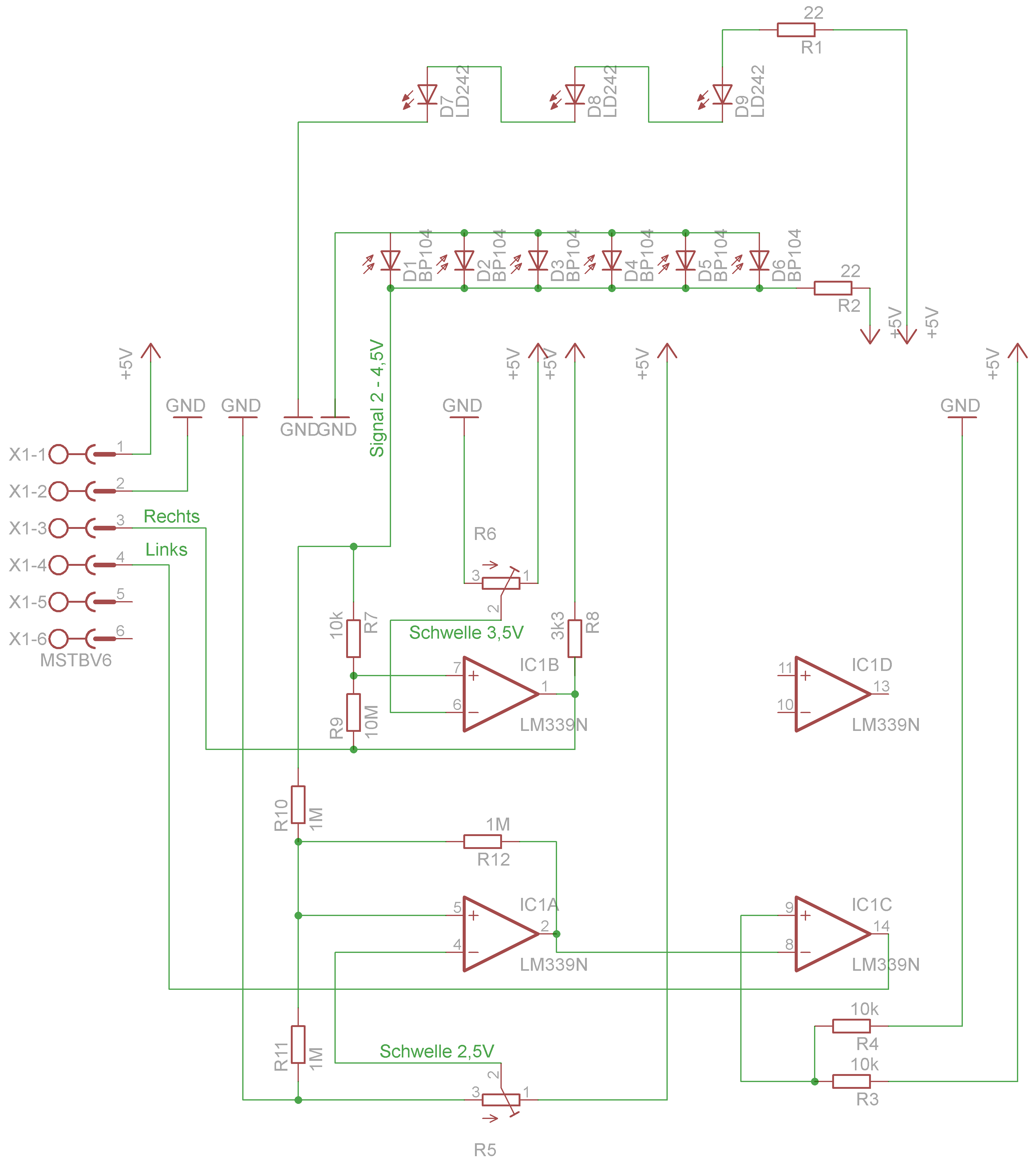

habe ein Problem mit angehängter Schaltung. die beiden Schmitt Trigger
vergleichen ein Signal das aus Photodioden erzeugt wird mit einer über
Potis eingestellten Referenzspannung. Je nach Schwelle soll ein Motor
rechts oder links rum drehen. Oder gar nicht laufen.
Ab 3,5 Volt: rechts
Unter 2,5Volt: links
2,5 - 3,5 Volt: Stillstand
Im Prinzip macht die Schaltung auch genau das nur ändert sich das Signal
der Photodioden nur sehr sehr langsam und kratzt meines erachtens nur an
der Schwelle sa dass der Ausgang des LM339 nicht richtig durchschaltet.
der Motor will losfahren jedoch reicht die Enable spannung vom OP nicht
aus. Wie könnte ich am besten realisieren dass die Schaltung zuverlässig
schaltet?

Dein Schaltplan ist recht unübersichtlich, aber genau zu diesem
Zweck baut man eine Rückkopplung ein, um eine gewisse Hysterese
zu bekommen.

Wie kommst du drauf, dass der LM339 ein Schmitt-Trigger sein soll?
von mhh (Gast)
Weil er intelligenterweise eine Mitkopplung vorgesehen hat in der
Beschaltung...
von Andreas D. (micromonster)
R9 und R11 sind die Hysteresewiderstände.
R9 zieht den Eingang messbar um 0,3V nach oben.
Die Hysterese bei negativer Flanke funktioniert auch.
Aber das Signal das von den BP104 kommt schwankt auf Grund äußerer
einflüsse sehr stark.

Einfacher anzupassen ist ein Trigger mit getrennten Schwellen:
Beitrag "Re: Komparator mit Hysterese auslegen"
Peter
von spontan (Gast)
Der Schaltplan ist richtiger Mist.
Die Ausgangsspannung, deren Höhe von der Belastung der Signale "Link"
oder "Rechts" abhängt wirkt auf den negierten Eingang zurück.
Wie willst Du da definierte Verhältnisse für die Triggerschelle
schaffen?

Dann muß man wohl mal die Störpegel auf den Eingangssignalen und die
Hysterese genauer angucken. Das Signal der PDs sollte man vielleicht
besser über einen Transimpedanzwandler aufbereiten.
Wo hast du denn den Käse her ?
Reden wir nicht von parallelgeschalteten Photodioden,
über 22 Ohm an 5V hängend.
Reden wir lieber von der Beschaltung von IC1A.
Wie kommt man auf solchen Käse,
wenn man es bei IC1B schon richtig gemacht hat ?
Na ja, fast richtig, es wäre schlauer, die
Sigbalkspannung direkt in den + Eingang des
Komparators zu schicken, und am - Eingang eine
mit der Hysterese sich ändernde Vergleichspsanung
per Poti anzulegen.
Immerhin hat diese Schaltung aber einen 3k3 pull up,
die IC1C schon wieder fehlt.
von Dietrich L. (dietrichl)
...und (noch wichiger) bei IC1A auch...

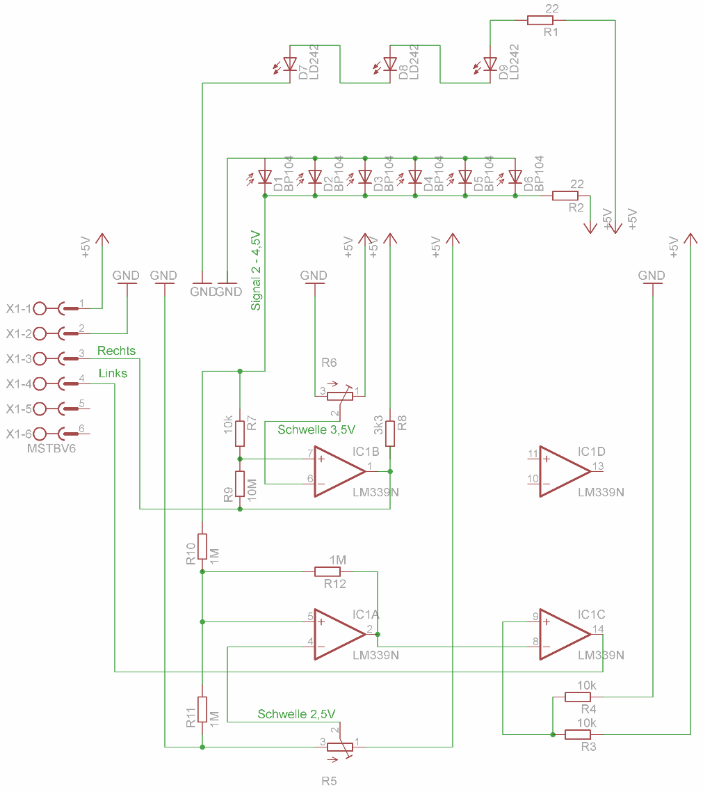

über 3000pixel in beide Richtungen für solch einen !"§$% - man, was soll
das immer?!?
von Ein Gast (Gast)
Schöner wird der Schaltplan davon auch nicht, aber immerhin kann man den
Drahtverhau jetzt besser überblicken.

4fach Komparator hat auch 4x OpenCollector, die Referenzsspannung muss
stabilisiert und separat abgeblockt werden.
Die Fotodioden sollten als Stromquelle im kurzgeschlossenen Zustand
betrieben werden. I->U Wandler zwischenschalten. Gern für jede Diode
einzeln.
http://de.wikipedia.org/wiki/Transimpedanzverst%C3%A4rker
http://www.umnicom.de/Elektronik/Schaltungssammlung/Licht/LichtMessung/LED/LEDs.html
RailToRail OPV für die FD verwenden, oder negative Betreibsspannung
bereitstellen.
