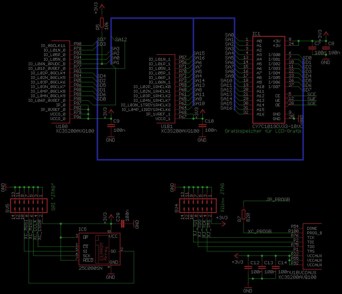

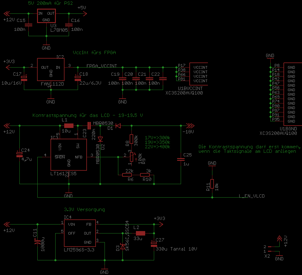

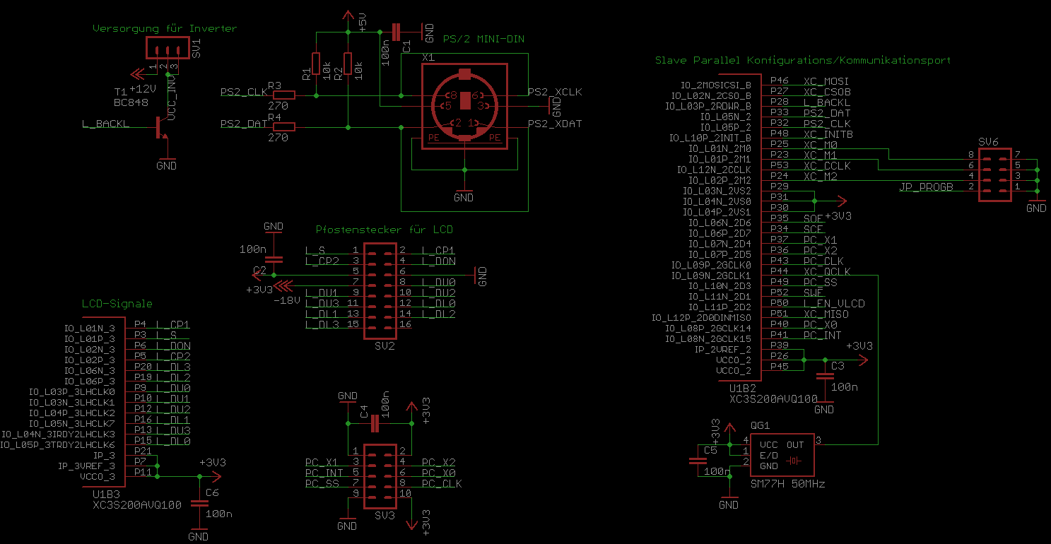

Sieht nett aus. Eagle ist dass sicher nicht oder ;-) Hab mir nochmals die Epson Lösung durch den Kopf gehen lassen. Das sieht eigentlich ziemlich genau nach dem aus was ich brauche. Zusätzlicher Chip mit integriertem RAM und jeder Menge Schnickschnack um verschiedene Auflösungen usw. zu konfigurieren. Da bräuche ich aber vermutlich noch die Konvertierung zum FBAS oder? VOm Projekt oben hab ich mir mal abgekupfert dass man dazu den AD725 nimmt oder? Somit hätte ich dann auf dem Board den Atmel, den Epson und den Konverter. Hm eine Frage stellt sich dann aber noch. Wie mache ich das mit dem Bild mischen?

Nachtrag 2: Er lebt noch: 6845 gibts gebraucht bei ebay für 5 Euro, oder auch als Open Source VHDL Modell für Xilinx FPGA. Wolfgang M. schrieb: > Sieht nett aus. Eagle ist dass sicher nicht oder ;-) Das Original war noch mit Kugelschreiber auf kariertem Papier. Die Schöpfer von Eagle waren da vermutlich noch nicht geboren. Gruss Reinhard
