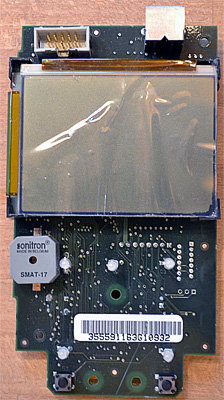

Forum: Mikrocontroller und Digitale Elektronik Kennt jemand das Teil?
von Xyz X. (Firma: xyz) (khmweb)

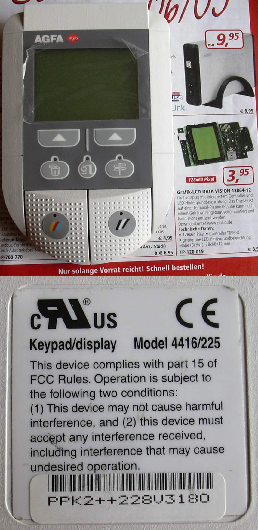

Das war in irgendeinem Pollin-Sortiment dabei.
Bevor ich es zerpflücke, würde ich gern wissen was es ist. Schaut für
mich aus wie eine Art Gameboy oder so.
Display ist ein NT7701 640 x 480. Oben rechts (Vorderseite) ist ein
PS2-Anschluss. Unten, vielleicht nicht so gut erkennbar, 5 LEDs,
darunter 2 Taster, auch ein Piepser (sonitron).
Auf der Rückseite gibt es auch noch einen Taster (Reset?). Nennenswerte
Chips: Altera EPM7032SLC44-10N, M306NAFGTFP.
Was immer es ist, vielleicht kennt das jemand und weiß, ob und wie man
es in Betrieb setzt.

von Jens B. (jensboe)
Ich denke es ist ein Dingen aus dem Medizin-Bereich, vermutlich
Monographie.
AGFA Digital Imaging Keypad
http://www.mikrocontroller.net/attachment/53713/Agfa-Keypad.jpg
Das ist PKK2, vermutlich hast du den Nachfolger.
Wenn man das Digital Imageing weg lässt findet man noch mehr...

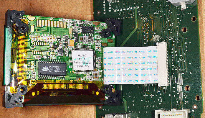

hat schon mal vor ein paar Jahren hier Interesse gefunden, ich lese hier
gerade:
Beitrag "LCD mit Platine bei Pollin"
K. A. wie man das in Betrib nimmt, ich les weiter.
Anbei noch ein Foto von der Display-Rückseite (nach dem Abschrauben).

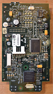

Rückseite deutlicher zu sehen.
Ich finde folgende Steckverbinder:
P1 Rückseite oben rechts 2 x 5 Pins
P2 Anschluss für fehlende Tasten, s. Bilder unter
http://www.hanneslux.de/agfa/, 2 x 7 Pins
P3 Display 2 x 12 Pins
P4 PS2
P5 CAN lt. http://www.hanneslux.de/agfa/ und
Beitrag "LCD mit Platine bei Pollin", 8 Pins
P6 Vorderseite oben links 2 x 5 Pins
P7 2 x 10 Pins, nicht bestückt
P8 2 Pins
P9 2 Pins
weitere ICs:
DS1621
A82C250
7705BC
ATMLH822 ???
831 1376 ??
Power via PS2: Hmmm.. in Beitrag "LCD mit Platine bei Pollin"
schrieb er nicht darüber.
Ich breche mir auch die Ohren für P5 (CAN). Die 8 Pins scheinen
Verbindung zu haben zwischen (von links nach rechts gezählt) 3 und 6 und
dann haben auch noch 7 und 8 Verbindung miteinander. Passt nicht zu dem,
was ich über die Belegung via Google fand.

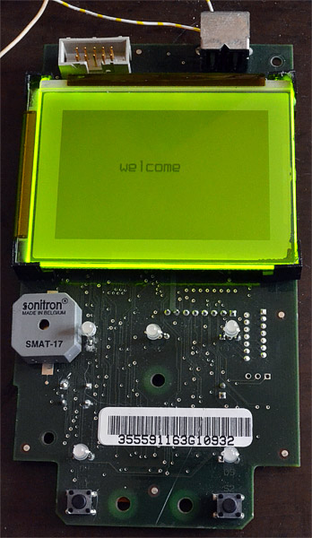

Ich hab es inzwischen mal gewagt, langsam bis 5V an PS2 hochgeregelt.
Wusste sonst auch nicht weiter.
Es macht offenbar zu Beginn einen Selbsttest, alles blinkt, es piepst,
"welcome" erscheint.
Der Taster auf der Rückseite ist ein Reset. Hält man den länger beim
Einschalten, blinkt er wie ein Spielautomat ;-) K. A. ob er auf was
wartet.
Die beiden Taster unten zeigen keinerlei Funktion.
Mehr konnte ich dem Teil nicht entlocken.
Zum Bild: Die Digikamera übertreibt, das Display ist nicht so hell.

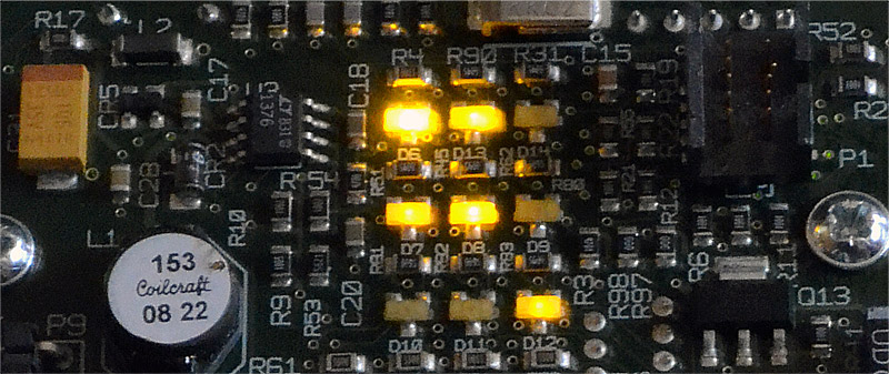

...es ist doch ein Spielautomat! ;-)
Zufällig sehe ich auf der Rückseite einige von 9 bisher unentdeckten
SMD-LEDs ständig blinken. Wozu das nun wieder gut sein soll?
Anmerkung:
Durch die Langzeitaufnahme sieht man auf dem Bild alle gleichzeitig
leuchten, dem ist aber nicht wirklich so. Belichtungszeit ca. 1 Sekunde.
welcome ist wieder da:
Beim Einschalten müssen gleichzeitig die beiden Tasten vorne ca. 2 bis 3
Sekunden gedrückt sein. Loslassen, welcome erscheint (oder kam schon
etwas vorher?). Beim Neustart ist es jetzt immer wieder da.
Nicht zu lange drücken, dann verschwindet welcome wieder. K. A. was da
los ist.
Es ist auch nicht zu erkennen, ob man da noch mehr Interessantes dem
Teil entlocken kann. Ich denke, ich werde bald das Display ausbauen und
anderweitig nutzen.
Mir fehlen offenbar weitere Tasten, die an P2 angeschlossen werden.
von Carsten (Gast)
Ich denke das Teil ist einfach nur zur Bedienung des LINX Paxport.
Wirklich brauchbares wird man damit wohl nicht anfangen können.
seh ich auch so. Und die 5V bezieht es offenbar via PS2-Anschlusskabel.
Ob die CAN mehr interessantes hervorzaubern würde?
Ich denk, das Thema ist durch, danke allen. Neben dem Display sind da
noch ein paar mehr Teile brauchbar. Falls jemand sowas noch bei Pollin
ergattert und mehr rausfindet: Bin gespannt.

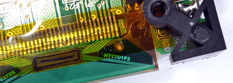

von Tom Z. (tom_z)
ich war vor nem Monat oder auch zwei im Pollin Laden in der Fundgrube
sind 4 dieser Teile gelegen. Hab sie mitgenommen.
Habs mal genauer analysiert (Display):
Also der Displaycontroller ist ein RA8835 (S1D13305 voll kompatibel).
Display ist ein AMPIRE Display 240160.
Datenblatt:
catalog.gaw.ru/project/download.php?id=4154
Wenn ihr euch das pinout anschaut werdet ihr denken, dass das nicht das
richtige Datenblatt ist. Ist das richtige aber nicht mit dem pinout zu
CN2 (und ohne Touchscreen), sondern das pinout passt zum CN1. Das wäre
die Ansteuerung ohne Controller (CN1). Da das Display einen Kontroller
hat ist CN2 der Anschluss. Auf der Seite 18 sieht man im PDF das Display
von hinten. Oben ist der Anschluss CN2. Jetzt müsste man halt noch mit
nem Durchgangsprüfer die Verbindungen zwischen dem RA8835 und CN2 raus
piepsen.
PS: So wie ichs gesehen hab, hat das Display auch keine EL Beleuchtung
wie im Datenblatt sondern LED.
MfG Tom
sorry, ich meinte der Display driver ist ein Novatek NT7701 640 x 480,
s. Bild. Datenblatt gibts hier:
http://www.datasheetcatalog.org/datasheets2/47/477731_1.pdf
Auf dem Display Controller von RAiO RA8835P4N klebt bei mir ein
Aufkleber mit folgenden Angaben:
AT240160B
FIQY63H(V)(R)
07.38
D30756
(s. auch Bild weiter oben)
Ich glaube, das Datenblatt hierzu passt besser:
http://www.mitsutech.com/8835.pdf
Das IC daneben ist ein 32K x 8bit SRAM vom Typ LY62256SL und des
weiteren sitzt da auch noch ein BA10324AF
Was aber sagt uns das nun alles?
von Tom Z. (tom_z)
Also ich denke (muss ich noch ausmessen), dass die Leitungen von dem
NT7701 auf CN1 gehen. Also fast Kontroller los. Die Leitungen gehen auch
auf den RA8835.
Aber wie gesagt muss ich noch ausmessen.
Auf CN1 gehen FLM, CP und LP. Also zwischen RA8835 und Display.
Dein 2. Link ist nur ein PDF zum Displaykontroller. Ich habe oben aber
das Datenblatt zum Display gepostet. Der RA8835 ist der eigentliche
Kontroller. Man muss nur die Pins zwischen dem Kontroller und CN2
ausmessen, dann hat man die Pinbelegung. Anzusteuern geht es wie ein
SED1335 Display.
MfG Tom
Richtig, hab ich durcheinander gebracht.
Demnach kann das Display "nur" 240 x 160...? Schade. Passt das mit den
Controller und Driver Angaben?
Wo findet man die Typenangabe des Displays (ausser auf dem Aufkleber)?
Die Angaben zum Numbering System auf Seite 3 passen auch nicht zum
7stelligem Code FIQY63H auf dem Aufkleber:
F FSTN type LCD
I Transflective type 6:00 view
der Rest passt nicht mehr oder ist hier leider undokumentiert und ist
auch länger als 6 Stellen.
Ich schau mal ob es eine bessere Infoquelle gibt.

Bei mir war der Aufkleber auch drauf. Hab ihn aber abgemacht.
Also ich hab den Hersteller auf der Platine gesucht und die Hälfte
heraus schauent unter dem schwarzen Befestigungsecken am Rand der
Platine. Das schwarze Teil ist angeklebt mit Heißkleber. Habe es mit
starkem, aber vorsichtigen zug abbekommen. Wenn man das Display so hält
wie auf deinem Bild ist die Ecke links unten, wo es drunter ist.
MfG Tom
ja, da steht bei mir
AMPIRE
240160BQ-50
Jetzt hat es nur noch 3 Befestigungsbeine ;-)
