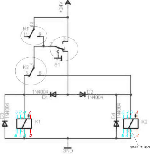

Flipflop - mit einem Taster möglich?
Gast #2826162
Hallo...
auf dem Bild ist der Schaltplan einer bistabilen Kippstufe (Flipflop)zu
sehen.
Je nach Tasterbetätigung leuchtet die entsprechende Lampe auf.
Gibt es so etwas auch mit nur einem Taster und je bei Tasterdruck
leuchtet abwechselnd mal die eine und dan die andere Lampe auf.
Hat so eine Schaltung einen bestimmten Namen? Für einen Schaltplan wäre
ich sehr dankbar.
Karsten

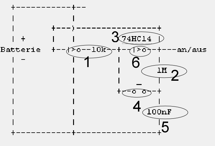

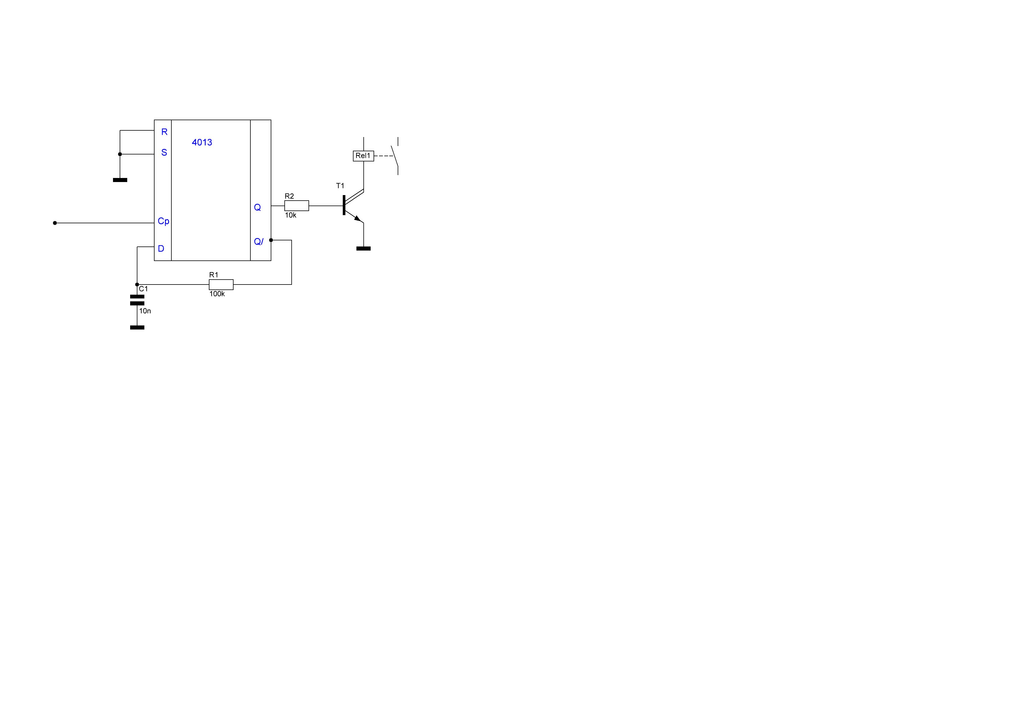

Gast #2826215
Einfacher geht's so:
  | +     |   |         74HC14 |
Batterie  +--|>o--10k--+--|>o--+---an/aus
  |           |        |       1M
  |           |        |   _   |
  |           |        +--o o--+
  |           |              100nF
#2826238
@  Falk Brunner (falk)
>danke, aber ich verstehe die Schaltung nicht ganz. K1, K2 und S1 - es
>sieht aus wie 3 Schalter. Ich möchte doch nur einen Schalter.
Mal den Text gelesen? Dort steht was von 1 Taster (S1) und zwei Relais.
Mal den nächsten Abschnitt gelesen? Dort steht die elektronische
Variante. Ein Taster, 1 IC.
http://www.mikrocontroller.net/articles/Relais_mit_Logik_ansteuern#Version_mit_einem_D-Flip-Flop
Und am Ende auch MaWins Variante.
Beitrag "MosFET mit Toggle ansteuern"

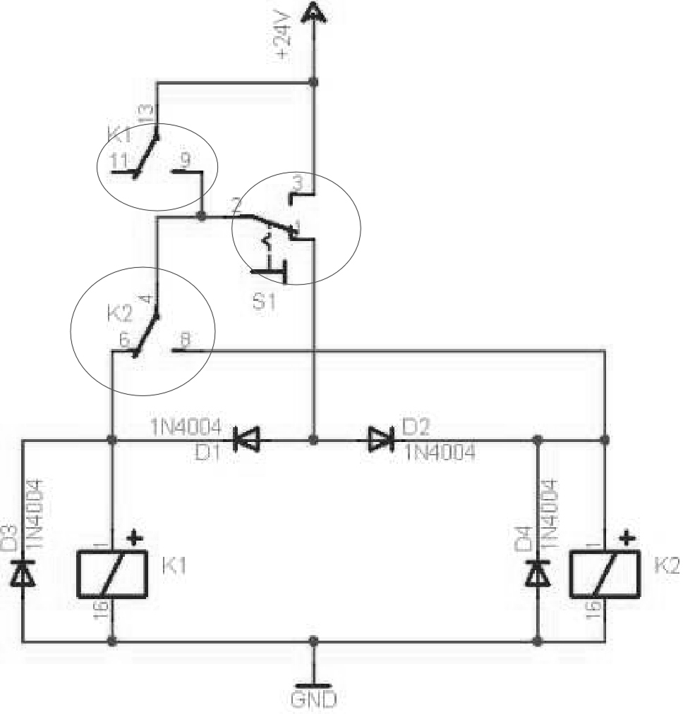

Gast #2826378

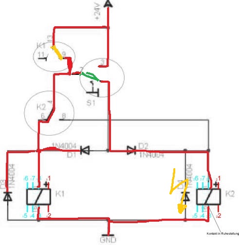

Hallo Falk,
ich habe den Text durchgelesen, bin aber nicht vom Fach, dashalb
verstehe ich den Schaltplan auch nicht. Auf dem angehängtem Bild habe
ich rot eingekreist, was ich nicht verstehe. 1N4004 sind
Halbleiterdioden (kenne ich, habe ich). K1 und K2 sind die Relais
(monostabile?) Warum steht oben nochmal K1 und K2, wenn unten schon die
Relais sind?
Karsten
Gast #2826385
Hallo MAWIN,
danke, aber ich muß fragen was folgendes ist (siehe Bild):
1) Widerstand 10k
2) ?
3) Schmitt trigger
4) ?
5) Kondensator 100nF
6) ?
Gehe bitte davon aus, dass ich ziemlich unbedarft audf diesem Gebiet
bin.
Karsten
#2826405
@  Karsten (Gast)
Hmmm.
> dashalb
OK.
>(monostabile?)
Ja.
Das sind die Schaltkontakte der Relais.
> wenn unten schon die Relais sind?
Die Rechtecke mit Schrägstrich sind die Spulen der Relais.
Strom an Spule -> Kontakt schaltet.
Vergiss die ASCII-Art, die Schaltung im Link ist identisch und deutlich
besser lesbar.
http://www.mikrocontroller.net/topic/goto_post/1926072

Gast #2827594
Hallo Falk,
ich bin schon dahintergestiegen. Die Pinbelegung entspricht meinen
Relais. Ich finde es bloß von der Darstellung her umständlich. Man
könnte doch die Zahlen an das Relaisschaltbild ranschreiben und direkt
von da aus die Verbindungen machen. Aber gut, das war mein Unvermögen.
Es ist trotzdem nicht, was ich meinte.
"Gibt es so etwas auch mit nur einem Taster und je bei Tasterdruck
leuchtet abwechselnd mal die eine und dan die andere Lampe auf." so
meine Frage.
Mit einem Taster meinte ich konkreter Weise Ein-Kontakt-Taster. Und das
ist hier nicht der Fall.
Karsten
#2827616
@  Karsten (Gast)
Nö, die ist schon sinnvoll.
> Man
Kann man. Aber durch die Trennung von Spule und Kontakten kann man den
Schaltplan übersichtlicher gestalten, denn beide sind im Normalfall an
sehr verschiedenen Stellen angeschlossen.
Schon wieder nicht den Text im Artikel gelesen?
"Sie benötigt nur zwei Relais mit einem Wechselkontakt sowie einen
Taster mit Wechselkontakt. Hat man den nicht, kann man ihn durch einen
einfachen Taster ersetzen, der dann ein drittes Relais mit
Wechselkontakt schaltet."

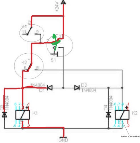

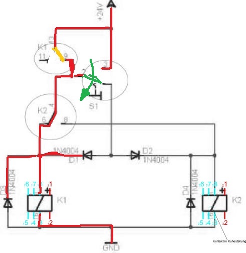

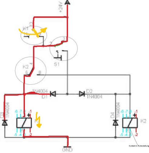

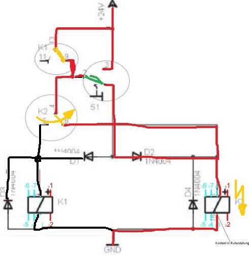

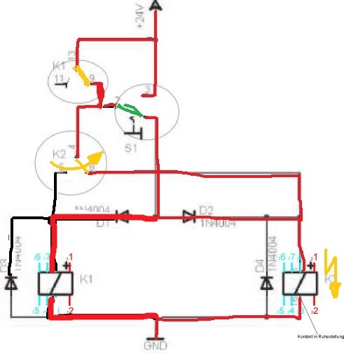

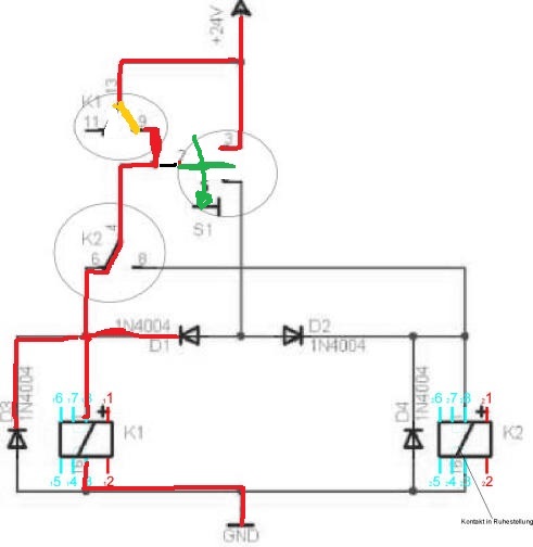

Gast #2828324
Hallo Falk,
ich hab den ganzen Quatsch nun zum 2. mal zusammengebaut, immer wieder
das selbe Ergebnis.
Schalte ich Kontakt 1 zieht Relais K2 an und fällt bei Loslassen wieder
zurück.
Schalte ich danach Kontakt 3 zieht Relais K1 an und bleibt.
zurück. Relais K1 wechselt und bleibt.
Schalte ich danach Kontakt 3 wechselt Relais und bleibt.
Also K1 bleibt stabil und K2 fällt immer wieder zurück. Nichts mit 2
Stabielen Zuständen.
Die Pinbelegungen auf den Relais stimmen, ich zweifle ob der Schaltplan
überhaupt geht.
Hast du das mal probiert?
Karsten
#2828362
> überhaupt geht.
Der Charme von Relais-Schaltungen besteht darin, dass man das ganz
einfach selber mit Papier und Bleistift durchprobieren kann. Man muss
dabei nichts über Bauteilwerte oder dergleichen wissen sondern einfach
nur, dass eine stromdurchflossene Spule anzieht und daher die
Relaiskontakte (die oberen K-x in deiner Zeichnung) in eine bestimmte
Position laufen. Das wars dann schon. Der Rest ist fast wie das
Nachverfolgen, wie Wasser durch ein Röhrensystem fliesst, wenn bestimmte
Hähne bzw. Ventile eine bestimmte Stellung inne haben.
Mal dir die Schaltung auf, und drücke S1 (auf der Zeichnung) nieder. Wo
rinnt der Strom lang, über welche Kontakte, welche sind geschlossen und
auf welchen Wegen kommt daher der Strom zu den Relaisspulen bzw. zu
welchen Relaisspulen kommt er überhaupt?
Es hilft auch, sich auf seiner Zeichnung mit Bunstift einzuzeichnen,
welche 'Leitung' unter Saft steht. Einfach im zu betrachtenden Zustand
bei +24V anfangen und alle Leitungen über alle Kontakte mit Buntstift
nachzeichnen, sofern eine direkte Verbdindung besteht (und natürlich
kann man nicht entegen dem Dreieck durch Dioden durchfahren, immer nur
mit dem Dreieck).
(Und ja. Man kann und man darf da durchaus auch mehrere Zeichnungen
anfertigen um den Überblick zu behalten, wie sich das ganze zeitlich
beim Drücken und Loslassen (+ eine Zwischenstufe, nämlich wenn der
Taster weder mit dem oberen Kontakt noch mit dem unteren Kontakt
verbunden ist) entiwckelt.
So einfach sich das jetzt auch anhört. Der Erkentnissgewinn, wenn man
diese ganz einfache Technik der 'Analyse' anwendet, ist enorm. Plötzlich
verstehst du, was da passieren soll und plötzlich bist du auch in der
Lage zu entscheiden, was du in deiner realen Schaltung mit einem
Voltmeter messen willst und daraus reift dann auch die Erkentniss, wo du
dich beim Aufbau vertan hast und die Dinge nicht so funktionieren wie
vorgesehen. Und ich würde mich an deiner Stelle auch nicht an den
Pinnummern festbeissen, sondern: aus der Zeichnung entnimmst du, dass
die K1 Kontakte durchschalten sollten, wenn die K1 Spule unter SPannung
steht. D.h. an der Leitung zu K2 muss Spannung anliegen, wenn die Spule
K1 Spannung hat. Und dann vergleichst du eben mit deinem Aufbau. Ist das
bei dir auch so? Wenn nicht, dann werden halt die Pinnummern nicht mit
dienem Relais übereinstimmen. Wichtig ist nicht, ob du das Relasi so
angeschlossen hast, dass die Nummern übereinstimmen, sondern dass die
Funktion übereinstimmt.
(Und immer daran denken: Ein Relais, durch welches kein Strom fliesst,
hat eine Grundstellung, in die die Kontakte gezogen werden. Es ist also
nicht egal, welche Kontakte man nimmt. Das eine Kontaktpärchen wird
immer dann geschlossen, wenn das Relais stromlos ist, das andere, wenn
die Spule unter Spannung steht. In dem Schaltbild sind beide Relais in
Ruheposition eingezeichnet. D.h. genau so stehen die Kontakte 'oben',
wenn in den 'unten' dazugehörenden Spulen kein Strom fliesst)

#2828549
@  Karsten (Gast)
Du schaltest K1 gar nicht, das ist nämlich ein Relaiskontakt. Das
einzige was du direkt schaltest ist S1. Wenn S1 nur ein normaler
Schließer und kein Umschalter ist, dann muss S1 ein 3. Relais mit
Wechslerkontakt schalten, das dann an Stelle von S1 sitzt. So wie im
diesem Schaltplan.
http://www.mikrocontroller.net/articles/Relais_mit_Logik_ansteuern#Stromsto.C3.9Frelais
>zurück.
Da stimmt schon was nicht. Neben dem Bild ist die Reihenfolge der
Relaisschaltungen aufgeschrieben, das muss rauskommen. Kann man auch
optisch anzeigen, mit einer LED + Vorwiderstand parallel zu jeder
Relaisspule.
Es gibt in allen Schaltungen, die hier gepostet wurden keinen Kontakt
drei. Also weiß auch keiner , wovon du redest. Poste einen aktuellen,
VOLLSTÄNDIGEN Schaltplan von deinem Aufbau, darüber kann man reden.
Siehe oben. K1 schaltest du nicht direkt!
>überhaupt geht.
Sicher. Die Schaltung läuft prima.
#2828628
Karsten schrieb:
> Hallo Karl Heinz,
> danke für die Hinweise. Eben, mit dem Nachmalen komme ich schon nicht
> klar. Schließt man den Schalter schließt oder öffnet sich ein Kontakt,
> wo vorher noch Strom geflossen ist fließt er gerade nicht mehr....
Ja, dann musst du dir das eben konsequent aufmalen!!!!!
Bild 1, dein Grundzustand
Bild 2, jetzt wird der SChalter geschlossen. Eingezeichnet sind alle
        Leitungen, die jetzt Saft haben.
        Unter anderem liegt jetzt auch an der Spule von K1
        Saft an. Als FOlge davon ...
Bild 3, schliesst die K1 SPule den Kontakt K1
Bild 4, damit gibt es einen 2.ten 'Saftpfad von +24V zum Anschluss
        vom K2 KOntakt, der jetzt über K1 führt.
Bild 5, lässt man den Taster los, so gibt es einen kurzen Zwischen-
        moment, in dem der Taster weder nach oben, noch nach unten
        einen Kontakt hat.
        Man sieht aber auch, dass über den Weg Kontakt-K1, Kontakt-K2
        die Spule von K1 immer noch mit 24V verbunden ist.
Bild 6, irgendwann ist der Schalter S1 dann am unteren Ende angelangt
        und stellt den Kontakt her. Was passiert?
Bild 7, über die so hergestellte Verbindung werden die 24V, die immer
        noch über K1 daher kommen, weitergeführt und landen bei
        der SPule von K2
Bild 8, Die die Spule von K2 jetzt unter Saft steht, schaltet auch
        der Kontakt von K2 in die andere Stellung. Dadurch wird
        aber der Spule von K1 der Saft abgedreht ...
Bild 8, und ohne Saft auf der Spule, schaltet der Kontakt von K1 wieder
        in die Ausgangsstellung zurück
ist doch nicht so schwer. Nur malen muss man halt. Das du im Kopf den
Überblick verlierst, glaub ich dir unbesehen.
> ich
> sehe auf dem Gemalten nicht mehr durch.
Man darf sich das ruhig auch mehrmals aufmalen oder ausdrucken und ruhig
von einem Zustand zum nächsten eine neue Zeichnung machen (bzw. die
Veränderungen markieren oder die Leitungen einfärben, die jetzt Saft
haben).
Gast #2828634
Hallo Falk,
mit Kontakt schalten meine ich am Schalter Position 1 bzw. 3 (analog
Schaltplan), nicht Relaiskontakte. Da ich keinen Schalter habe tipse ich
einfach Schalterposition 2 an 1 oder an 3. Der Effekt ist der schon
beschriebene.
Hier hab ich das Datenblatt der Relais:
http://datasheet.octopart.com/MT2-C93402-Tyco-Electronics-datasheet-541690.pdf
...und im Bild habe ich mal meine Schaltung abfotografiert.
Die Pin 9 von K1 (=2 von S1) habe ich kontaktet mit S1 (=Diodenende
zwischen den obersten Dioden) bzw. mit S3 (=K1 Pin 13).
Vielleicht siehst du, was nicht stimmt.
Karsten
#2828723
@  Karsten (Gast)
Aha, und wer soll das wissen/verstehen?
Aha, da haben wir's. Solche Stunts sollte man sich gerade als Anfänger
verkneifen.
"Die Umschaltung von S1 muss schneller sein als die Abfallzeit der
Relais K1 plus K2!"
Lesen bildet. Du brauchst einen echten Schalter oder ein 3. Relais.
Punkt.
Schon mal was fvon Bildschärfe gehört?
An K1 fehlt auf jeden Fall eine Verbindung, K1 Pin 13 auf VCC.

Karl Heinz Buchegger schrieb:
> Karsten schrieb:
>> Hallo Karl Heinz,
Übrigens hab ich beim Malen auch einen Fehler gemacht.
In Bild 7 fehlt noch ein Detail.
die 24V laufen über S1 nicht nur über D2 zur SPule K2, sondern über D1
auch zur Spule K1.
Das ist insofern wichtig, als dann ja im Bild 8 der Kontakt K2 aufmacht
und die bisherige Verbindung von K1 über die Kontakte K2 nach oben
unterbricht. Die Spule K1 hat aber weiterhin Saft, nämlich über den Weg
S1, D1
siehe die neuen Bilder 7 und 8, welches im Endeffekt die Situation
zeigen nachdem die Kontakte K2 geschaltet haben. Die Relaisspuel K1
steht immer noch unter Saft und die entsprechenden Kontakte K1 oben
fallen daher nicht ab.
Wie gehts weiter, wenn man jetzt S1 nochmal drückt?
(als Übung für den TO übrig gelassen)
