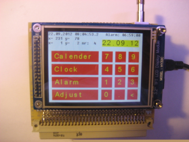

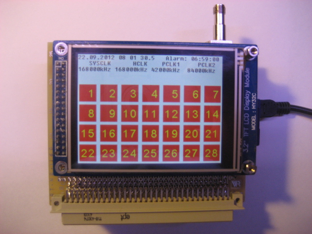

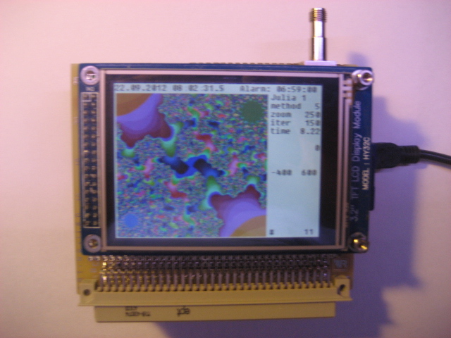

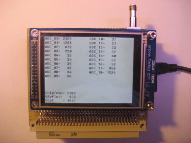

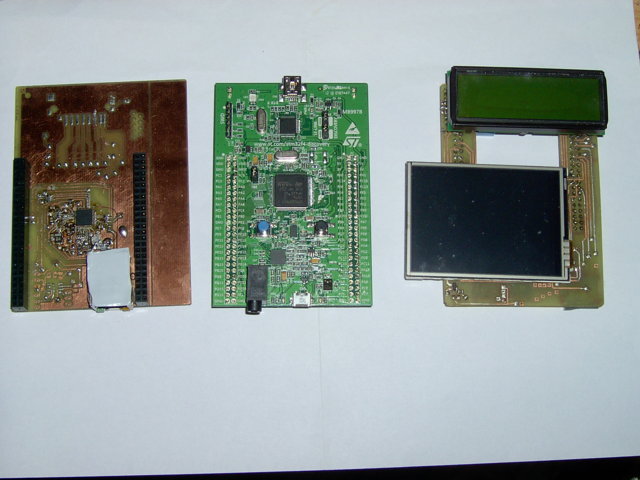

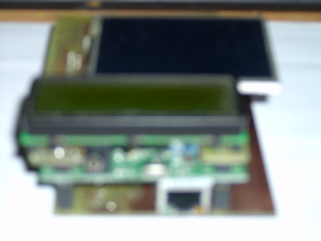

von vampire (Gast)

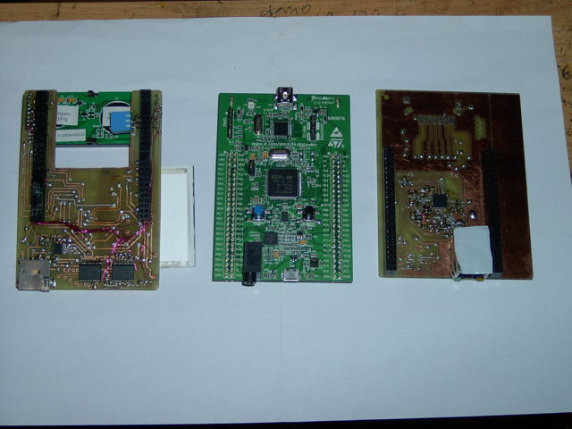

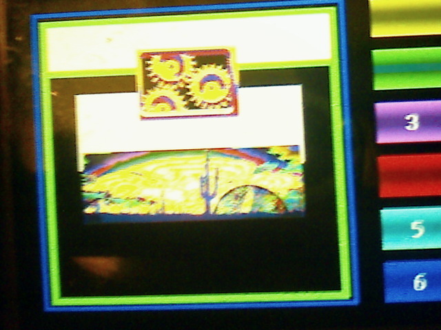

Es ist ja nicht so, daß das noch keiner probiert hat.
Bild 5 und 8 zeigen die Einzelplatinen.Mit
µSD-Card,Porterweiterung(PCF8574),Touch-controller und
4x16Textdisplay(über PCF8574)
Das misglückte Bild 6 lässt den Zusammenbau erahnen.
Ich habe es aufgegeben, weil das passende Color_LCD nicht mehr
erhältlich ist..-daher das unpassende ILI-Display.
Das sollte mein ARM-NET-IO werden.

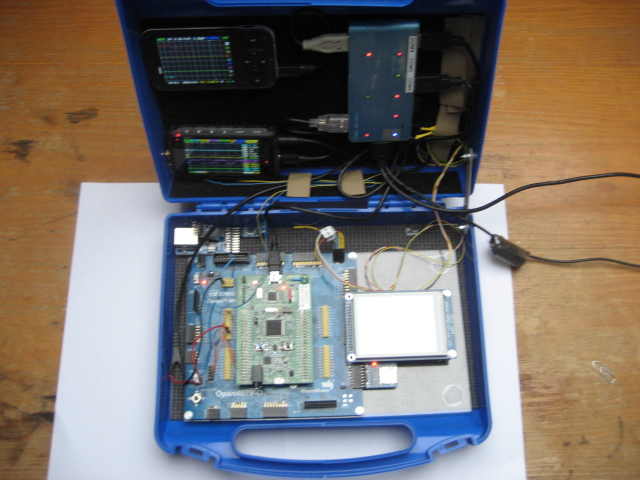

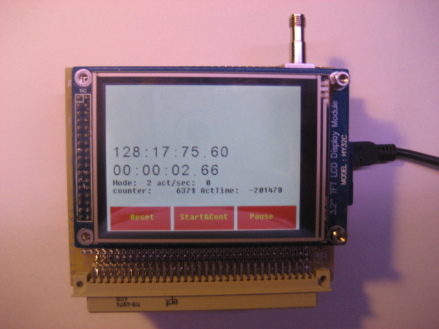

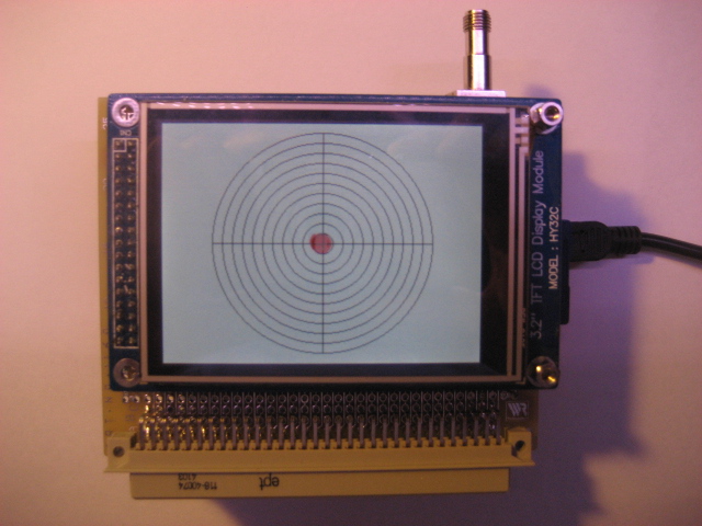

von Thomas R. (Gast)
hier der Stand der Entwicklung meines STM32F4-Motherboards:
Das soll mal enthalten:
1. 2 Buchsenleisten für ein STM32F4Discovery mit RTC-Batterie
2. Buchsenleiste für Display 320*240 mit Touchpanel
3. SD-Card
4. Bluetooth BTM220 - und/oder WLAN, Mobilfunkmodem
5. UART auf USB mit FT232
6. 96-polige Buchsenleiste mit allen freien Ports zum Erweitern durch
Shields in Europakartenbreite
Zunächst wird eine Platine gefädelt, die ist noch nicht komplett
verdrahtet - siehe Foto..
Wenn darauf alles funktioniert, wird daraus eine doppelseitige halbe
Europakarte.
Als portable Vorentwicklungsplattform für dieses Projekt verwende ich
ein WaveShare-Motherboard.

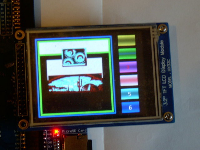

von vampire (Gast)
an Thomas R.
Ich erkenne das Open407V-D.
Guter Ansatzpunkt zum Durchprobieren einzelner Teilprojekte.
Mein "Ideengeber" war ein älterer Thread
Beitrag "Baseboard Discovery f4"
-auch gefädelt;
Auch ich hatte vor, Touchscreen-Auswahlmenü --> durch 74LVC245 o.ä.
werden
Portpins und Command-Lines(CS,RS,BL usw.) je nach Auswahl aktiviert.
Wie?
siehe oben |

an Thomas R. (sunnyingtom)
Nimm dieses Köfferchen (PortableLab) nie auf Flügen in die Staaten mit

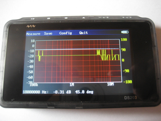

@Ralf
Dafür braucht man keine neue Hardware stricken.
Das DS203 ist ein Open-Source-Oscilloscope mit entsprechenden Vorstufen.
Es lässt sich also beliebig modifizieren, im Bild z.B. als vektorieller
Frequency-Response-Analyser.
Das DS203 ist in meinem PortabelLab im Deckel links unten integriert.
von Ralf H. (teccoralf)
Ja, ich habe die DSO Quads.
Ich meinte eben eine "nackte" Version, an der ich nicht erst (wie ich es
jetzt mache) alles abbaue und dann die Steckverbindungen, Schalter (die
im Original sehr fummlig zu bedienen sind) wieder neu in das Gesamtgerät
einzubauen.
Die Funktionen des DSO Quad sind genau die die ich meine, ABER eben roh,
nackend oder wie man das bezeichnen will. So konfiguriert, dass man eben
die Peripherie gut anbauen/löten kann ohne erst alles wieder abzubauen.
So wie auf dem Bild, habe ich ein DSO 062 auseinandergenommen und in die
Frontplatte intergriert. und das meine ich jeztzt mit einem STM32F10xxx
und der vergleichbaren Teile mit vergleichbar vernünftigem DISPLAY und
schnellerem Prozessor.
Ichwill damit erreichen, dass die Hardwarefreaks, die mit Programmieren
"nichts am Hut" haben, Teile in die Hand bekommen (eben wie ein
Panelmeter!) an dem sie 2 bis drei Brücken löten und die Funktion des
Gerätes ist eingestellt. Klingt für einen Vertrauten mit den AVRs und
ARMs primitiv, aber ich habe in meinem Bekanntenkreis viele OMs die so
etwas suchen.
Als Beispiel habe ich das Bild der Frontplatte des Messverstaerkers als
PDF angehangen, - es stammt aus der Bauphase, also teilweise noch nicht
bestückt.
LG Ralf

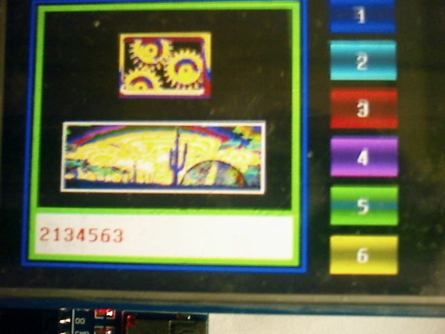

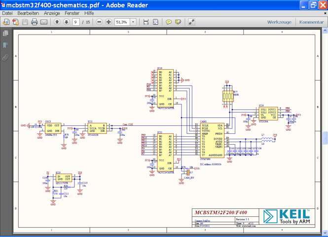

an Autor: Thomas R. (sunnyingtom)
Offenbar kommst Du mit dem SSD1298-LCD besser zurecht als ich.
Irgentwie steht bei mir immer irgentwas kopf oder wird falsch angezeigt.
Ich möchte die Eigenschaften des Touch zur Programmauswahl nutzen.
Bei den 100-er (Pins) ist das De-/Aktivieren und "freigeben" der Pins
wichtig.
Begonnen hab ich mit der Transportierung eines Projekts hier aus dem
Forum.
Beitrag "LPC2148-DRAW"
Die Programme lassen sich anwählen, nur nicht in der richtigen
Reihenfolge.
 Was ich meine, siehst Du am Besten, wenn Du dir das main.bin mal in
dein
PortableLab lädst.
Auch die Farben des INTRO stimmen nicht.
Ich wäre für Anregungen dankbar:
mfG
von vampire (Gast)
So,  - hab mal nen Byteswap in der Ausgabe und rgb <->bgr Tausch
gemacht,
aber irgentwie stimmt das immer noch nicht.
von vampire (Gast)
Die Ursache für die Falschfarben zumindestens habe ich gefunden.
von Ersi (cell85)
von vampire (Gast)
So, -nun stimmt das auch!
Nur die delay-Zeiten nicht-
