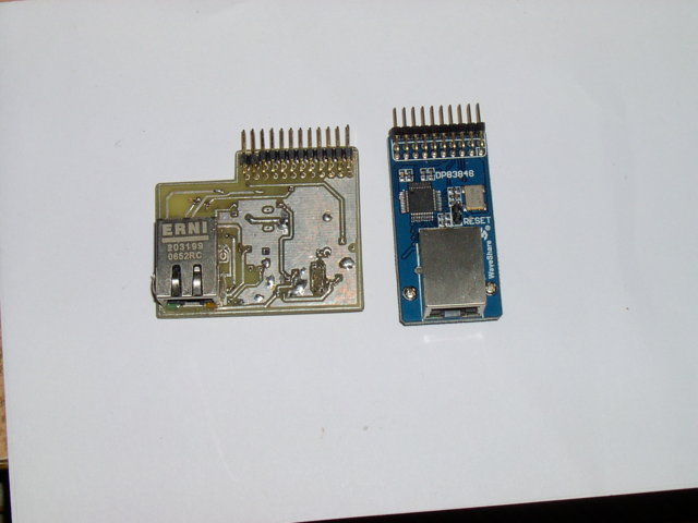

Auch der Grössenvergleich zeigt Vorteile des industr. gefertigten(links mein Eigenbau MII, mit wesentlich mehr Anschlüssen)
Haha nice! Aber ich hab das schon genauso klein vor. Ein Bild von meinem Tisch :D
