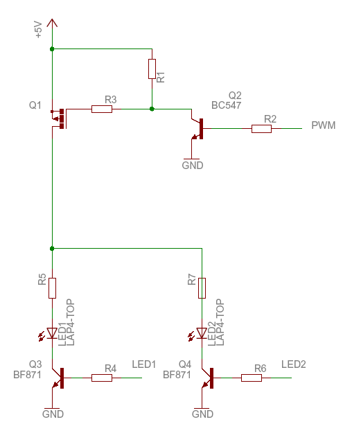

Guten Tag zusammen,
nun hab ich schon geguckt und gesucht und bin nicht viel schlauer
geworden...
Mein Plan: Ich möchte mit einem Transistor ein PWM Signal (aus einem
Microcontroller) verstärken. Dieses soll dann mit einzelnen Transistoren
auf einzelne LEDs geschaltet werden.
Zur Verfügung steht ein 5 V / 4 A Steckernetzteil, jede LED zieht laut
Datenblatt bis zu 140 mA. Das werde ich mit Vorwiderständen auf 100 mA
begrenzen. 30 LEDs sind es, also rund 3 A. Die PWM Frequenz wird
vielleicht 100 bis 200 Hz betragen, da sollte kein Flimmern mehr zu
sehen sein.
Soweit, so gut.
Bloß: Welche Transistoren nehme ich? Mein erster Gedanke war,
Digitaltransistoren zu nehmen. Die liefern aber meist nicht so viel
Strom. Also MOSFET. Da stehe ich aber mit den Umladungsströmen etwas auf
Kriegsfuß. Also Darlington?
Könnt ihr mal einen Blick auf meinen Schaltplan werfen? An R2 wird das
PWM Signal gelegt, an LED1 / LED2 werden an einen DIO des Controllers
angeschlossen. Die Widerstände sind noch nicht dimensioniert (muss ja
erst mal wissen, welchen Transistor ich nehme), die LEDs und
Transistoren sind nur Beispieltypen.
Vielen Dank für eure Mühe,
Grüße, Christian

von Alex S. (thor368)
Tach Christian,
bei 100mA, 5V und LEDs mit Vorwiderstand kannst du jeden Transitor
nehmen. Freie Auswahl. Nur JFET und IGBTs solltest du meiden. IRLML2803
wäre zB was. Aber bipolare Transen sind mit Vorwiderstand auch nicht
schlechter. Du verbrätst halt ein bischen mehr Leistung auf dem
Transistor und dafür weniger auf dem Vorwiderstand. Letzten Endes eine
Frage des Geschmacks.
Thor
von Christian (Gast)
Hallo Alex,
danke schon mal. Könntest du auch eine Empfehlung für den großen
Transistor, der die 3 A schalten soll (im Schaltplan Q1), geben?
von Tede (Gast)
Bipolar: TIP122
MOSFET: IRLR024N/IRLU024N oder IRLU2905/IRLR2905
Nop das sind beides N-FET. Gefragt ist ein Pch. Da wird bei einfacher
Beschaffung die Auswahl allerdings schon kleiner.
IRLML6401 könnte das bei guter Kühlung schaffen. An sonsten IRF7204. Ist
zwar kein logic level sollte aber mit der Verlustleistung fertig werden.
Schade eigentlich. Das ist eine Stelle an der man eigentlich MOSFET
einsetzten möchte. Nur sind grade hier Bipolar Transen deutlich
einfacher in der Ansteuerung.
Thor
von Dirk (Gast)
TIP127 ist komplementär zu TIP122. Ansonsten low-side schalten.
von Mw E. (Firma: fritzler-avr.de) (fritzler)
IRF7220 bietet sich da an.
von Thomas (Gast)
Dumme Frage,
warum nicht einfach bei Q3+4 die Basis auf Masse ziehen ?
Wenn man zwei Zweige hat, benötigt man maximal noch zwei Transistoren !?
Hallo Dirk,
lowside würde aber mein grundsätzliches Problem (hohe Ströme) nicht
lösen oder hab ich was übersehen?
Thomas schrieb:
> Dumme Frage,
Ja aber...Q3 und Q4 brauche ich doch, um zu schalten...irgendwie
durchschaue ich deine Idee grad nicht.
Noch zwei? Wofür?
Danke, Christian
