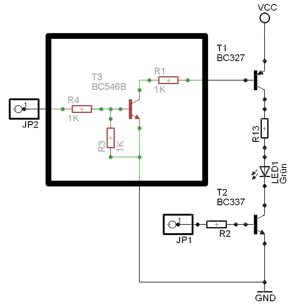

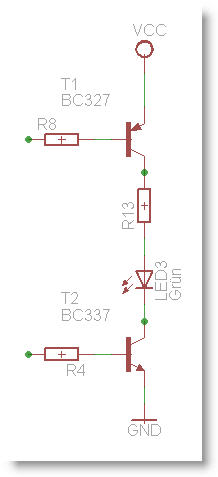

ich habe da ein Problem, die Schaltug geht ja soweit, nur wenn VCC
größer als 5Volt wird, zum Beispiel 24Volt muss ich mehr als Angst um
meinem Controller haben.
Wie könnte ich das änder? Das Dumme an der Geschichte ist das die
Platinen schon fertig sind.
Schon mal Danke für eure Hilfestellung.
Holger

@  Holger (Gast)
Warum? Sind doch noch Widerstände dazwischen.
Dumm gelaufen. Man brauch noch Widerstände parallel zu BE von T1, sagen
wir 1k. Dazu passend muss R8 dimensioniert sein. Ist dann aber an eine
feste Spannung VCC gekoppelt. Mit einem passenden Pegelwandler wär
das nicht passiert.

Wenn Vcc mehr als 5V hat, kriegst du vor allen Dingen deinen PNP-BC327
(den oberen Transistor) mit lediglich 5V vom µC-Pin nicht mehr
geschaltet. In dem Fall brauchst du dann an dessen Basis einen
zusätzlichen NPN Transistor als Hochsetzsteller. Und damit sind dann die
24V wieder weg vom µC Pin

Danke schon mal für die Info, eben habe ich mein Passwort auch wieder
Nun T1 wird von einem Port-Pin angesteuert und auch T2. Das ganze ist
eine LED-Matrix. Wie getippt das ganze läuft ja prima nur wurden jetzt
heller LED's eingesetzt die mit 24Volt versorgt werden.
Nun möchte ich aber gerne diese Schaltung und die Platine benutzen. Was
bzw wie, müsste ich modifizieren?

Im (ich denke mal) einfachsten Fall (für die Modifikation), brauchst du
an der Basis jedes PNP noch einen zusätzlichen NPN als Hochsetzsteller.

>> Würde meine Lösung gehen die ich oben aufgezeigt habe?
>Klar, nur ist die Funktion an JP2 invertiert gegenueber dem
>Originalkonzept.
Man kann ja auch eine Basisschaltung draus machen, wenn man das nicht
per SW abändern will.
Basis über 10k an +5V, E an µC-Ausgang

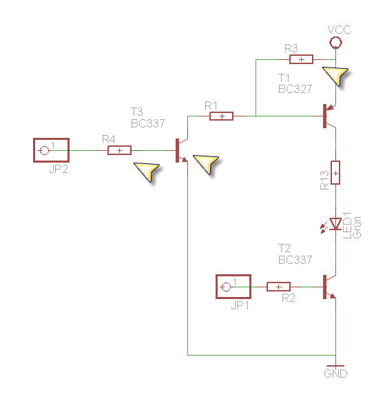

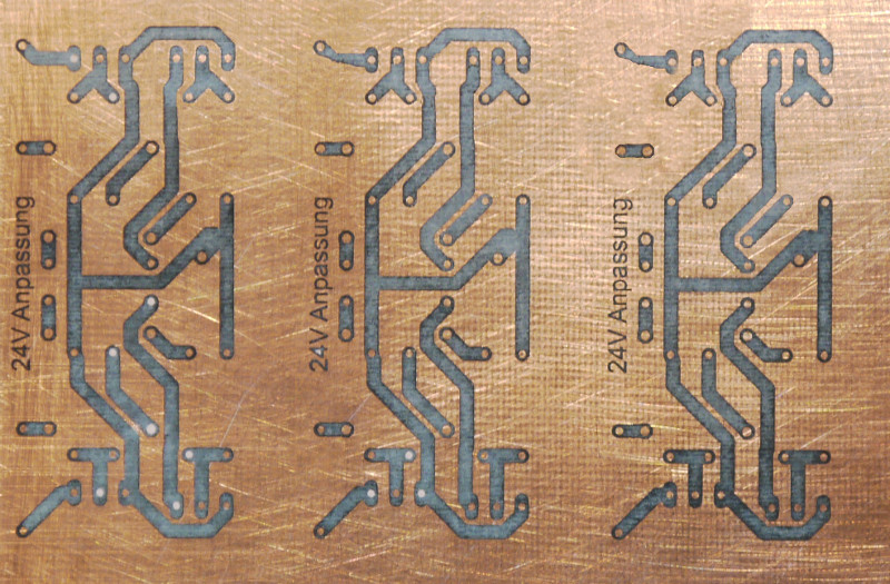

Gast #2840492
Danke euch für die Antworten.
Hatte in der Zeit auch mal versucht und bin auf dieses gekommen.
Die Schaltung mit den 3 Wiederständen und dem Transistor 4 mal auf eine
kleine Platine aubauen. Die wiederstände auf meiner Platine entfernen.
Und danach mit der zusatzplatine verbinden. Masse noch auf die
Zusatzplatine und schon müsste das gehen ODER?
@Jens G. Wie meinst Du das?
#2840515
Was ist unklar an meinen Ausführungen? Im Gegensatz zur vorgschlagenen
Emitterschaltung als Pegelwandler, die das Signal invertiert, hat meine
Basisschaltung nicht das Problem der Invertierung.
Gast #2840728
Nicht immer ist das eigene Wissen auch das beste, deswegen fragte ich
halt nach.
Das Ätzbad ist am aufwärmen und mal schauen ob meine Lösung geht.
Ich werde berichten!
Holger
